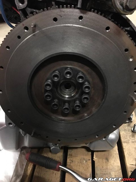

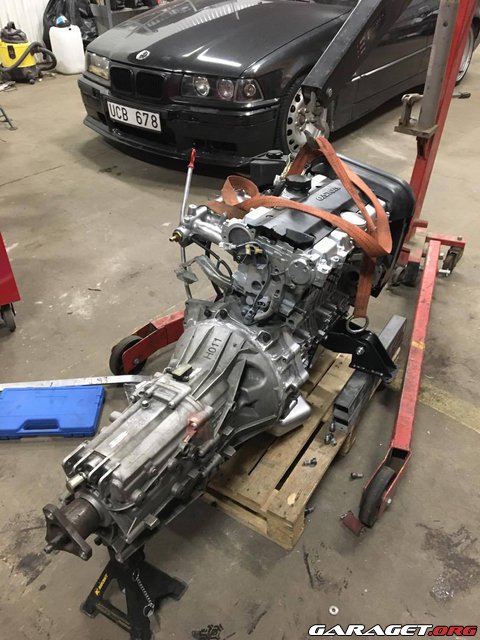

hej igen! har lyckats fått dit koppling och lådan nu! smile är en 765 sachs tryckplatta och 6 pucks sinter.
förra helgen började med att jag skulle dit med svänghjulet men hade lyckats dragit sönder bultarna när jag tog isär det. Så fick åka in till rejmes och köpa nya och sen gick allt prima! (y)
https://www1.garaget.org/gallery/images/218/217345/217345-579aa840f0dd98524f5af8b3e1526a08.jpg
https://www1.garaget.org/gallery/images/218/217345/217345-129a0d213d07f71f60a87c6b570f6114.jpg
har inkasserat en kardan från bmw. Då jag har 105mm hardy så passar inte volvo kardan. Ska kapa av volvo och bmw kardan sen svarva en hylsa så den går i i båda ändar sen svetsa ihop, hoppas det går bra smile

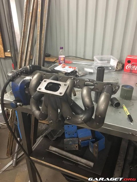

även fått grenröret färdig punkat så nu återstår bara svetsning och sen få dit wg-röret.
inte 100% klart på bilden men nu är det färdig punktat.
