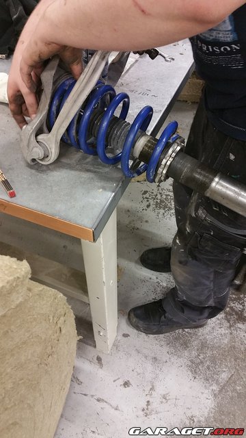

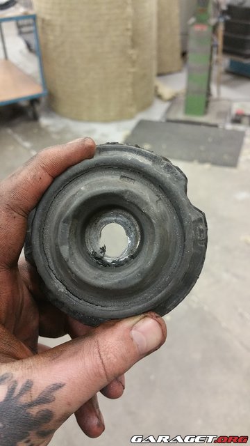

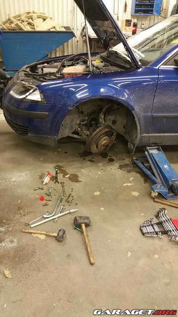

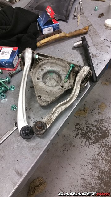

Nu har det faktiskt hänt något iaf big_smile Nybytta övre länkarmar, fjäderbenslagringar (otroligt välbehövligt) och EN styrled, ja jag sa en.. mad sitter fast som bara den på högra sidan, provat med våld, 5-56, världens längsta rör för att få kraft, och även kraftigt varm eld, FUNKAR INTE. Någon som har tips på vad man ska göra? Blire å riva både yttre å inre leden å byta allt alternativt skruva lös i skruvstä eller vad gör man? smile

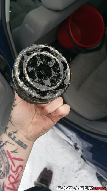

16 mars 2016
Hej allesammans!
För tillfället så kör jag "trosfuktarn"... Då den högra yttre drivknuten for i söndags på Passaten. Förstår inte varför, först den vänstra och nu den högra, YEY! men men, bara att bita ihop och byta skiten de.

Är drivknutarna slitna från början och du då sedan sänker bilen blir det en annan beslastningsvinkel mot den knutarna är inslitna i så går dom rätt fort tyvärr. Sedan är det helt onödigt att bara byta ytter alt inre styrstag. Lägg 300 kr extra och byt båda samtidigt och glöm inte framvagnsinställning efter smile

MAHLBERG: Jo det var det jag misstänkte smile Jo visserligen, men köpte ju en framvagnssats för ett tag sedan när jag skulle byte till coilsen, så hade dom yttre liggandes, dom inre får bli sen wink
