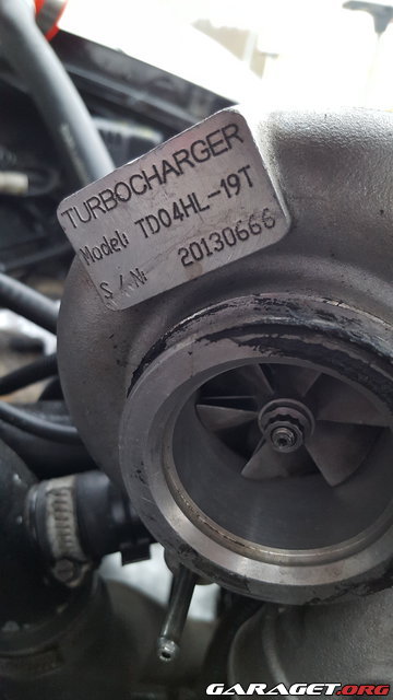

TD04 HL 19T inköpt (beg) och GDS: Cobra insugsrör. Måste bygga om från 15T. Nya oljerör och nytt vattenrör . https://www1.garaget.org/gallery/images/195/194960/194960-ae701ae2dc8a4bad72c3ceaa190a8c4a.jpg

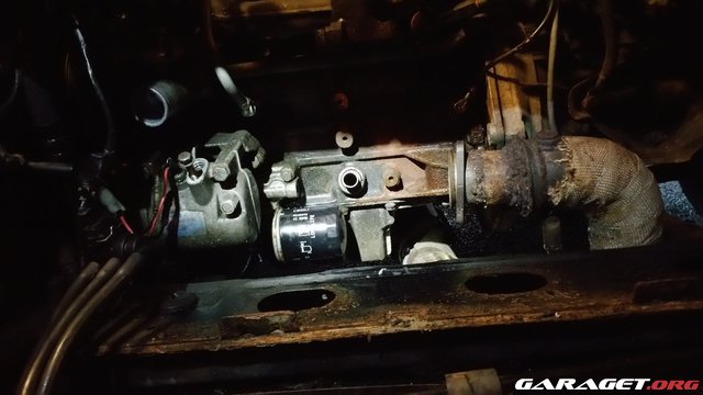

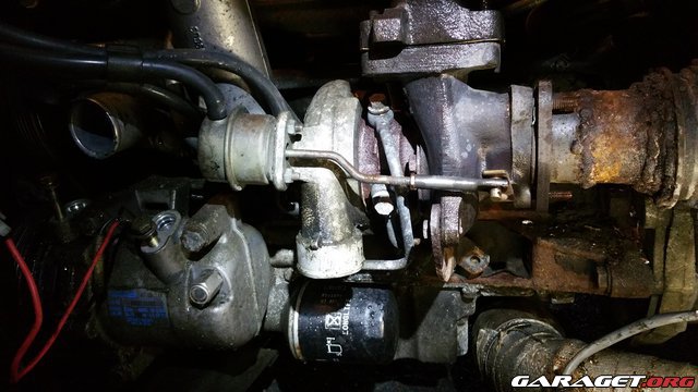

Plocka ner gamla turbon.
Da ting goes braaap stutututu
Frozen Bozz
77 Inlägg
13 februari 2016
https://www1.garaget.org/gallery/images/195/194960/194960-88a70af07b9c231547083ab39a711522.jpg
Nerplockat.

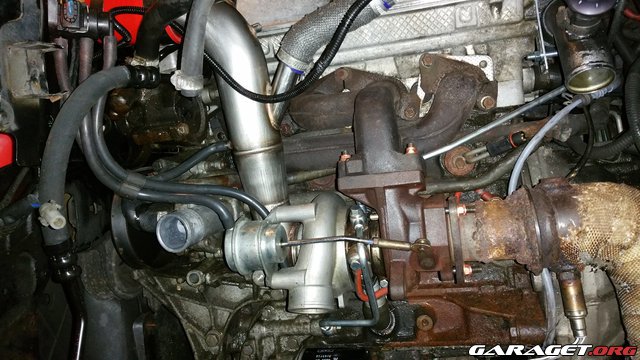

13 februari 2016
https://www1.garaget.org/gallery/images/195/194960/194960-b69ceee8bd19432c1573a4743d069b79.jpg

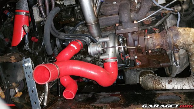

Nya turbon på plats. Jag vet att svetsen på dp ser illa ut, men killen jag köpte den ifrån använde ögonbindel när han svetsa 😜. Har ingen möjlighet att svetsa om det. Men den håller iaf tätt, och det funkar bra för mig. Den ska ju inte va med på nån skönhetstävling 😊.

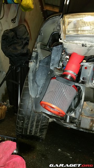

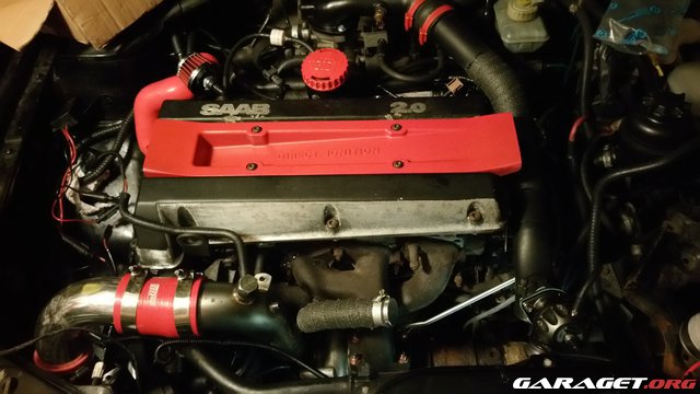

Flyttade ner filtret för bästa kallufts insug.
Frozen Bozz
77 Inlägg
13 februari 2016
https://www1.garaget.org/gallery/images/195/194960/194960-0f4bc87bb1874f715611e148dc7f288e.jpg

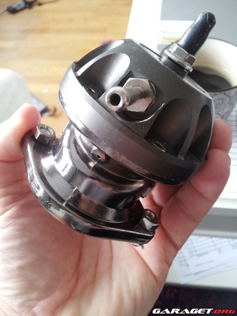

https://www1.garaget.org/gallery/images/195/194960/194960-384046bc7fbb61c64f613a8882972024.jpg
Blev en Greddy dump.

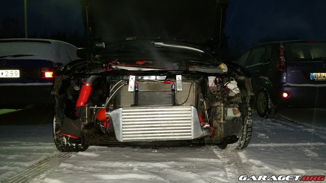

https://www1.garaget.org/gallery/images/195/194960/194960-4272a1dd5d66222156547be29c25c011.jpg

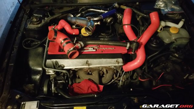

Kolla så att allt lirar
Frozen Bozz
77 Inlägg
13 februari 2016
https://www1.garaget.org/gallery/images/195/194960/194960-9ce3302b3c38c74d496cbc0bd89eb193.jpg

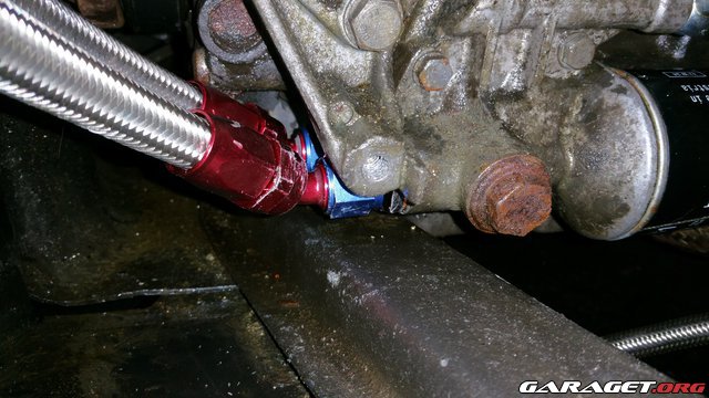

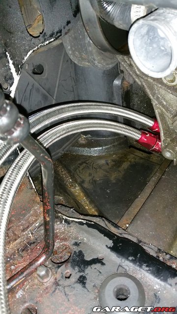

Fick dit de nya slangarna till nya oljekylarn. Gaaanska trångt är det, men det går med lite vilja och Wd40 😁.
Använde mig av An koppling ända inifrån oljefilterplattan. Finns en övergång till M20 1*5 gänga. Jag drog en chansning, innan jag funderade på att få nya slangar pressade. Hoppas bara det håller vid högre temperaturer.
https://www1.garaget.org/gallery/images/195/194960/194960-1daa55eb3d71cf0e46531b8d36039855.jpg
Oljekylarslangar

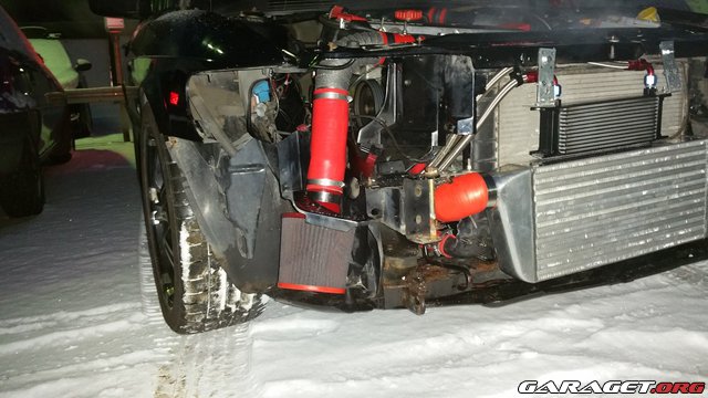

https://www1.garaget.org/gallery/images/195/194960/194960-da893dfbd81d4c35fc6e893948fb1137.jpg
Alltså, det är inget skönhets projekt, meningen är att det ska vara en banbil 😁. Men detta var första ihopsättningen, kanske gör om det nu när jag vet att det funkar, och inte läcker nånstans 👍.
https://www1.garaget.org/gallery/images/195/194960/194960-5f39a7912d87f917993db21624b0d346.jpg
Filtret flyttade jag för mesta möjliga kallufts insläpp.
