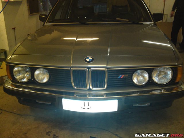

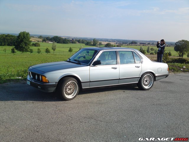

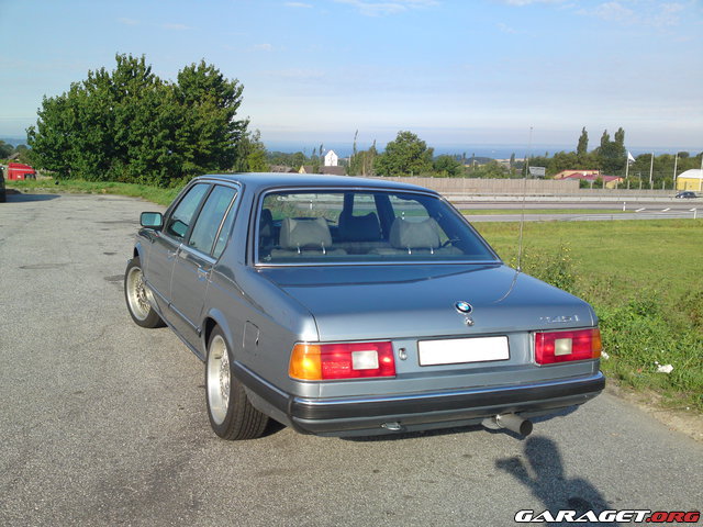

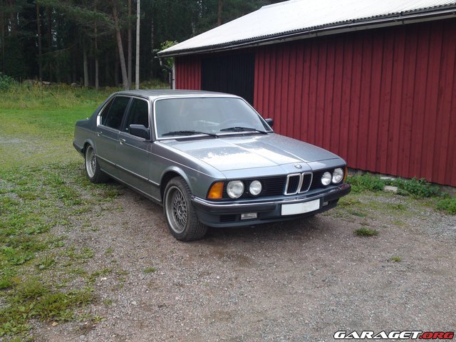

Såhär såg bilen ut vid inköpet för 5 år sedan smile
https://www1.garaget.org/gallery/images/178/177185/177185-878b163a5bb6bd8dd00a68fdaa8e361f.jpg
https://www1.garaget.org/gallery/images/178/177185/177185-586034dddafddce34bf67a25b5a630e6.jpg
https://www1.garaget.org/gallery/images/178/177185/177185-9ca57cbb8bdd6fbf974e692e12906846.jpg

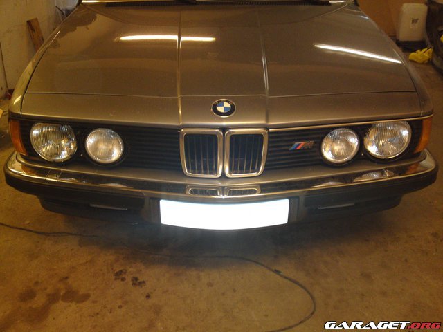

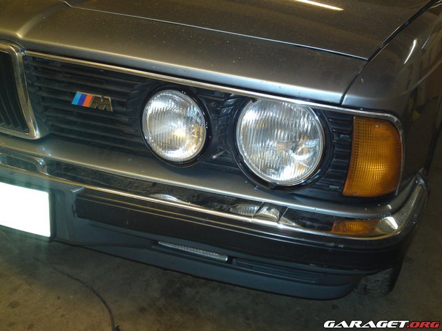

Första jag tog tag i var grillen. Någon föregående ägare hade visst målat kromkanten svart vilket jag tyckte såg hemskt ut. Jag började gnida bort färgen men det var ganska eländigt. Istället hittade jag en hel och fräsch grill med M-emblem på nätet. Den ropades hem snabbt.
https://www1.garaget.org/gallery/images/178/177185/177185-126e2fed4ead9e12c2bf6def249ceaff.jpg
https://www1.garaget.org/gallery/images/178/177185/177185-1a61094c4580c12a4537593ef7f4b541.jpg
https://www1.garaget.org/gallery/images/178/177185/177185-aa858e2941b29d085397d3b381cd8bf9.jpg
Senast redigerat av DMAR (25 februari 2016)

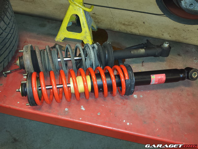

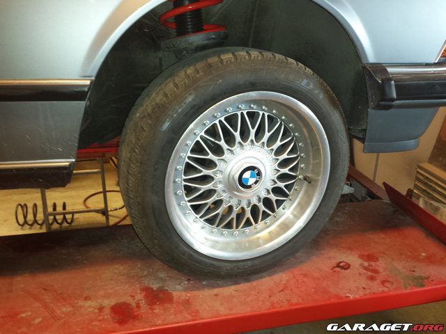

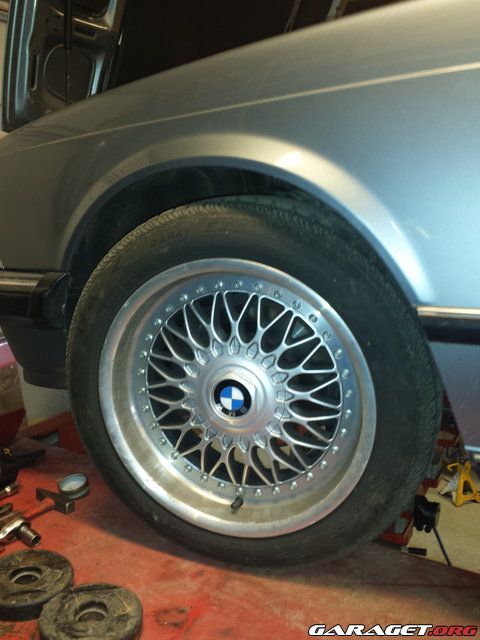

Pga bekymmer och läckage i nivåregleringen bestämde jag mig för att byta till vanliga dämpare och samtidigt sänka bilen smile
https://www1.garaget.org/gallery/images/178/177185/177185-6390f985d365d09b1089ef356c8f93ce.jpg
https://www1.garaget.org/gallery/images/178/177185/177185-12d40e19af6dc77677544d2250275e46.jpg

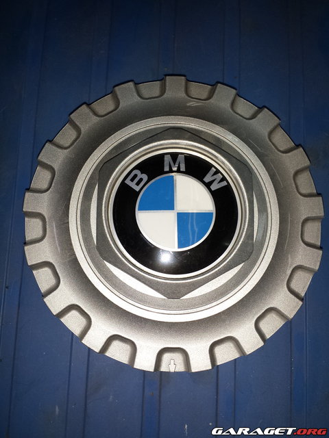

Jag har även skaffat originalnavkapslarna smile
https://www1.garaget.org/gallery/images/178/177185/177185-b8f7fc8dc39ccc6f8c9409d965b07447.jpg
https://www1.garaget.org/gallery/images/178/177185/177185-8a38b79f6b6c1cb72f5becb7bb2bd64e.jpg
Senast redigerat av DMAR (16 februari 2016)
Turbo - En smittsam skjukdom :)
34 Inlägg
16 februari 2016

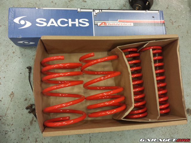

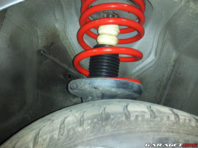

Här är prylarna jag använde. Originaldämparna fram var ok så jag bytte endast fjädrarna just då.
Sänkfjädrarna kommer från en firma som heter Cobra och är progressiva.
https://www1.garaget.org/gallery/images/178/177185/177185-99f8d2b58a1a79b821b7306816b15bde.jpg

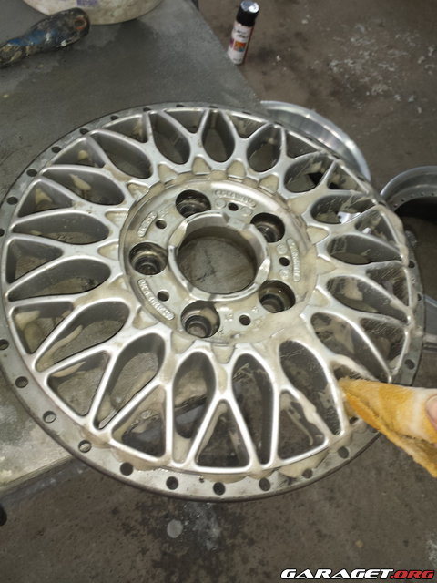

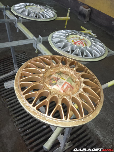

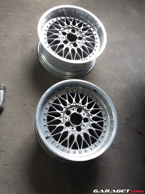

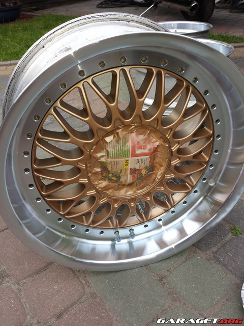

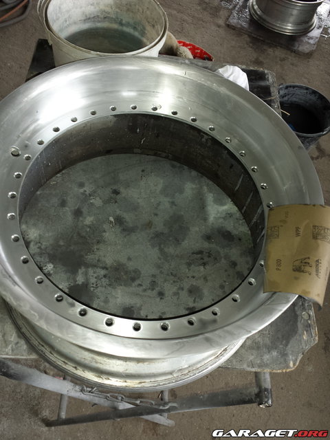

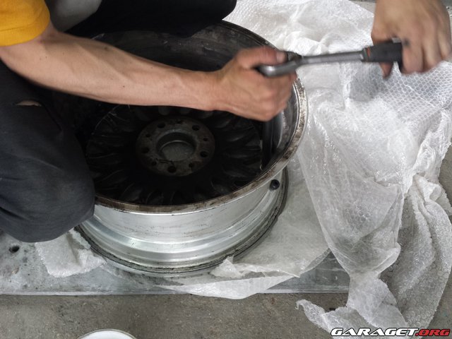

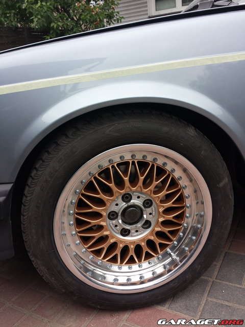

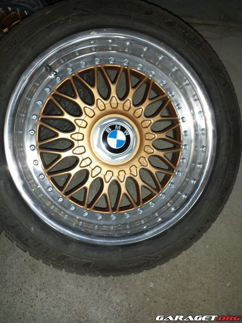

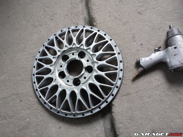

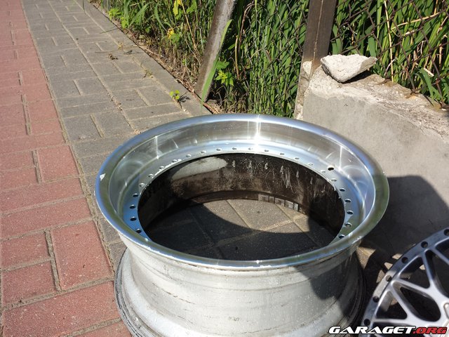

Renovering av BBS-fälgarna.
Före:
https://www1.garaget.org/gallery/images/178/177185/177185-7b5c67bb6370dbe2852ecfc8bdcbe5b6.jpg
https://www1.garaget.org/gallery/images/178/177185/177185-78fb2ca465f64faa13ec2516de34efbf.jpg
https://www1.garaget.org/gallery/images/178/177185/177185-f4e5a9c543a4a71825c24e0791f2b7a7.jpg
Sandpappras fint för att få bort klarlacken samt för att nya lacken ska fästa bra.
https://www1.garaget.org/gallery/images/178/177185/177185-3178723a7bb757cef291863b084e7341.jpg
Banorna våtsandpappras i steg för att sedan poleras.
https://www1.garaget.org/gallery/images/178/177185/177185-1ccdcf34545bf269a1eed92ea85a7d07.jpg
https://www1.garaget.org/gallery/images/178/177185/177185-2e92e4d00b15320434a9f971159c6581.jpg
Lack smile
https://www1.garaget.org/gallery/images/178/177185/177185-dc9470565722fd65807af2f29b1cb513.jpg
Provmontering
https://www1.garaget.org/gallery/images/178/177185/177185-3154820c7288fcea22d9797444c5fad5.jpg

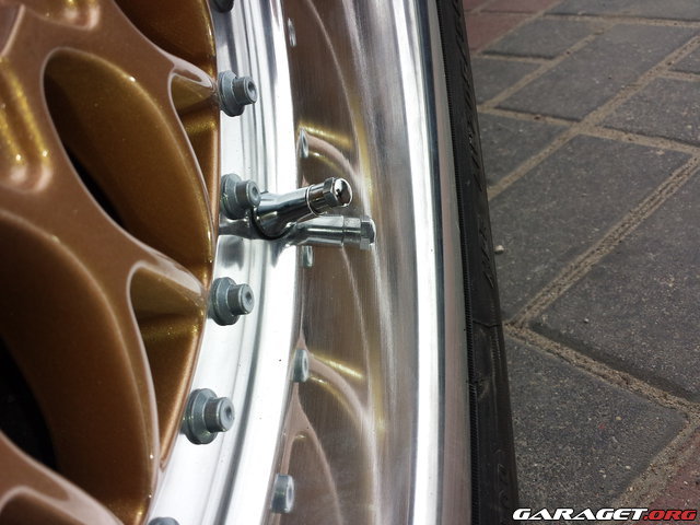

Skruvarna gjordes i bilens färg.
https://www1.garaget.org/gallery/images/178/177185/177185-f22c22532b958f24c791ba1781400989.jpg
Provmontering på bilen.
https://www1.garaget.org/gallery/images/178/177185/177185-b5b066b32934bcd0e8a662e8be966a0e.jpg
https://www1.garaget.org/gallery/images/178/177185/177185-3ed15b8a2b87472bed10dfd149629031.jpg

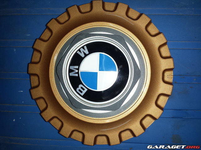

För centrumen valde jag att behålla BMW-loggan och bryta av med färgen. Före:
https://www1.garaget.org/gallery/images/178/177185/177185-8dfbad493cb6fa1f40e57e091df580a6.jpg
Efter:
https://www1.garaget.org/gallery/images/178/177185/177185-ed8dfe5edcba885b737bdf3520d528a6.jpg
Resultat:
https://www1.garaget.org/gallery/images/178/177185/177185-17439573e592736aea4532550ce35d0e.jpg

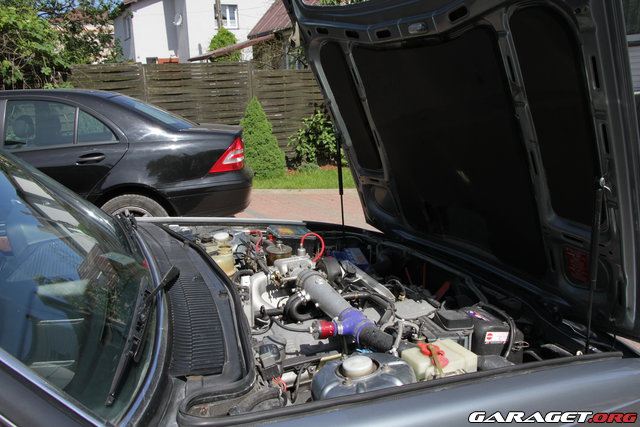

En bredbandslambdamätare från AEM installerades ganska snart och i samma veva byggdes avgassystemet om till 3" från turbo.
Efter det märkte jag att laddtrycket sjönk på höga varv.
För att motverka detta modifierades wastegaten med en extra port på ovansidan av membranet som hjälper till att hålla kolven nere (kan försökta hitta en bild på detta om intresse finns).
Nu funkar allt som det ska och jag laddar 1,2 bar vilket borde ge ca 400hk roll
Bilen skjuter på ordentligt till ungefär 200 innan det börjar mattas av långsamt.
Drevningen på 4an är sjukt hög för övrigt. Den varvar bara 3000rpm vid 180 big_smile
Här kommer en bild från hytten för att visa min layout. Nivåregleringen till belysningen var trasig så jag använde den smygluckan för placering av lambdamätaren smile

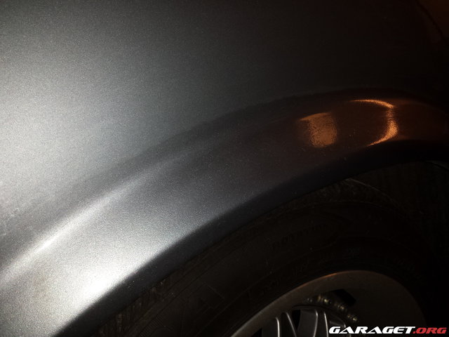

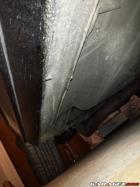

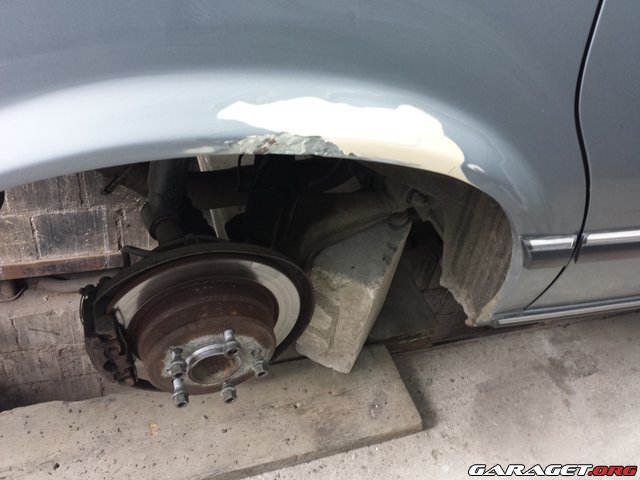

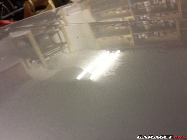

Och så blev det dags att ta tag i dom mindre smickrande bitarna på bilen. Smakprov på hur det såg ut innan mad :
Klarlackssläpp på huven:
https://www1.garaget.org/gallery/images/178/177185/177185-e4920023a4fd59c2b78c4cf5d2f433d9.jpg
Halvdant rostlagade(?) skärmkanter bak:
https://www1.garaget.org/gallery/images/178/177185/177185-9562de6777739f655dedb8167505b3b1.jpg

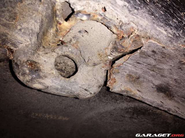

Väldigt ledset domkraftsfäste hmm
https://www1.garaget.org/gallery/images/178/177185/177185-fc2d666a002345b18dc1315e96321514.jpg
På det stora hela har den ändå klarat sig mycket bra från rost:
https://www1.garaget.org/gallery/images/178/177185/177185-561f5be4861d50a0eed8340f5c5fcff0.jpg

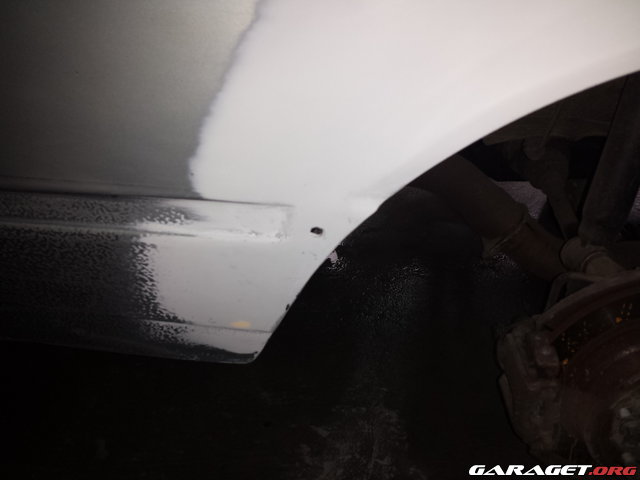

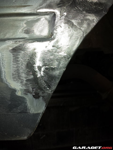

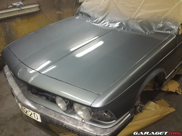

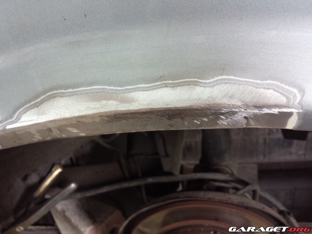

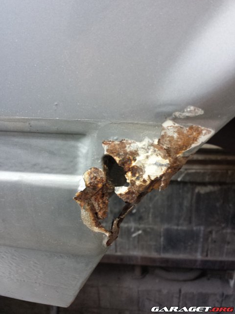

Nu var det någon dag sen jag skrev. Här kommer lite bilder från när vi angrep rosten smile
Här var det rost i bakskärmen. Som jag misstänkte.
https://www1.garaget.org/gallery/images/178/177185/177185-c5cd9af4e4db5369a7ad4565258d6a89.jpg
Skurit bort "infekterade" delar och svetsat i ny plåt.
https://www1.garaget.org/gallery/images/178/177185/177185-d8ab455aaebb27098cd096f945d67f64.jpg
Det som gömmer sig bakom lister... Får man laga mad
https://www1.garaget.org/gallery/images/178/177185/177185-d45bbd5734c158e3cbd6449cb4709bad.jpg
I me ny plåt ba cool
https://www1.garaget.org/gallery/images/178/177185/177185-b9618c6b2e131517219bd85d2d267e24.jpg
Lagad skärm redo för lack.
https://www1.garaget.org/gallery/images/178/177185/177185-774b4f46be1bcb562e69bae054badeb5.jpg

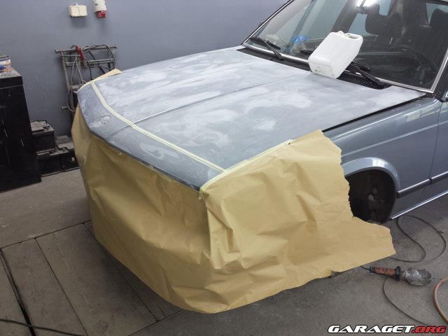

Huven fick en behandling den med. Tillsammans med alla övriga angrepsställen. Domkraftsfästerna svetsades om med ny plåt och rostskyddades därefter.
https://www1.garaget.org/gallery/images/178/177185/177185-cf095e854246a761f75346f976859822.jpg
Lackat innan polering.
https://www1.garaget.org/gallery/images/178/177185/177185-a5cbe10413ebe0847515834e720d778a.jpg
Puh, mycket jobb har lagts ner men resultatet blev väl värt det. Bilder kommer big_smile
