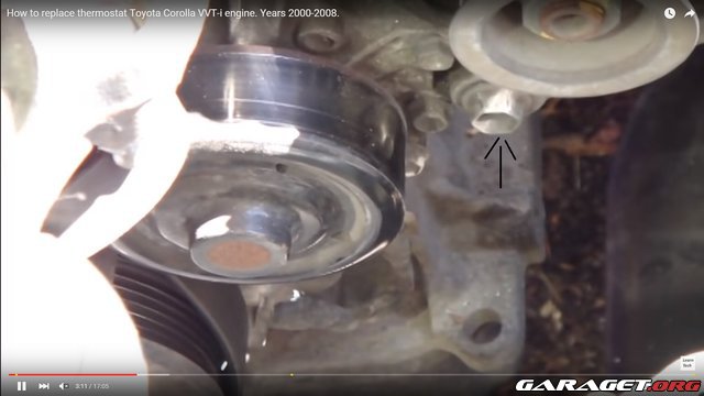

Hej, jag skulle byta termostat på min Toyota corolla 2003. För att komma åt den så måste man ta bort generatorn. Bulten för att släppa generatorn är runddragen och får inte loss den, har testat med polygriper och papegojtänger. Samt hylsnyckelsatser. Den sitter väldigt trångt till och är svår att få bort. Har ni någon ide vad man kan göra?
Bilden är inte från min bil men en likadan. Mvh Mikael.[/img]

Svetsa dit en mutter wink

Antingen som ovanstående eller att man borrar ett hål rakt in i skallen i centrum  på bulten , åtminstonde 6 mm i diameter och gängar den med en gängtapp som går åt fel håll   och sedan köper man en bult som också är gängad åt fel håll, med rätt dimension och drar i..

Om du kommer åt till att slå med en hammare så ta en sexkantshylsa som är 1 mm mindre och slå på den.
Borde kanske även funka med en sexkantshylsa av rätt dimension. (gissar på 13 mm) Beroende på hurpass runddragen skallen är.

Flera förslag, men jag ger mig!
Det sista var en bra"fuling" och den tror jag verkligen fungerar !tongue

Eller så åker du till biltema och köper en specialhylsa som är till just för få ur runddragna bultar. Funkar kanon.

Deception, vad är det för specialhylsa? Köpte en sån papegoja polygrip när jag var där idag, men det fungerade inte.
tommen1 Bra idé, men tyvärr kommer jag inte åt att borra. Kommer knappt ner med ett litet handverktyg och arbeta med. På bilden ser man inte att det inte går att slå eller borra inåt mot bulten..
uhlin, samma sak där. På bilden ser man inte att det inte går att slå eller borra inåt mot bulten.. hmm
Volvo240Driver. Ja det skulle man kunna göra, om man kunde svetsa!
Vet inte vad jag ska ta mig till, blev galen på detta idag..

Det är en hylsa som är gjord just för att få väck runddragna bultar. Ju mer du skruvar på/med den, desto mer skär den in i och greppar tag i den trasiga skallen. De funkar skitbra och finns i olika storlekar.

En av världens bästa uppfinningar! Har räddat en många gånger.

Aah okej. Sån har jag aldrig sett. Får testa köpa ett sånt set, tack!

det setet är riktigt bra. Värt varje krona, har också räddat mig flera gånger wink

Kanon, tack för alla tips. Har dock inte fått upp bulten, den bara vittrar sönder när man drar i den med specialhylsorna. Dock har jag ett annat problem nu. Nu när jag läst lite på forumet så kanske det inte alls är termostaten det är fel på. Att det kanske är vattenpumpen.
