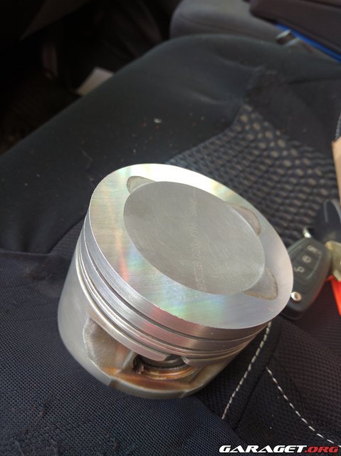

Precis svarvat mina T5 kolvar
https://www1.garaget.org/gallery/images/207/206793/206793-0224e75d34cbc503e73c593fd3abe6cb.jpg

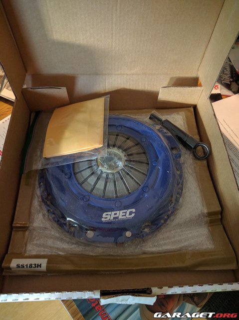

Och sen kom ett paket ifrån Maptun med bland annat en 600nm koppling, massa packningar, lager och diverse godis!
https://www1.garaget.org/gallery/images/207/206793/206793-84c9ced2023007080f29163ee4adb39e.jpg
