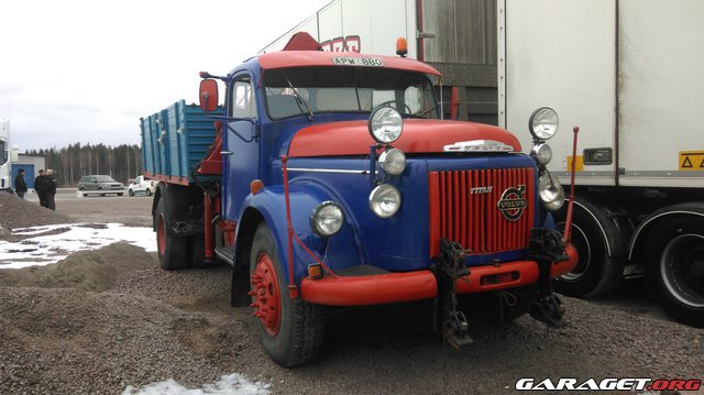

fick fatt i lite bilder hur titanen såg ut mellan 2009-2013
håller på att göra lite forskning.. dock e detta enda ägaren som lever idag. som ägde denna mellan dessa årtal. alla andra har tyvärr kilat vidare.
även han som min far köpte bilen av har också kilat vidare, fick prata med han en gång sent 2016. även han som hade penselmålat bilen.smile

..Och jämför man de senaste bilderna så har den sannerligen kommit långt!
Kul att se gamla foton i övrigt.
