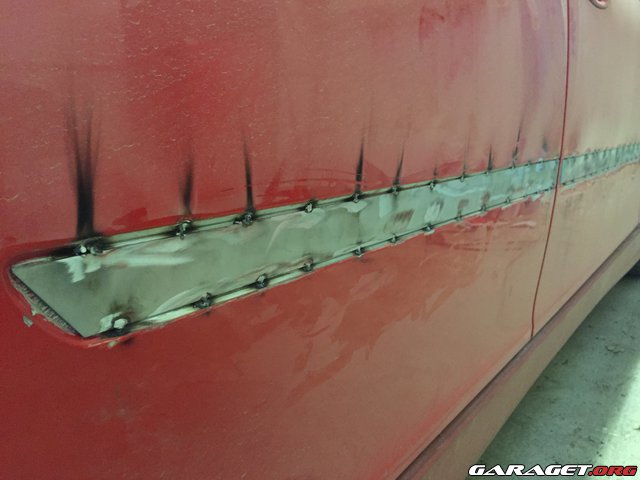

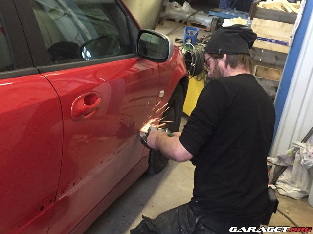

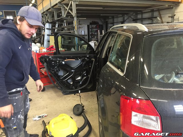

Idag har Patrik på JPs Galler hjälpt mig att svetsa dit plåtarna på dörrarna. Så idag har vi slipat plåtrent, sedan punktsvetsat och sedan slipat ner det. Fick även bli ett lager grundfärg på. Till helgen sen ska det börja spacklas.

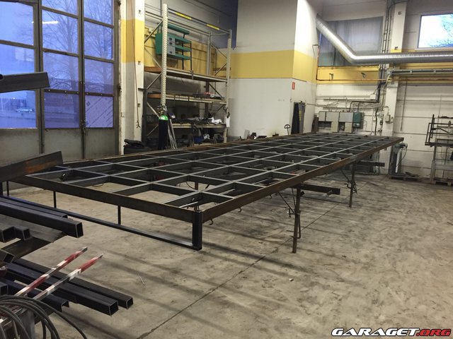

Passade även på att kolla lite snabbt på en släpkärra som Patrik bygger just nu. Den är 8 meter lång. Så behöver ni en släpkärra med lite egna önskemål på så rekommenderar jag att kontakta Patrik på JPs Galler.

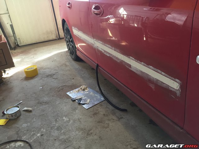

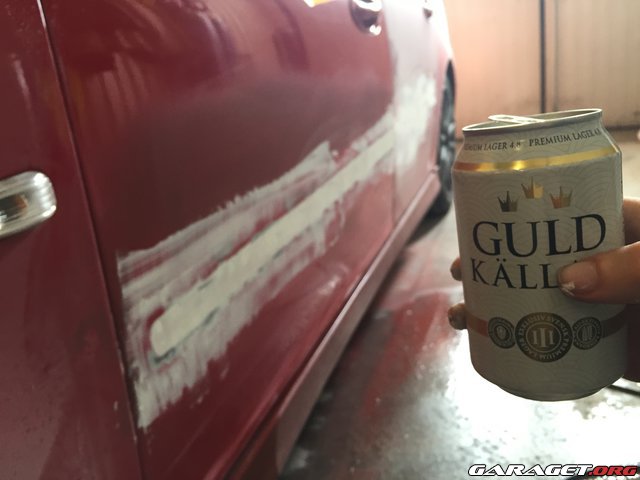

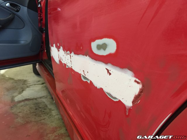

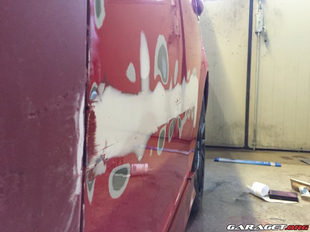

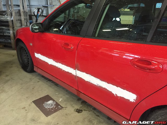

I helgen nu har jag börjat att spackla och slipa på de vänstra dörrarna. Blev ett lager med glasfiberspackel som grund över hålen. Sedan blev det att slipa ner och lägga på grundlack. Hann inte med så mycket mer under lördagen, då jag hjälpte brorsan att byta ena bakrutan på hans bil först. Eftersom vi är proffs på sånt (vad vi trodde) så tog det bara några timmar för mycket.  Sedan så bjöd han på mat på kvällen för att jag hjälpte honom, så blev inte jättemånga timmar för min del.
https://www1.garaget.org/gallery/images/66/65602/65602-aa3e95d4fb0a3f0a34cfba8d38959c55.jpg
https://www1.garaget.org/gallery/images/66/65602/65602-a7efb4cb79ab0a9790d483ad33b8bfec.jpg
https://www1.garaget.org/gallery/images/66/65602/65602-54558905ff4c5891ad772b38c02a28f2.jpg
https://www1.garaget.org/gallery/images/66/65602/65602-a4e5efee3fc2b74027e25d2e155d79f8.jpg
Såhär såg det ut efter ett lager med glasfiberspackel. Så gick på idag med finspackel och började även gå över större repor och skavanker på höger bakdörr. Sedan ska varje dörr göras och även gå över resten av lacken på bilen. Hann dock inte med megamycket idag heller, då jag sprang fram och tillbaka mellan bilen och hjälpte morsan och hennes kille med deras båt.

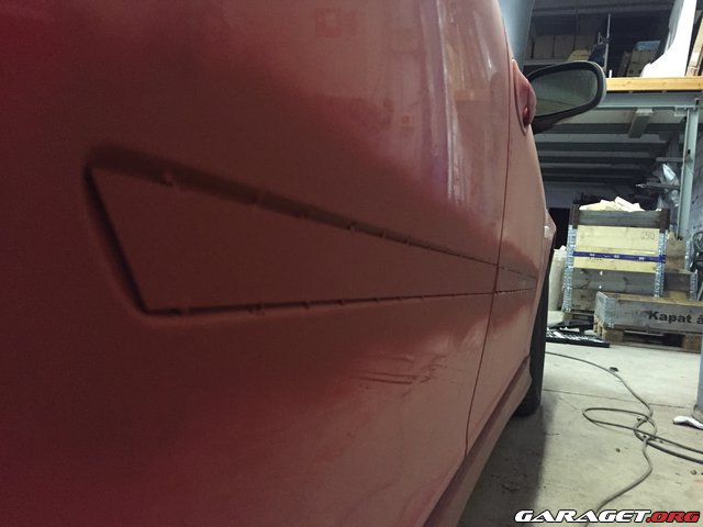

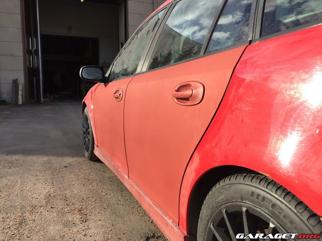

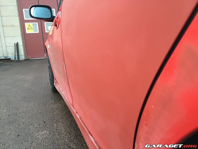

Idag har det blivit att slipat ner vänster bakdörr för att jämna ut den så mycket som möjligt. Börjar se bättre ut nu. Drog även på ett lacker grundlack efter slipningen, så till helgen blir det att slipa ner det och se vart det är ojämn och lägga på mer finspackel. Ska även börja med vänster framdörr till helgen tänkte jag. Har som mål att bli färdig med så mycket som möjligt med bilen till Maptun Meet 5 maj, så ni som vill se bilen live får komma till Örebro då.
https://www1.garaget.org/gallery/images/66/65602/65602-e0de5df15db1b3bc89fbf9c2586b376a.jpg
Ligger vatten på ytan, så det förvränger bilden lite.

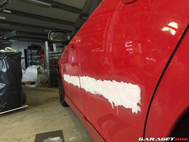

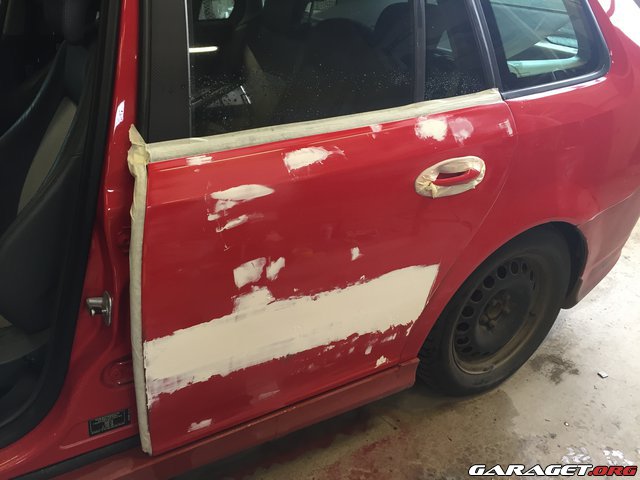

Idag har jag hunnit med lite saker. Har slipat ner vänster bakdörr och lagt på förhoppningsvis sista lagret med spackel, sedan slipade jag ner glasfiberspacklet på vänster framdörr och la på ett lager finspackel.
https://www1.garaget.org/gallery/images/66/65602/65602-2c06ad66b219ec0551e240cc79645767.jpg
Blev även att lägga första lagret med glasfiberspackel på dörrarna på höger sida. Så låter allt torka under natten nu, så blir det att slipa ner det och lägga på finspackel imorgon.

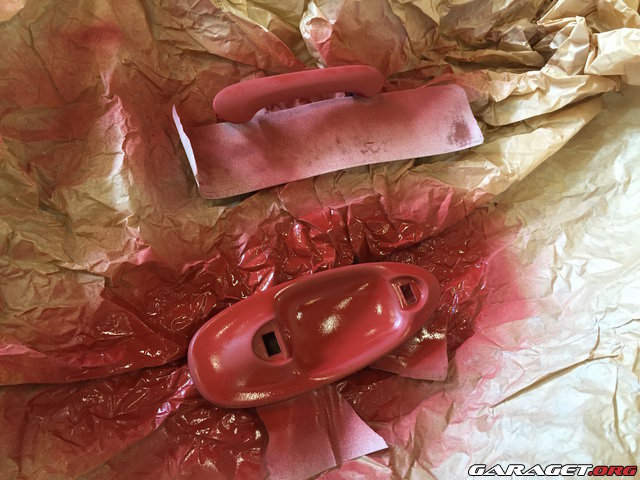

Har även börjat ta bort 1 av 4 handtag som ska slipas ner och göras iordning, då lacken hade börjat bubbla sig i kanterna. Med lite hjälp hur man skulle göra från medlemmarna i stcs så lyckades jag tillslut få bort den.
https://www1.garaget.org/gallery/images/66/65602/65602-1b52c2bfe5c9d2b653fe98efca22edc5.jpg
https://www1.garaget.org/gallery/images/66/65602/65602-009280771844a8665ac7c4e6f09193cb.jpg
Så nu blir det att somna framför tvn med King Kong och sedan upp tidigt imorgon för att börja greja igen.

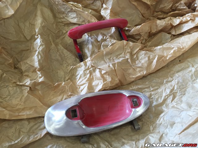

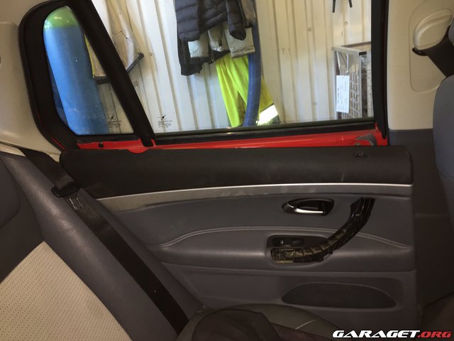

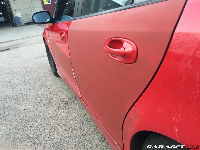

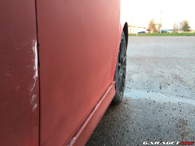

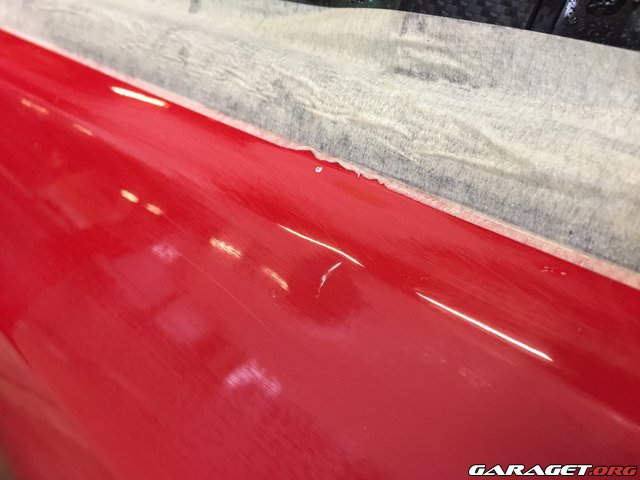

idag blev jag äntligen klar med vänster bakdörr. Börjar även närma sig med vänster framdörr, lite småskit som måste fyllas igen och slipas ner där bara. Har även plockat bort båda handtagen på vänster sida och slipat ner dom och sedan grundat.
Lyckades med dagens tabbe också, glömde koppla ihop handtaget med själva låsningsdelen på dörren, så fick inte upp dörren när jag hade stängt den. Var bara att knövla sig in i bilen och bryta upp dörrsidan.. :rollekes: cool
https://www1.garaget.org/gallery/images/66/65602/65602-a3ab74d32d425ebb5672cd2078ffbe55.jpg
https://www1.garaget.org/gallery/images/66/65602/65602-8f69afd87811b8d05db9349a2b00e70a.jpg
Såg att lacken var ganska repig, men det tittar vi bort ifrån wink

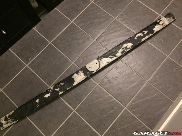

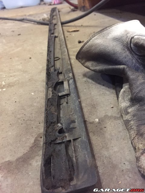

Var även i farsans garage och hittade mer delar. Så blir att slipa ner baklisten och få bort all kolfiber som farsan misslyckades med. Så blir att slipa ner så jag får bort saab-märket. Tänkte köra utan och sätta kolfiberfolie på den sen.
