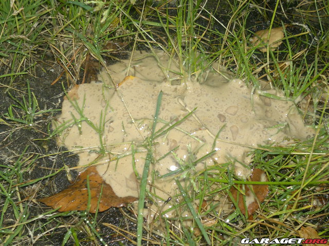

FAST, gul/brun gegga är inga problem att få till om det är olja blandat med vatten (beror ju på hur mycket av de olika beståndsdelarna det är). Kan mycket väl se ut som "ljus chokladpudding" i stil med detta;
https://www1.garaget.org/gallery/images/161/160301/160301-e4f7726cec1f328033a8604bc1bdbc0b.jpg
Från min B5a, här var det då frågan om att oljekylaren gett upp, och oljan pressades ut i vattnet (tvärt om mot TS' fall)
