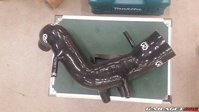

Oversized 3" turbo intake

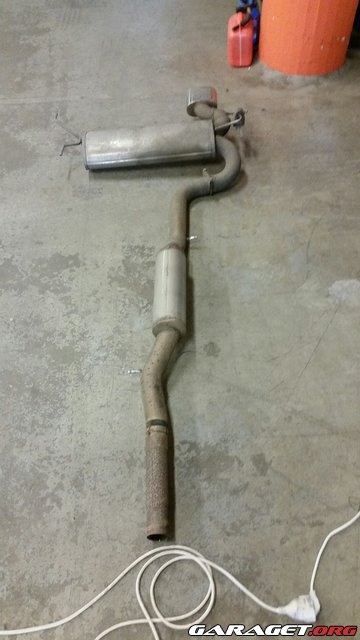

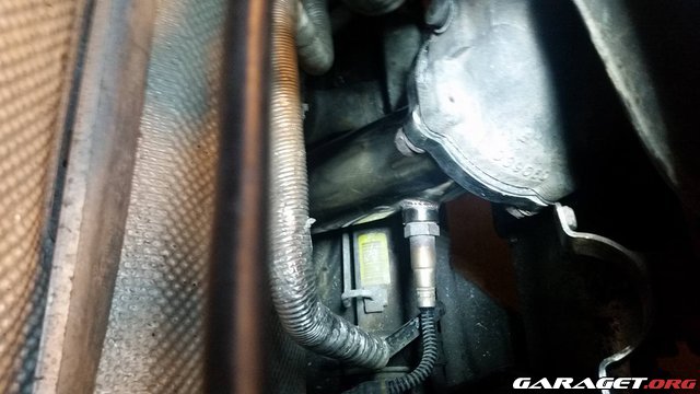

Inte ett helt lätt projekt och byta downpipe på dessa bilar , men har iaf kapat ner kattarna och fått ut catback så nu skall jag bara lyckas få ur downpipen med och sen är det på med det nya.
Lite nya roliga delar med på g hem denna veckan hoppas jag. smile
Litet catback smile

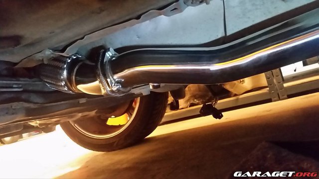

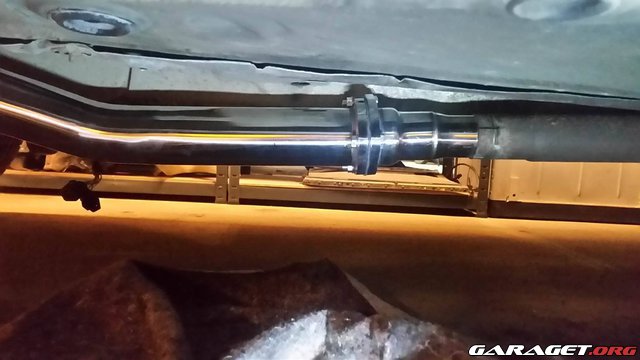

Då var äntligen downpipe och decat på .

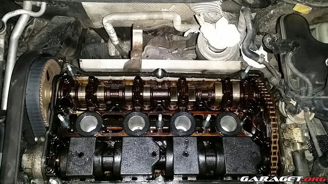

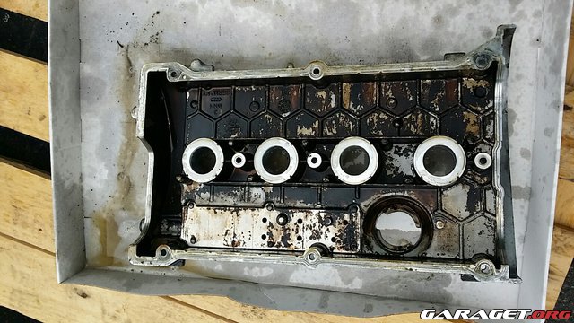

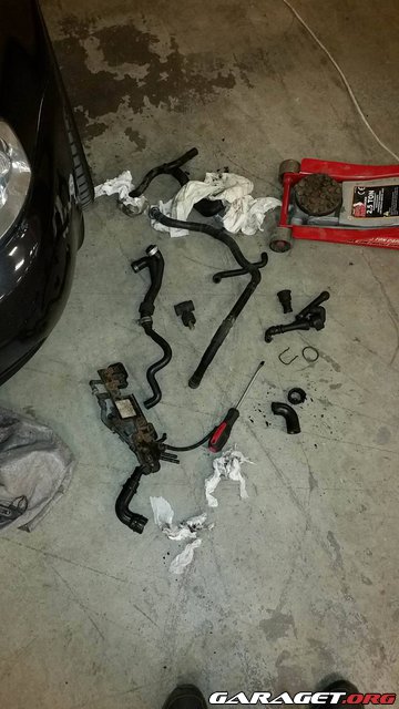

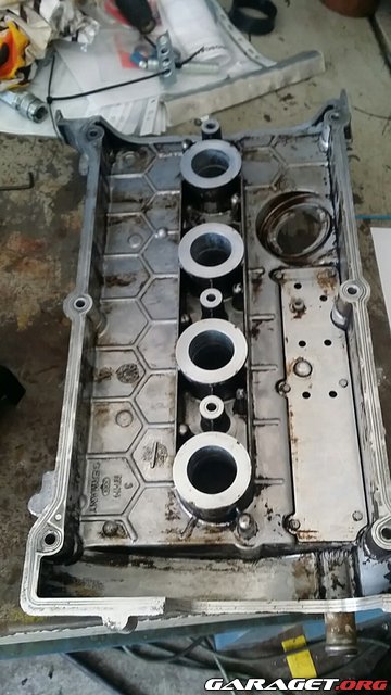

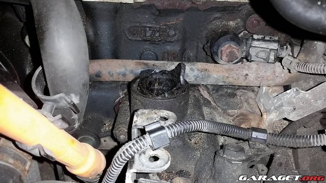

Plockar ner hela vevhusen på bilen ikväll och ja vi kan väl alla konstatera att den är igensatt haha.
https://www1.garaget.org/gallery/images/30/29709/29709-d1c57d9c262b0f7b940386570b23cca5.jpg
https://www1.garaget.org/gallery/images/30/29709/29709-0822d85610b6c8be11ee703432a0cecd.jpg
https://www1.garaget.org/gallery/images/30/29709/29709-1e8dd0fd5e8a911c03b1f71a79af1b09.jpg
https://www1.garaget.org/gallery/images/30/29709/29709-3f59ee573dc040f68377e2dd3976695b.jpg

Bilen äntligen igång och rullar på vägen igen, hela vevhusventilationen är utbytt och bilen har slutat vitryka , loggat bilen och fått ny mapp från mapparen så nu skall vi ladda in den i bilen och se vi kan ladda på lite mer smile

Rek att om du väl skall gräva i vevhusen så köp hem allt helt nytt direkt alt dra om och sätt catchcan. Flesta av mina slangar trilla sönder när jag började dra i det.

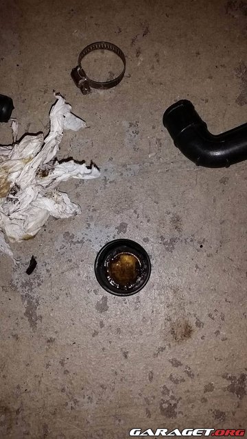

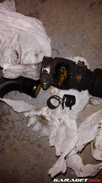

Ok jag lossade slangen som byttes tidigare som sitter med slangklämma. Där var det kletigt. Inte fullt men lite klet på väggarna.
