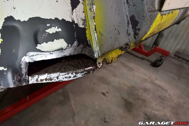

Missade tydligen detta när jag lagde bilen 1988
https://www1.garaget.org/gallery/images/215/214884/214884-c46007269b674b543f49c0e724934916.jpg
Bort med det trasiga

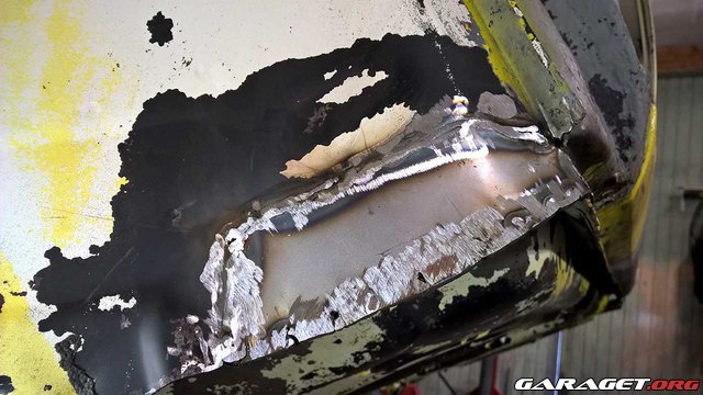

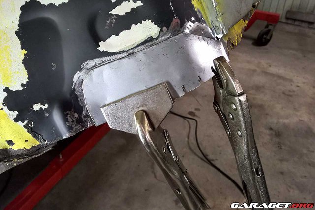

Ny fräsch plåtbit
https://www1.garaget.org/gallery/images/215/214884/214884-d3ecfbd68731c9c6ffb006294785ad8f.jpg
Kanske inte världens snyggaste lagning, men lite spackel fixar det som är fult

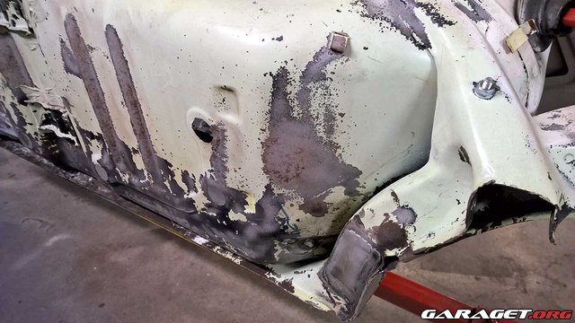

Äntligen så är man lite piggare, åtminstone så pass att man kan ta itu att laga lite rost igen.

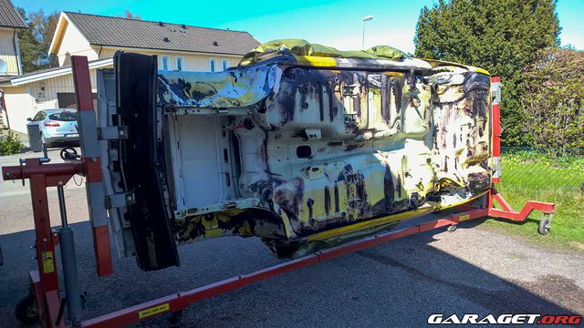

Kaross snurra underlättar väldigt mycket

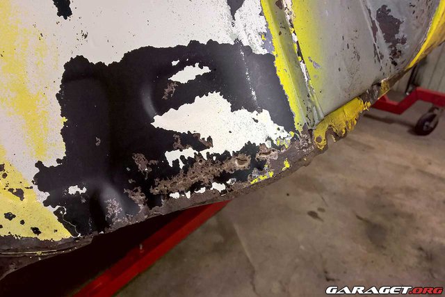

Typiskt Opel att rosta precis här.
https://www1.garaget.org/gallery/images/215/214884/214884-dc88b346457be56fcc39ad759cdf45f7.jpg

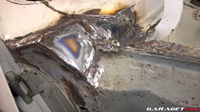

Ett par plåtbitar, lite svets och lite vinkelslipskörning så ser det ut såhär

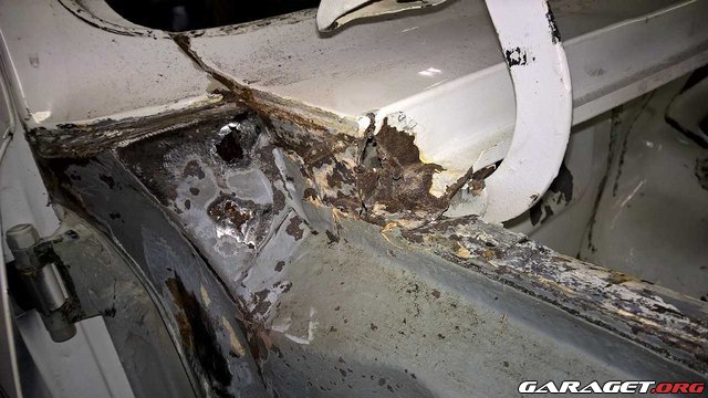

Sådär nu har man lagat nästan all rost som jag hittade under det svarta klegget tongue
Det är bara batteri hörnet kvar att fixa. Eftersom batteriet numera sitter i skuffen så kommer jag att ta bort fästena i motorrumet för batteriet
https://www1.garaget.org/gallery/images/215/214884/214884-c6fd5da37695c1cb6cf2b76f6920be55.jpg

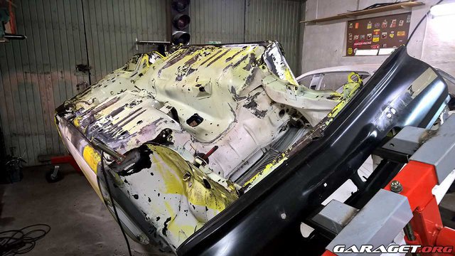

Blästrat lite och lagat rost

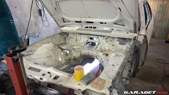

https://www1.garaget.org/gallery/images/215/214884/214884-992ee6355b59097ba8ec113ea1563801.jpg
Motorrummet är i stort sett klart för lack
