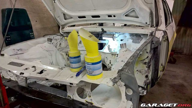

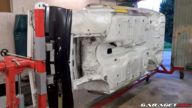

Hittade lite mera jobb innan det blir dags för färg, motorrummet behövde en liten uppfräschning tongue
https://www1.garaget.org/gallery/images/215/214884/214884-4ee4334f490485e920359c5a3a50460c.jpg
Spackling & slipning av motorrummet

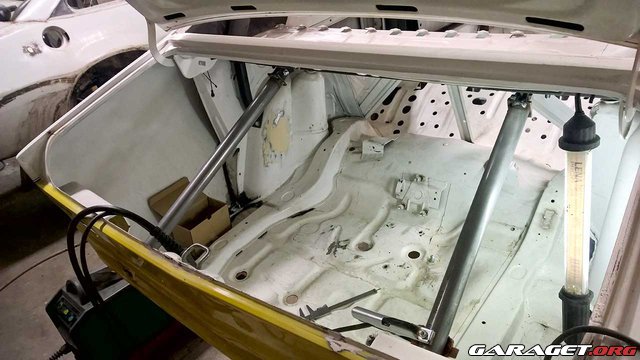

Dagens projekt har bestått av slipning & spackling i motorrummet samt tillverkning av två förstärkningar i bakluckan som går mellan kofångarfästena/balkarna och burröret som ligger under hatthyllan.
https://www1.garaget.org/gallery/images/215/214884/214884-d83496f1c3a1bd15b96d83685debc4e2.jpg
Förstärkning av bakdelen

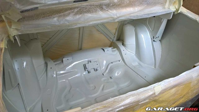

https://www1.garaget.org/gallery/images/215/214884/214884-f3eeba3ed26899838cb9074414e31228.jpg
1:a lagret Epoxigrund lagt
Fy fasen vad det luktar, tur att det finns gasmask annars så skulle man inte träffa burken med penseln efter 10 minuter lol

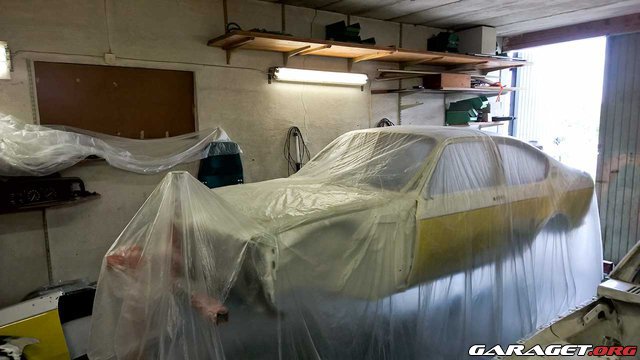

Tröttande ur på att använda pensel...... Klädde in bilen och delar av garaget i plast istället så att jag kunde använda färgsprutan. Mycket bättre än en hårig pensel big_smile
https://www1.garaget.org/gallery/images/215/214884/214884-91464021202f2c06cfa8261909a8ab98.jpg
Grund 2
Senast redigerat av Dr_No (20 maj 2016)

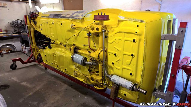

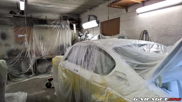

Dagens uppdatering, gårdagens jobb :-)

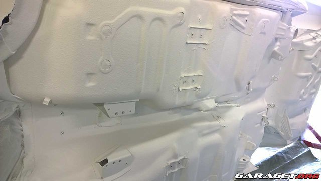

https://www1.garaget.org/gallery/images/215/214884/214884-192dc15335f60a78711eeb67fa7df401.jpg
Body.
https://www1.garaget.org/gallery/images/215/214884/214884-0a441f5480bdb8ea197689b77ac9499d.jpg
4 flaskor body gick det åt, detta är resultatet.

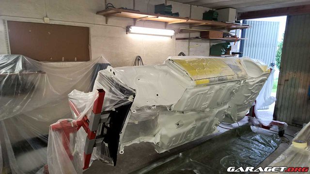

https://www1.garaget.org/gallery/images/215/214884/214884-7a4ded6684aff536f3b584e0e528ce5c.jpg
Inplastad i väntan på att färgen skall komma hem så att jag kan lacka underredet och skärmarna på insidan.

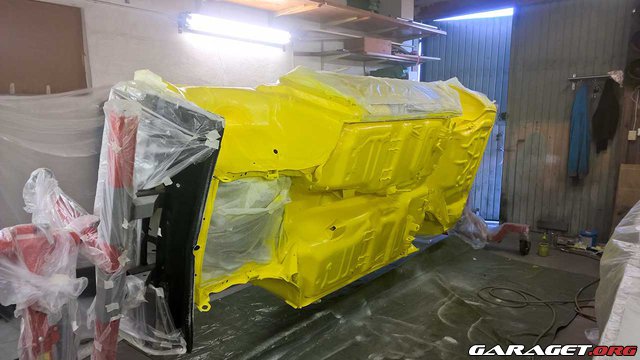

Onsdagkvällens jobb... Lackering under med färgspruta lol lol
Blev lite jobbigt på slutet då skyddsgalasögonen blev alldeles kladdiga av gul färg lackning i halvblindo var lite svårt tongue
https://www1.garaget.org/gallery/images/215/214884/214884-3bf10f7f62abba13d5e414b1359d8d65.jpg
Har man inget bord ledigt så får det bli golvet!
https://www1.garaget.org/gallery/images/215/214884/214884-afcfabc358896d60e16c60b9d4f06739.jpg
Äntligen gul under

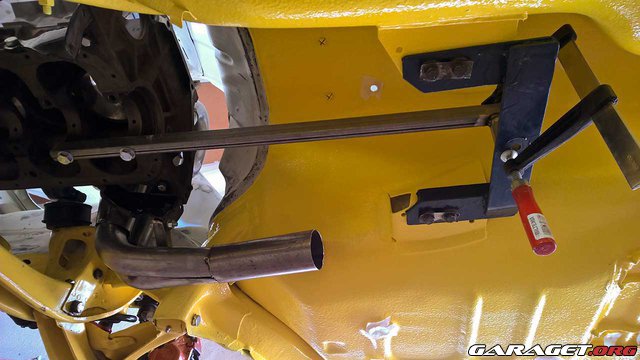

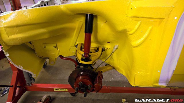

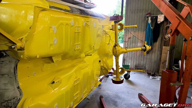

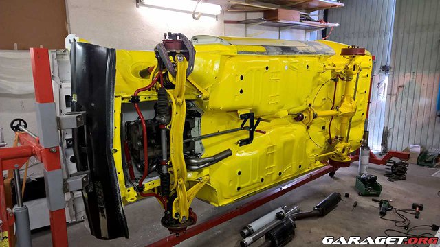

Här kommer en bildbomb av de sista 4 dagarnas vedermödor.
https://www1.garaget.org/gallery/images/215/214884/214884-30886cfb762354b21549baa6477a875a.jpg
Montering av bakaxel
https://www1.garaget.org/gallery/images/215/214884/214884-87b884684261fe7a46cdf3a332f6620f.jpg
Framvagnen monterad
https://www1.garaget.org/gallery/images/215/214884/214884-dae292905e7a82212cf3cb2c083e65c4.jpg

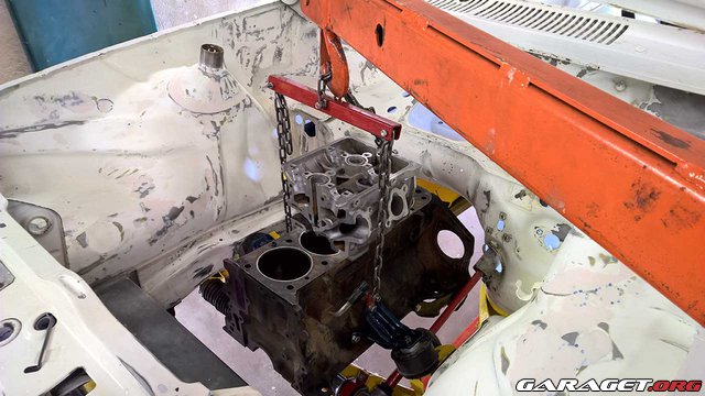

Provmotorblocket i bilen
https://www1.garaget.org/gallery/images/215/214884/214884-86be66fa72a9d2e72bf59edaf9f69264.jpg
En rör istället för växellådan för att få rätt vinkel på blocket så att jag kunde prova om grenröret passade. Tyvärr så behöver det modifieras lite, det blev lite för tajt på ett stället
https://www1.garaget.org/gallery/images/215/214884/214884-d10601331bba6a2fb0b29d1b1dfead0a.jpg
Väldigt mycket gult under bilen just nu.
https://www1.garaget.org/gallery/images/215/214884/214884-3359d98a51bcf4fe0881ed82eaa57cc9.jpg
Börjat med att bygga avgassystemet, blev inte färdigt då en ljuddämpare inte gick dit som jag hade tänkt mig.

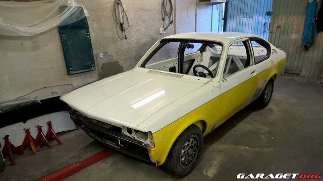

https://www1.garaget.org/gallery/images/215/214884/214884-0048709d54fc1e3f4d744dfea4678785.jpg
Bilen på golvet och klar för transport till lack, äntligen. Imorgon den 3/6 så bär det av bara jag får tag på en trailer. Precis 3 månader sedan jag hämtade hem den och två månader i vaggan.

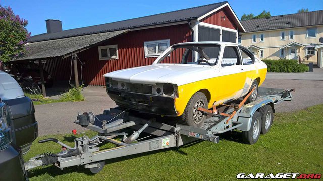

https://www1.garaget.org/gallery/images/215/214884/214884-6bdc9cdea61171eeac77c999044b0291.jpg
Lastad och klar för transport till lackering
