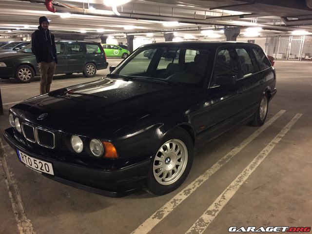

Bilen köptes den 3dje januari av en äldre herre och hans son, alltid gillat E34 och efter första vinterbilen blev skrot så började jag leta efter en riktigt fin e34, rostfri var ett krav. Efter att bara ägt volvo i princip så var detta en helt ny värld.
Hittade denna på blocket och åkte och kollade på den, på bilderna såg den väldigt välvårdad ut men i verkligheten var den helt perfekt. Ingen rost, inga bucklor, inga värre repor osv. Dom jag köpte bilen av var entusiaster märktes det då det stog en E34 Alpina och en Alfa Romeo i garaget också i nyskick. Blev såklart en affär direkt, syftet med bilen var att ha den till jobbet medans min 740 T5 skulle agera drifting-bil efter vintern. När våren närmade sig så fick jag reda på att jag skulle bli av med jobbet, sökte då nytt inom annan bransch och fick första jobbet, jag var skitglad förutom att jag fick gå 2 månader utan lön. Därför fick tyvärr 740in säljas även om det var bästa bilen jag haft, som en smäll på det så voltade nya ägaren 740in efter 3 dagar.
Nu har jag iallafall redan kommit en bit med bilen så därför börjar vi projekt tråden med en bildbomb!

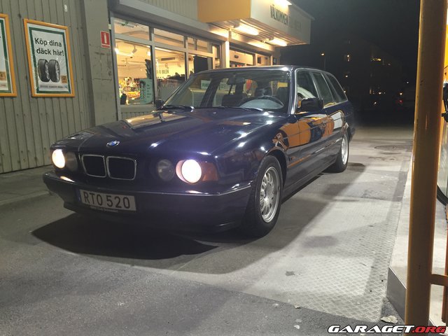

Första tankningen efter jag hämtat bilen.
https://www1.garaget.org/gallery/images/195/194994/194994-ea5e1d694a73b9e78577c749ac3cc2a5.jpg

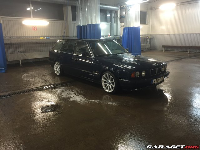

4 Bilder efter första tvätten
https://www1.garaget.org/gallery/images/195/194994/194994-d7d1aa4ba5afab90c6c3c93a7677ab32.jpg
https://www1.garaget.org/gallery/images/195/194994/194994-bfe56dda7491774c6345bd93423abd21.jpg
https://www1.garaget.org/gallery/images/195/194994/194994-69649385f67af6b6e933a8215a7553a8.jpg
https://www1.garaget.org/gallery/images/195/194994/194994-2406f742ddaacdc70d12e57384d869e5.jpg

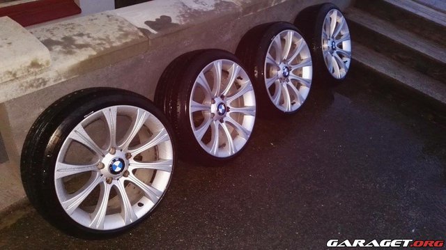

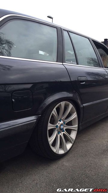

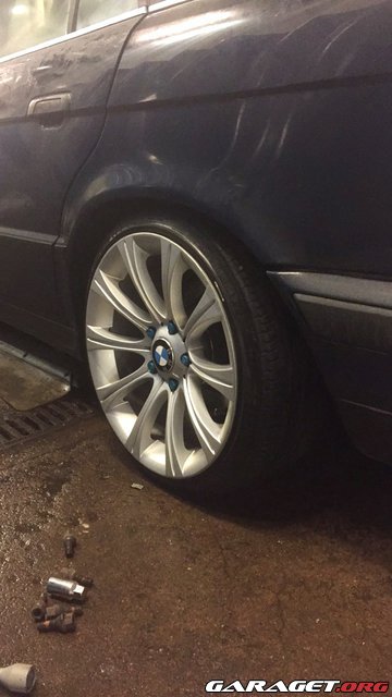

Här började det spåra, nya fälgar, spacers och alu-muttrar inhandlades
https://www1.garaget.org/gallery/images/195/194994/194994-7e749af0c0ef9d0f355af00bc4fe140d.jpg
https://www1.garaget.org/gallery/images/195/194994/194994-5e1681b8adfa79dc45288eeaeb53ad8b.jpg
Här sitter fälgarna på med 40/40 sänkfjädrar och sportdämpare.
BMW Style 166 17x8", 25mm spacers, Rays Motorsport Aluminium muttrar

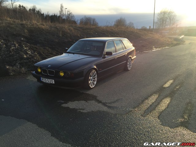

Här kommer lite vårbilder nu när solen tittat fram.
https://www1.garaget.org/gallery/images/195/194994/194994-45416c8538b83840d9e14975455d63c8.jpg
https://www1.garaget.org/gallery/images/195/194994/194994-d32d3a966ee75aa52a6d7c17c7b2361f.jpg
https://www1.garaget.org/gallery/images/195/194994/194994-29167155558aae41271acbdd7f2c0fc4.jpg
https://www1.garaget.org/gallery/images/195/194994/194994-b9250505c073595c20cff2459601ed26.jpg

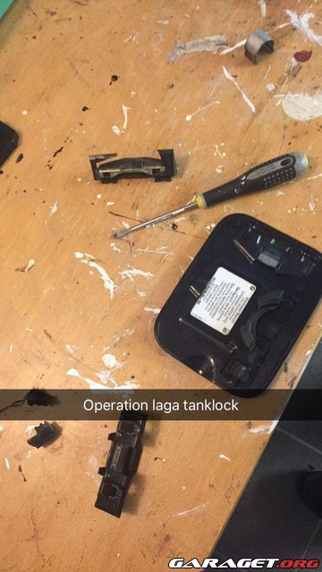

Blev så trött på att tanklocket öppnades och stängdes när man körde och öppnades helt varje gång man parkerade så jag knäckte av hela fästet på jobbet. Hade nytt plastfäste hemma så bytte det och monterade fjädern rätt vilket någon innan inte gjort. Så skönt och slippa gå runt bilen och stänga tanklocket varje gång man parkerar!
Fick bli en kass snapchat bild cool

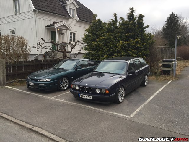

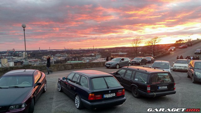

Bjuder på en bild från bilträffen i fredags
https://www1.garaget.org/archive/195/194994/388347/388347-3700039.jpg

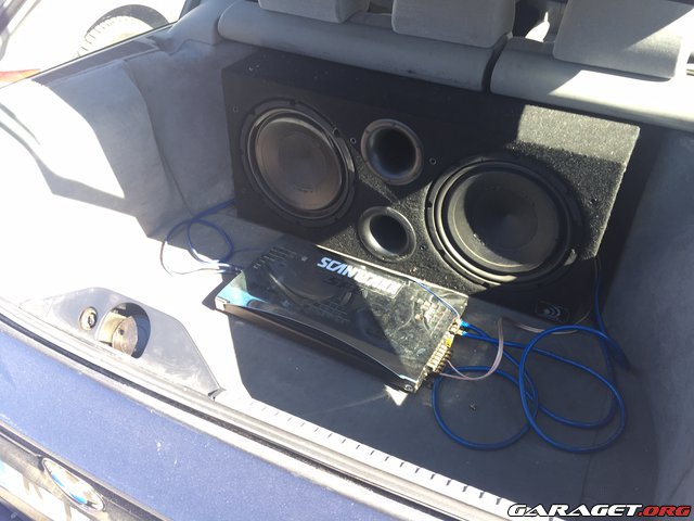

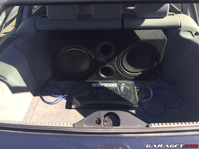

Nu har jag pillat lite med ljudet i bilen.
Blev 2st Massive Audio 12" basar i fabrikslåda, väldigt liten låda som passade perfekt mellan golvet och ryggstödet bak i skuffen smile Sedan ett SPL 1400wrms steg, spelar jäkligt bra ihop förutom att jag har jordfel nånstans så det viner i baslådan. Får ta o kolla över allting igen. Kabeldragningen ser ut som kriget nu bara för att jag ändå måste dra om allt och kolla igenom jordpunkterna.
Halvkassa bilder i solen.
https://www1.garaget.org/gallery/images/195/194994/194994-e13d738fdc5470fcf80ebb173953a2de.jpg
https://www1.garaget.org/gallery/images/195/194994/194994-a3f7b916dfb8bbfcda5713b6441bcc3c.jpg
Sen blev det 2st JVC 6,5" på orginalplacering fram på varsin sida med en Pioneer MVH-370BT huvudenhet smile

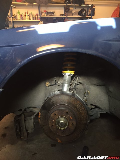

Coilsen gjorde verkligen sitt och var inte svåra och montera alls smile
så nu sitter coiloversen på bilen med nya bromsar big_smile

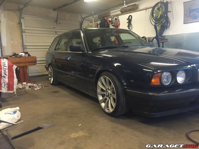

Här kommer lite bilder från bytet
https://www1.garaget.org/gallery/images/195/194994/194994-49dd6a7391170eebd1b5567cac49048c.jpg
https://www1.garaget.org/gallery/images/195/194994/194994-8984be530450be562f72dbd0cc1bde06.jpg
Såhär blev det fram, coilsen står på mitten ungefär så går o sänka mycket mer om man vill.
https://www1.garaget.org/gallery/images/195/194994/194994-1b121b6e165c6219e0b21f8330c5dfe2.jpg
Som ni ser här så blev det för lågt bak + att den är alldeles för mjuk bak med. Ska försöka lösa problemet med genomslagsgummin eller liknande.
https://www1.garaget.org/gallery/images/195/194994/194994-d6dc443e05a20e88faaa20e4c3c25d76.jpg
Nån som har idéer på hur jag kan göra bak för att den ska bli stummare?

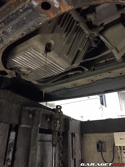

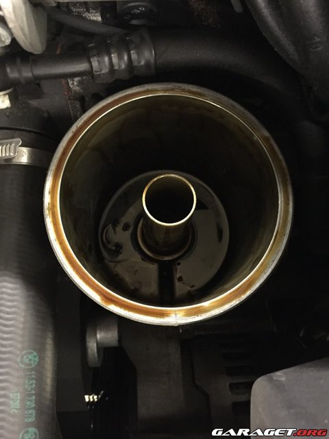

Då var oljeservicen gjord idag, gör alltid oljebyte innan sommaren på alla mina bilar även om dom inte går så långt per år roll
Filtret ur:
https://www1.garaget.org/gallery/images/195/194994/194994-153128e5a5071f9bf98ecadf77842815.jpg
Ur med oljan:
https://www1.garaget.org/gallery/images/195/194994/194994-b0902609277cb10ad42dcb10dda379eb.jpg
Sen blev det nya kopparringar till allt och gummi ringar till oljefilterhuset.
Körde på mekonomens 10w-40 halvsyntet.
