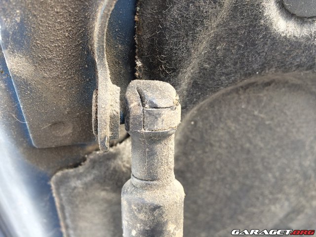

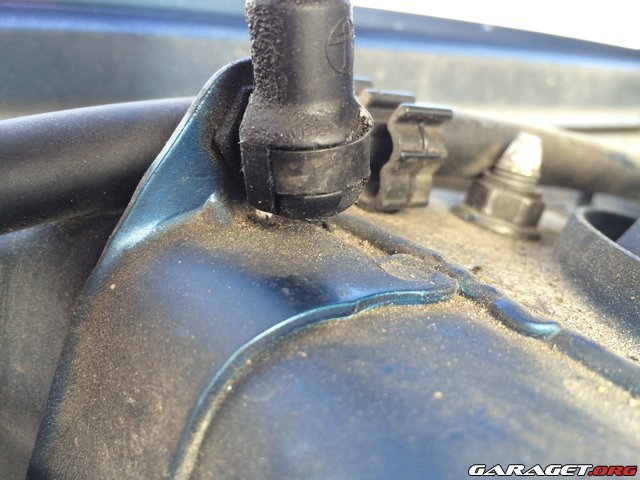

Ska byta gasfjäder till Volvons motorhuv, men vet inte riktigt hur jag får bort den gamla. Det är kulleder och det verkar finnas något slags metallremsa runt. Försökte sticka under en skruvmejsel, men vågade inte vålda när de inte släppte. Är det någon som känner igen konstruktionen och vet hur man går till väga?

Peta bort metallblecket så går den att dra ut.

Det är samma konstruktion som på Saab från samma tid! Det är en klämma av äkta svenskt fjäderstål (trots att Volvon är tillverkad i Nederländerna) som gärna går upp i brygga när du pillar på den. Jag använde en mejsel och en polygrip. Du borde använda vaselin eller nå´fett när du använder våld...

Gick som en dans! In med mejseln under metallfjädern och dra upp den, så var det bara att trycka ur fästet från kulan.
