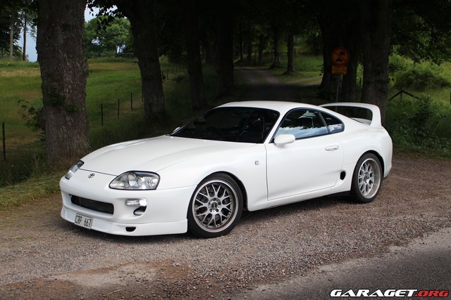

Har kört 80 mil med bilen nu smile
Dessa problem har jag kvar att åtgärda:
-Tomgången som ibland sjunker så den dör
-Byta coilovers. Ska köpa ett par Bilstein, troligtvis får jag de denna vecka.
-Fixa lambdamätaren och sedan justera lite då den garanterat går för fett nu. I samband med detta verkar den dricka sjukt mycket soppa, även om den är rätt så vässad tongue
-Byta olja, tändstift och göra en service
-Väldigt stark soppalukt som ibland dyker upp i bilen.
Annars har jag mestadels kört utan några bekymmer smile Dock behöver bakdäcken bytas av någon konstig anledning wink

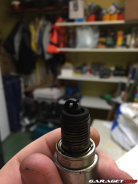

Dom stiften såg ut att få smakat soppa smile
Angående tomgång som ibland dör, körde med en hks ssqv kopia som höll tätt vid fullgas men stängde inte alltid helt och därför dog bilen ibland på tomgång. Specielt om man kom från tex motorväg och bromsade in för att svänga.
Lycka till wink

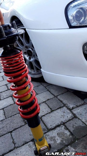

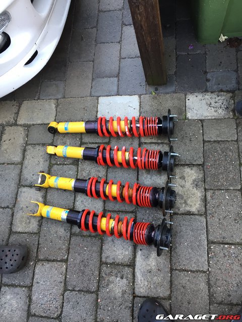

Bilstein coils införskaffade, de har gått cirka 500 mil big_smile
Ska montera dessa ikväll.

Ser bra ut som alltid smile, kom ihåg och få hjulinställning gjord med. Iom du har bytt till annan upphängning/coils runtom. / Tobbe

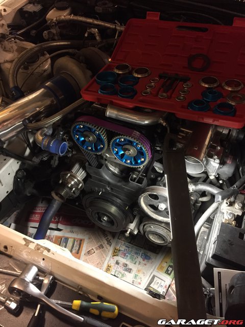

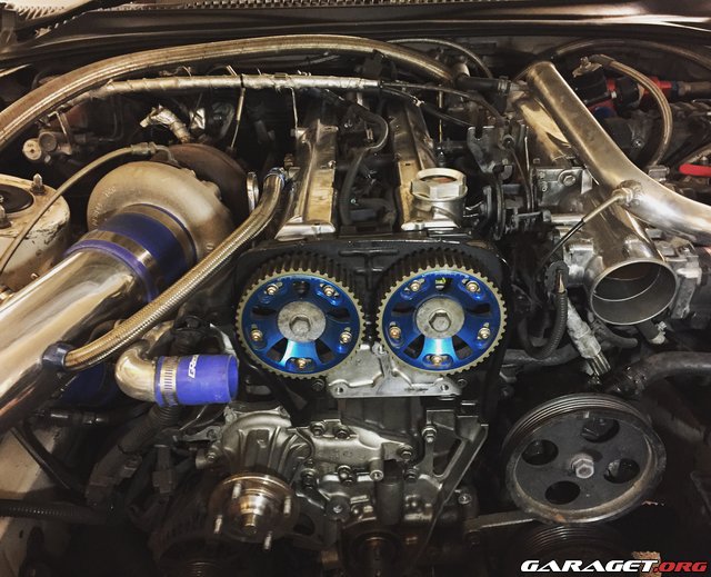

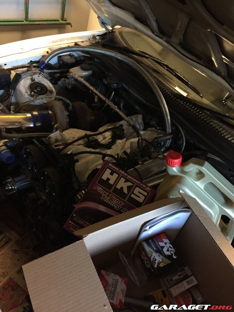

Får väl uppdatera här för er som läser wink

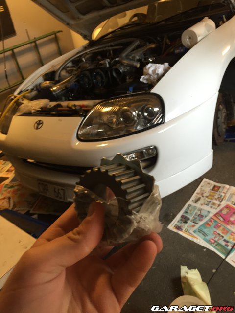

Det var vevaxeltätningen fram som jag sköt, inte så oväntat och de är ju rätt vanligt när man vässar dessa motorer..
Slutade med att jag även bytte kamaxeltätningarna, kamrem, vevaxeldrevet och de andra sakerna som hör till kamremsbytet. Har även köpt nytt oljefilter, ny olja och nya stift. Så blir en service inom kort.
Fick bilen rullandes ikväll, tog tid eftersom jag lyckades få in den första packningen snett. Så valde att ta den säkra sidan och beställa en ny istället när allt ändå var borta.
Bjuder på lite bilder smile

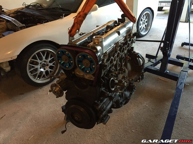

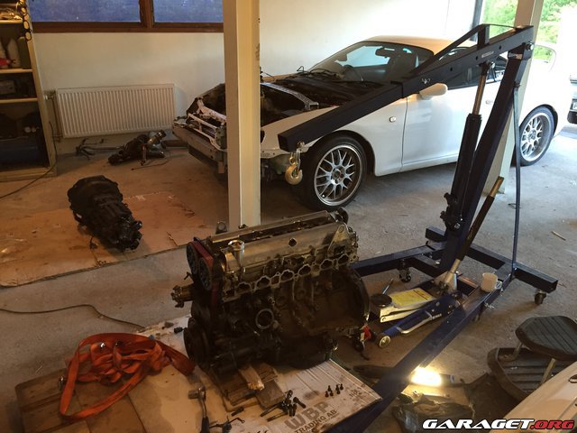

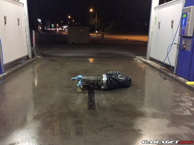

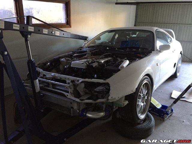

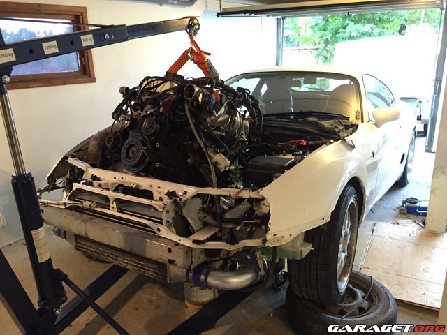

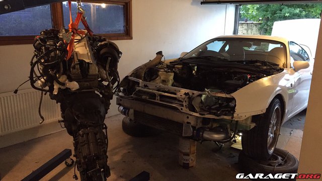

Nu är motor och låda ute.
Motorn är så gott som redo för att plockas isär och för att se vad som fortfarande är helt smile
Var inne hos Toyota och kolla vad de ville ha för ett nytt komplett shortblock med allt förmonterat, 31000 inkl moms låg det på..  roll
Så får se om det blir att köpa ett sådant eller om det blir att satsa på eftermarknads prylar. I vilket fall kommer jag nog vilja ha ut lite fler hästar senare, men original 2jz brukar ju orka med rätt så långt, speciellt om det är nytt wink
Bjuder på lite bilder!

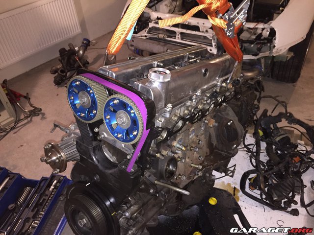

Har inte fått tillbaka toppen än, men resten av delarna sitter nu på motorn. Bjuder på några bilder iaf..
Fick bli ett fidanza svänghjul.

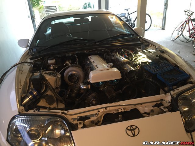

Kanske dags att uppdatera lite här haha..
Motorn och allt sitter i bilen och den fungerar igen.
Hade en period då jag tröttnade rätt mycket på bilen och alla utgifter som hela tiden ökade, men ordnade ihop det sista tillslut.
Startade den för första gången för 3 dagar sen och hunnit köra 10 mil än sålänge utan några problem!
Bjuder på lite bilder under perioden.
