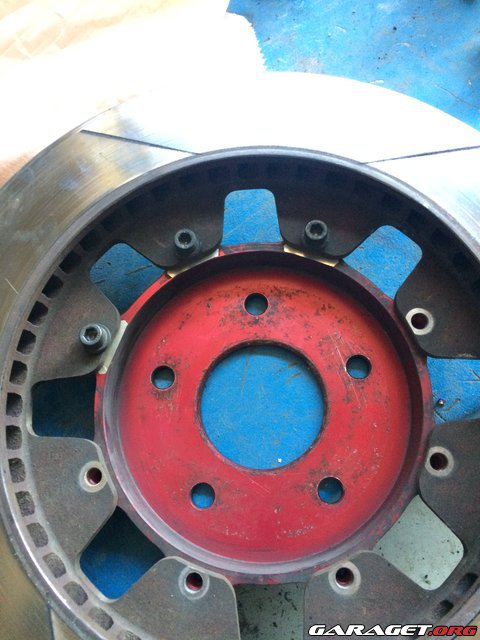

Så då tyckte ja det var lika bra att beställa två nya bromsok och två nya skivor när man endå är på gång, förhoppningsvis har allt kommit innan veckans slut

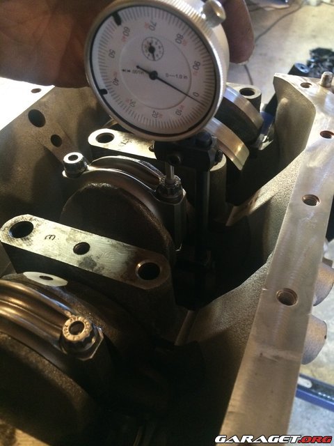

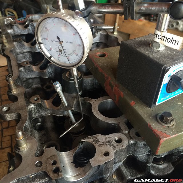

Så då gav jag mig på frambromsarna, har problem med att det slår lite vid lätt inbromsning. Och det lutar åt att det är navet som slår och inte skivan, mer labb imorgon
https://www1.garaget.org/gallery/images/218/217813/217813-dbbcfb1c58c8ecf01a86f1da51a405e8.jpg

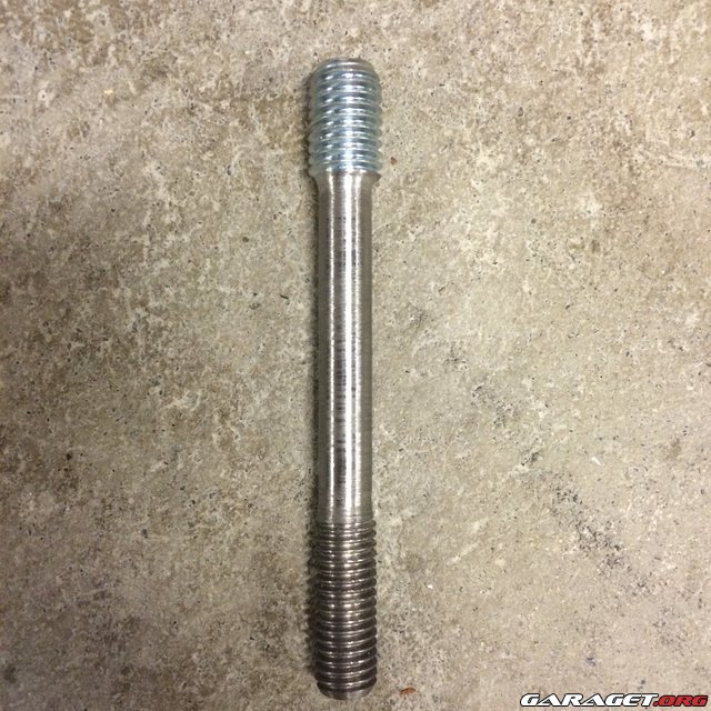

Så här såg tillverkningen av grenrörslösningen ut, sträckbultar!
är m10 1.25 orginal i toppen men gängade upp till m12 1.5 ist

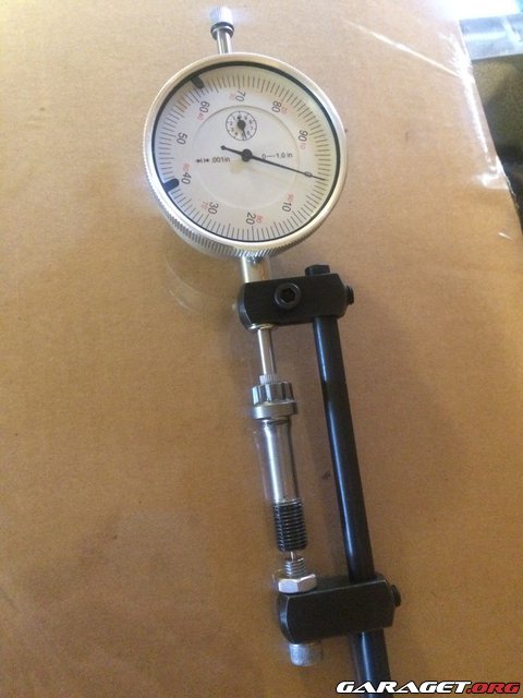

20 april 2016
Det slog en hel del, men efter shimsning så lyckades jag landa på 0.04mm i slag, vilket får duga!
https://www1.garaget.org/gallery/images/218/217813/217813-ec6061ce20f6d9581c07ad004eb481aa.jpg
Fick även dålig nyheter nyss, företaget i tyskland som jag beställde bromsok ifrån visade sig tydligen inte ha vänstra oket........ så jaa fick ta och beställa rep sats ifrån holland istället sad

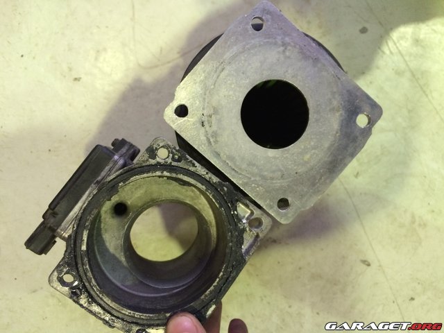

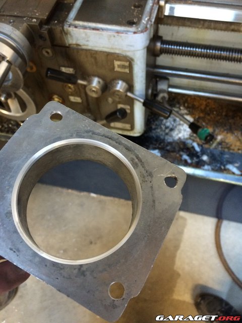

för några veckor sedan: tyckte att bilen gick klent på mellanregister, den orkade liksom inte så tog och skulle röktesta insug/trycksida och hittade en "liten" strypning haha
Gick lite bättre efteråt wink
före
https://www1.garaget.org/gallery/images/218/217813/217813-99ad350dc0ec938cc4ddbbd91ed36002.jpg
efter
https://www1.garaget.org/gallery/images/218/217813/217813-503077134b055c22bf05956550bdcf73.jpg

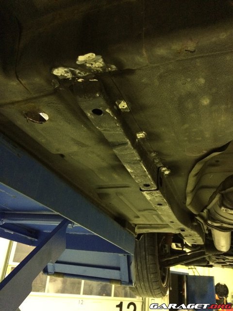

Här var min lilla att göra lista inför Elmia resan!
https://www1.garaget.org/gallery/images/218/217813/217813-82717717a9d6a32bddd1435d4a808418.jpg
En hel del som sagt, bara att laga golvet tog över 10tim, förra ägare hade som sagt kört på bana med bilen och såg ut som dom hade lyckats lyft fel med en hjullastare så golvet var upptryckt ca 1dm på ett ställe, så fick sprätta golvet inifrån bilen, sprätta loss golvtröskeln och rikta...
såhär blev resultatet i golvet innan rostskydd, passade även på att ta rosten runt det lilla hålet ni ser till vänster på bild.

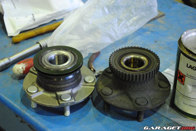

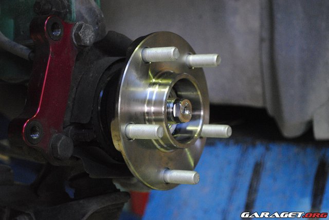

Fick hem nytt nav i början av veckan
https://www1.garaget.org/gallery/images/218/217813/217813-c21fa9d8374e452ef7d812ef7d6b94cd.jpg
Monterat o klart, såklart så pressade jag över kransen på nya navet. Navet skulle dras med 204-286 newton, rätt så mycket!

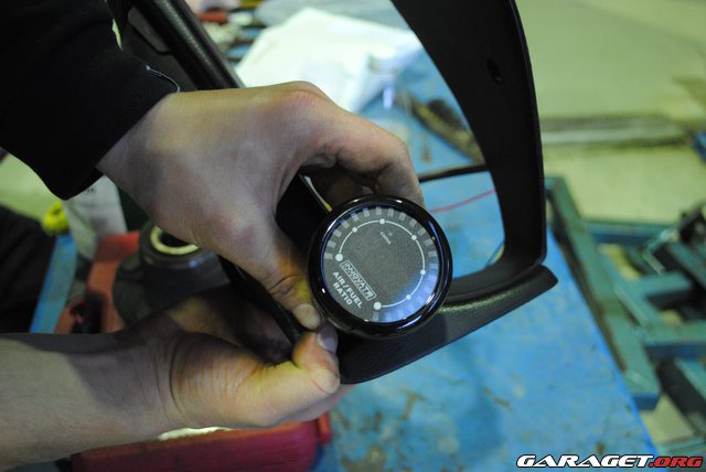

Sedan var det även dags att montera bredbandslambdan, efter lite funderingar så hittade jag ett bra ställe att montera på, utan att förstöra något och är helt återställbart. Och den är heller inte ivägen för något smile
https://www1.garaget.org/gallery/images/218/217813/217813-18fc9ee6ed7cabad9d6dea563f0794e1.jpg
https://www1.garaget.org/gallery/images/218/217813/217813-b7f2f521ed6a996f9fa03b66bb3a3f36.jpg
Hittade även något intressant i instruktionsboken som kom med lambdasonden, ska tydligen sonden monteras 24 inches efter turbon, det motsvarar 61cm. Blev faktiskt lite förvånad där, men tur man är duktig som läser! big_smile
https://www1.garaget.org/gallery/images/218/217813/217813-2b4659d25244d45841c2b139b957089c.jpg

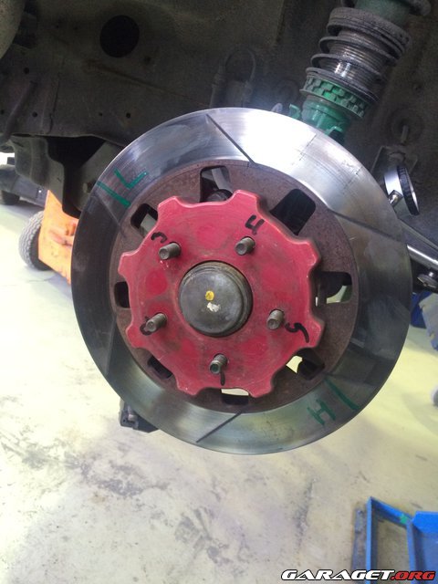

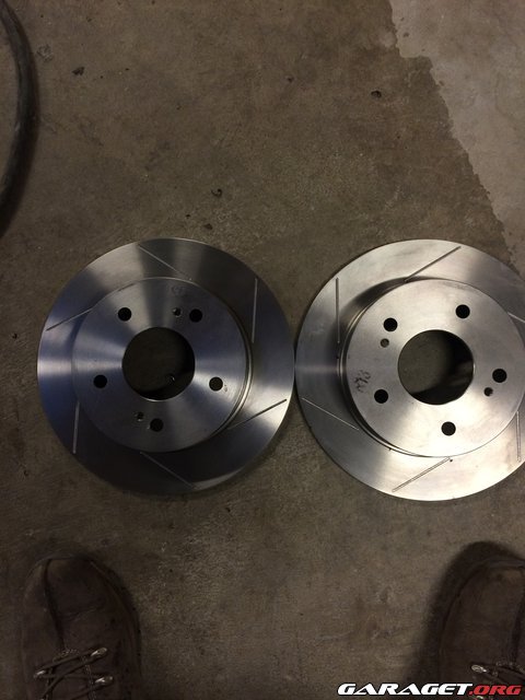

Tog en sväng ikväll och slitsade de nya brembo skivorna i fräsen som ska sitta baktill. 0.25 djup, 6 på var sida med 50% förskjutning.
Blir spännande att se om dom håller under lite stress!

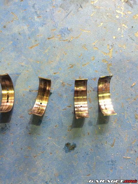

Det började med några veckor sedan, en kväll med hård körning, efter lite svartspår här och var så smög sig ett litet knackande ljud på vid 4.5krpm, släppte av direkt och smög sakta upp i varv igen och då återkom ljudet vid cirka 3.5krpm. Jag hörde direkt på ljudet att det var ram/vevlager. Dagen därpå började rivning och såhär såg vevlagren ut på 2an och 3an!
https://www1.garaget.org/gallery/images/218/217813/217813-d028c47ff9117b8c626a551c3e692021.jpg
Så då stod jag där med ett icke längre rullande projekt och funderade lite över hur jag skulle lösa situationen.

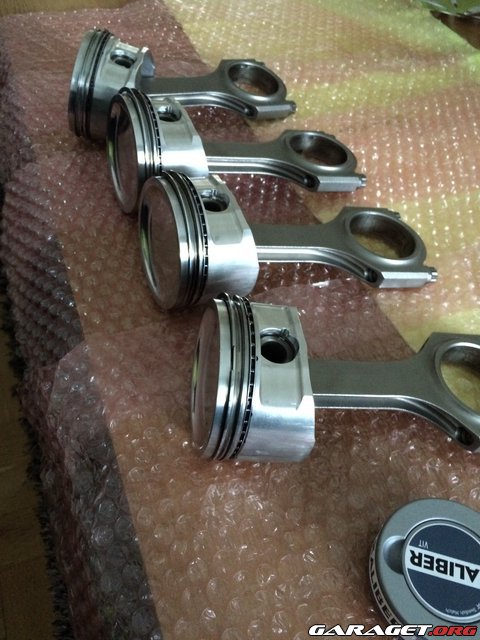

Eagle stakar och CP kolvar, första ÖD
https://www1.garaget.org/gallery/images/218/217813/217813-94a83081382aec41daba77f8de61def0.jpg

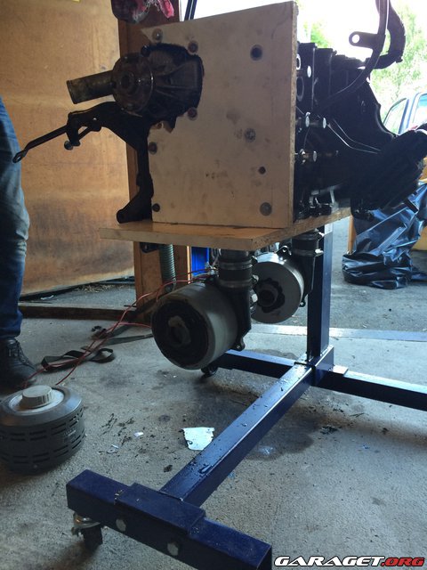

Så för tillfället så ligger motorblock, vevaxel och lite saker på ett lokalt företag för bearbetning så jag väntar på att få hem dessa!
Men under inväntan på att bottendelen ska bli bearbetad så har jag haft lite tid över till att bygga flödesbänk!

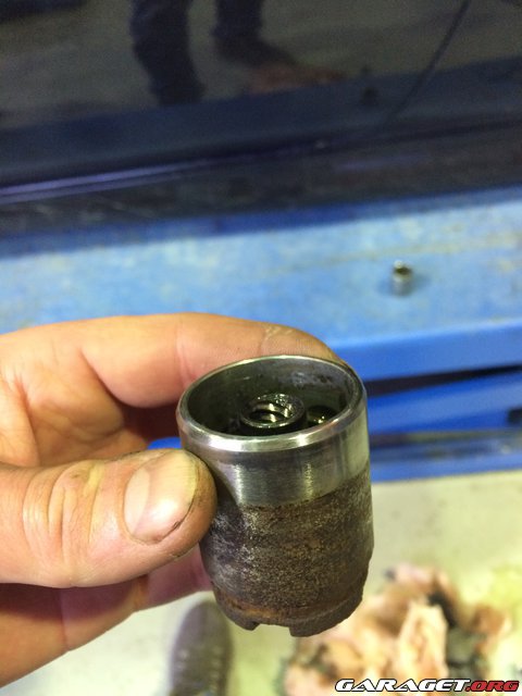

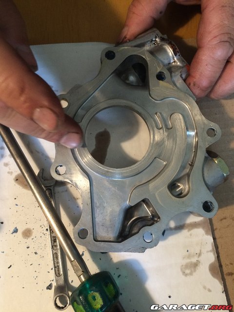

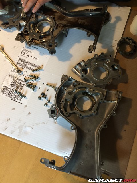

Plockade isär några oljepumpar och kikade vilken som mådde bäst. en såg riktigt bra ut!
https://www1.garaget.org/gallery/images/218/217813/217813-44dafef8c1b03263586af4e16ea17040.jpg
Passade på att täta av vakuum sida av pumpen med lite klet i förebyggande syfte! tycker inte om luftbubblor!

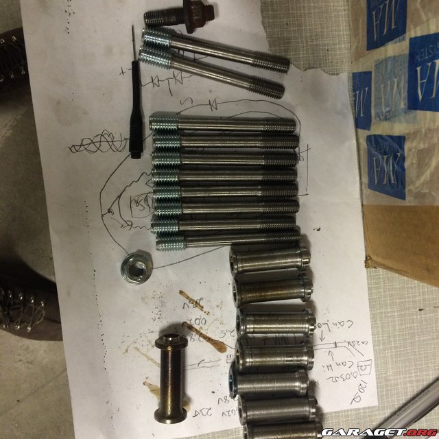

Såhär såg det ut vid dragning av botten, vi körde sträck dragning istället för moment och vinkel.
Vi hittade ett datablad ifrån ARP till skruvarna och mätte skruvarnas sträckning! de skulle sträckas 0.05-0.065 in. om jag inte kommer ihåg helt fel wink

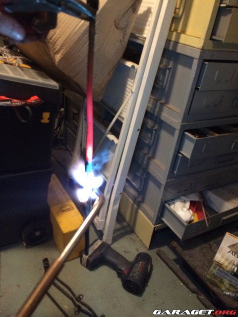

Såhär gjorde vi med oljerören som sitter i toppen och smörjer kammarna, dessa brukar bringa problem i sr20s då det är väldigt små hål i rören och de sätts igen!
Vi märkte att hattarna på dessa rör var silver lödda. Så vi värmde av hattarna och brände ut rören rejält!

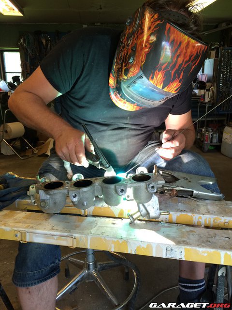

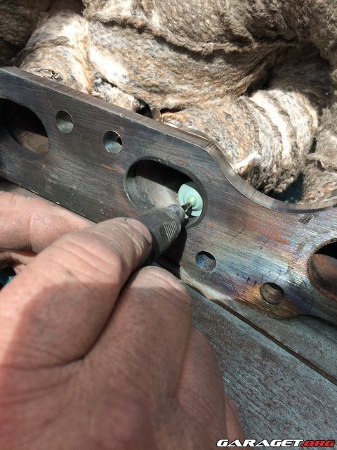

Igår var vi iväg och svetsade på lite på insuget för att stoppa dit spridar rad nummer två! big_smile
https://www1.garaget.org/gallery/images/218/217813/217813-0fbf61e8989e034c64553a119599ad62.jpg

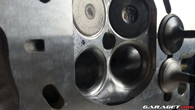

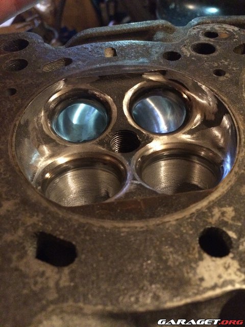

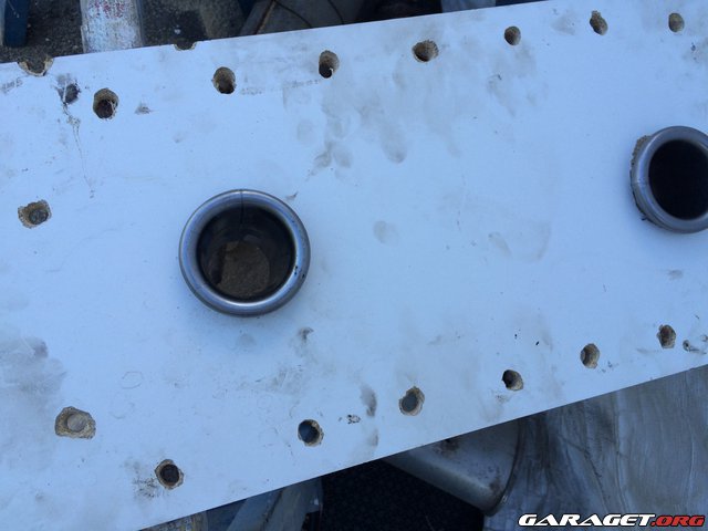

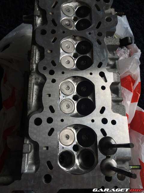

En liten bild på toppen. Som sagt så är flödesbänken på hyllan för tillfället då jag vill hinna rulla ut bilen ur garaget i år. Det kommer förmodligen bli seriös flödestestning av en ny topp i vinter.
Det som vi har gjort med toppen som kommer åka på motorn för tillfället är ingenting extremt. Utan bara vidtagit mindre förändringar.
Insugsida är nästan orörd. lite utjämning innan och efter vintil säten, 35 grader efter säte, lite minskad sväng radie i botten av kanalen.
Avgassida har lite mer förändringar, stor sväng radie ändring i botten och lite upptagen area då avgas på dessa toppar i regel är lite för små.
Toppen ligger hos en motorshop för tillfället för att slipa om ventilsätena och minska  bredden på ventilsätena på avgas, Det är ca 3mm ventilsäte på avgas sida orginal och det räcker med runt 1 mm.
Det är lite för mycket små saker gjord lite här och var för att kunna skriva med allt!
https://www1.garaget.org/gallery/images/218/217813/217813-170c9afc5ed3bf5a16d4f2e6f4abaf90.jpg

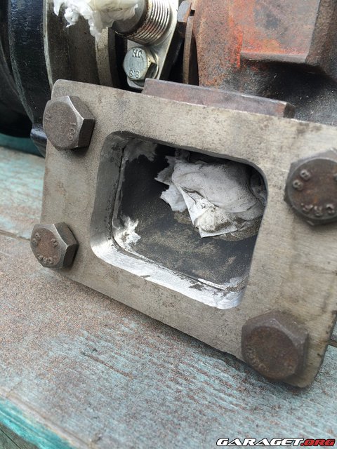

Tog och fixade en till fläns till turbon då vi tänkte göra mätuttag där för EGT och avgastryck, det blev då också mycket lindrigare att portmatcha turbo till grenrör smile
https://www1.garaget.org/gallery/images/218/217813/217813-daf202f1528c6665798637c296b12926.jpg
Hittade även massvis med svetsloppor ifrån tillverkning som vi passade på att slipa bort. Blir rätt så tråkigt annars att få dem igenom turbon i full fart!
Ja det var nog det mesta ifrån nu, ni får ursäkta stavfel osv (detta var en snabb uppdatering!)

Ja! en liten uppdatering till, ligger för tillfället hemma med feber men sån tur va så hjälpte min far mig att hämta toppen ifrån Simo Motorrenovering efter mirafräsning av säten, planing osv.
Så nu har jag lite pyssel att göra. Efter fräsningen så måste det göras om lite före/efter ventilsätena eftersom det inte ser likadant ut längre. Steg ett är att få bort de vassa kanterna utanför avgas sätena, detta gör jag bara med en vanlig morakniv. (aluminium är mjukt!)
Som syns på bild också så är det lite omslipat på avgasventil och återstår även att slipa back-cut!
Återkommer med färdigt resultat och eventuellt lite av processen av toppen smile
