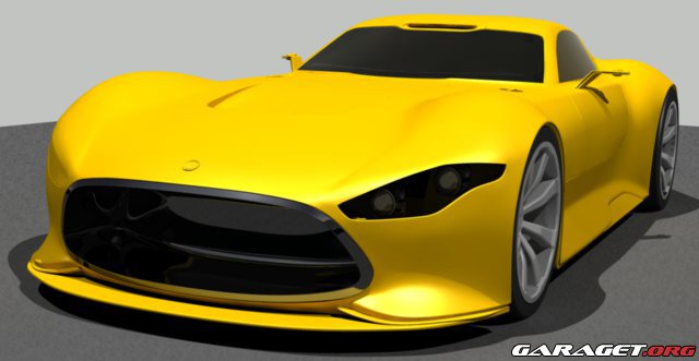

Karossen kommer jag behöva modifiera lite pga lyktor fram och bak samt vindrutan. Lysena fram blir Hellas 90 mm projektorer. Bak blir det någon form av små LED's. Vindrutan är inte bestämd ännu, då det är svårt att hitta någon som liknar dennas. I värsta fall får det bli en reptålig plastruta. Fördelen med det är att jag kan få till en nära identisk design kring rutan. Men risken för repor blir stor. Så här ser karossdesignen ut i nuläget med ny utformning av framlyktorna:
https://www1.garaget.org/gallery/images/122/121922/121922-4284cde808ba8845b88fe5d1015f9598.jpg
https://www1.garaget.org/gallery/images/122/121922/121922-2fa59803af2cf0e4b6ba0019ada41daa.jpg

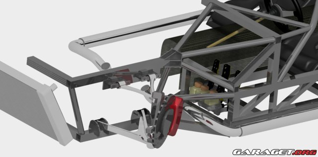

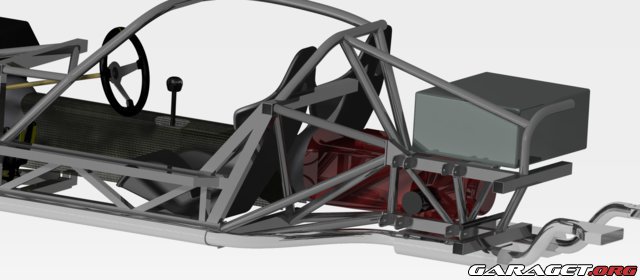

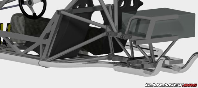

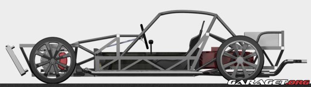

Ramen har jag jobbat en hel del med. Till hjälp har jag fått underlag på C5'ans hjulupphängningsgeometri. Kommer dock bygga en neutral upphängning utan antidive/antisquat. Vad jag har förstått finns dessa egenskaper mest med tanke på komfort. I nuläget ser ramen ut så här:
https://www1.garaget.org/gallery/images/122/121922/121922-0e7d8e7836356a1e206b826ad2f83c5f.jpg
https://www1.garaget.org/gallery/images/122/121922/121922-7f201d1aa4be34fb327a66e1c7f21f62.jpg
https://www1.garaget.org/gallery/images/122/121922/121922-67e8a1b4ffab15045284754394ea2928.jpg

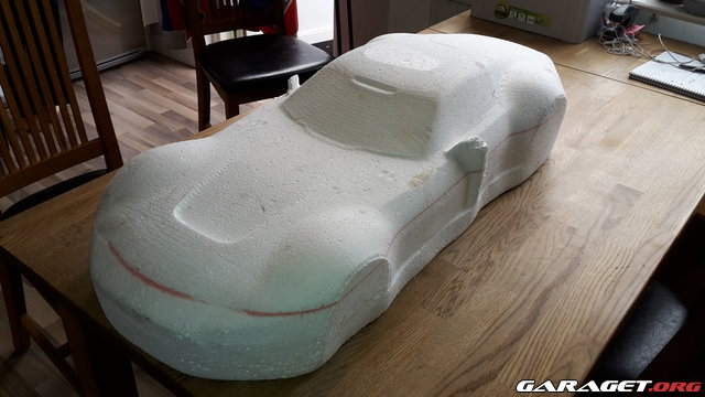

Planen är att påbörja bygget av ramen kring Juni. Karossen skall jag börja fräsa så snart som jag bestämt framruta. Har hitintills bara fräst fram en skala 1:5 modell av bilen:
https://www1.garaget.org/gallery/images/122/121922/121922-e31a27aa917fa523729d4e30fbee2373.jpg

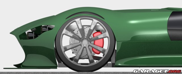

Har även ägnat mycket tid till att fundera på valet av fälg och däcksstorlek. I nuläget lutar det åt 295/30-21" bak och 265/30-21" fram. Alternativt 335/30-20" bak och 265/35-20" fram. Kommer sannolikt bli fälgar från BMW X5/X6 då de har lämpligt ET-mått samt finns med stor fälgbredd. Dock blir det lite tight mot skärmarna med dessa ganska stora däck. Här nedfjädrat från 100mm till 50mm markfrigång:
https://www1.garaget.org/gallery/images/122/121922/121922-d0f685aeba5f973c74c8c46701c2c72f.jpg
Men det får lösa sig på något sätt.

Har gjort om ramen något bak för att göra den mer slimmad. Tanken hittar jag ingen annan plats än ovanför diffen... Vill få den så lågt och nära bakaxeln som möjligt.... Kommer kanske ta hjälp av finess.se att fixa vissa delar i buren kring tak/ruta..
https://www1.garaget.org/gallery/images/122/121922/121922-54cc63fde0bc8f4870119e022cffa10d.jpg
