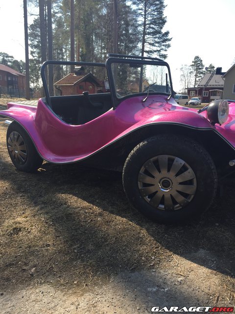

https://www1.garaget.org/gallery/images/131/130496/130496-17b1c48039d0eb82a3025f39fc014128.jpg
Juste, fixade även nya navkapslar till den. Var tvungen att skära ut ett hål i mitten eftersom att orginal fälgens centrum sticker ut en aning.
Dessa får duga fram tills jag skaffat fram spacers som gör att jag kan sätta dit vanliga fälgar då denna bultcirkeln är väldigt ovanlig.

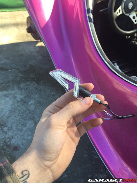

https://www1.garaget.org/gallery/images/131/130496/130496-6b82a5526ce78a03ff266d62b280ca58.jpg
Nya blinkers inhandlade! Tycks?big_smile

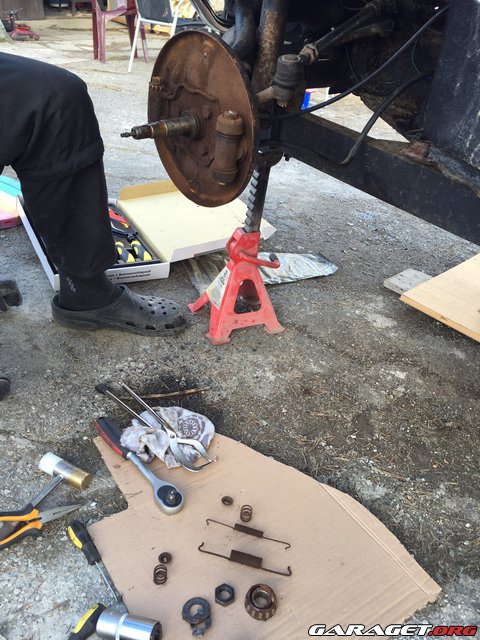

https://www1.garaget.org/gallery/images/131/130496/130496-acce3b46215e607c411d6c11d4952f41.jpg

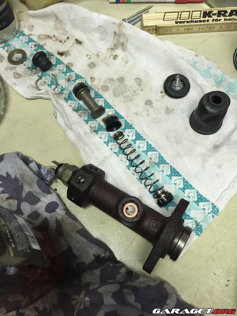

Hade problem med bromssystemet. Man kunde bromsa men bromsarna vägrade släppa när man släppte bromsen utan bet sig fast. Tog bort huvudbromscylindern för att kika på läget och fann nog problemet direkt. Full med skit var den. Rensat den nu och ska montera tillbaka, håll tummarna😃

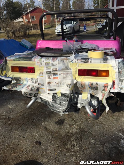

https://www1.garaget.org/gallery/images/131/130496/130496-e2300dbed487a7d0a8234f6a988e3584.jpg
Maskerat för lite toning på baklyktorna, inget överdrivet utan bara några lager för att få till en snygg röktoning. :-)

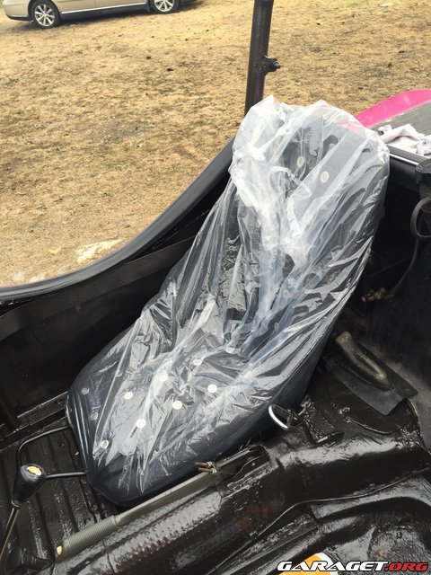

https://www1.garaget.org/gallery/images/131/130496/130496-37564b121b590b7f29bd4509c5450ca2.jpg
Nya stolar inhandlade! Ni får bara en liten sneekpeak än så länge. Ny bild kommer när de är fastskruvade på plats. :-)

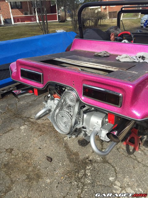

https://www1.garaget.org/gallery/images/131/130496/130496-8c30f033ccc60d1add4761027e76419a.jpg
Baklyktorna färdigsprayade. :-)

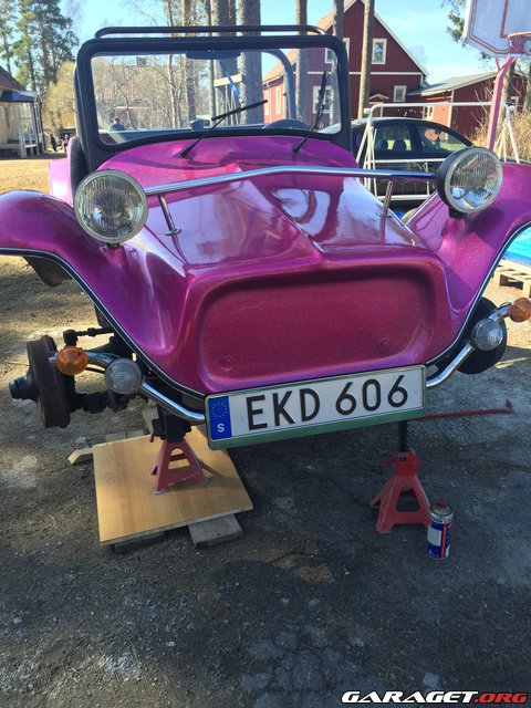

Har stora problem mer bromssystemet.. Bromsen vägrar släppa. Rengjort huvudbromscylindern och luftat alla bromsar men ändå. Sista hoppet är att ta bort denna cylinder som syns på bild för att se om det är den som spökar..

Är bromsslangarna okej? Om bilen stått länge och sugit upp fukt i bromsvätskan (aldrig/sällan bytt) så blir dom "svullna" och täppta. Det höga trycket när man bromsar kommer igenom, men den lilla kraft som skall dra tillbaka oket kommer inte igenom. Om bromsarna inte ligger på direkt vid start utan först "fastnar" efter en inbromsning eller kort färd kan det vara det...
