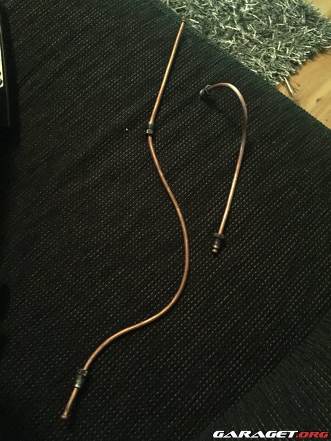

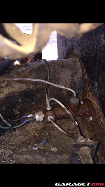

https://www1.garaget.org/gallery/images/131/130496/130496-f5ec8fe422d19978cc86a100122d4f07.jpg
Det går sådär, jobbat i det tysta haha.
Hade problem med bromssystemet och det visade sig vara slangarna som var igentäppta. Efter mycket letande hittade jag nya slangar men de var lite för kort vilket resulterade i att det inte skulle gå att svänga.
Det i sin tur gjorde att jag blev tvungen att göra nya längre rör från huvudcylindern för att få det att passa. Fick hjälp av min kusin som har en bra maskin till att göra nya rör så resultatet blev riktigt bra. (Se bild) Nu återstår det att montera dit dem. Ska försöka hinna med det idag efter jobbet! smile

12 maj 2016
https://www1.garaget.org/gallery/images/131/130496/130496-5418829a5c9e3adbc56ee528d704efd7.jpg
Det är alltså dessa rör som har bytts ut om jag var otydlig i mitt förra inlägg!smile

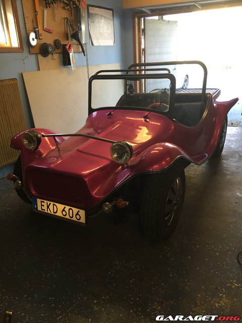

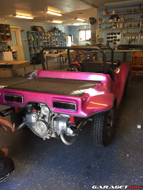

https://www1.garaget.org/gallery/images/131/130496/130496-bf09691ef885af69ab622e17a4386289.jpg
Nu är den på benen igen! Bromsarna tar i riktigt fint nu, dessvärre verkar förgasaren vara lite skitig då den harklar sig i treans växel! Nu är det endast stolarna som ska på plats och regskylt, regskyltbelysning och grillen bak sen är den redo för en bilutställning på lördag här i samhället!wink

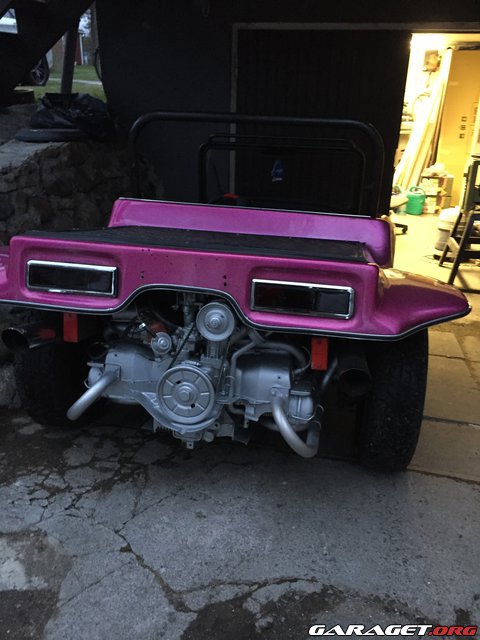

https://www1.garaget.org/gallery/images/131/130496/130496-0279e8e2d5ce638f2baa913df1af64d4.jpg
Yes! Tagit en liten tur idag till garaget där jag ska sätta in stolarna. Bild på det kommer innan natten faller!:-) försäkrat den och ställt på den idag för att få 15 dagars laglig körning innan besiktning!big_smile

https://www1.garaget.org/gallery/images/131/130496/130496-6024af163f27ba4e36ac19a2f14434fa.jpg
Nuvarande status! Lite detaljer i baken så!

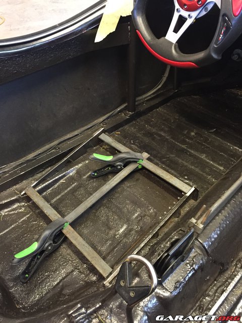

https://www1.garaget.org/gallery/images/131/130496/130496-3439e53fee3a453d5d2e2b0c884608b0.jpg
Lite svetsning för stolarna:)

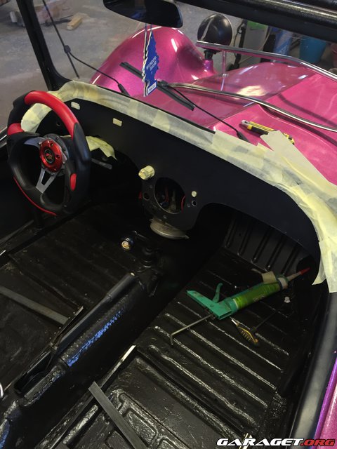

https://www1.garaget.org/gallery/images/131/130496/130496-c92e161adf402bd458289f8a57e76f0a.jpg
Maskering inför lite sprayning
Kika gärna in mitt pågående beach buggy projekt :-)

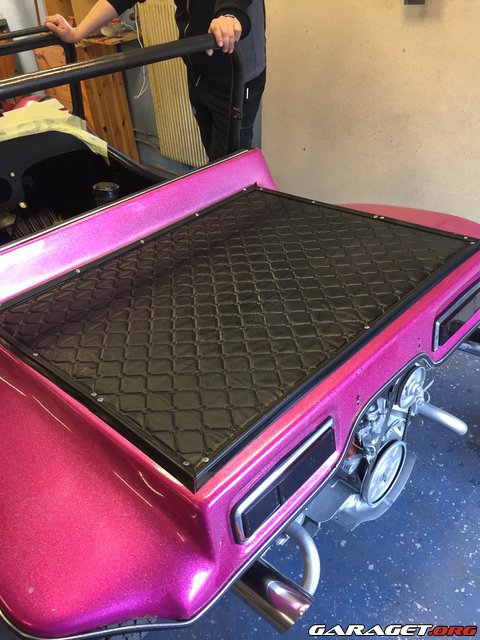

https://www1.garaget.org/gallery/images/131/130496/130496-8bf53df73a008464aa2d732106a69063.jpg
Före och efter bild på läderbagaget:-)

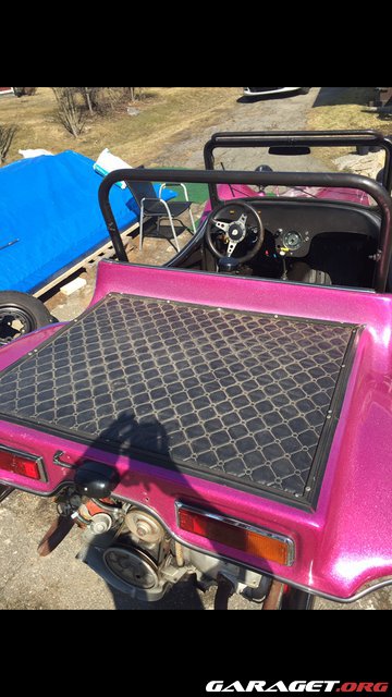

#60
https://www1.garaget.org/gallery/images/131/130496/130496-9b7993bfd71b52e5d32e4fa697a02016.jpg
