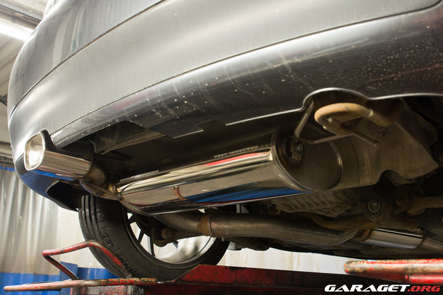

Nu sitter Sportsystemet från Simons på plats.
https://www1.garaget.org/gallery/images/40/39878/39878-b3cbff1ff6a92074890e201f1b810d25.jpg
Det går lika tyst som original. Lite svagt muller hade ju inte gjort något.
Första intrycket är att den varvar lättare. big_smile
Undrar om upphängningen på tidigare S3 ser annorlunda ut. 2 pinnar för mkt som inte används.
Ni ser 1 till höger i bilden.

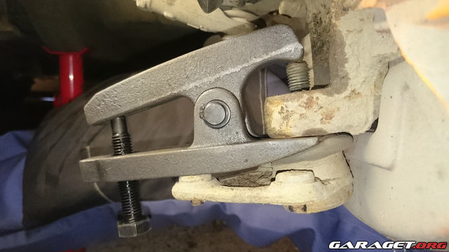

Idag var jag till Biltema o köpte verktyg för demontering av spindelled.
Aldrig gjort detta förut, o med bra verktyg är ju halva jobbet gjort brukar man säga.
Måste säga att det gick jäkligt bra i garaget ikväll.
Drog åt ordentligt men den ville inte neråt. Tänkte att jag drämmer till med hammare så får vi se om det lossnar.
Andra slaget då lossnade det helt o hållet o ramlade ner på golvet big_smile Jäklar vad skönt.
Upprepade på andra sidan, drog åt o lyfte hammaren från golvet då ramlade det ner helt plötsligt.
https://www1.garaget.org/gallery/images/40/39878/39878-60605a8268b31b272d35c6c8d0ea7899.jpg
Biltema 191254. Pris 75kr Kostar 4-5gånger så mycket på andra affärer. Funkade så jäkla bra.
Den erfarne kanske förstår varför skruvar under spindelleden saknas. De är avdragna. Inte en chans att få loss muttrar som suttit i många år utsatta för väder o vind.
Konstaterade att spindelleder nog inte var original då det stod TRW på dem. Lustigt för jag har köpt nya från TRW.
De var inte glapp, men byts då de ändå är bra läge för det o jag vet att det är nytt o glappfritt. O med avdragna skruvar så måste man.
Sen skruvade jag loss länkarmen från nivåsensorarmen (ni ser armen nere till höger) för xenonlysena. Den sitter ju fast i bärarmen på vänster sida och som ni ser var risken liten att få loss den skuven igår(fyrkantiga muttern nertill). Bara ta i lite o dra av den. Nu ska jag försöka borra ut den o rädda den. Hmm undrar vad en ny kostar?
https://www1.garaget.org/gallery/images/40/39878/39878-00b2af51d6cc61e0a30e0c41ac2aba27.jpg

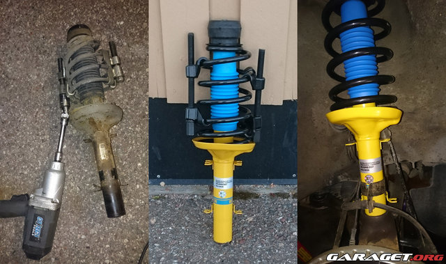

Bärarmar fram fick nya bussningar monterade i fredags.
Den bakre orginalbussningen monterades på verkstad. De främre Powerflex tryckte jag dit.
Jag har monterat vänsterbärarm & dämpare med fjäder.
Monterade även mina nya justerbara fjäderbenslagringar.
Men efter mkt funderande (och paus för att se Jenny ta OS guld i MTB) kom jag på att det nog blev lite fel. Man skall inte ha originallagringen under utan bara den som sitter i. Vilket inte är någon riktig lagring utan bara en kula som kan vridas. Typ kulled. Gillar jag inte. Jag köpte lagringar billigt av en kille här i stan. Nu förstår jag varför.
Ska beställa nya justerbara från silverproject.eu senare. Nu blev det nya SKF lagringar o gummi.
https://www1.garaget.org/gallery/images/40/39878/39878-fa40b13b2eb02625459a2461d49f2fbc.jpg
V: Skön känsla när man fått loss orginaldämparen ganska smidigt. Bankade lite runt om och knackade in en mejsel i skåran bakom dämparen för att bryta isär. Det gick fint.
(Den var lika lång som Bilstein B8, som ska vara kortare modell)
M: Olika höjd på fjädrar. Trots att det på pappret inte ska skilja så mkt.
H: Fjäderben monterat!

Min nya Bilstein som är en kortare variant är lika långa som orginalbenen. Vilket innebär kortare orginaldämpare på S3.

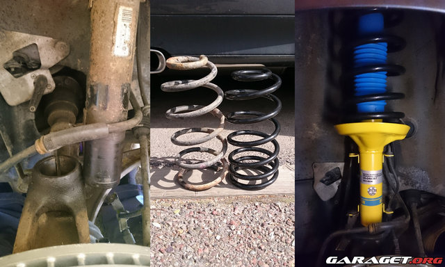

27 augusti 2016
Sådär nu är höger sida klar o bilen är provkörd. Känns bra. Inga konstiga klonkade ljud o väldigt exakt känsla i styrningen.
Tyvärr var nya gummilagringen högst upp 7mm tjockare än den gamla så det syns inte att det sitter sänkfjädrar på. Kanske blev några mm lägre bara. Vi får se om någon vecka när fjädrarna satt sig.....
Därför kommer jag bara montera dämparna bak till att börja med, inte fjädrar.
https://www1.garaget.org/gallery/images/40/39878/39878-d5f629763cf35769e16681cfd245ed77.jpg
Var in på VAG o skulle köpa nya skruvar & muttrar (de var så rostiga) som håller fast fjäderbenet. Men fanns inte hemma så jag skruvade ihop allt innan det kom hem. Byter dem nästa gång hjulen åker av vid bromsslangsbyte senare.
