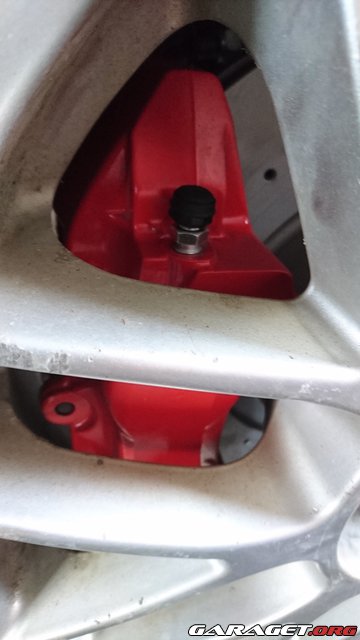

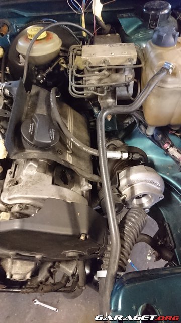

Bytte nipplar runt om och luftade klart.
https://www1.garaget.org/gallery/images/7/6651/6651-8c75787703407047b947826b02c4ee88.jpg

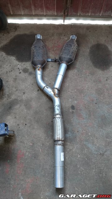

Gjort färdigt avgaset
https://www1.garaget.org/gallery/images/7/6651/6651-c52e35fdd55629318e5c3b01d687e6e6.jpg

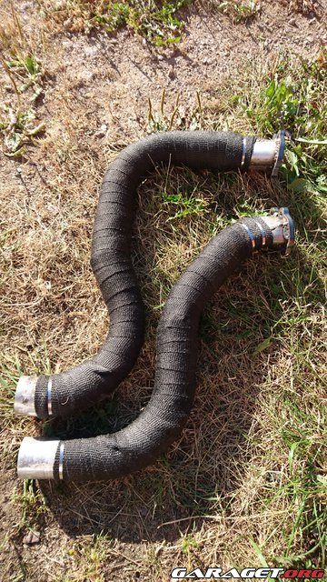

Lindat downpipsen med värmebandage
https://www1.garaget.org/gallery/images/7/6651/6651-b86f2b63e5b2347c0de75817190ec8c2.jpg
Nu måste jag dock plocka ner lite saker igen och byta ett av motorfästena då det sprack för mig tidigare, + att de e hög tid att kika lite på vattenanslutningarna till turbona som sitter där i krokarna också.
Får se hur det går

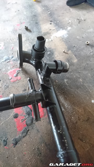

Polarn körde lite med tigen och flyttade anslutningen till värmepaketet

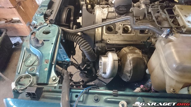

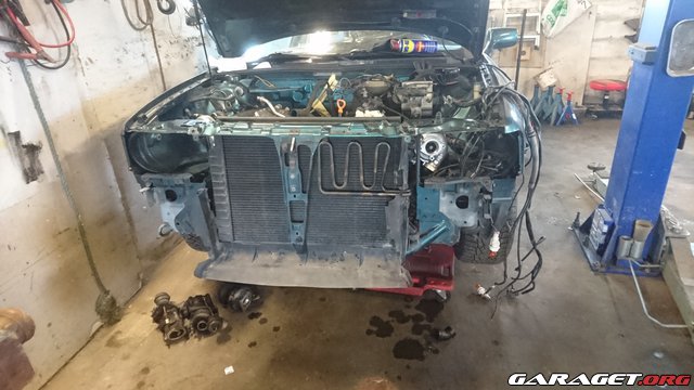

Slängde på kylaren nu igen för att se hur trångt det blir med allt.
https://www1.garaget.org/gallery/images/7/6651/6651-f920742a692c752af9bed766e53d34af.jpg

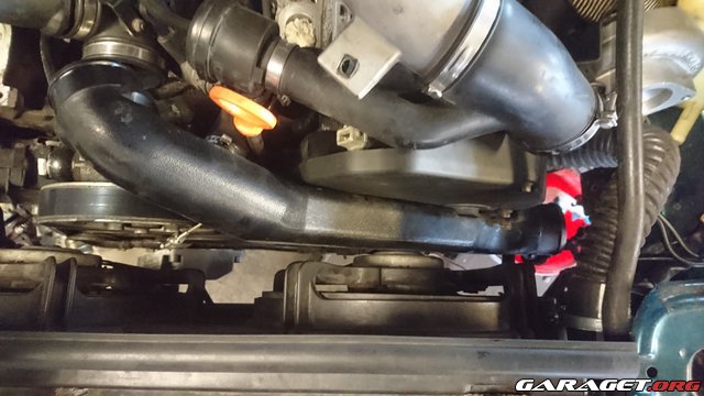

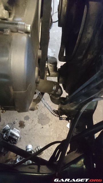

Börja pilla lite med vattenslang (temporär lösning på bilden tills jag hittat bättre)
https://www1.garaget.org/gallery/images/7/6651/6651-8dec03c8243de299d5178c805c404d68.jpg
https://www1.garaget.org/gallery/images/7/6651/6651-1334b65c15775067eb28c85ec8589411.jpg

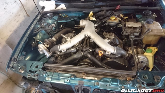

Det klassiska Y-röret som avslöjar lite vad det är för motor.
https://www1.garaget.org/gallery/images/7/6651/6651-cab3e42aa9be7100a7ac8592bf6123c9.jpg

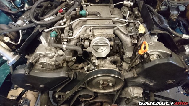

Funderar lite vilken väg man ska gå med gasspjäll, är det någon som har pejl på för och nackdelarna med gasvajer kontra elektroniskt spjäll?
Bilen har ju vajer och pedal där efter medans motorn har elektroniskt.
Så antingen montera pedal lr svetsa om insug och fixa ett passande spjäll.
515 Inlägg
18 september 2016
För att svara på frågan ang spjäll själv då så pratade jag lite snabbt med engdahl om motorstyrningen och han hade aldrig hålt på med elektroniskt spjäll, jag vill inte direkt lära mig själv utan kommer istället att använda ett lite moddat spjäll från AAN motor som råkade ligga o skräpa.
