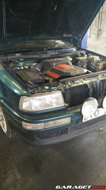

Jaha det här började väl som vanligt med nåt i stil med att man hade för mycket ide'er o tid. nu e de väl bristvara på båda istället men har man börjat så måste man ju härda i!
Tyckte iallafall de vore gött o bygga något som inte alla har och kom över en coupe quattro 2.8 till rimligt pris i somras så varför inte trycka ner något som typ en dubbelturbo på 2.7l som härstammar från S4/A6
Tänkte som alla andra att de e väl lugnt bara sänka ner o köra lixom wink
Riktigt så enkelt passade det ju helt klart inte men nu när det på G iallafall.
Hämtade på trailer med trasig toppackning/packningar.

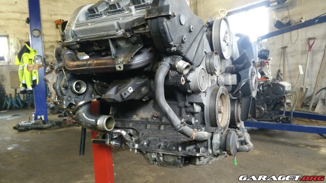

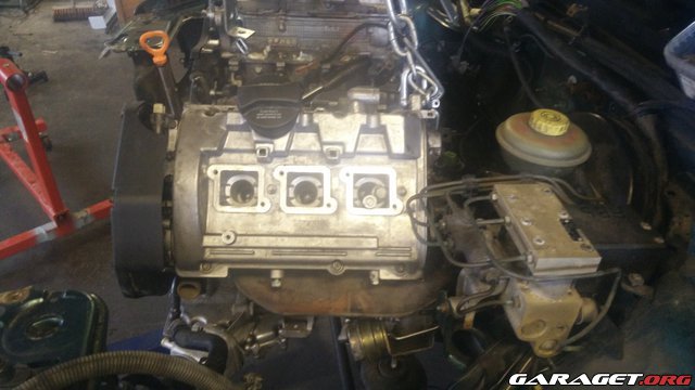

Fanns lite att göra med motorn som gick lite sådär o va rätt skitig som synes.
https://www1.garaget.org/gallery/images/7/6651/6651-6e7ecf6793de0b1860b8e941ea487b18.jpg

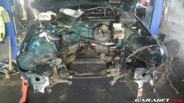

Montera med org grenrör och turbos va inte o tänka på tydligen. ville ju haft de paketet som de va men det sket sig så bara att börja spåna på annan lösning.

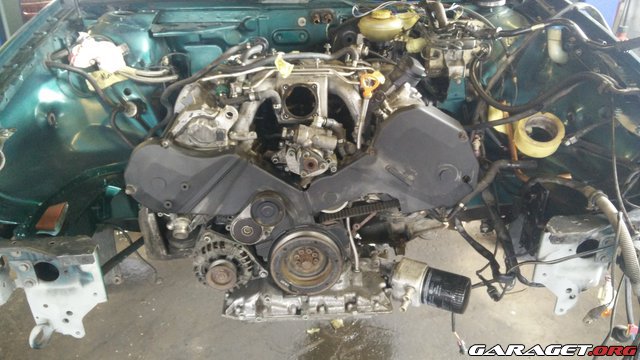

Började rensa lite bland elen och tvätta motorutrymmet efter mer än 20 år på vägarna.
https://www1.garaget.org/gallery/images/7/6651/6651-db5859993f0c47e4fb9e601d7ef29aa8.jpg

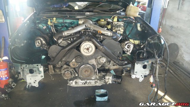

Motorn ilagd, här utan koppling då jag inte fått hem grejerna än.
https://www1.garaget.org/gallery/images/7/6651/6651-cc787c605f61f447e3689944c0c0e188.jpg

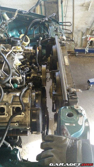

Kikar läget lite med kylare och de borde väl kunna lira.
https://www1.garaget.org/gallery/images/7/6651/6651-69890f2cf10b8ea23b3c49eaaa433764.jpg

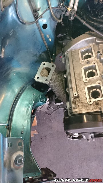

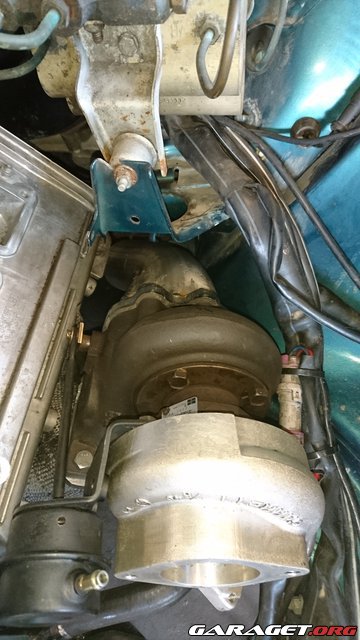

Spånar på vart man kan få plats med turbosarna
https://www1.garaget.org/gallery/images/7/6651/6651-37eb1811bebde6be995eff38d2ed6cdf.jpg
----platsen spikad och grenrör byggda efter mycket om o men!
Utrymme e de lite dåligt med så att säga.
https://www1.garaget.org/gallery/images/7/6651/6651-fb36cc2f0ad2aacdfd55af18511c27c9.jpg

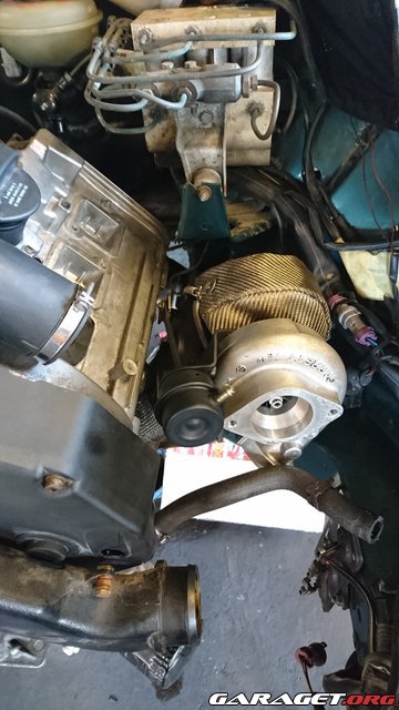

Som ni kanske ser så är det inte kkk agg längre heller. dom va lite väl glappa tyckte jag så letade reda på ett par gamla Garrett agg polarn hade liggande istället. ska väl klara av aningen mer än org k03or.
Fick hem avgasbandagen och lndade grenrören i ett försök att hålla ner värmen under huven.
https://www1.garaget.org/gallery/images/7/6651/6651-a9ddc36422519f0fd3ca2b25c94e401d.jpg
Plockade isär, rengjorde och fixade till aggen och wastegatarna så det skulle passa med utgångar och att oljereturen blir åt rätt håll
Blev även ett par turbomössor av samma anledning. blir väl lite saker rätt nära aggen som inte riktigt e jätteförtjusta i värme.
https://www1.garaget.org/gallery/images/7/6651/6651-58080f93e6d5c17fefcf0e0dc0fad264.jpg

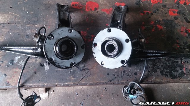

Samtidigt som det har hänt lite under huven har jag plockat lite med hjulupphängningen
https://www1.garaget.org/gallery/images/7/6651/6651-f1539ce6bf9df72579b4b6e51ed3e22c.jpg
5bults nav från s2 bak
https://www1.garaget.org/gallery/images/7/6651/6651-33597bffd3b79b8eb4f25308e48629ea.jpg
Fram omsvarvade s4 nav. men dåligt med bild på de i skrivande stund. inpressningen skiljer typ 1-2mm lr nåt från org s2 framnav iallafall.

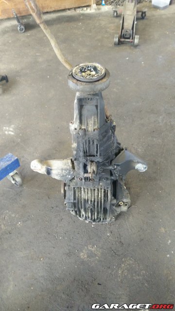

Tvättat låda
https://www1.garaget.org/gallery/images/7/6651/6651-4d40b444c5f7c00728ff8d28b92cbc45.jpg

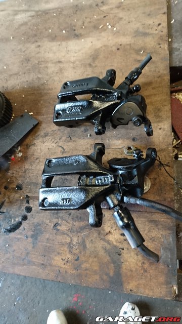

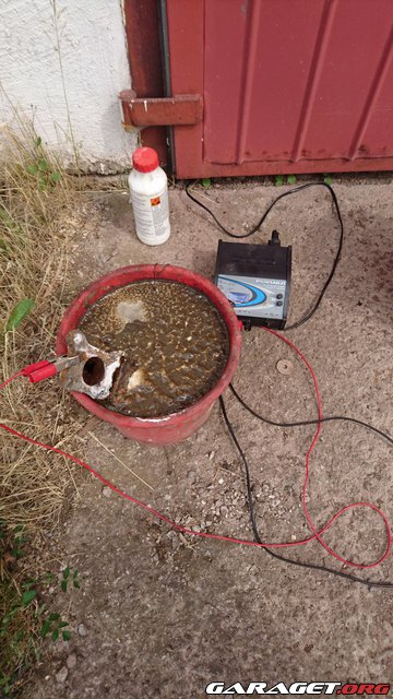

Fick tag i oken bak förra helgen så de fick vara lite i elektrolytbadet, brukar köra de först så det går snabbare att blästra av grejerna.
https://www1.garaget.org/gallery/images/7/6651/6651-dcc642c40d1a9612b97eebf48bf1e4b8.jpg

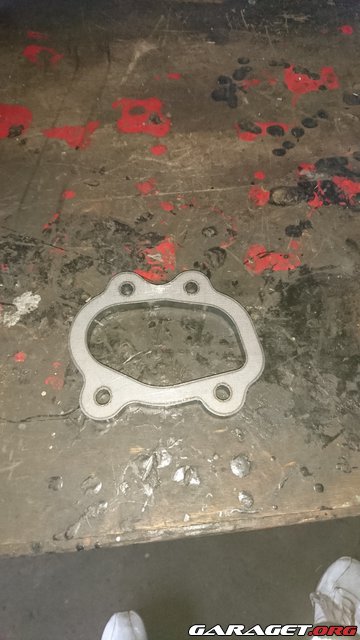

Letade Dp fläns lite var stans men de utan framgång så fick de laserskäras av lokala firman.
https://www1.garaget.org/gallery/images/7/6651/6651-1b92cb1004af20cf8ab400a34d4b7cbf.jpg

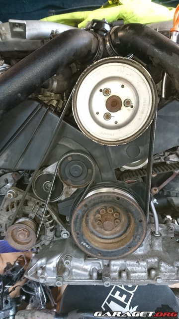

Fick äntligen hem paket jag beställde i mitten av maj med lite smått o gott.
Här har vi ny kortare drivrem eftersom jag fimpat AC, lyckades gissa rätt längd på första försöket så de va jag lite smånöjd över wink

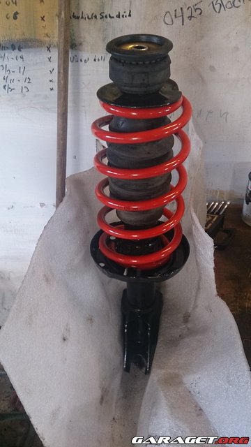

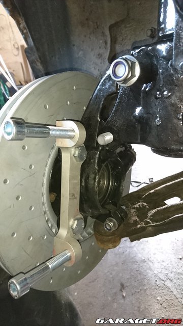

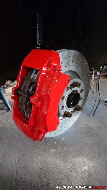

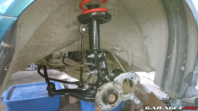

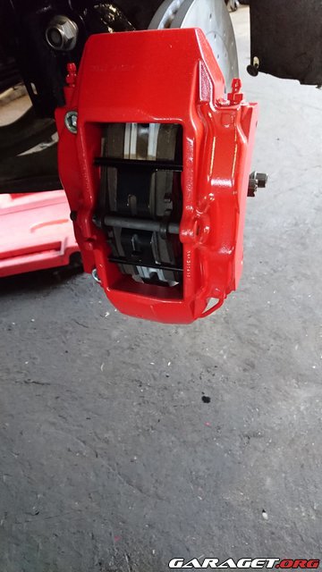

Sen började jag lite där fram då. monterade ihop fjäderbenen och fortsatte med bromsar osv.
https://www1.garaget.org/gallery/images/7/6651/6651-48061dba0484de3e3c6289c07a1ceb59.jpg
https://www1.garaget.org/gallery/images/7/6651/6651-8c7c4eb2d610f52c1a52d36ab102a2de.jpg
https://www1.garaget.org/gallery/images/7/6651/6651-77bf3d5929ca2475f45082c61ccee9b9.jpg
Blir nog rätt bra de där. shimsade ut ok-hållarna lite då oken inte riktigt var i centrum av skivan vilket dom fortfarande inte e till 100% men de borde duga nu.

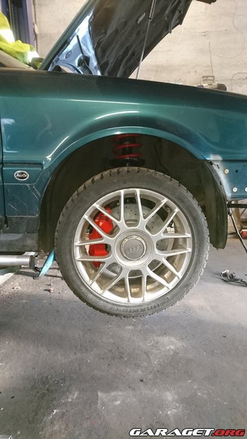

18 juni 2016
Ja de har jag för mig att de e, 17" BBS och dom härstammar nog från C5an, har ju inte haft nere bilen på marken med dom hjulen så inte riktigt säker på att ET blir bra.

Okej, dom är inte så vanliga. Om det är 38 orginal på Coupén, så bör du nog behöva ha lite spacers för att det ska bli riktigt snyggt.
515 Inlägg
18 juni 2016
Jo de e mycket möjligt, tog bara fram de jag hade liggande 5x112 för o se hur det blev o att allt passade.
Kan ju finnas behov av att kunna rulla undan bilen nån gång även om den inte hunnit bli färdig o så.
Men de e ju också en av de stora fördelarna med att ha bytt till 5 bult att utbudet på fälgar är så grymt mycket större och samtidigt billigare smile

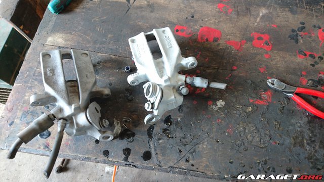

Inte hänt några mängder här då det varit fullt upp med annat men i korta drag så har det väl hänt lite iallafall.
Bromsarna fram är färdiga för luftning med nya slang och rör.
Bromsarna bak är färdiga med undantag för att slangarna behöver bytas. högra handbromsvajern va inte jättevacker heller men den funkar nog ett tag till.

Kunde ju inte med att sprinten och fjädern såg lite halvrisiga ut så blev lackade fjädrar och ett försök med förzinkad sprint. hoppas på att zinkningen håller vettigt så får det bli det med fler saker framöver.
https://www1.garaget.org/gallery/images/7/6651/6651-f01d3696ab00dfa599a50d1f13254e59.jpg

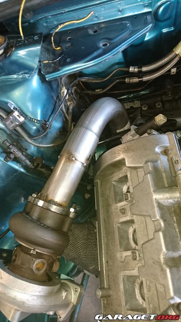

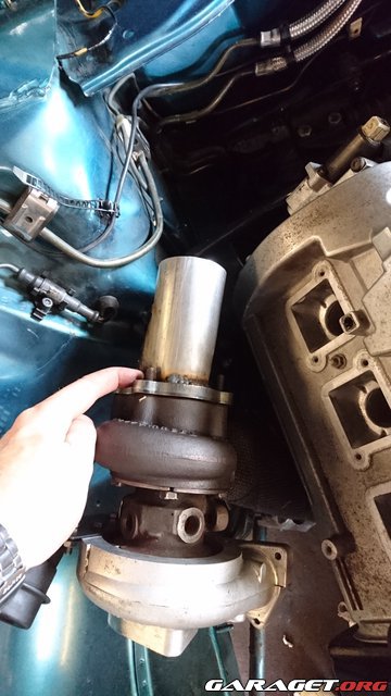

Veckorna går och den här bilen har inte fått allt för mycket uppmärksamhet om jag ska vara ärlig.

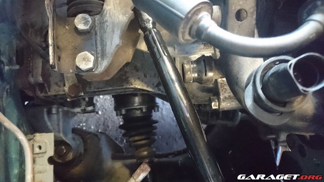

Ställde ner bilen på backen för att kunna börja bygga lite downpipes o så.
kom fram till att vattengrenröret krocka lite skapligt med styrstaget på höger sida, får lämna bort de till en polare som e duktig med tigen o få den anslutningen flyttad.
https://www1.garaget.org/gallery/images/7/6651/6651-caf8d9489688a28508bf8e0327bbea71.jpg
Hade faktiskt ute bilen o gav den lite luft om än utrullad för hand i regnet men ändå!
https://www1.garaget.org/gallery/images/7/6651/6651-5a7970ef94a9c06d95b4ea709a116783.jpg
Början på downpipe nr1
https://www1.garaget.org/gallery/images/7/6651/6651-7370b95ea059aa66f204070888d92e15.jpg
https://www1.garaget.org/gallery/images/7/6651/6651-14dc83ca8c22b4e2510ed6c43b5d3019.jpg
Och nr 2
https://www1.garaget.org/gallery/images/7/6651/6651-3934f0448317b8302742eb461c87bb8c.jpg
Avgaset blir ju lite trångt o så, iomed att placeringen av turbon är så pass högt på högersidan så måste jag ju gå över styrstagen o inte under som det gör på org V6an.
Fixat det sista på bromsarna bak idag med nya slang. men ville passa på att byta alla luftningsnipplar innan jag luftar de sista.
