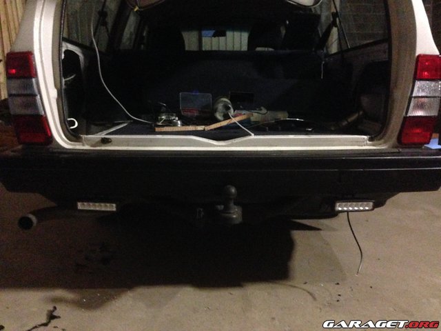

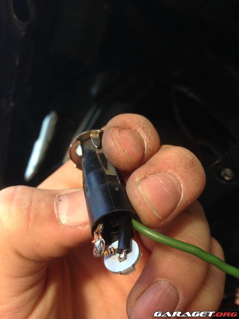

tog och gjorde dimbakljuset 2 poligt, 5/21w lampa så position får va där också, sen ha ja kopplat så de e bromsljus där uppe också. helt nya baklyktor föresten smile
https://www1.garaget.org/gallery/images/216/215276/215276-95a5f2ed2826e4b04796b754a483f308.jpg
monterade även mina nya backljus i led. big_smile

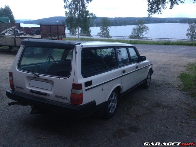

och lite nyare bilder på biln! big_smile

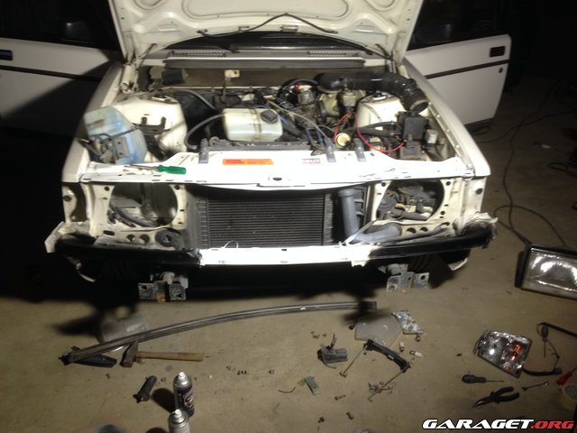

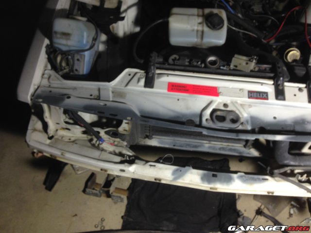

ja de hände en hel del som inte var tänkt igår kväll.. he upp lite bilder så förstår ni kanske!

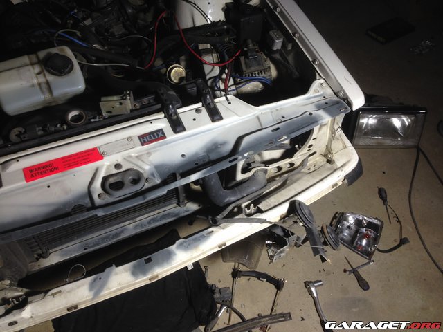

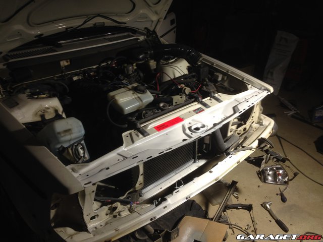

hela fronten flög lös då jag hade tänkt ta lös blinkersen för att undersöka, sen efter de så försvann torkarmotorerna som ska driva torkarna på lycktorna fram, sen kom vinkelharry fram å slipade bort rost på front-plåten..

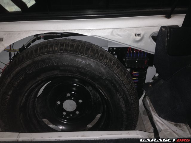

http://www1..org/gallery/images/216/215276/215276-eb7375b425ced7a90ddba82961042734.jpg

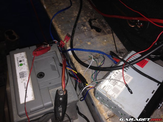

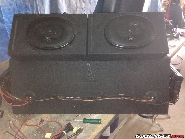

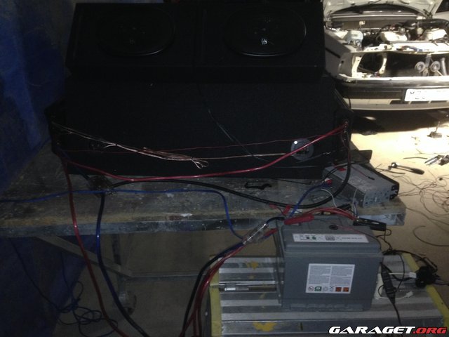

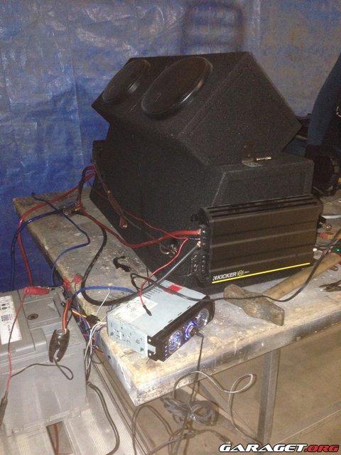

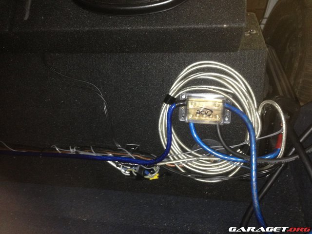

men före att de hände så  fick jag för mig att snabbt bara koppla in baslådan och 6x9orna som bara stod på bordet!
http://www1..org/gallery/images/216/215276/215276-8e32ea4cb5f1e5a8c1b8e71d9cc57157.jpg

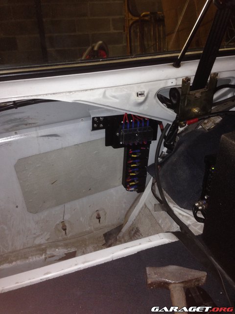

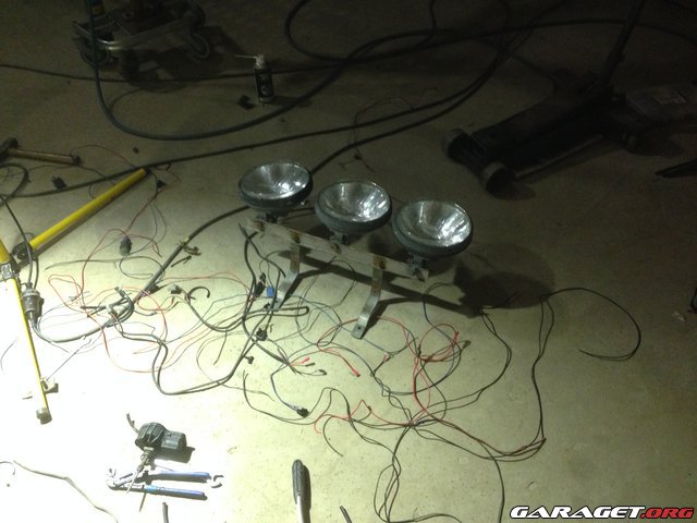

så kvick som jag e så samlade jag ihop nå kablar av olika slag och stereo som inte användes sen så använde jag säkring till allt såklart! sen var det bara att spela! sen instalerade jag även ett 12 utav från batteriet så jag kunde ladda telefon bredvid stereon smile
http://www1..org/gallery/images/216/215276/215276-6385338479c39eb3976a5bbdd4c68ade.jpg
http://www1..org/gallery/images/216/215276/215276-058bb3bf2fbe73e1f522f00eac063e29.jpg

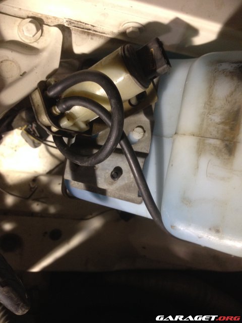

fixade slangarna från spolarvätskepumpen då mycke slang till annat än framrutan inte behövdes längre!

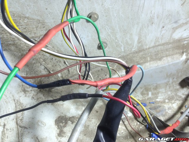

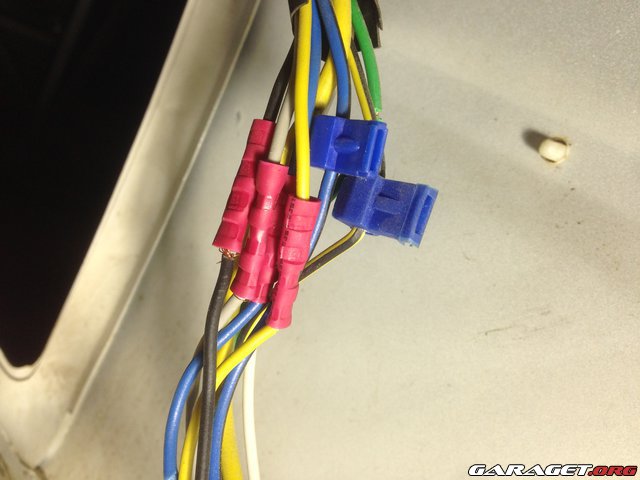

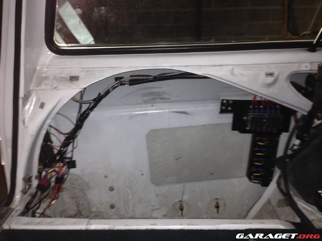

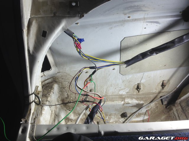

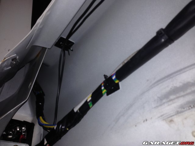

mycke kabel över som förra ägaren dragit kors å tvärs!
http://www1..org/gallery/images/216/215276/215276-c3212e59d02ecee792685c16dbaa1e3a.jpg

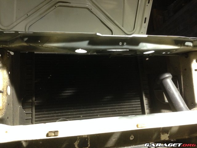

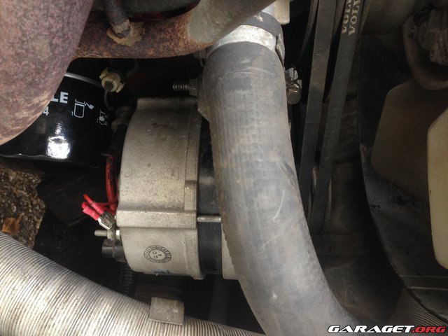

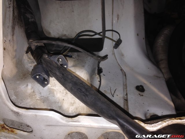

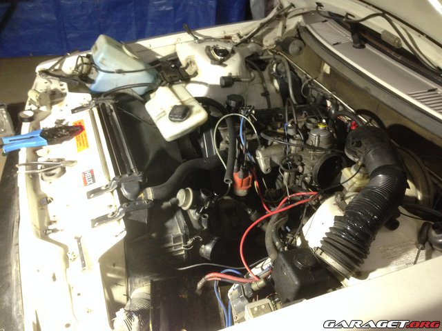

gjorde en översyn av motorutrymmet och såg att en del saker borde ändra på och vissa bytas ut och vissa fixas till!
http://www1..org/gallery/images/216/215276/215276-b226a8ec6b9174b3d2c5d8d30f30f8b0.jpg

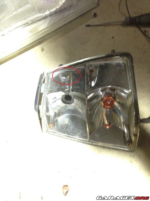

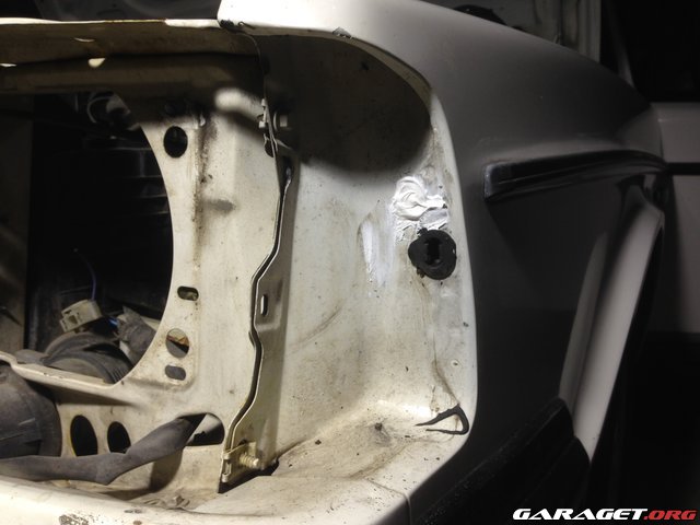

här ser ni att tidigare ägare har dragit en stor träskruv rakt igenom blinkershuset och in i skärmen för att inte blinkersen satt fast, felet var att 1st clips fattades där man ''trär på'' blinkersen på framlycktan.
http://www1..org/gallery/images/216/215276/215276-a0ab7aad97067bf40ab2ec5ba58e7832.jpg
så jag tog karroseri kit och ho igen hålet så de inte börjar å rosta från det här hållet i alla fall!
http://www1..org/gallery/images/216/215276/215276-761aaa3d51610e07b7226f15a6d9d3a6.jpg
elhärvan höger fram efter att jag snyggat till den.
http://www1..org/gallery/images/216/215276/215276-b6efc4dbf921ed73ae95364ab49e17e2.jpg

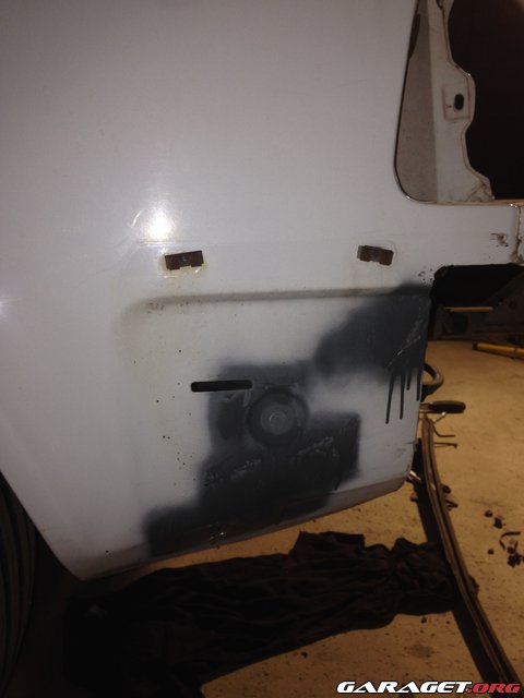

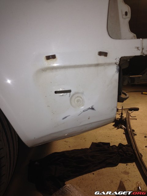

de va visst en plåtskada här på höger framskärm, de pekade förmycket innåt så jag slog ut den och då blev det ju sprickor i lacken så då tog ajg och slipade med våtslippapper och målade sedan med kallgalv.
http://www1..org/gallery/images/216/215276/215276-a605409ca7f24f1167d6a5c6b66bf9d4.jpg
http://www1..org/gallery/images/216/215276/215276-2c1a4c926ef556a33e63ca573c602e10.jpg
lite rinningar med de syns aldrig sen.
och då fick jag även för mig att slipa front plåten... lol och på med kallgalv sen
http://www1..org/gallery/images/216/215276/215276-91cd93708d24f0b6bfbb39ba9c52ea9d.jpg
http://www1..org/gallery/images/216/215276/215276-624364a168e1fdaaa689514692138000.jpg
http://www1..org/gallery/images/216/215276/215276-cd97ced197f46aaefbd9b6601aa8bdb5.jpg
http://www1..org/gallery/images/216/215276/215276-7adbbbe1e37c37eef20f062d523c343f.jpg

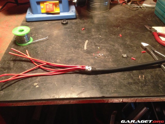

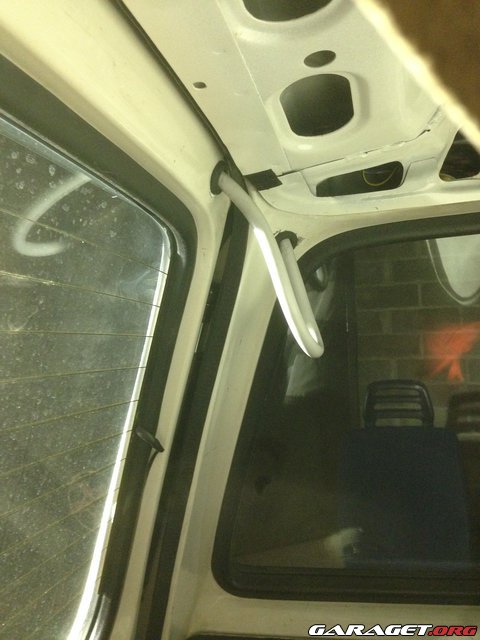

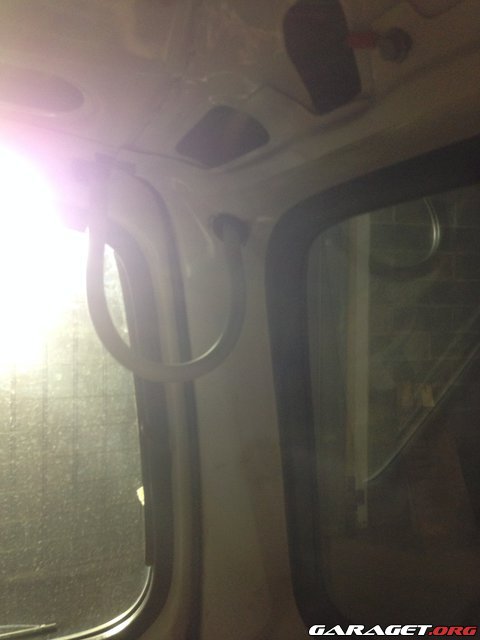

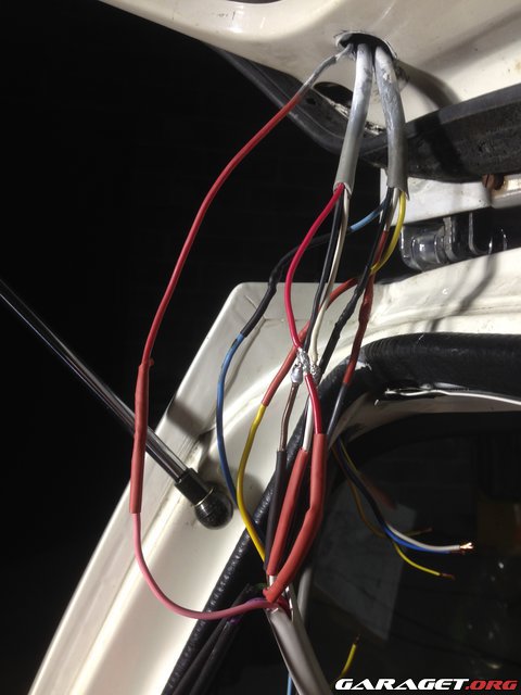

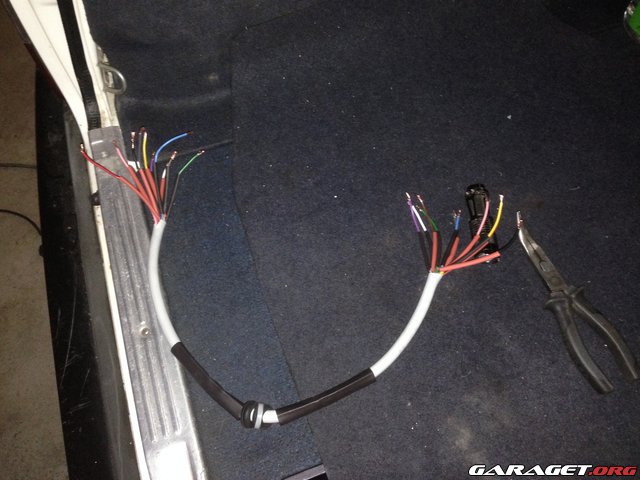

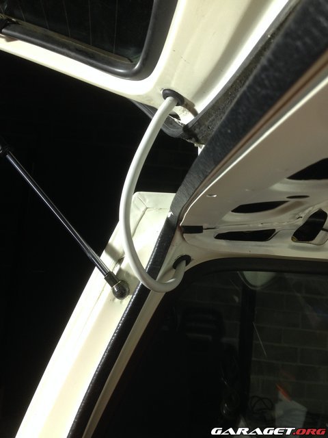

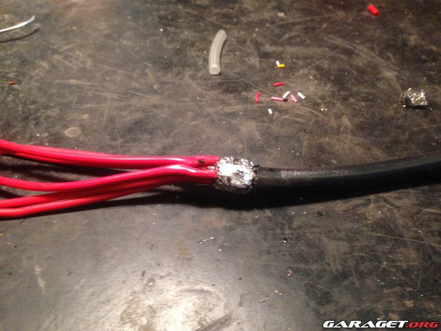

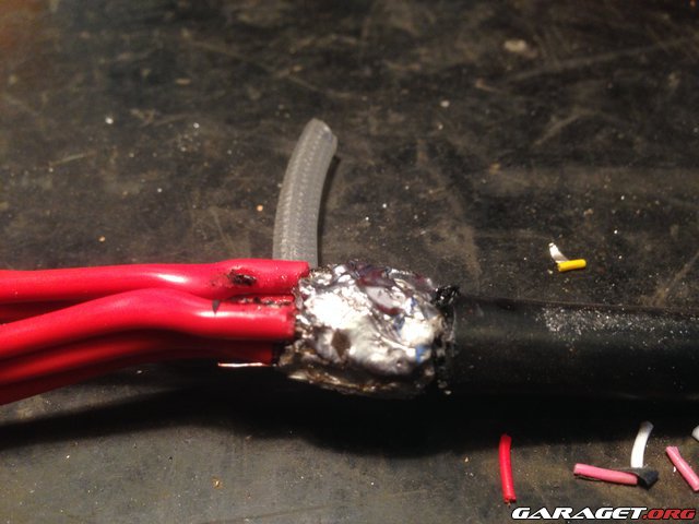

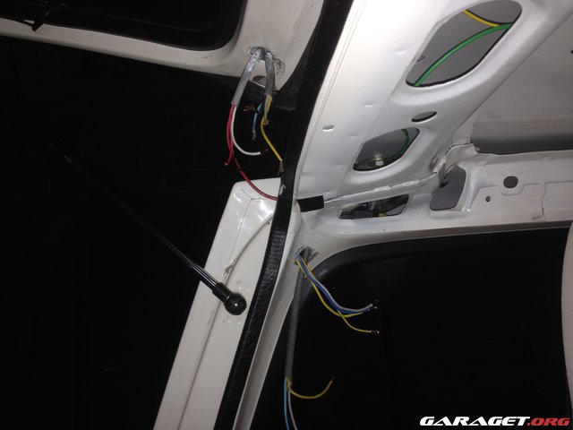

min lösning till det klassiska kabelbrottet till bakluckan!
en 10 polig kabel som jag fint löder ihop med de gamla kablarna.
http://www1..org/gallery/images/216/215276/215276-71b6597ffb2674a88c0ca12f5a636357.jpg
http://www1..org/gallery/images/216/215276/215276-c2afadf93c6855e6ee21fda6cf776d7d.jpg

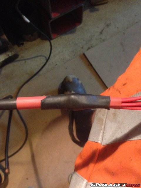

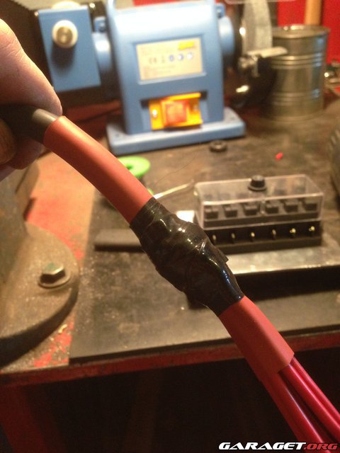

lödna skarvar och krympslang på det!
http://www1..org/gallery/images/216/215276/215276-d0e7bda51a8dcc445556170bf4cad074.jpg
är helt klart nöjd med min lösning. tror inte den kommer gå av så lätt och inte allt för fult heller.
http://www1..org/gallery/images/216/215276/215276-1e484f3e7c6a389956a4436b6ad3ec25.jpg
http://www1..org/gallery/images/216/215276/215276-23700b4d5befa9252e313a994847c12e.jpg
http://www1..org/gallery/images/216/215276/215276-055f50c475c51d22747e24a5aa7ef161.jpg

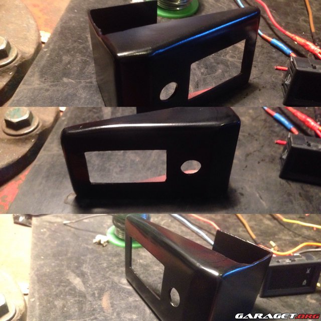

plockade bort en massa lampor, kablar, extraljus å sånt som va på en annan kofångare, och jag tog och målade lite mer på fronten, och kollade över motorvärmarkabelns placering.
jag målade svart under där lycktorna va för jag tänkte som så att då de e nyans skillnad på de 2 olika färgerna så blir det ju fult om det är orginal vit (lite gul-aktig) och sen blir det en tydlig kant till den nya vita färgen som är VIT.
så jag tog och maskerade lite och gjorde så att det ska bli 2 diagonala kanter, tror att de kommer å bli bra, allt kommer ändå å försvinna då man målar om HELA fronten i volvo-orginal kulör smile
https://www1.garaget.org/gallery/images/216/215276/215276-8ba9ae658509a213ae84d729f31c0b1f.jpg

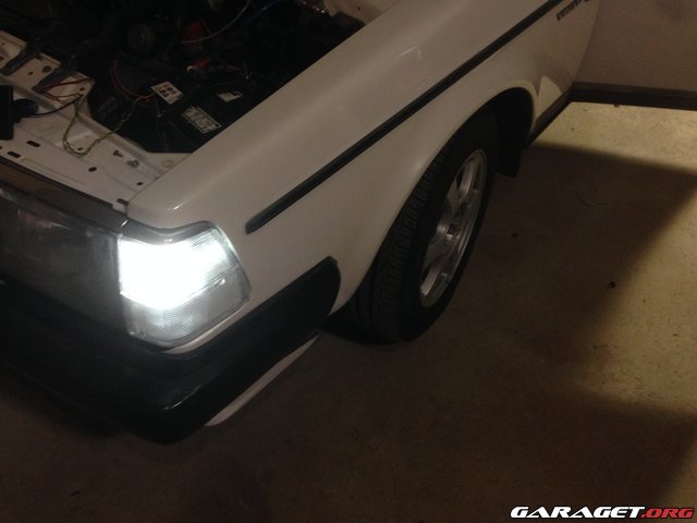

har varit lite tyst här men har inte särskillt mycke tid på veckan att hinna uppdatera, så nu kommer det en uppdatering om hur det ser ut nu och vad som har hänt! smile
https://www1.garaget.org/gallery/images/216/215276/215276-104b01cc02e5dd04275d6e2bd757d16c.jpg
https://www1.garaget.org/gallery/images/216/215276/215276-30b3aa126d25d944596deb6601728aa5.jpg
https://www1.garaget.org/gallery/images/216/215276/215276-dc9e468415e3c977d8a738511fe6cb16.jpg
https://www1.garaget.org/gallery/images/216/215276/215276-e3fb8a8144b4a9d69d894d6f23417971.jpg
tycker det blev riktigt snyggt med ett vitare sken på positionslycktorna, LED är det smile

och självklart ska baslådan in och 6x9orna som sitt ovanpå in i skuffen, men denna pjäs är inte för att man ska spela massa dunka-dunka musik, det är för att ge bättre musik i bilen då jag även hatar dålig kvalité på ljudet när musik spelas wink
https://www1.garaget.org/gallery/images/216/215276/215276-b8d913bf6690d64e60b614de3fc18ae1.jpg
förutom att jag har dragt 2 lågnivåkablar och 1 pluskabel och en 8 polig kabel från fram till bak så har jag gjort en liten fin förgrening, från 35mm2 till 6st 2mm2 eller om de va 2,5mm2 som kablarna var, de ska sedan gå till en säkringhållare.. roll
https://www1.garaget.org/gallery/images/216/215276/215276-348e007e1477c6a0f53c1535e8f98218.jpg
https://www1.garaget.org/gallery/images/216/215276/215276-672a464d9349cafec13f9d8d40eb3b7e.jpg
https://www1.garaget.org/gallery/images/216/215276/215276-35a3d0c3b104aa74f25c3e00564195bf.jpg
en krympslang på  det men tyckte det var så tunn så blev eltejp runt där det var lött, får inte finnas risk att de bli kortis på en sådan här ''viktig'' kabel!! lol
https://www1.garaget.org/gallery/images/216/215276/215276-3f6419d4dbb5e39fa78e93f4046b3f61.jpg
och en till krympslang på det då så det ser lite mer vettigt ut lol roll
https://www1.garaget.org/gallery/images/216/215276/215276-38cb6d2e74665c6d65e178d30fc58e43.jpg
ja drog ju en pluskabel direkt från batteriet till slutstegen här bak, har 2 stycken så köpte en kopplingplint förut någon gång, så tog och skruvare dit en till plus kabel då till säkringhållaren som kommer hamna där bak, så det blev rätt snyggt där bak även fast det ändå aldrig kommer att synas men.. mer om säkringshållaren och vad den ska va till senare.... wink
https://www1.garaget.org/gallery/images/216/215276/215276-c1b57b09514c19b5e13908f6f3e6064a.jpg
https://www1.garaget.org/gallery/images/216/215276/215276-f4450c0f22c23e7842c9279c4c4f7e09.jpg
allt för denna gång smile

Liten snabb mobil uppdatering ikväll!

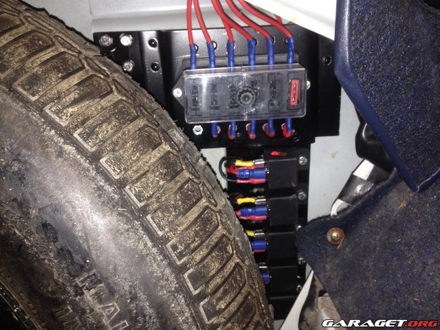

Det dom e hunnit med hittills är att nästan bli köar men en liten till elcentral i bagagen.. Bli en överraskning de! Å sen ha ja gjort en ram/hållare för backkamera-kameran i alu!
Hörs hej!

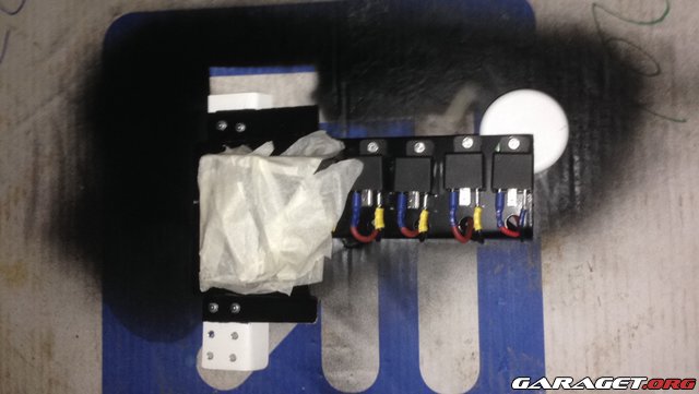

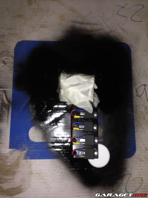

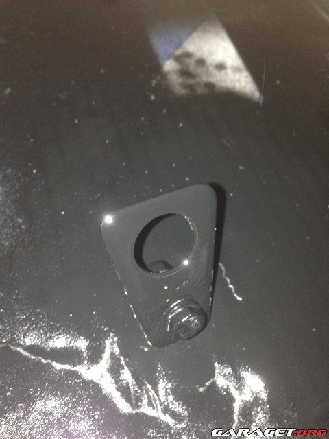

lackade den sista alu-plåten!
https://www1.garaget.org/gallery/images/216/215276/215276-067efcf6a54e1f772e74d41614183cb9.jpg
https://www1.garaget.org/gallery/images/216/215276/215276-3f5e08a63ceaaf6abdbf7d3f7c7994c3.jpg
monterade och drog ett par kablar.
https://www1.garaget.org/gallery/images/216/215276/215276-e08e13e56d3dbe2c98fadb1edc2251c0.jpg
https://www1.garaget.org/gallery/images/216/215276/215276-dbd0e082663c7f4c98f7118e10da56a0.jpg
drog även fast alla kablar
https://www1.garaget.org/gallery/images/216/215276/215276-edef7510c0ac31d6d78c7747d3738f28.jpg
använde mig av självhäftande plattor där man kan trä strippor igenom och dra fast kablarna, smidigt och stilrent..
https://www1.garaget.org/gallery/images/216/215276/215276-dcedcd00e8383bc87445c5afa649f3e2.jpg
hållare till backkamera-kameran.
https://www1.garaget.org/gallery/images/216/215276/215276-ded010ee82096a1dd926b79ec07abeff.jpg
målad i svart
https://www1.garaget.org/gallery/images/216/215276/215276-62985e95fc7b2a68d9b365b0ada58fea.jpg

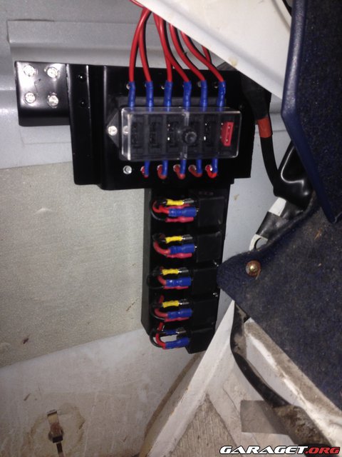

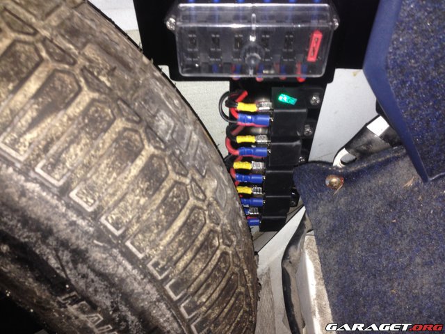

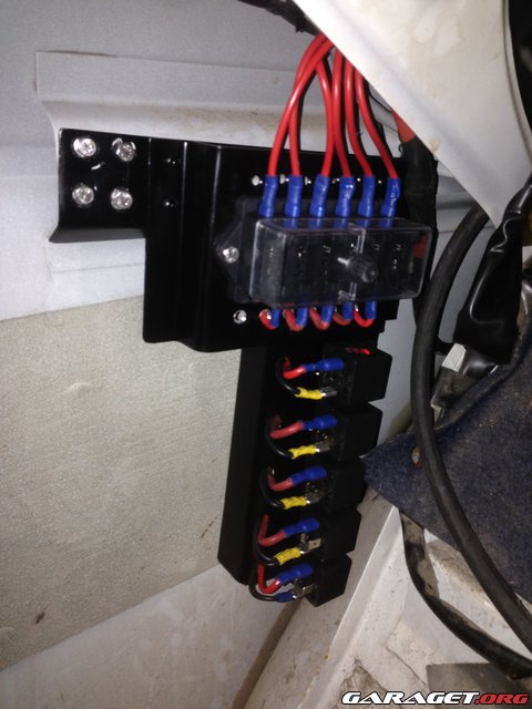

lördag, då böev det att kasta ihop bilen då garaget behövdes till annat, fick ihop allt där bak oc har monterat varvräknare, lilla klockan, och en yttertempmätare, några led lampor, och mitt special fack med den egengjorda alu profilen för volt-ampere mätarn, monterade även in vanliga 240 stolar då 50 stolarna satt fast på värre sätt en vad man skulle kunna tänka sig å kalla för EPA-mek.. gängstång som är minst 15cm och massa muttrar utan locking, så ni förstår vad jag bytte mot orginalstolar som va liggandes... blir senare kanske att svetsa dem på en vanlig 240 skena alternativt att bara he iväg dom och leta efter några svarta/mörka som går ihop med en grå/svart inredning som jag skulle vilja ha i bilen... ja vi får se. kommer några bilder här också, men tog aldrig några på det färdiga resultatet där framme men de kommer nån annan dag smile
färdig, bara att koppla in signal kabeln till någonting då man behöver reläet! det översta går till bakljuset.
https://www1.garaget.org/gallery/images/216/215276/215276-37a5ba418bf4aede057e3caacc432e7c.jpg
passar ba bra, precis som jag såg till att de skulle göra.
https://www1.garaget.org/gallery/images/216/215276/215276-b7455359fa0bcbea8deaa314de20e34a.jpg
https://www1.garaget.org/gallery/images/216/215276/215276-d086d711c01d8a9b894b51334db37b2a.jpg

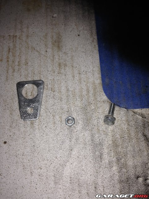

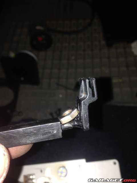

min egna lösning på trip-pinnen som var av sedan tidigare, en ståltråd mellan bitarna inborrat i den och sedan tryckt ihop, limmat, och limmat fast en mutter som förstärkning, fungerar och syns inte big_smile

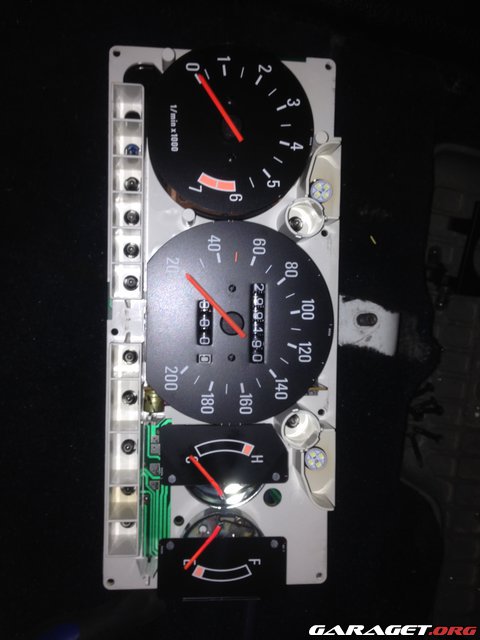

bild på mätarhuset, varvräknare och jag bytte även till de gamla mätarna för temp och soppa då jag tyckte det var fränare med bokstäverna där, och sen ha ja väll planer på att få den att se ut som en tidig 80 talare också allt aftersom... roll cool
https://www1.garaget.org/gallery/images/216/215276/215276-4f9bf74f77e9f296bd7e4c40a8cd33f5.jpg

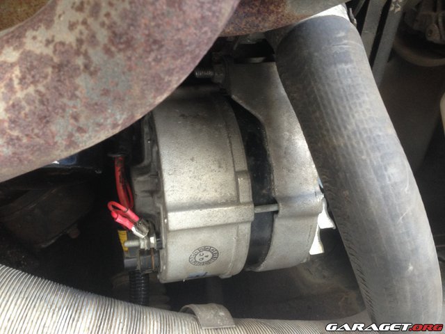

men i helgen så har jag tagit tag i att byta generator så en eftermiddag senare nu i söndags så va generatorn bytt från en 55A orginal till en 80A. den byts för att den gamla var lite trött och i förebyggande syfte då det kommer att komma på mer extralysen till vintermörkret.
denna fina ''distans'' gör det möjligt tillsammans med 2 brickor att montera generatorn, då fästet skiljer sig nalta big_smile
https://www1.garaget.org/gallery/images/216/215276/215276-7eed71c6429294f99cbf817a9d118f7b.jpg
menterad
https://www1.garaget.org/gallery/images/216/215276/215276-50aaa74fbbefe12aad138b293333bf05.jpg
https://www1.garaget.org/gallery/images/216/215276/215276-ab230f8b70b80778b260e228bc9c2e8a.jpg

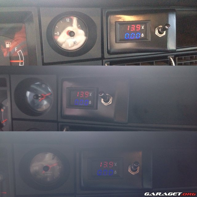

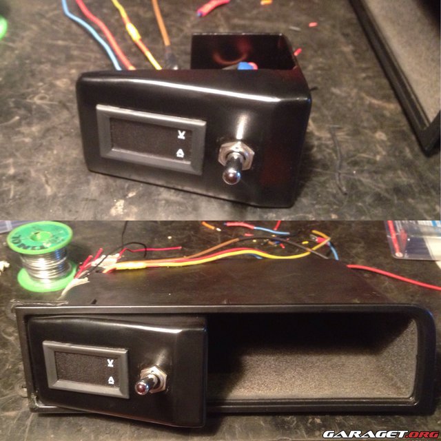

tog och lödde ihop kablarna till volt/ampere mätarn så ja slipp de jobbiga skarvhylsorna som ändå int dug till nått då de e så små kablar.. ca 0,1mm2 kabel typ... lite överdrivet kasnnke med väldigt små!
så efter det löddes, på med krympslang, vissa gånger 2 st. och sedan på med eltejp över lödningen så de inte kan gnaga sig igenom och kortsluta, för å va på den säkra sidan.
https://www1.garaget.org/gallery/images/216/215276/215276-fc0badbfd7f4e60d5555c95e5855e5e5.jpg

och för att ni ska få nå bilder så tänkte jag lägga upp på min lösning för LED i handsfack-belysning
https://www1.garaget.org/gallery/images/216/215276/215276-8c103e4b75bea73c2a646e5c44c4d074.jpg
https://www1.garaget.org/gallery/images/216/215276/215276-e6c88e799df4752ed6bf279931e5d504.jpg
