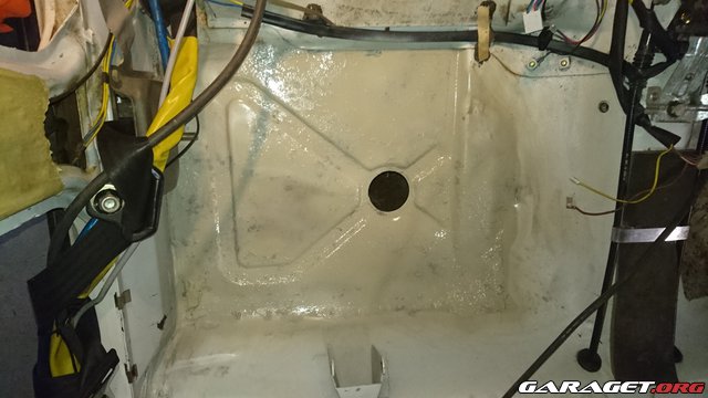

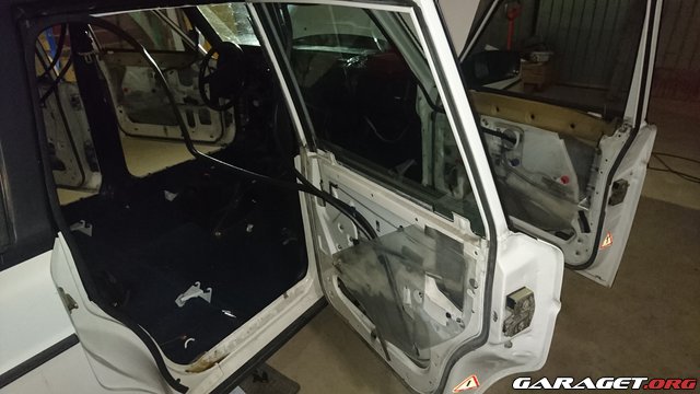

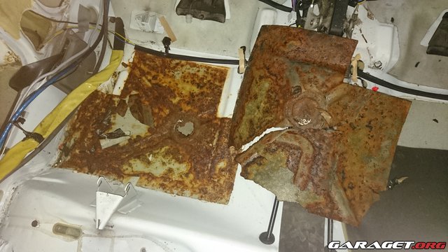

nu kommer en uppdatering! inte varit mycket tid till denna dator kan jag säga! men det har hänt lite faktiskt runt bilen smile
Jag kastade ut all inredning förra helgen för att byta den tänkte jag, men då hitta ja ett lite för stort rosthål för att lämna till besiktningen som bara är 3 månader bort.. lol
så det blev tvärstopp i inrednings-planen. var även planerat att dra en herrre jösses massa kablar nu när ALLT är ute!

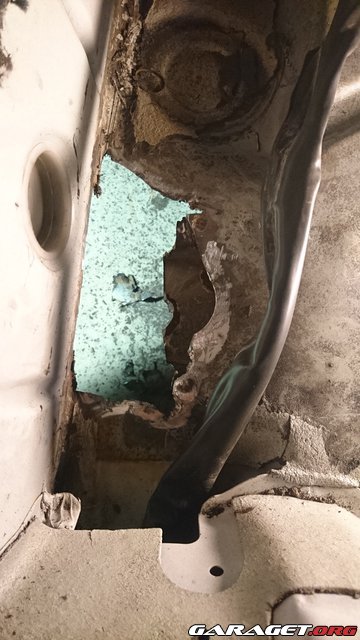

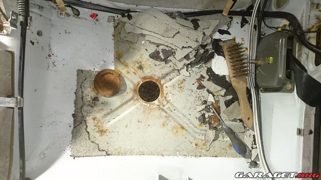

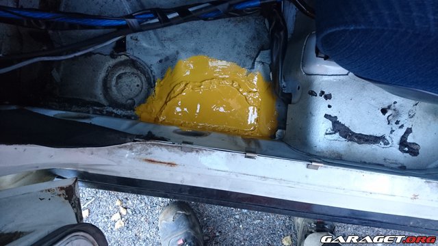

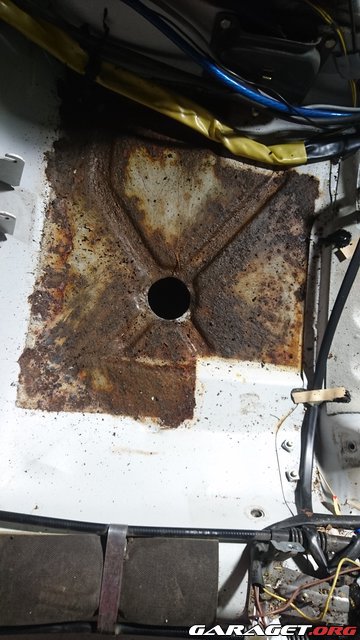

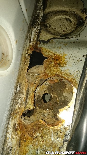

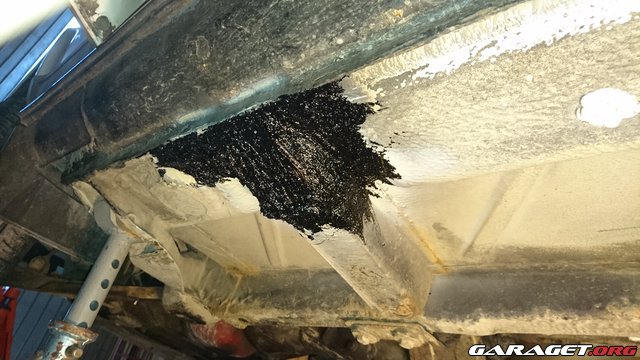

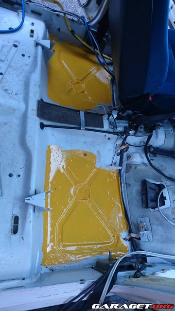

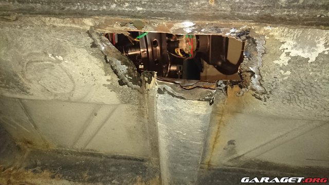

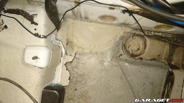

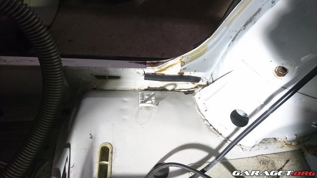

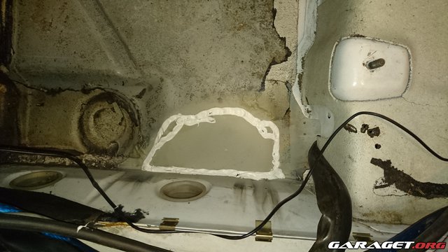

så, jag lagade rosten och grundade i helgen och ho på nå rostskyddsmassa under.
sen var det en del rost i golven bak som också fixades.
på vänster sita var locket som sitter i mitten av golvet bara rost rakt igenom och gick å peta ut med lillfingret, höger sida så gick de att rädda.
så där for den mesta rosten bort och sedan på med tätning till locket och grundfärg.
sen nu idag så målade jag allt BM-gult, passande va! wink
hann inget igår då de var övertid på jobbet så hann bara äta middag så var det att sova, så kunde inte måla då..
nog med text, en del bilder nu då!

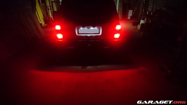

bild på backljuset

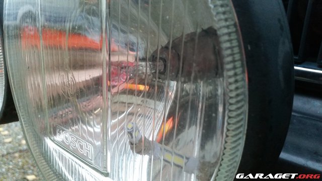

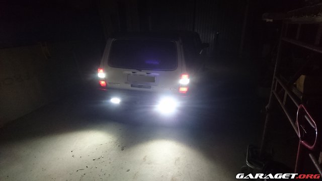

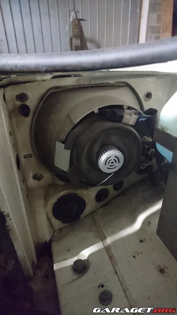

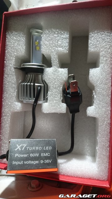

monterade även LED ljus i hel/halv ljus, verkar fungera
https://www1.garaget.org/gallery/images/216/215276/215276-03cc36ee19e2672e331c02f9184c5f21.jpg
turbo till motorn också eller?

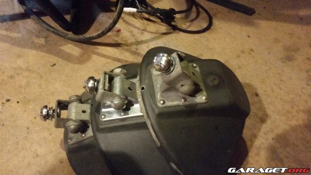

https://www1.garaget.org/gallery/images/216/215276/215276-1cb2931c8af2852444df799a8ce7dfa4.jpg

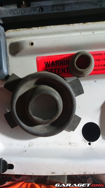

modifiera gummit då de va någon sorts fläkt bak på lampan, och de va så tajt.

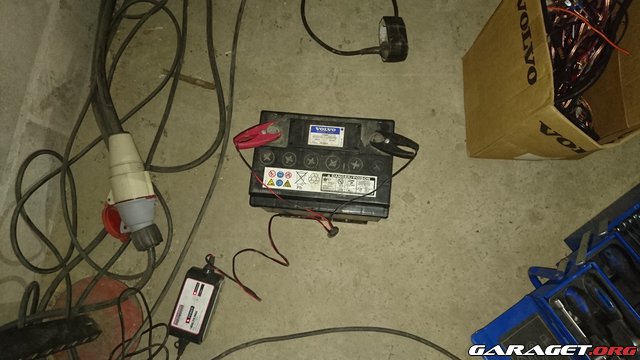

passa på å underhållsladda batteriet lite

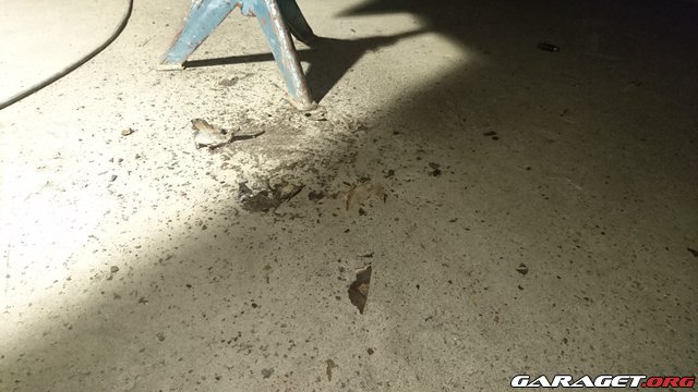

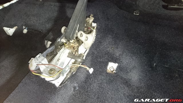

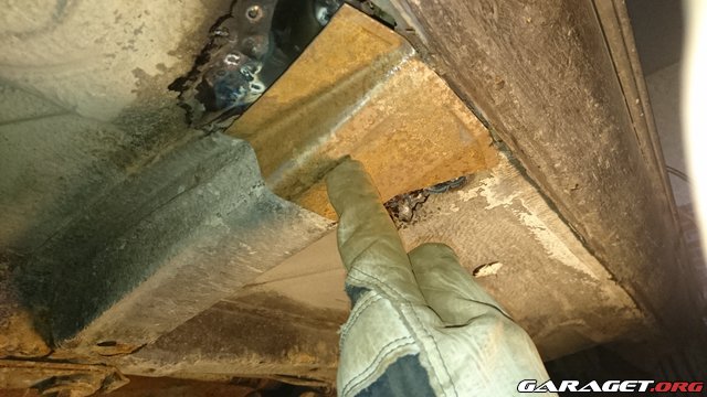

det här då! vid förarstolen ungefär
https://www1.garaget.org/gallery/images/216/215276/215276-d37abbded971a12df5928e40699cde94.jpg
https://www1.garaget.org/gallery/images/216/215276/215276-35b5c91c84d3be4a918af4f8e7d1264e.jpg
https://www1.garaget.org/gallery/images/216/215276/215276-373370e724e81365c446e6e6469ae403.jpg

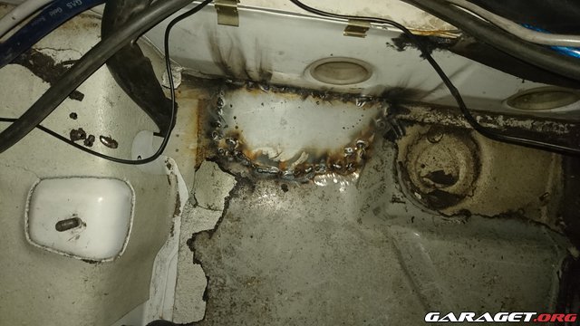

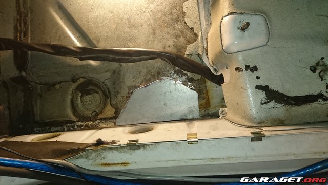

galvad eller om den va elförzinkad plåten, nått av de iaf, min passbit.
https://www1.garaget.org/gallery/images/216/215276/215276-03807c8a4ff5afdc07a9b4597f0b8027.jpg
vanlig plåt ja bröt till.
https://www1.garaget.org/gallery/images/216/215276/215276-62550c911b3bb0f466e8a3f0842d2a79.jpg
rätt bra för en värdelös hobby-svets.

karosserikitt
https://www1.garaget.org/gallery/images/216/215276/215276-55a37272aec37b1c8b9cbae71e34d4bd.jpg
https://www1.garaget.org/gallery/images/216/215276/215276-a1bba2167d64ecd9f0f78c23793eb1ac.jpg
målat då

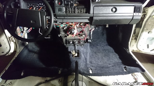

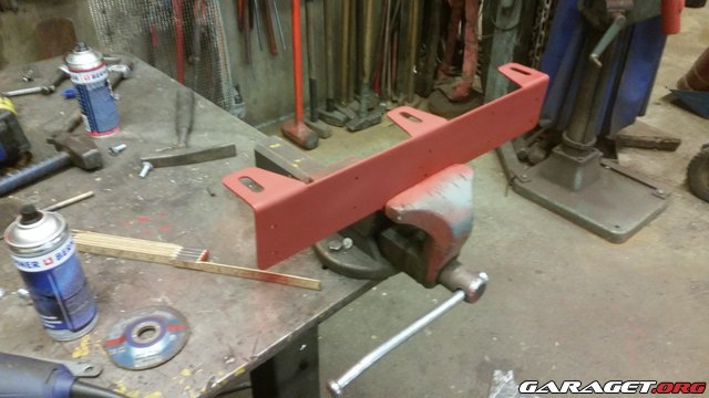

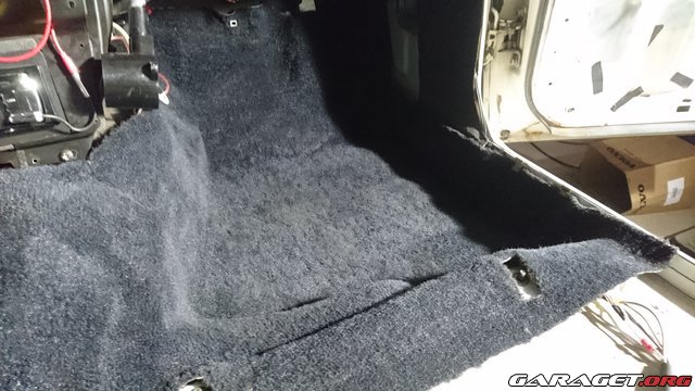

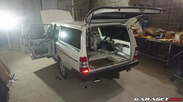

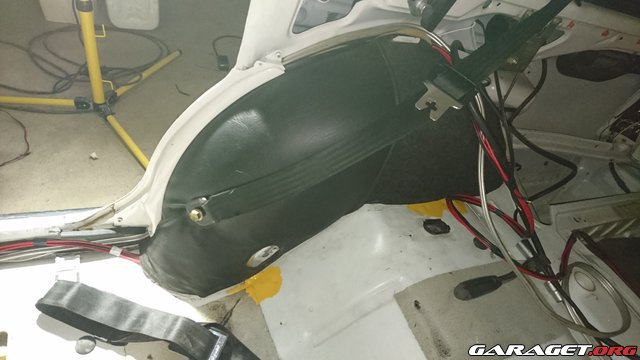

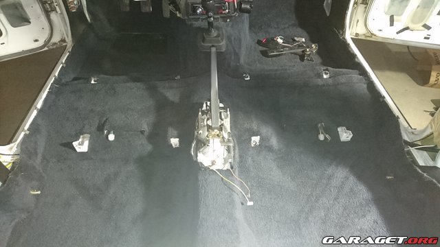

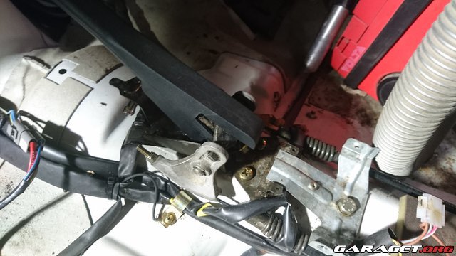

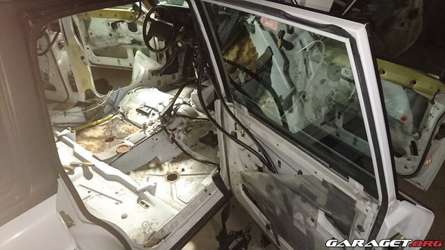

en till helg har gått, och vad har man fått gjort? mindre än tänkt i alla fall.

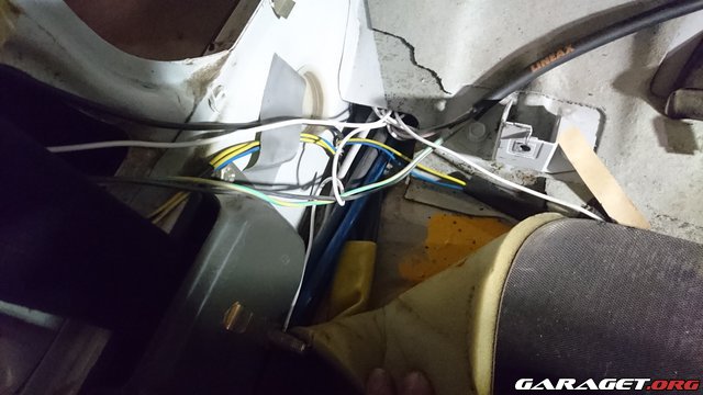

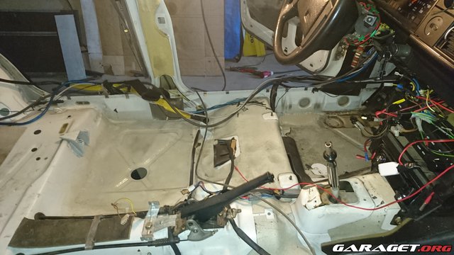

har börjat bygga ihop bilen igen, mattorna som jag körde av med högtryckstvätten på blev väldigt rena och fina, så nu börjar den svart-gråa inredningen ta plats!

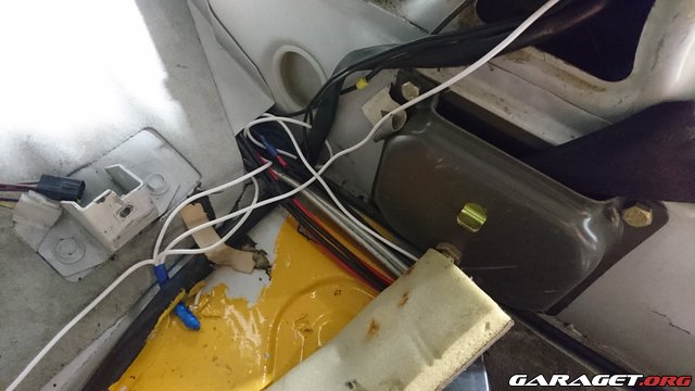

drog alla kablar under allt så långt de bara gick, blev bra tycker jag, i främre delen vid förarstolen och pasagerarstolen så drog jag dem under den stora plåten som stolarna står på och sedan under det lilla plåten som är lös under dämpningsmattan som ligger under den vanliga mattan. och där låg de bra! precis på det jag just rostlagat!
https://www1.garaget.org/gallery/images/216/215276/215276-f3087ae35c2fffddbc82616c75e41f4b.jpg
https://www1.garaget.org/gallery/images/216/215276/215276-4b4015cfbd6c8d3fa54440363b7e91b6.jpg
https://www1.garaget.org/gallery/images/216/215276/215276-f600ec6f6332f31d5773527848317175.jpg

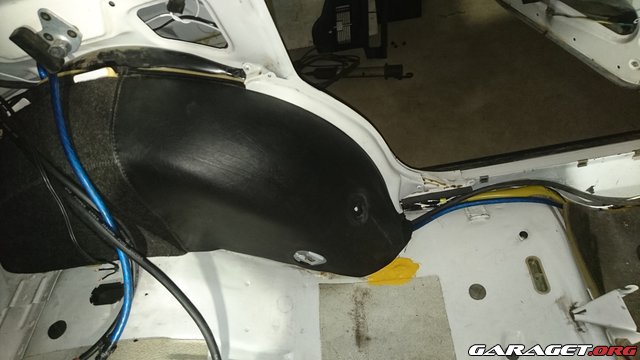

här går alla kablarna in! förutom lågnivåkablarna till slutstegen som såklart ligger på likadant sätt fast i andra sidan av bilen!
https://www1.garaget.org/gallery/images/216/215276/215276-5997bb2d85b013b6aec81faf0fa0cc57.jpg
lågnivåkablarna
https://www1.garaget.org/gallery/images/216/215276/215276-eef582c5fafa1e400ff48f2cbfdfd762.jpg
och upp över hjulhuset under klädseln, ett jäkla piller att få de å fungera, de blir tajt ska ni veta
https://www1.garaget.org/gallery/images/216/215276/215276-8d4baf82fe0f43fcfa72991fa827e109.jpg
och andra sidan
https://www1.garaget.org/gallery/images/216/215276/215276-ef8797e95a7e8022c8739fa378cb5fb8.jpg

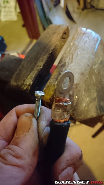

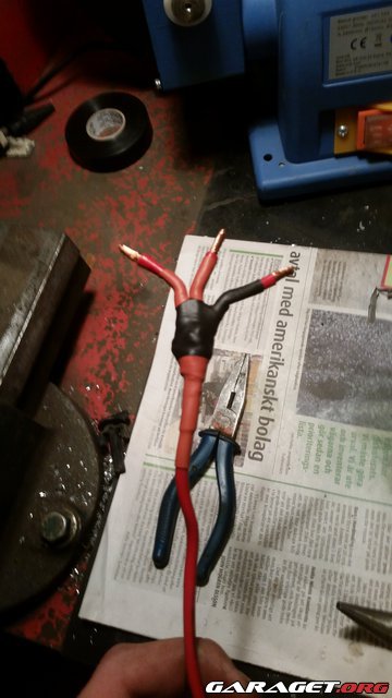

kom ihåg att vara noga då ni gör era tjocka kablar, ett sätt som jag gjort de på med mina är att dra åt kabelskon i skruvstycket så de blir platt och sedan dra åt det igen 2 gånger fast med en sexkant-skruvskalle i mellan så de presses in en liten ojämnhet så de inte glider ut så lätt.
https://www1.garaget.org/gallery/images/216/215276/215276-afa4fea33936a3fe378ba93b2a6bad61.jpg
https://www1.garaget.org/gallery/images/216/215276/215276-b79554aeddb362a283b2afdfcfa917a4.jpg
https://www1.garaget.org/gallery/images/216/215276/215276-bc675a0241c17966cb6b976527a087b2.jpg

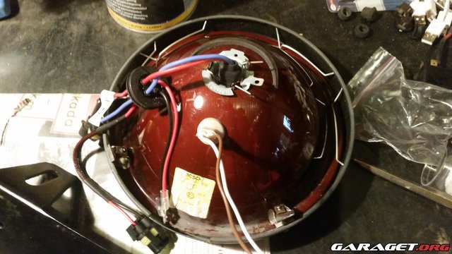

extraljus har förberets för xenon-konvertering, väntar bara på xenonet ska trilla ner i brevlådan.

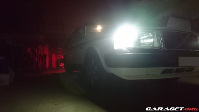

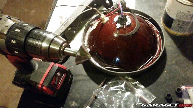

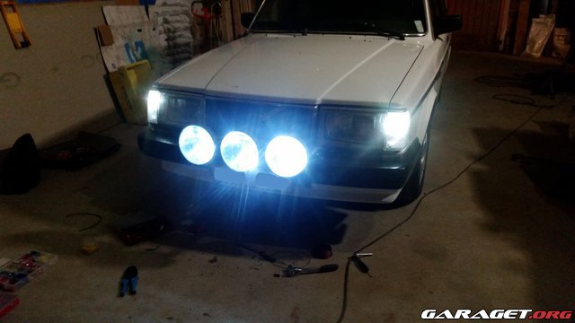

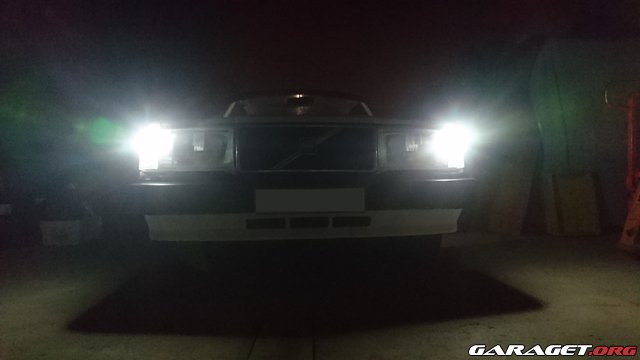

update, nu var extraljusen monterade och färdiga!
det blev 3st bosch big knick varav 1 spot och 2 flood. led glimmare i samtliga och 55w xenon i alla, riktigt nöjd med hur mycket ljus man får med tanke på vad 100w halogen ger...

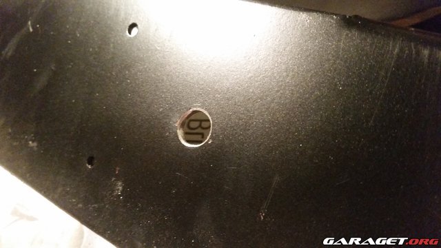

passade på att slipa fästet också och dra på rostskyddsgrund och någon svart färg då den var rätt så rostig innan.
https://www1.garaget.org/gallery/images/216/215276/215276-2f9132dc74093622f81ab2f72f5b8200.jpg
fina till hålen i fästet
https://www1.garaget.org/gallery/images/216/215276/215276-2e49f57f339f5f2ad36f8676f7d408df.jpg
med en sån här!
https://www1.garaget.org/gallery/images/216/215276/215276-78dc33712636953d849cbfe300ff3631.jpg

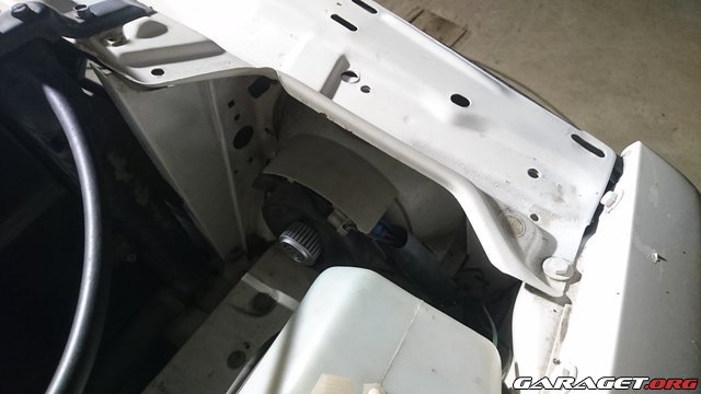

xenon och glimmaren
https://www1.garaget.org/gallery/images/216/215276/215276-4bd0ee1aa4622d0573c3f8148dfcd521.jpg
lika bra att använda anti-tjyv muttrar nu för tin
https://www1.garaget.org/gallery/images/216/215276/215276-83ef6c738e1654147bbba1a3aadc463c.jpg
+ matning till ballasterna, 8mm2 där jag lödit fast 3 bitar så de går att få dit kabelskor
https://www1.garaget.org/gallery/images/216/215276/215276-2ea1ee39c29cde184dabc289ec5dd111.jpg

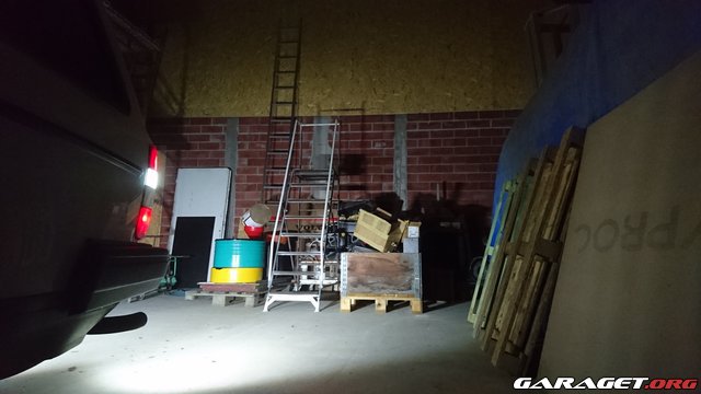

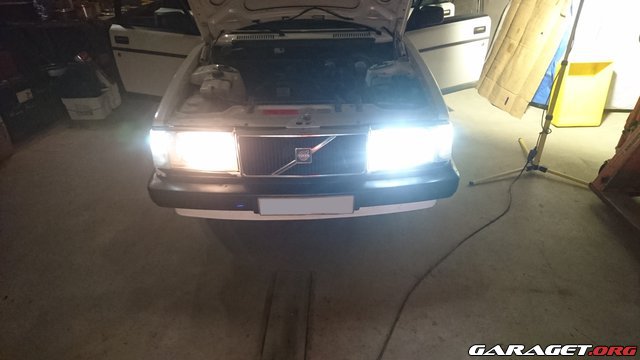

glimmare och positions ljus på
https://www1.garaget.org/gallery/images/216/215276/215276-cf186267c969d728e4033b87ed9cb432.jpg
https://www1.garaget.org/gallery/images/216/215276/215276-e26d913d544b9cc1d6540b74d7a7990b.jpg
