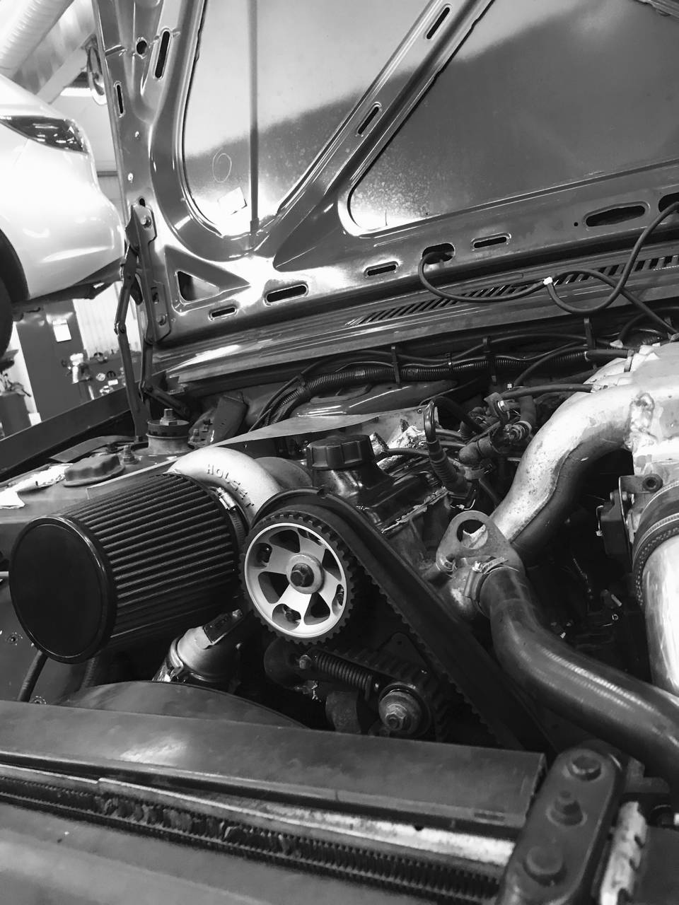

Tja! Bytte till gröna spridare och byggde om min lmm till 3tum men efter så startar den inte, men om jag kopplar ur lmm startar han o går att köra. Jag bråkade mycket med att få av elektroniken ur lmm-huset så kan mycket väl tagit sönder den, eller tror ni jag har gjort något skumt med spridarna? Fuel railen är lite "sne" och alla spridare sitter inte i botten. Kol med förslag

Ja, det låter ju extremt troligt att du pajat LMM då den gick före du gjorde ett ingrepp i den, samt startar då du kopplar bort just LMM.
Om det vore spridarna som ställde till problemet skulle det ju inte lösas av att koppla ur LMM= spridarna OK.
Ragga fram en likadan LMM som du kan låna och se om det löser problemet smile
