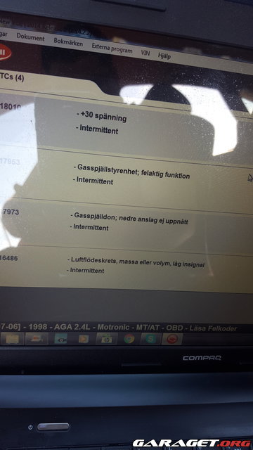

https://www1.garaget.org/gallery/images/140/139292/139292-d42a6988e9a4783335a7c255e94bbf04.jpg
Detta finns tydligen. Provat att "programmera om" den verkar funka just nu iaf.

Vad innebär det övriga koderna? smile

Du har ingen bild där man kanske ser hela koden/koderna?
Du har adapterat gasspjället nu?
Den översta är antagligen P18010, antingen slött batteri eller så har kablarna varit av (till batteriet). I regel inte vidare mycket att bry sig om. Men visst, den kan dyka upp även när generatorn bråkar, men det brukar ju märkas wink
Ja eller typ "ny programmerat "
Fick inte med hela sifferkoden.. men nu verkar den gå... om det reperteras vad kan detta gå på att byta må tro?
