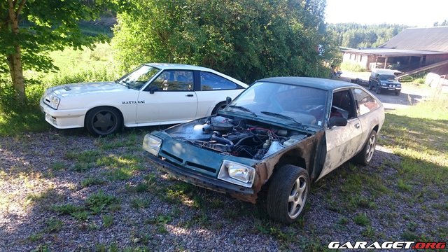

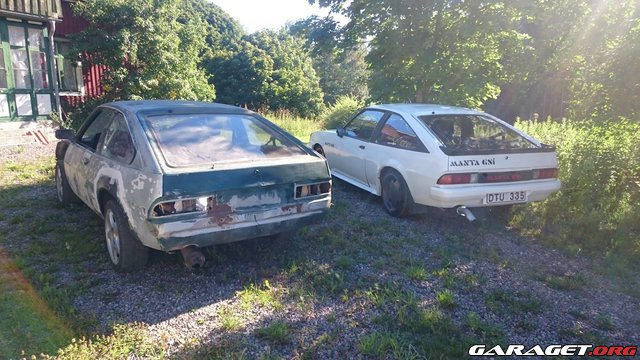

Dagen till ära så impulsköptes en till Manta CC. Fick ett alldeles för bra pris och dessutom på väldigt rimligt avstånd.
Frågan är då vad ska det bli av denna? Jo den får nog stå ett tag men dom planerna som direkt smet upp i huvudet var ju ett 400-paket utvändigt och jag har ju fått lite smak för CIH-turbo så det blir nog en 2,2 eller 2,4 turbo i den.
Kanske slutar med att jag bygger en till GSi kopia. Jag har ju faktiskt allt liggandes för det, tillochmed en äkta GSi vinge till CC cool
Samtidigt skulle det ju vara kul att bygga en nästan kopiaav den andra fast riktigt potent sugmotor tongue
Den är påbörjad nerslipad och rostlagad och dom mesta grejerna finns faktiskt. Innertaket är dock totalt förstört så det är ju lite synd.
Kommer väl säkert spåra ur någonstans eller ändra i planerna. Det är helt enkelt sådant som tiden får visa, just nu känns det bara skönt att veta att jag har en till CC ståendes för framtiden smile

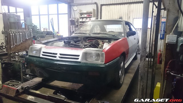

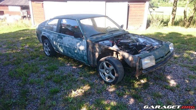

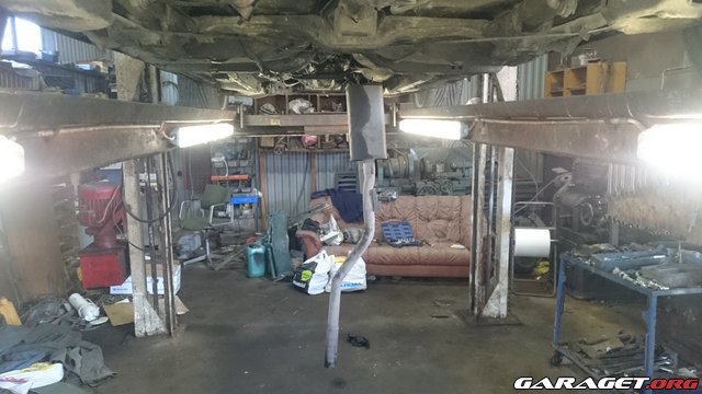

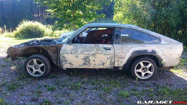

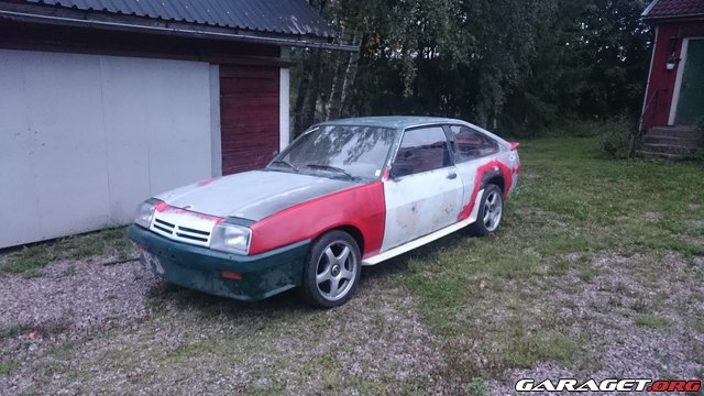

Rullade in den i verkstaden idag. Väcks lite minnen ifrån när det förra projektet var i starten smile
Tänkte bara göra sådant med den som inte kostar något. T.ex. att laga rost, spackla och så.

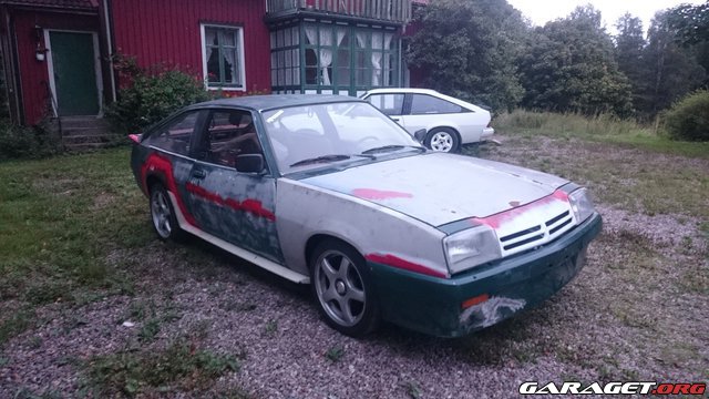

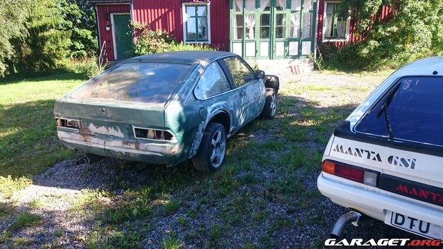

Lite helhetsbilder ifrån när den är avlastad hemma.
https://www1.garaget.org/gallery/images/115/114121/114121-988a84be5b8daabc71beba13055c0761.jpg
https://www1.garaget.org/gallery/images/115/114121/114121-c176612640890b20967f5a677995eec1.jpg
https://www1.garaget.org/gallery/images/115/114121/114121-40e4bf56d8d907092b8175ef20809aac.jpg
https://www1.garaget.org/gallery/images/115/114121/114121-356fd9d9f73cb0950fe546e27c7af4a9.jpg
https://www1.garaget.org/gallery/images/115/114121/114121-763b980734e7c618b5764d36f4315f70.jpg

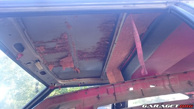

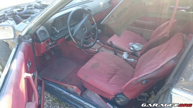

Tyvärr så är ju inte insidan så mycket att hänga i gran, får väl försöka leta reda på GSi grejer till den här med...
https://www1.garaget.org/gallery/images/115/114121/114121-33e3353240bc247bad0eda800850e618.jpg
https://www1.garaget.org/gallery/images/115/114121/114121-c081de8f24e963534f061911dc3c7402.jpg

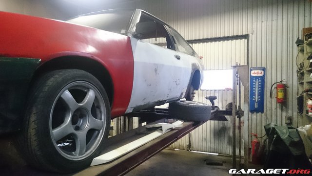

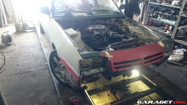

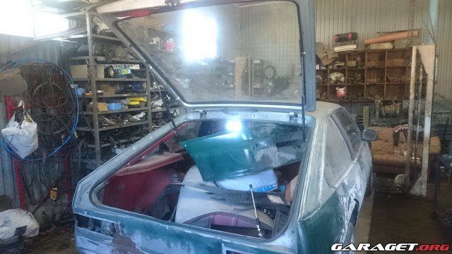

Idag rullades den in på lyften och fick sig ett par gasdämpare till bagageluckan så man slipper få den i huvudet.
https://www1.garaget.org/gallery/images/115/114121/114121-7c868912ccb04649c6d252a3dda2f76e.jpg

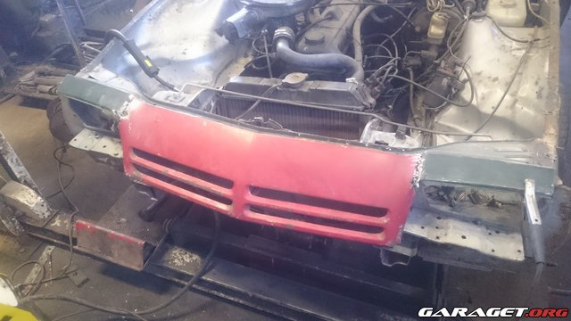

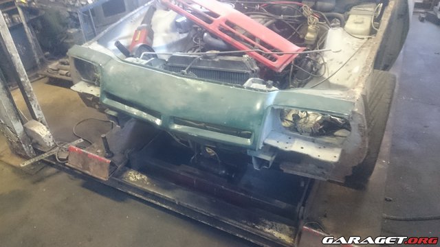

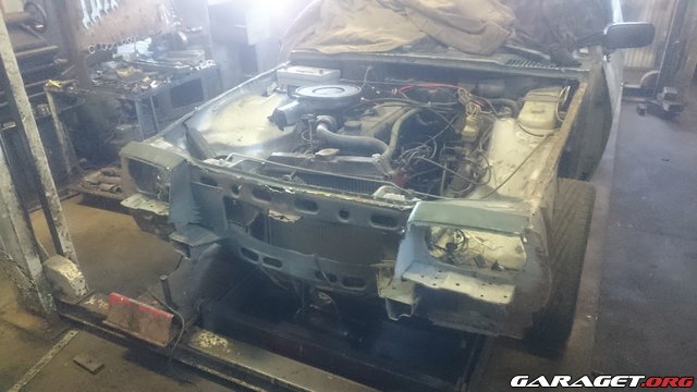

Lysen plockades bort och grillen börjades kapas bort, den var i mycket sämre skick än vad bilderna visar.
https://www1.garaget.org/gallery/images/115/114121/114121-e7102662c5dbad7b0f121d3a15145b83.jpg
https://www1.garaget.org/gallery/images/115/114121/114121-ccfd6e118c265f71901124630f980195.jpg

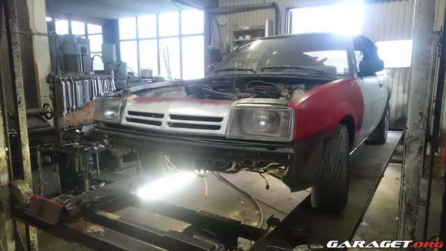

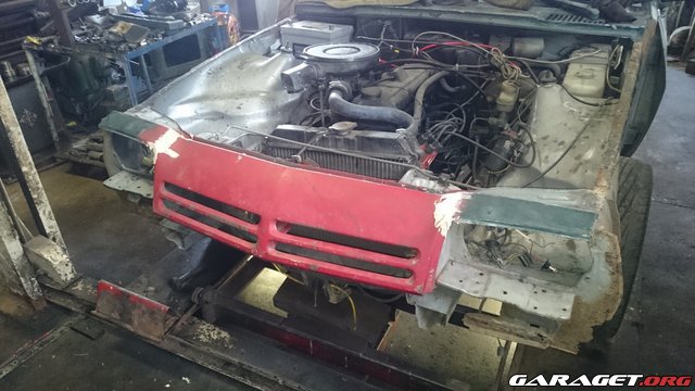

Andra grillen punktad på plats.
https://www1.garaget.org/gallery/images/115/114121/114121-19dc84089f22ea768957032d2825f1a8.jpg

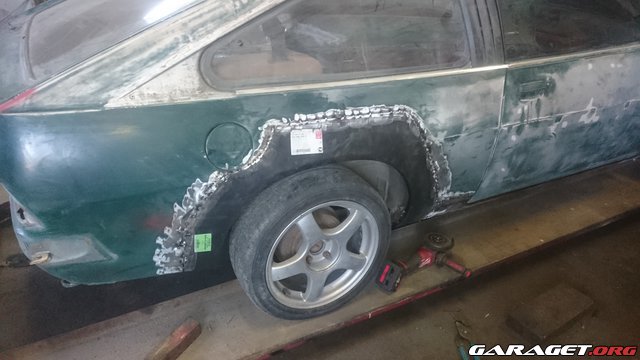

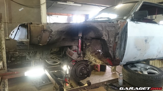

Sen tog jag tag i högra tröskeln och skärmkanten bak. Tröskeln var inte färdigsvetsad och bakskärmen var bara slipad.
https://www1.garaget.org/gallery/images/115/114121/114121-c9e20011c6dc3a7a9056573929d5200f.jpg
Då jag är mer för så lite dubbelplåt som möjligt så kapades det ur lite mer innan den svetsades på plats. Vet inte hur bra och snyggt det här blir, brukar inte jobba med sådanhära plåtdelar.
https://www1.garaget.org/gallery/images/115/114121/114121-4da7663df8e66e2a358e7cd57a7a0e96.jpg
https://www1.garaget.org/gallery/images/115/114121/114121-5e143ba76d3f8ceddec814251282838d.jpg

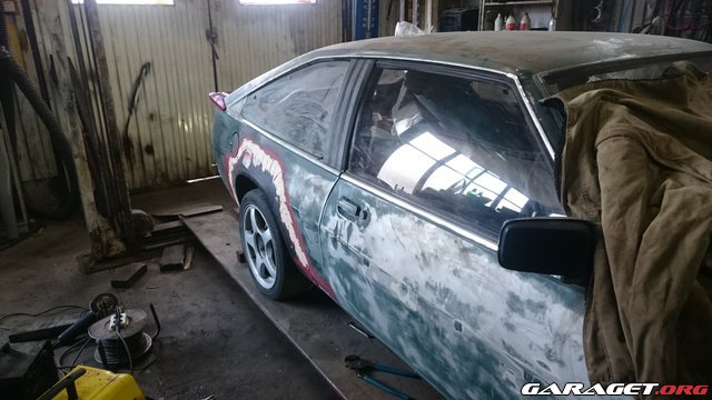

Och bara av en slump så har jag en äkta GSi vinge liggandes till den här som jag tänkte provmontera lite. Mitten är bara pålagd nu och inte borrat några hål för fästskruvarna men det blir nog bra tillslut smile
https://www1.garaget.org/gallery/images/115/114121/114121-24719e024923a54534e58bf6e4789d77.jpg
742 Inlägg
25 juli 2016

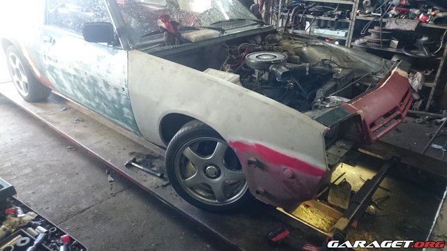

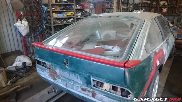

Händer inte mycket i värmen. Vingen har trillat på plats ordentligt och lite spackel är lagt.
Tycker det gör rätt stor skillnad med vinge på dom här modellerna smile

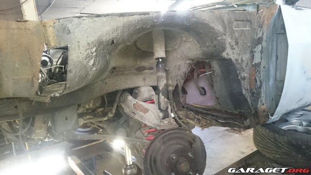

Och det här möttes jag av när jag hissade upp bilen roll
https://www1.garaget.org/gallery/images/115/114121/114121-993a7f22511cc0ae88757758f369bbdc.jpg
Blev lite tattarsvets på det så det håller ihop bara. Kommer ändå inte köra med det här avgassystemet senare.

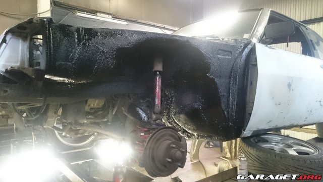

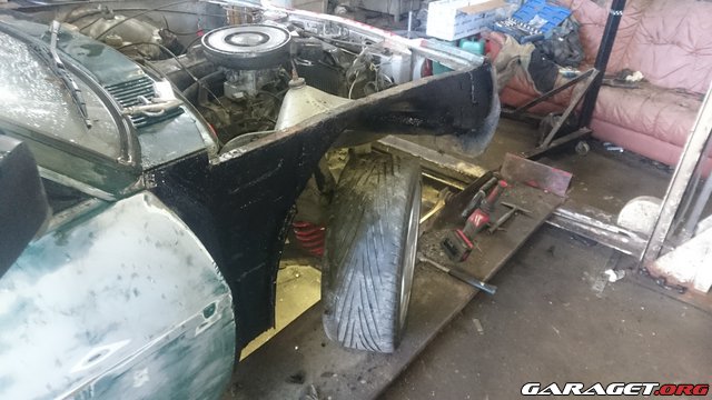

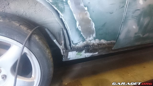

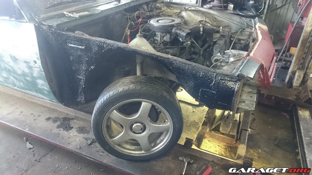

Gick över hela underredet med rosthammaren idag och det såg förvånansvärt friskt ut! Dock sa jag ju det om den andra också så jag får väl se hur det ser ut när jag börjar kapa i det big_smile
742 Inlägg
10 augusti 2016

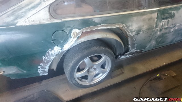

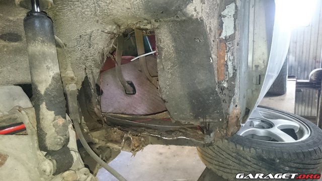

Rullade in det här liket idag i verkstaden för lite rostlagning. Har förvisso bara hunnit laga ett hål än men det kommer nog mer.
Gick lös med svetshammare och kom fram till att det bara var ett hål på den här sidan smile Så jag la igen det och behandlade allt med lite underredsmassa smile
https://www1.garaget.org/gallery/images/115/114121/114121-e66182c3afccbca464f0af65bef0df04.jpg
https://www1.garaget.org/gallery/images/115/114121/114121-ce4fb767f37575237fed83643ddee482.jpg

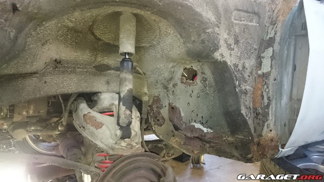

Ja tanken var ju då att göra likadant på andra innerskärmen. Laga rosten lite snabbt och sen på med skärm och allt, visste att det var lite mer rost där men det tog visst rätt lång tid att bli klar tongue
Började knacka lite
https://www1.garaget.org/gallery/images/115/114121/114121-9ab48b1ec06119c306f6d41f9cf163c4.jpg
Sedan eskalerade det rätt snabbt och det började kapas lite
https://www1.garaget.org/gallery/images/115/114121/114121-431320f17b74ba66628fd9abdc22e0ce.jpg
https://www1.garaget.org/gallery/images/115/114121/114121-b9fe4f715d5cd86c7d08602bd3f4fd62.jpg

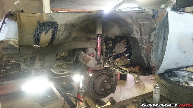

Sedan blev jag lite trött på det så det blev ståendes ett tag innan jag orkade ta fram svetsen.
https://www1.garaget.org/gallery/images/115/114121/114121-8dfd830738af13fe5e7264eda1d4d37a.jpg
https://www1.garaget.org/gallery/images/115/114121/114121-79aad66130245c7c2fb15ba3390c8867.jpg
https://www1.garaget.org/gallery/images/115/114121/114121-5162846921dc948d5885df20be3f5383.jpg
Så då var den rosten avklarad. Bara golv, balk under, lite i hjulhus bak sen lite mer... roll

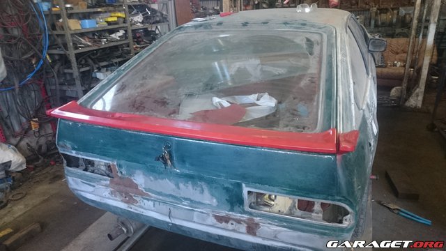

På med skärm och front
https://www1.garaget.org/gallery/images/115/114121/114121-7fa46848179dce39b3a65ee1ea6ed222.jpg
https://www1.garaget.org/gallery/images/115/114121/114121-01e72810508f133f3d27763750d0a77a.jpg
Spoilern hänger snett, jag vet. Bilen är inte klar än wink

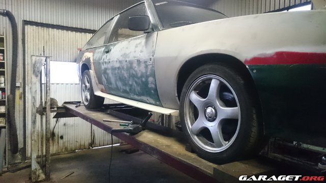

Sen hängde jag dit lite sidokjolar
https://www1.garaget.org/gallery/images/115/114121/114121-c0ff01bbc13994ccfbb1f8aa0812537c.jpg
https://www1.garaget.org/gallery/images/115/114121/114121-2314452a2fb6463c958b70edc166c54a.jpg

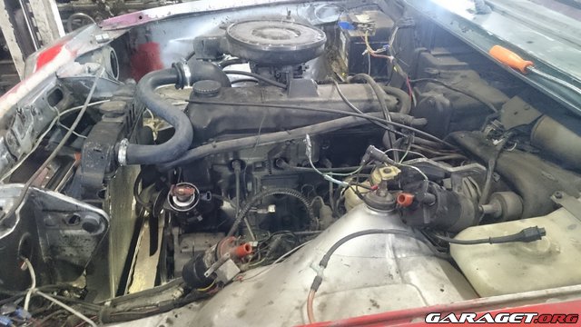

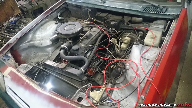

Rensade lite kabel i motorutrymmet och monterade brytarlöst tändsystem.
https://www1.garaget.org/gallery/images/115/114121/114121-a582f1b1e02447f3b86924f999aed8f5.jpg
https://www1.garaget.org/gallery/images/115/114121/114121-29d6b75842ff25b0589fa087d734dabd.jpg

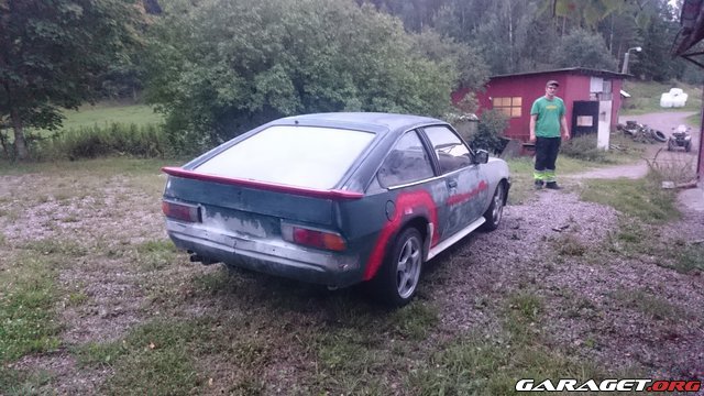

Och körde ut den,avslutar med lite helhetsbilder. Nu får den stå under presenning ett tag framöver smile
https://www1.garaget.org/gallery/images/115/114121/114121-c7c34fecc5d48c01045f5fffc2f3bd4a.jpg
https://www1.garaget.org/gallery/images/115/114121/114121-f9d8c264842eea1cf995b1e8a7bb9265.jpg
https://www1.garaget.org/gallery/images/115/114121/114121-fab86ceada6117e2a5db4a3e573e7fd8.jpg
