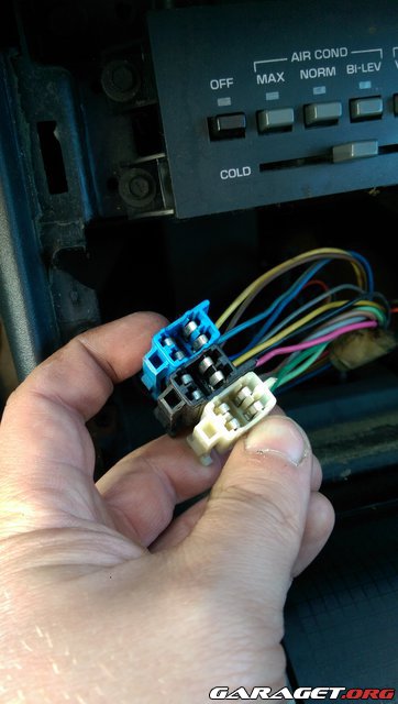

https://www1.garaget.org/gallery/images/82/81566/81566-5553d0a5919cccda7493282cf6e92591_large.jpg
Dåligt tålamod, så jag hittade två lösa adaptrar, en till ISO och en till bilens system. wink

https://www1.garaget.org/gallery/images/82/81566/81566-8bf26e9af5a35a5567750b5cfbe78500.jpg
Så såg originalkontakten ut.
