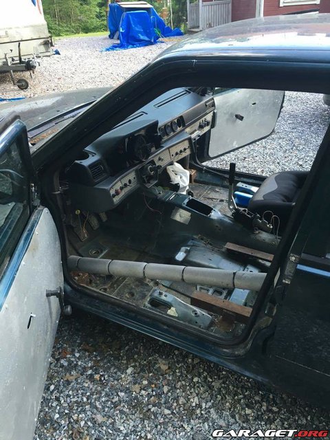

Så, här kommer lite info om bilen jag var och hämtade i Södertälje härom veckan!
Helbur
Helt rensad, urkapade dörrar och baklucka etc.
Fuelcell
Catchtank
Brandvägg till skuffen
AN8 Ptfe slang i bilen, tryck/retur
Hydraulisk handbroms
Svetsdiffad
https://www1.garaget.org/gallery/images/211/210089/210089-3875065e1265127803b3dd4c69d54278.jpg
https://www1.garaget.org/gallery/images/211/210089/210089-87b6b65eb49ff0255c603fbc41995181.jpg
https://www1.garaget.org/gallery/images/211/210089/210089-bfef04f744cc43afcf2fb747f0f6139f.jpg
https://www1.garaget.org/gallery/images/211/210089/210089-000d91a775013fb0c0ea317e733675cc.jpg
Det som ska göras är bland annat att skrapa bort alla asfaltsmattor, lacka invändingt, lacka buren, eventuellt komplettera buren med extra stag. Lite rost ska också fixas men inget allvarligt, frisk under iaf big_smile

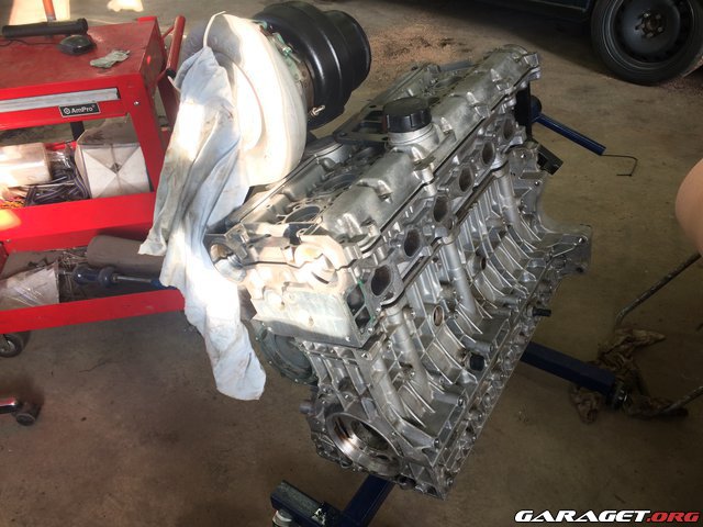

Sådär, då var blocket och toppen avtvättat! Kunde inte motstå att prova hänga ihop lite saker roll Köpte ett grenrör av en halvskum snubbe på facebook och det gör jag nog inte om.. Turbons placering blev ju åt helvete! Ska byta fläns på grenröret och sätta uttag för extern wastegate så får passa på att försöka göra om det så gott det går wink
https://www1.garaget.org/gallery/images/211/210089/210089-b7b2653cf3be5527263ff31598b10feb.jpg
https://www1.garaget.org/gallery/images/211/210089/210089-6a9e818272c478d9219791c9b907b143.jpg

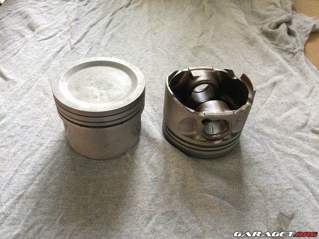

Rengjorde kolvarna jag tänkt köra med, t6 original i nyskick, bara de håller sen..

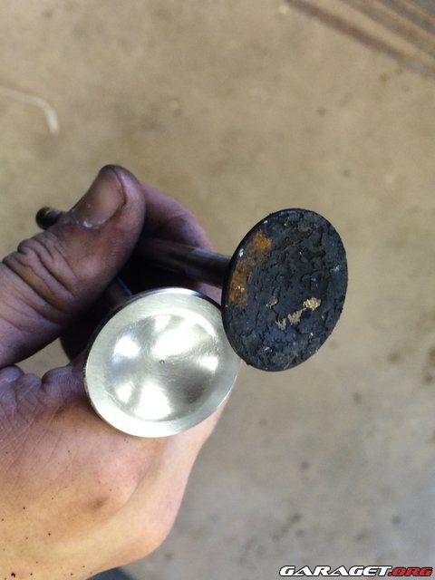

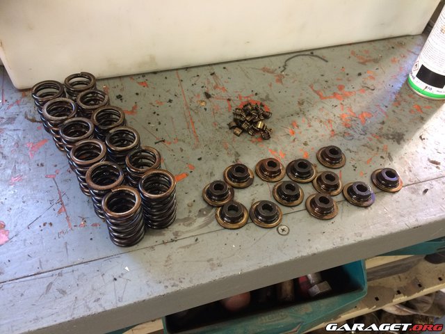

Börjat lite arbete med toppen nu. Ventiltätningar är det som saknas för att sätta ihop den.
https://www1.garaget.org/gallery/images/211/210089/210089-e0a108d57f3fe1370fbc708ba586ceea.jpg

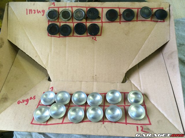

Rengör alla ventiler innan det mödosamma arbetet att slipa in alla 24st börjar roll
https://www1.garaget.org/gallery/images/211/210089/210089-ab549ef2b86e1074c1f4d657851f1c8a.jpg
https://www1.garaget.org/gallery/images/211/210089/210089-e2a1e572b520f86340e14aa5d9fcd466.jpg

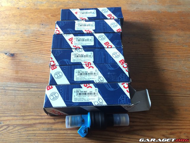

Sådär! Fick idag offert från lokala motorverkstaden på lager, kolvringar, packboxar etc. Blev ingen billig historia... Får se om jag beställer via nån firma på nätet istället hmm
Hursomhelst så har jag iaf köpt 6st spridare! Blev 1700cc Bosch spridare, ska nog duga rätt bra åt mig! Hoppas dom funkar bra och inte trasslar bara roll

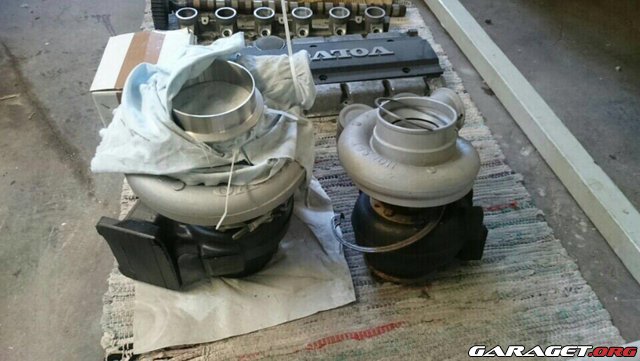

En liten rolig jämförelse mellan Hx-40 #16 till höger som jag har på 16v rödblockarn och Hx-55 #22 till vänster cool Jag som tyckte hx40 var stort roll
https://www1.garaget.org/gallery/images/211/210089/210089-d625b5233d81570f04aa516685a78682.jpg

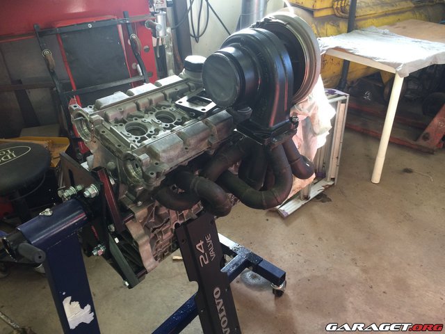

Nu har det hänt mycket! T6an är såld och går nu hos nån snubbe längre norrut i landet. Kände att jag hade tagit mig vatten över huvudet med studier och motorbygge så kändes bäst att den fick gå vidare! Istället blev det en gammal hederlig rödblockare! En 8-ventilare på 500hk närmare bestämt.
Topp: 531 portad å rikt planad, större avgasventiler 38mm, mira frästa säten, vx3 kam och Skärkants toppackning. 12,9 toppbultar.
Block: b230f med borrad olje retur på org placering. Org f-kolvar med nya ringar. H-stakar med arp bult. Nya vev å ram lager. Alla packningar å packboxar nya.
Hemmabyggt insug, 48mm fullradie trattar, org insugfläns avkapad och rör dit svetsade med svarvade kanter och slang spår,  siliconslang mellan spridardel och plenum. Volvo 850 gasspjäll,

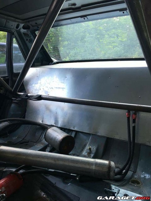

Börjat riva ur allt skit inne i bilen för att lacka och göra fint, ser ut som nån jävel har dött där nu.
https://www1.garaget.org/gallery/images/211/210089/210089-b9ce057f3704124bcd419d5232e69bd3.jpg
https://www1.garaget.org/gallery/images/211/210089/210089-8e46f94d055bdacd6e0409723f09e8e0.jpg
En till dörrsträva svetsades i sen målades hela buren med pensel.
https://www1.garaget.org/gallery/images/211/210089/210089-2bcec9d059f679e445572a428e78acdd.jpg

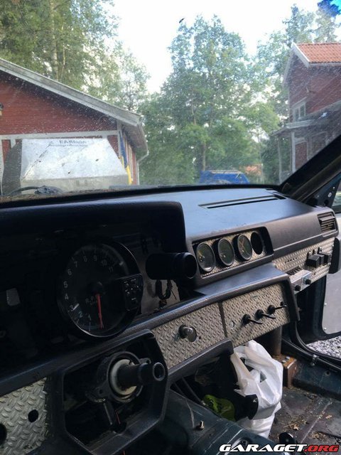

Börjat måla invändigt nu smile
https://www1.garaget.org/gallery/images/211/210089/210089-0213ab5415680fcb272a891b1fb9c8c3.jpg
Färdigt! satt i handbroms, instrumentbräda och stol igen! Blir riktigt nöjd!
