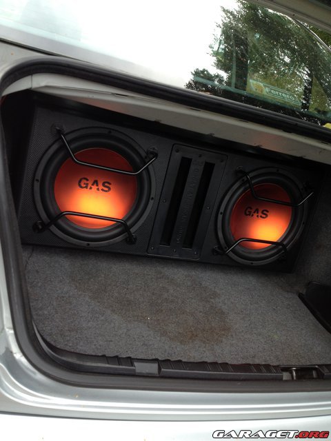

Ljudet är lite uppgraderat med 2st 12"basar från GAS tillsammans med ett Hertz steg
https://www1.garaget.org/gallery/images/220/219846/219846-ead2249b364ac2857116382edd10261f.jpg
Lyckades inte koppla in lågnivå kabel i orginal stereon så fick till att bli hög till lågnivå omvandlare

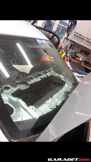

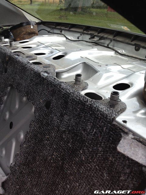

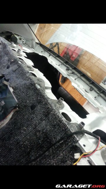

Jag har även börjat ta bort hatthyllan för att sedan såga ut/ porta ett hål igenom till bagaget för att få in bättre basljud i cupen.

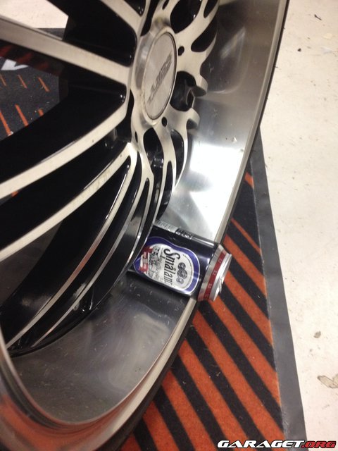

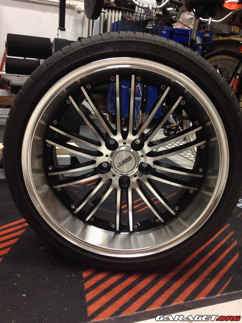

Nu köpt nya fälgar, ABS 19x9  samt 19x8 fram
https://www1.garaget.org/gallery/images/220/219846/219846-8b9368f824cba436b5ccd77779b2d4c8.jpg
är ca 10 cm djupa bak och 5 fram
https://www1.garaget.org/gallery/images/220/219846/219846-386f963572bdef93b7d7f36c5e79858f.jpg
får dock se om dom går på ifram då däcken var hela 40 höga, bak ska nog gå bra då dom är 30.

en annan sak du kanske kan kolla på som kan vara en bättre lösning på din basportning är att se om du kan plocka bort  ''skisack'' plattan som ses på ena bilden, brukar räcka med en slägga för att få ut den! då kan du köra med armstödet i baksätet nerfällt & har möjligheten att återmontera till orginal om du i framtiden skulle känna för det.
21 Inlägg
27 juli 2016
Tack för tipsen! En sån tvätt får det bli att köpa, var finns det att köpa? Mattan ska atagligen så småningom bytas ut, ganska ful och trasig...
Hade tänkt att porta igenom som du sa och bara fälla armstödet... Problemet är att jag inte har något mitt armstöd i mit baksäte, har varit och kollat på andra baksäten med armstöd till e46 sedan -men passar inte? Så fick bli att såga ur hatthyllan

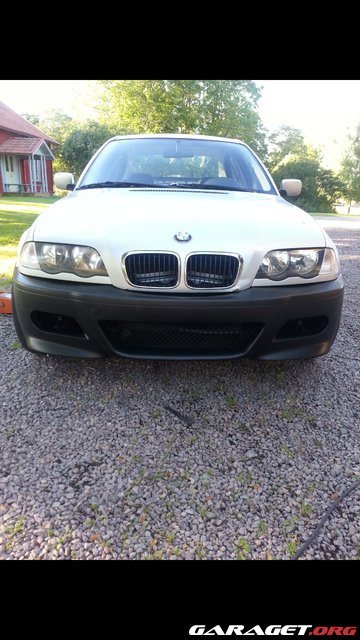

Har nu fått hem M3 fronten.
Var lite orolig för att den inte skulle passa då jag köpte en eftermarknads front till en riktig m3a istället för till sedan modellen, detta för att jag hittade denna billigare och utan lister och avtagbara "vingar" eller vad man kallar dom under dimljushålen...
värkar dock passa ganska bra. (plåtsagen är inte monterad bakom fronten så hänger lite under njurarna och lyktorna)

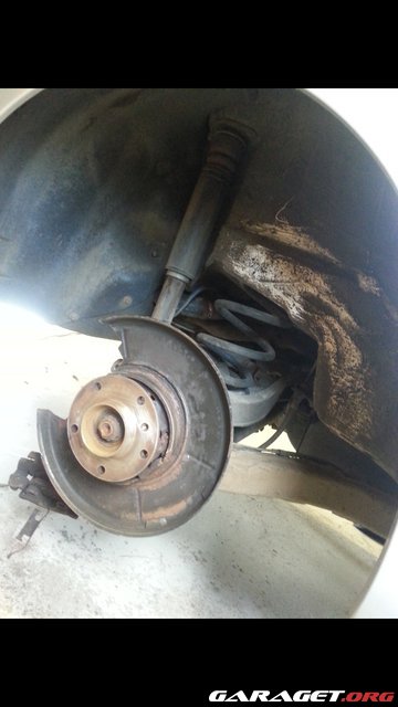

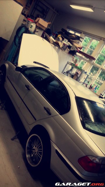

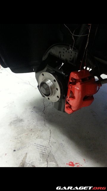

Har i veckan fått in och ställt upp härket i garaget, börjat plocka isär och fräscha upp lite bromsar och övrigt i hjulhus...
inte största garaget men det duger...
https://www1.garaget.org/gallery/images/220/219846/219846-db82cf835f2bf64b53b48e4d42fc300d.jpg

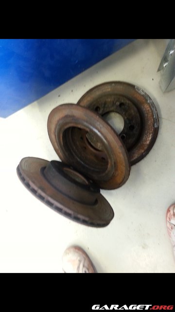

Va kanske inte så konstigt att det krävdes en bil och 4pers för att rubba bilen efter att den stått i en vecka... (va slitnare än dem ser ut...)
https://www1.garaget.org/gallery/images/220/219846/219846-9b6e31bf12446503f0541cf3a54b2b70.jpg
https://www1.garaget.org/gallery/images/220/219846/219846-eba70cfe7f08b811da4048c1ec265bbd.jpg

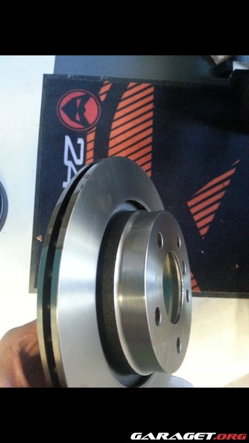

målade OK, nya skivor och uppfräschade hjulhus

Har idag sågat ur hatthyllan för att bättre få in basljudet i cupen.

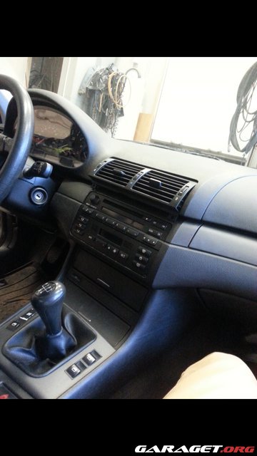

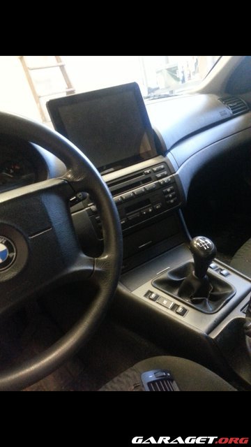

Har även börjat pilla lite med att sätta i in en ipad istället för mitt ac:n eller vad man ska kalla det...
före
https://www1.garaget.org/gallery/images/220/219846/219846-72859a8bad0c6c557cdbffe7f2c07fed.jpg
inte klart men lite hur det är tänkt att det ska bli...   (... måste verkligen skaffa ny ratt...)
https://www1.garaget.org/gallery/images/220/219846/219846-10ccc3501770831b78a2def028fc7b00.jpg
