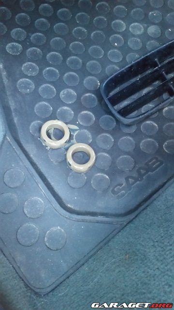

Jag smällde nyss i en betongrefug och hittade dessa två ringar indränkta i samma vattniga "lera" i ljusbrun/grön nyans som ni ser på bilden. Vad är ringarna och sörjan för något? Tacksam för svar!

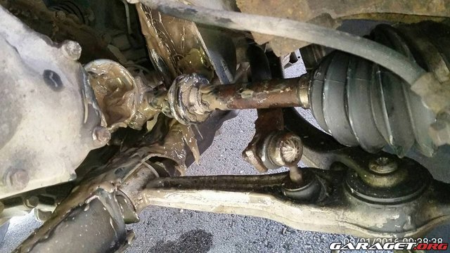

Det var ett bra förslag cc72...och det var precis det som jag gjorde. Här ser ni bilder på höger drivaxel samt den skadade vänstra

Jag körde nämligen upp på betongfundamentet och tydligen så kom betongen rakt på drivaxeln. Nu är frågan: Som ni ser på denna nedanstående bild så är en av de hörnen i "plutonium-märket, 3 hörn som drivaxeln går in i motorn" skadat. Men detta borde väl tillhöra drivaxelpaketet när man köper det från affären nytt?
https://www1.garaget.org/gallery/images/115/114702/114702-efea872ff43021e80eef1e8db2d18e7f.jpg
Men sen återstår också, jag kan ju inte ta bilen till verkstad då hjulet inte kan rulla!!!! man ser att det är fast precis i kanten av där den normalt ska sitta, en flyttning där hjulet rullar borde skada det utrymmet som den är i.
Bärgare kostar 1800 kr hmm Kan jag byta allt på plats? Den står lite galet på en parkering, men den kan stå där säkert någon dag till
Tack ännu en gång cc72

I princip räcker det att du lossar centrummuttern och spindeln så kommer du åt att dra ut allting om jag minns rätt.
Drivknutarna är splinsade in i växellådan på dom lådorna och hålls med en expanderande ring, så när du drar ut inre drivknuten så kommer växellådsolja att sippra ut genom hålet.
Inget problem att fixa på en parkering, men du bör ha alla delar för att fixa det på samma gång.

som många av er har skrivit så vill jag bogsera, men drivknuten har fastnat i ett läge vid sidan om så att den inte kan rotera hjulet, därför så anser jag att så fort man rullar det trasiga hjulet så blir skadorna värre. Men man kanske kan lossa drivaxeln från den sida som mynnar ut från däcken och sedan bogsera den då delen inte kommer vara fast längre?...
Så hur drar man ut den yttre drivknuten från däcket? smile Det MÅSTE jag kunna göra på plats för att en eventuell bogsering ska kunna ske. Jag har ju den där lilla lyften i bilen till att byta däck på så jag kan komma upp i en höjd där däcket snurrar....Någon som vet vilken ordning det kan ske i?

jag vill bara dra ut den yttre, inte den inre drivknuten..På bilderna så har drivknuten ju hoppat ut ur fästen

Som sagts så är det ingen önskesits att mecka på en parkering men som jag ser det enligt dina bilder så måste hjulet bort och yttre drivknuten. Sen skulle jag sätta tillbaka drivaxeln i den trasiga drivknuten (för att slippa ha drivaxeln hänga och slänga) när du får bogsering till närmsta verkstad, Att göra hela reparationen på en allmän parkering skulle jag aldrig göra då det krävs domkraft, pallbockar och en mängd verktyg (kanske även stort skruvstäd) för att få ihop allt.

Den där sörjan är det fett eller växellådsolja eller vad är det?
