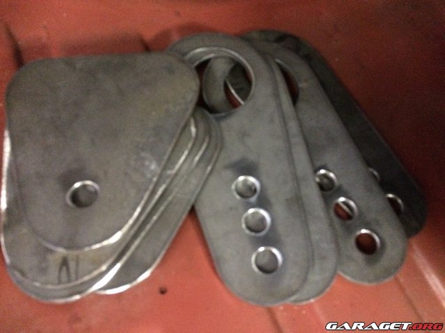

Nya fästena. Hoppas att rören kommer innan helgen så ska jag nog få på allt denna veckan.

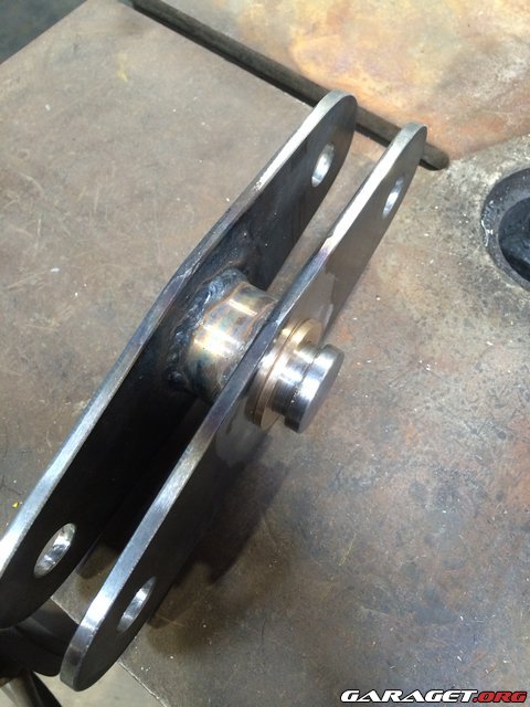

https://www1.garaget.org/gallery/images/77/76183/76183-66d3a0f9ce5c60cd1d5692909e377f82.jpg
Har gjort lite iaf. Del till wattlänken.
Tänkte först ha lager istället för bussning men jag testar detta först.
Ska sätta en smörjnippel med så får jag smörja lite ibland.

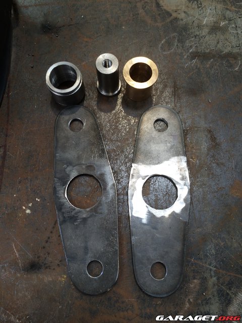

https://www1.garaget.org/gallery/images/77/76183/76183-5d7c873c7d372540ec26010e8282084f.jpg
94 Inlägg
9 augusti 2016
Mixtrar lite med rollcenter. Kan inte riktigt bestämma mig för var det ska bli.
Wattlänken kommer bli fast så efterjusteringar blir svårt tyvärr.
Nån som har gjort liknande som har idéer?

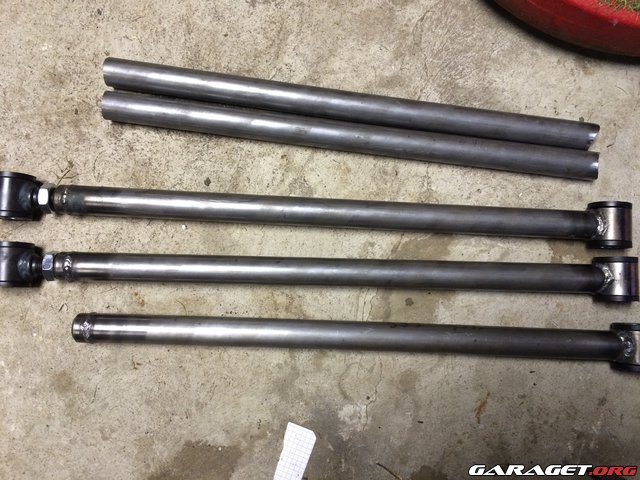

https://www1.garaget.org/gallery/images/77/76183/76183-693a81b9abc9755599d0b44ab0aca7f0.jpg
Såpass. Rören har kommit så i helgen kan det bli bakvagn.

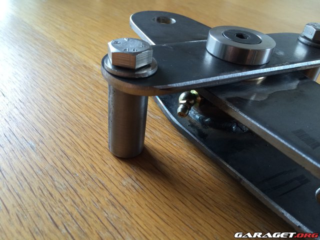

https://www1.garaget.org/gallery/images/77/76183/76183-e01f425c339862a8a32740e2441f2164.jpg
https://www1.garaget.org/gallery/images/77/76183/76183-92d5ca6a5da74b8ea170ae380095b307.jpg
Wattlinken svetsad på plats och stagen börjar bli färdiga.
Ska ska häfta ihop övre fästet till staget så jag kan se hur mycket axeln vinklar sig vid fjädring innan jag tillv nåt ordentligt fäste.

Kanonjobb me wattlinken!!! (smörjnippel o rubbet!)
Va har du för godstjocklek i nya diffkåpan?
Vi får se hur bra den är när den testas;) smörjnippel lär behövas. Bilen ska inte bli någon sommar bil. Vill kunna använda den året runt. kommer förmodligen göra en till senare med lager istället.
3mm till kåpan och 12mm till "ramen".
