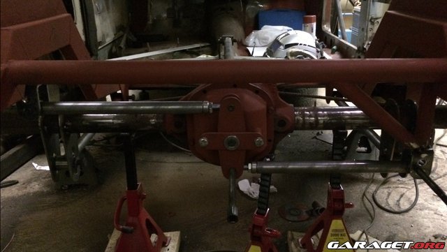

Och man kommer på massa ändringar och liknande hela tiden under byggets gång.
Har svetsat stagen och fästena igår. Har lite till på axeln att svetsa sen blir det på med hjul och rulla ut bilen så jag kan ta in sambons bil på polering...

Bilen har varit ute o vänt;)
Här kan ni se vad jag menar med knäckebröd...

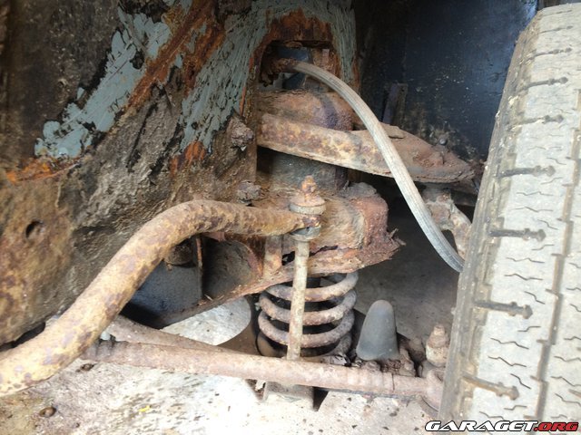

Har tillverkat båda ramsidorna fram. Ramen blir 100mm bredare än original.
Måste mäta mig fram till var fronten är sne...
Skiljer 10mm på höjden på originalramen. Den är iof rostlagad överallt.
Både i ramen och innerskärmar/balk.
Kontrollerat med vattenpass överallt det går innan jag började kapa. Fram till torpeden är den helt i våg.
Får bli vad det blir. Ramen måste vara rak så jag får ändra resten efter att ramen är klar:(
Tillverkade även en lodmanick.. Vet inte vad dom kallas. Ska kryssmäta karossen och ramen ikväll innan jag kapar mer.

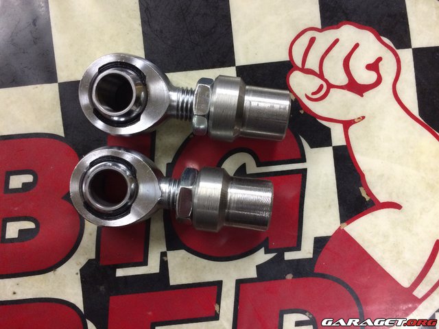

Framvagnen börjar komma på plats. Hämtade coils igår.
Har svetsat fästena för wishbones
Och fästena till coilsen.
Himla massa mätande med grader och camber,caster,toe etc
Men det kommer bli justerbart längre fram i tiden.
Nu ska "bara" innerskärmarna och gamla ramen kapas bort så jag kan tillverka nytt.
