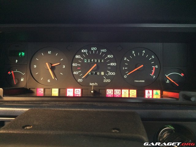

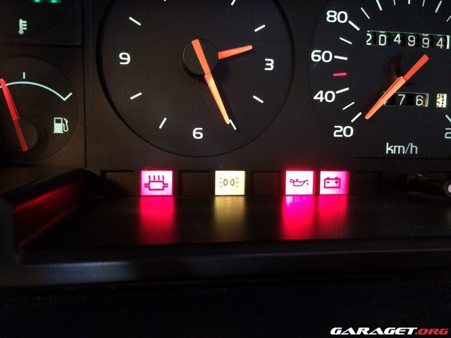

är det någon som vet vilka lampor som ska lysa när tändningen är på?
http://www1.garaget.org/gallery/images/219/218206/218206-ce73ffeb5d98b1d0068e7441b0b1e6b4.jpg
Jag tror det är dom smile
Du är liv
Ok, låter bra wink

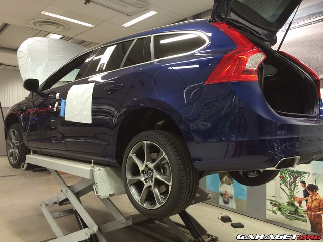

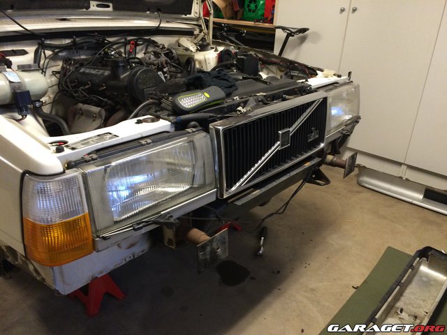

då kör vi igen, lite bilder från hösten 2015/vintern 2016.

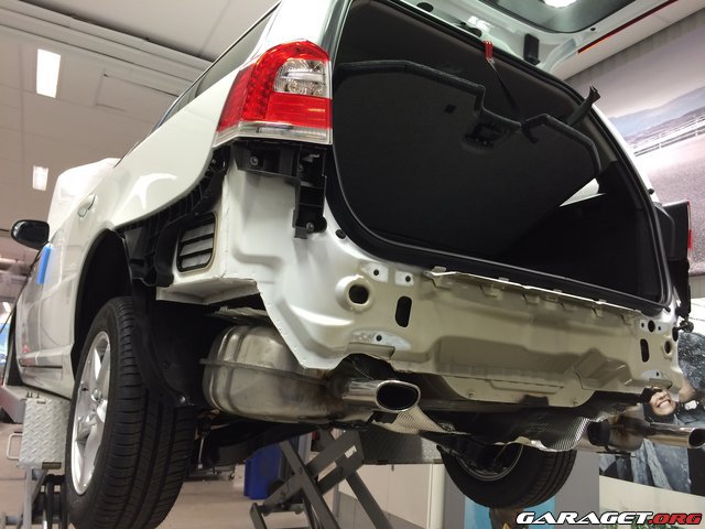

Då var det dags för Prao på Finnvedensbil i Värnamo. Ny V60 Ocean race som ska få lite mjukvara och en dragkrok tongue
https://www1.garaget.org/gallery/images/219/218206/218206-ba5c4f21b40c9f116640a6f5df055655.jpg
Ny XC90 D5 också

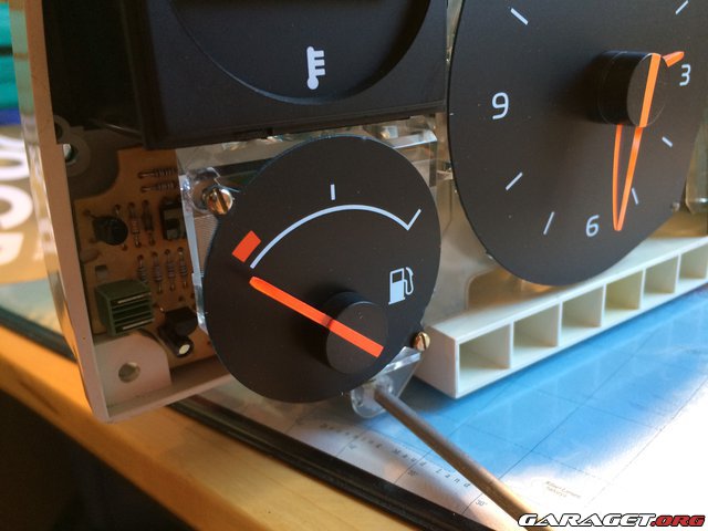

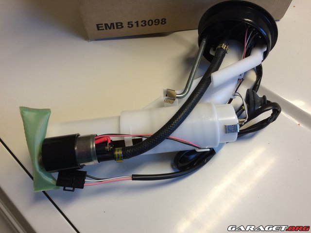

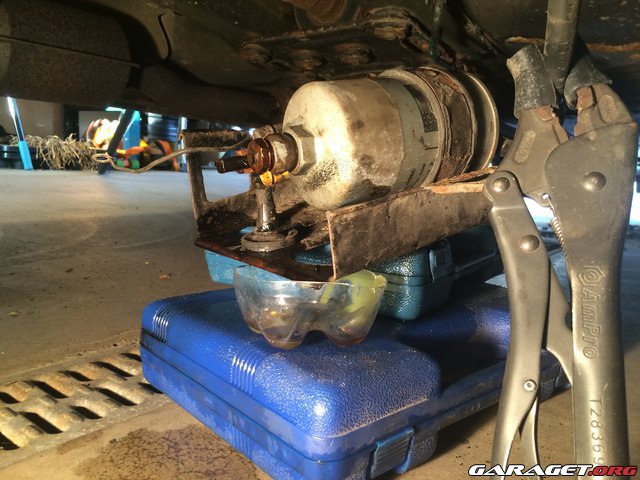

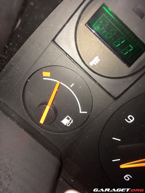

Ny tankarmatur, äntligen kommer bränslemätaren fungera smile
https://www1.garaget.org/gallery/images/219/218206/218206-3a6572bd2a15b517e82e7b35b683dc76.jpg

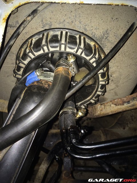

innan jag började med tandarmaturen så bytte jag bränsle filter. fick fixa en ny slang emellan pumpen och filter, då den gamla var gjord av någon slags plast skit som bara läkte.
https://www1.garaget.org/gallery/images/219/218206/218206-2d6f056aa9889250d130da04eda48ae4.jpg
klart!
https://www1.garaget.org/gallery/images/219/218206/218206-5d5b77703748034a57a834b891ab5d10.jpg
då var även tankarmatuern bytt. behöves både för mätaren och för att den gamla pumpen lagt av. gött big_smile ibland önskar man dock att det var en herrgårdsvagn, det är trångt och bökit som fasen att ta ur och montera armaturen.
https://www1.garaget.org/gallery/images/219/218206/218206-daf94c1cb648b6ffc1174d3513364c15.jpg

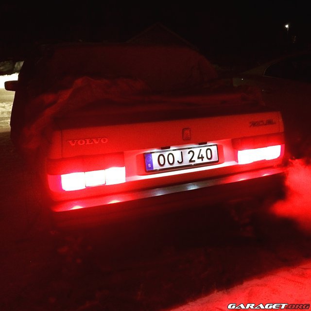

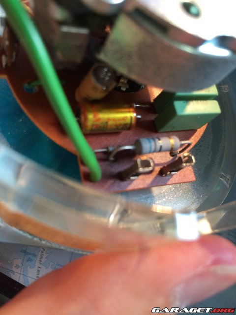

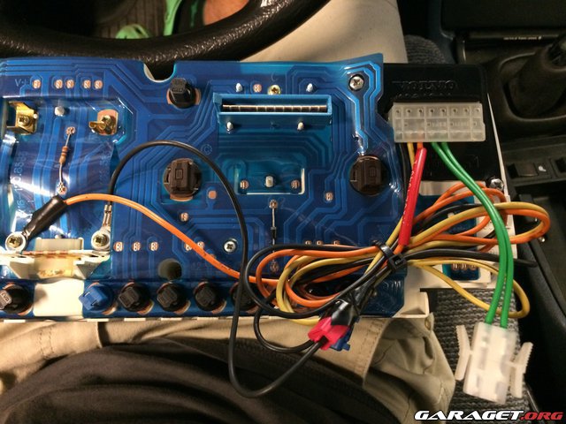

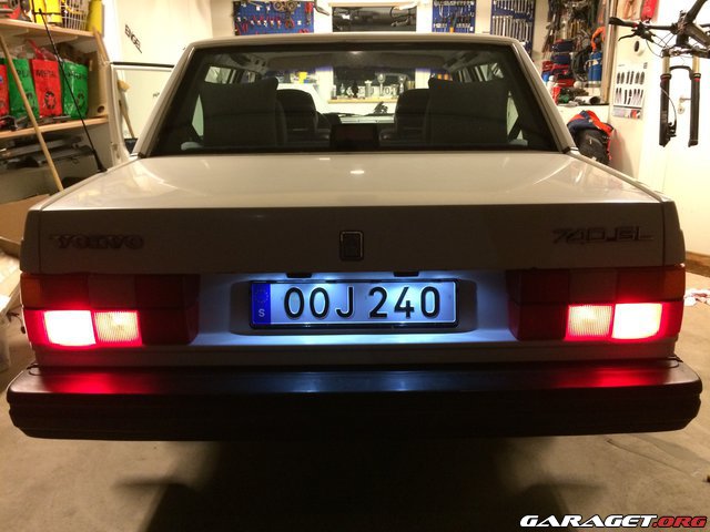

tycker att det blev väldigt stiligt med LED lamporna cool
https://www1.garaget.org/gallery/images/219/218206/218206-3355528bcbd8a3537e7a6dade9f6f154.jpg

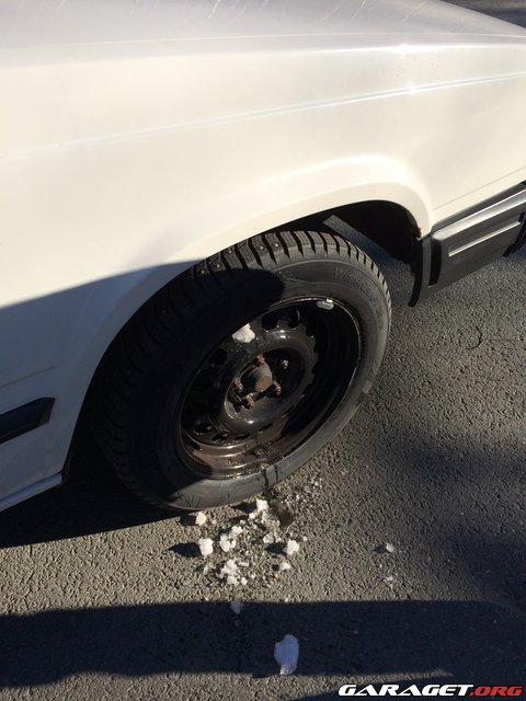

en liten prov tur smile
https://www1.garaget.org/gallery/images/219/218206/218206-8eb2068181bb93d3a913f783890f021c.jpg

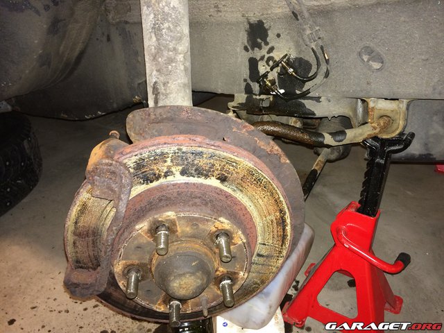

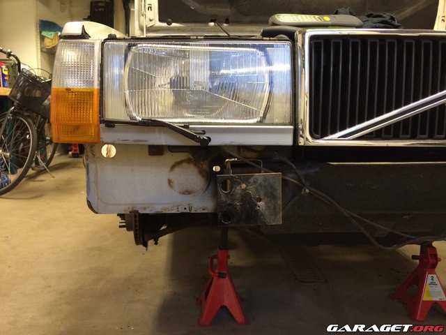

tur att det finns snö lol bromsen låg på höger fram
https://www1.garaget.org/gallery/images/219/218206/218206-ae1b8e15a210dea2fe11273704295b64.jpg

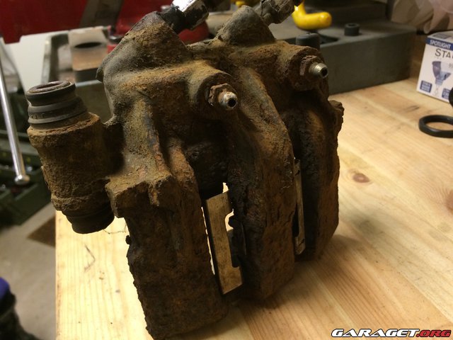

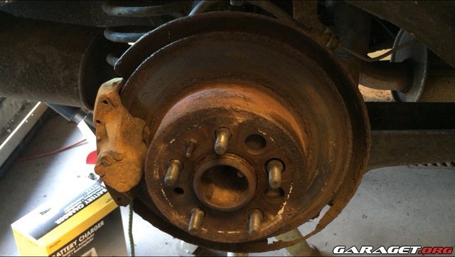

så det blir nästa projekt, renovera bromsar.
https://www1.garaget.org/gallery/images/219/218206/218206-adeba49f54dbcb3eb036c70d5068584b.jpg
usch vad dom såg ut
https://www1.garaget.org/gallery/images/219/218206/218206-3fe63745cbf794787c0987c35667a397.jpg
https://www1.garaget.org/gallery/images/219/218206/218206-a49f9d3f706bab4b63cf41f5dc4462b5.jpg
https://www1.garaget.org/gallery/images/219/218206/218206-96caffdd4ef6204e567216c6a7765941.jpg

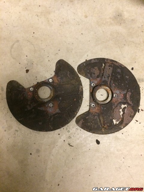

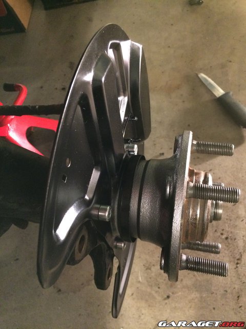

av med de gamla bromssköldarna
https://www1.garaget.org/gallery/images/219/218206/218206-25dce84def619fe3006779df68a89e3c.jpg

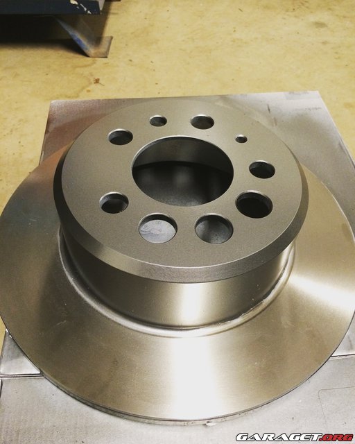

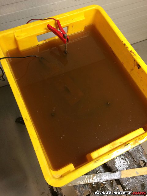

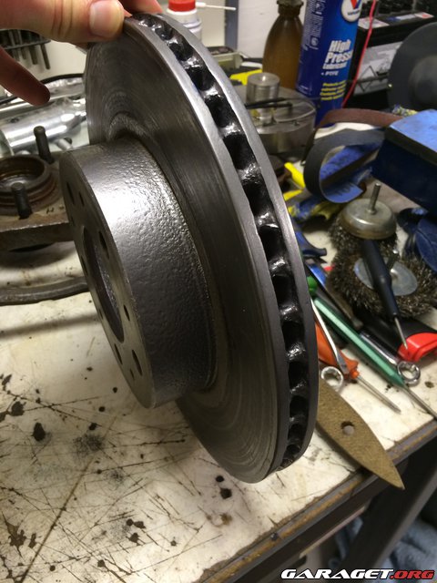

körde bromsskivorna i elektrolys för att det var gott mått kvar men de var rostiga. resultatet
https://www1.garaget.org/gallery/images/219/218206/218206-12bd154a4690620117b487d823f432d5.jpg
https://www1.garaget.org/gallery/images/219/218206/218206-2b5d23cc48c490376f63e0f1176cc767.jpg

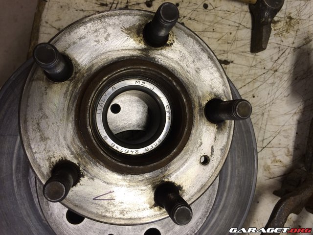

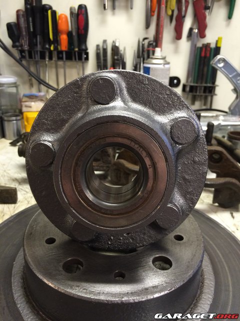

riktig kvalitet SKF hjullager big_smile
https://www1.garaget.org/gallery/images/219/218206/218206-7ee4c3cf317600d6d2040e690b46cb7f.jpg
lite skillnad
https://www1.garaget.org/gallery/images/219/218206/218206-f8d1cc426f653e7a5891d94af214419d.jpg

elektrolys på bromsoken wink
https://www1.garaget.org/gallery/images/219/218206/218206-ecf95106e9b6d9e1a503cfed0a187b16.jpg

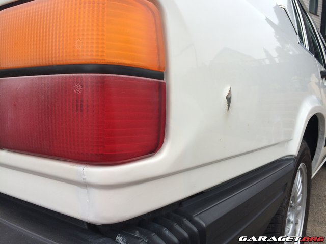

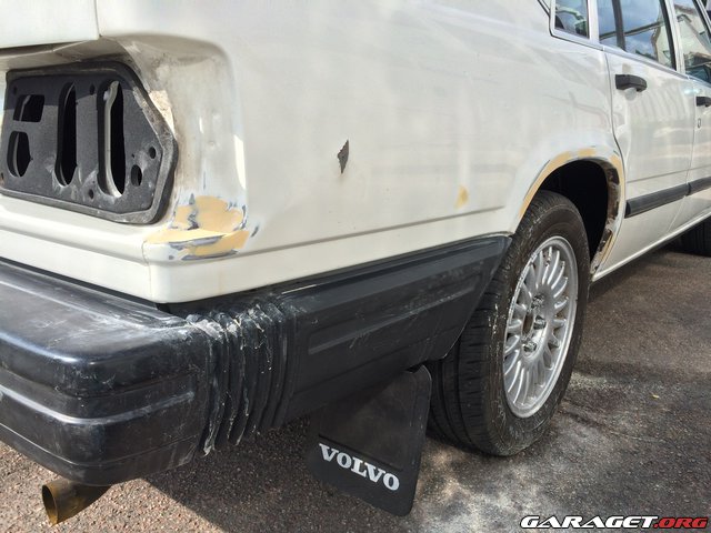

lite ytrost här, ser ut som bilen blivit påkörd här någon gång sad
https://www1.garaget.org/gallery/images/219/218206/218206-f9c0f4e438ee51260d3adea246b6f45a.jpg

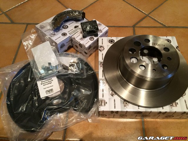

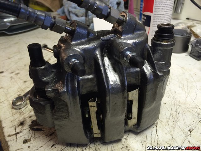

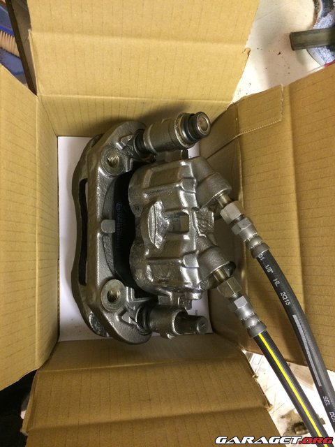

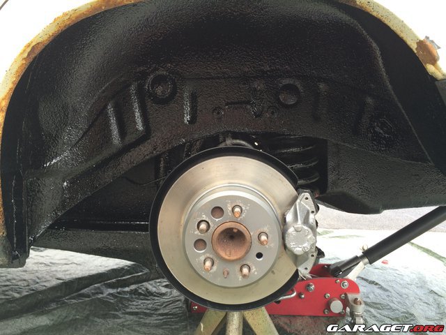

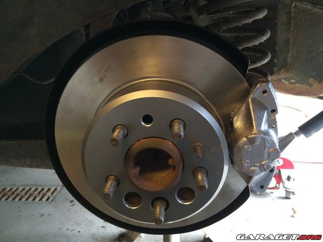

tillbaka till bromsarna. ett stycke ny renoverat bromsok big_smile
https://www1.garaget.org/gallery/images/219/218206/218206-63379109ea475d95de93cefee2456332.jpg
blev väldigt fint!
https://www1.garaget.org/gallery/images/219/218206/218206-6bb23878485d83d4c9ead3fadac40a0c.jpg

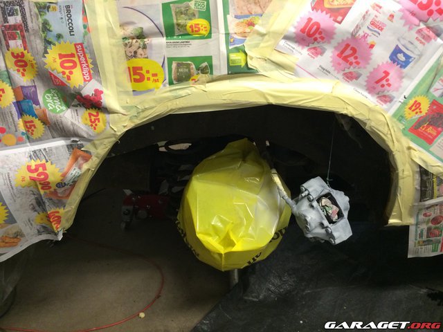

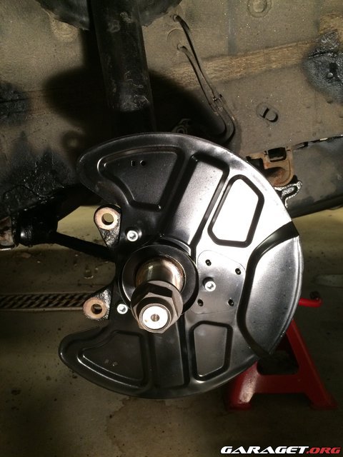

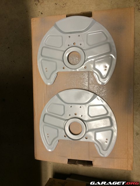

grundade bromssköldar, fattar inte varför biltema inte pulverlackat dessa som sköldarna till bakaxeln?
https://www1.garaget.org/gallery/images/219/218206/218206-1eb6ababa54d37dbc3fcc3df2a33750e.jpg
färdig lackat och monterat
https://www1.garaget.org/gallery/images/219/218206/218206-2abefcb366b89648ee28c05348e5120b.jpg
https://www1.garaget.org/gallery/images/219/218206/218206-094242685df48d1b7386db46ca1930d6.jpg
klart tongue

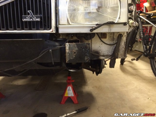

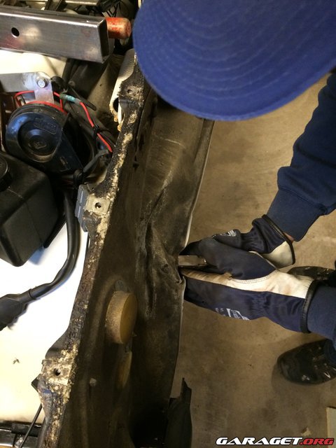

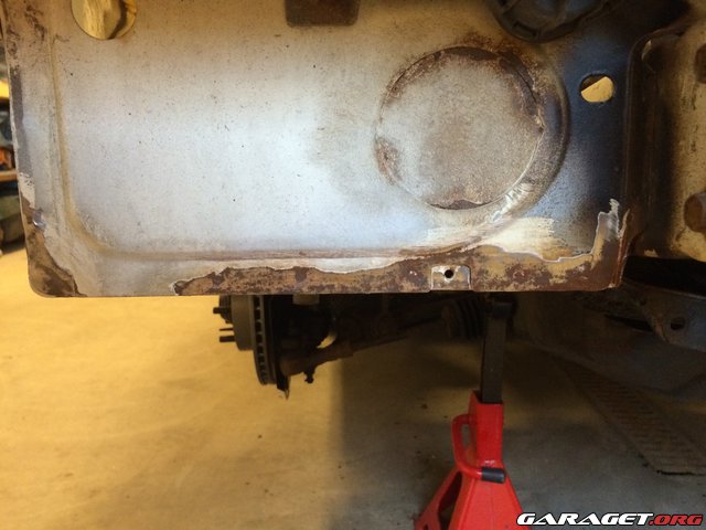

försöka dra ut plåten så mycket det går
https://www1.garaget.org/gallery/images/219/218206/218206-4f0c0c5194864fa620a58ccca2a8d2c4.jpg
blev bättre iallafall, bara att rost skydda sen.
https://www1.garaget.org/gallery/images/219/218206/218206-ddbdebe9f18faa515290444296f571e6.jpg

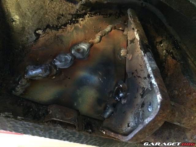

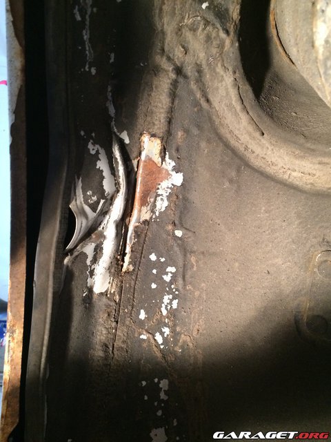

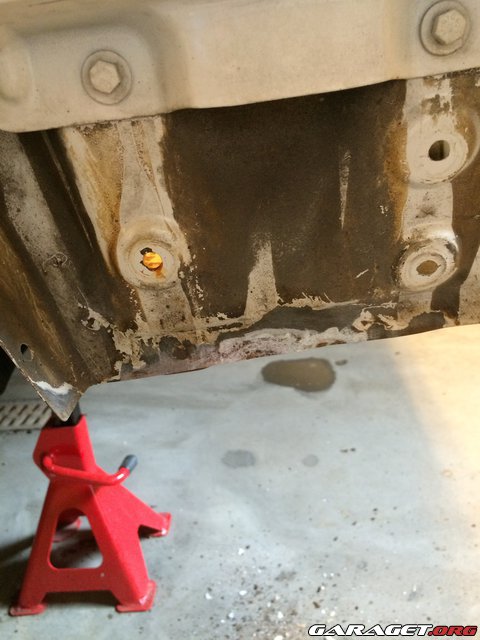

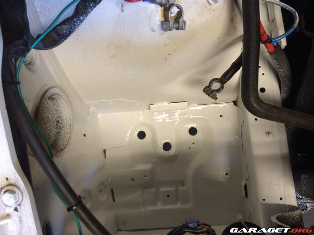

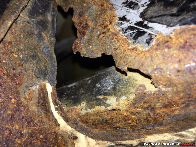

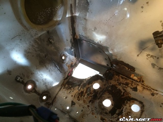

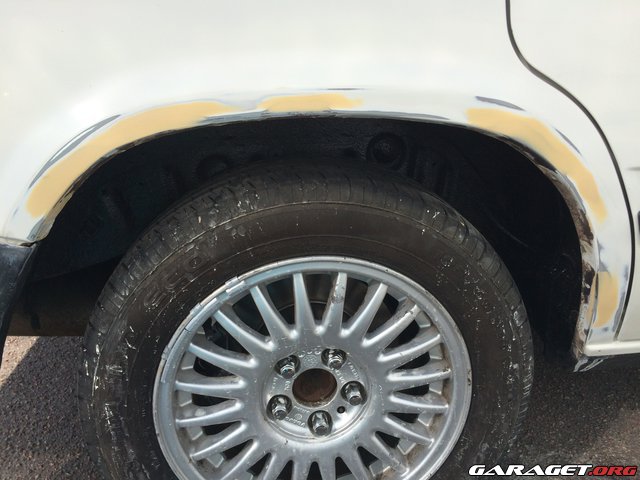

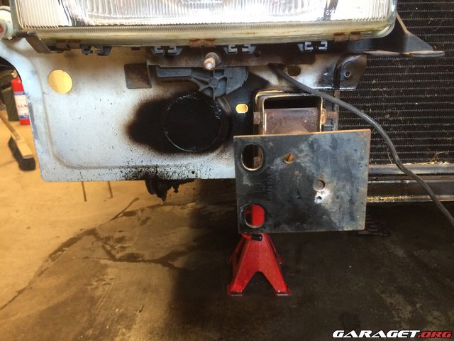

dags för lite rost lagning smile
https://www1.garaget.org/gallery/images/219/218206/218206-40d2f6049b5523e43efec96c7121aee9.jpg
https://www1.garaget.org/gallery/images/219/218206/218206-b51fd23e48926d7d230308d96385600b.jpg
https://www1.garaget.org/gallery/images/219/218206/218206-3397a2c7781b74c3e4d9d6aa50f48ccf.jpg
https://www1.garaget.org/gallery/images/219/218206/218206-fe2728121bcfbb8bd3de4df62a3dfdab.jpg
slipat lite yt rost
https://www1.garaget.org/gallery/images/219/218206/218206-c3570ba75e43188d403ac1fc0df9b184.jpg
https://www1.garaget.org/gallery/images/219/218206/218206-3bd4d903ef1ccf9e648165527ca7db07.jpg
https://www1.garaget.org/gallery/images/219/218206/218206-e90f94bd39b68c88739bf4113bb27b20.jpg
inpassning
https://www1.garaget.org/gallery/images/219/218206/218206-305017e731f2b8a7d9583ba2fa1e1841.jpg
klart smile
https://www1.garaget.org/gallery/images/219/218206/218206-d3a54f6f019905e371c58090453a6803.jpg
https://www1.garaget.org/gallery/images/219/218206/218206-a38557959fa5069a9b4a340495e4cf21.jpg
https://www1.garaget.org/gallery/images/219/218206/218206-383339439e97d4fd7de3dd5f828b251a.jpg

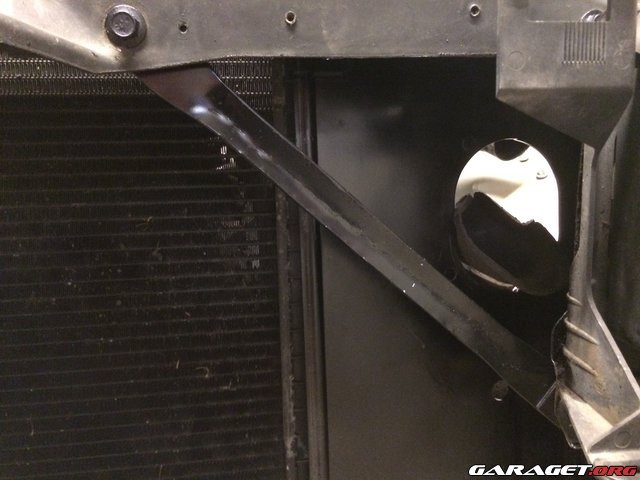

fick även fixa ett nytt sådant här stag då det gamla rök av när jag skulle ta bort det.
https://www1.garaget.org/gallery/images/219/218206/218206-224abb049993998a8405c43f8a75da3c.jpg

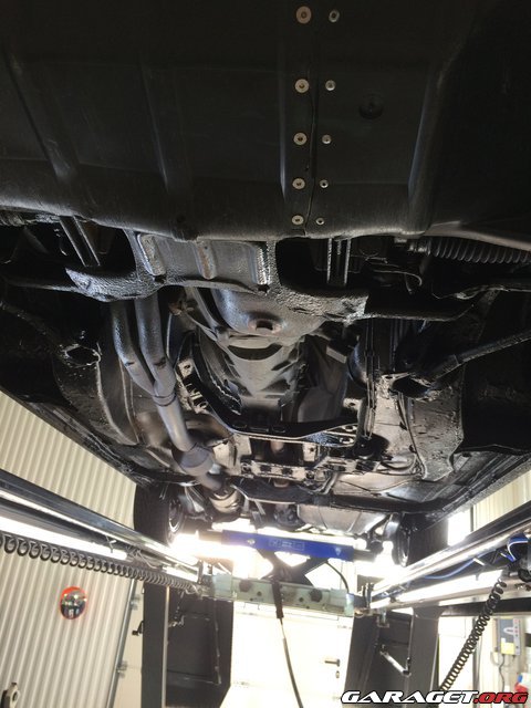

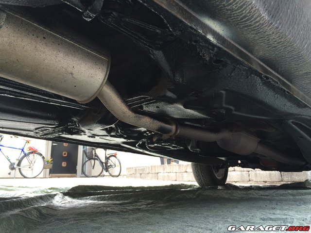

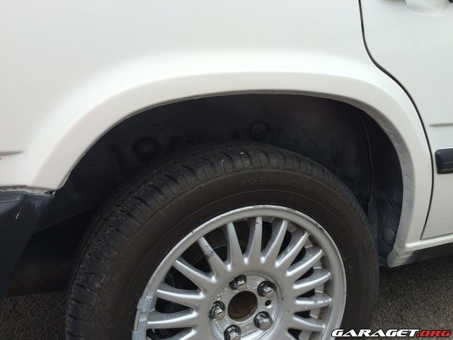

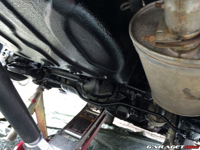

ny underreds massa på oxå tongue
https://www1.garaget.org/gallery/images/219/218206/218206-7295240dbfccf6e247cd88c611ba4757.jpg
samma på andra sidan
https://www1.garaget.org/gallery/images/219/218206/218206-606a3c5dc050fbe9eabf4409183248ec.jpg

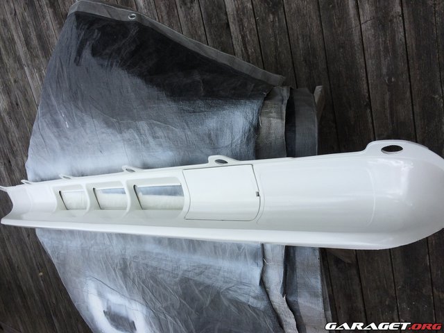

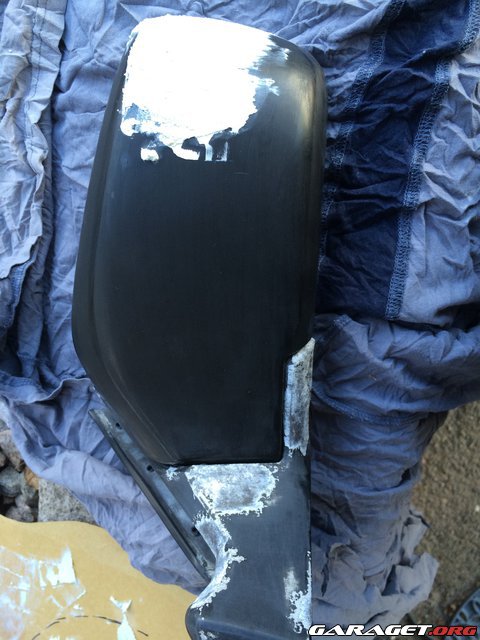

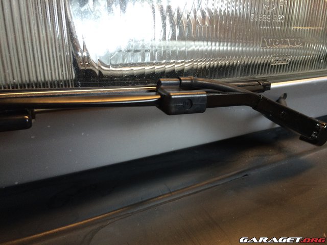

har även lackat plast insatserna under lyktorna plus torkararmana
https://www1.garaget.org/gallery/images/219/218206/218206-9aa4eca861bdedef53a56b13b62cbca1.jpg
https://www1.garaget.org/gallery/images/219/218206/218206-b1734956dcdd4e7f2f47956e315509b9.jpg
https://www1.garaget.org/gallery/images/219/218206/218206-2fa8919d2afd25623563328777592f05.jpg

Haha vad gick en ny armatur på? big_smile
Ha koll på slangen du ersätte den där plast skiten med mellan filter o pump. Jag gjorde samma sak o slangen sprack hela tiden typ var tredje månad. ( ytliga sprickor)
2700kr efter 10%. den ska jag hålla koll på wink
Med vänlig hälsning Oskar
6 740 Inlägg
10 augusti 2016
Nedstedt740 skrev:
Hehe okej smile
Ja gör det, jag provade massa olika bensin-tåliga slangar o dem fick torrsprickor allihop efter ett tag. Så ja o pappa gjorde en egen lösning o satte dit hydraul-rör istället big_smile

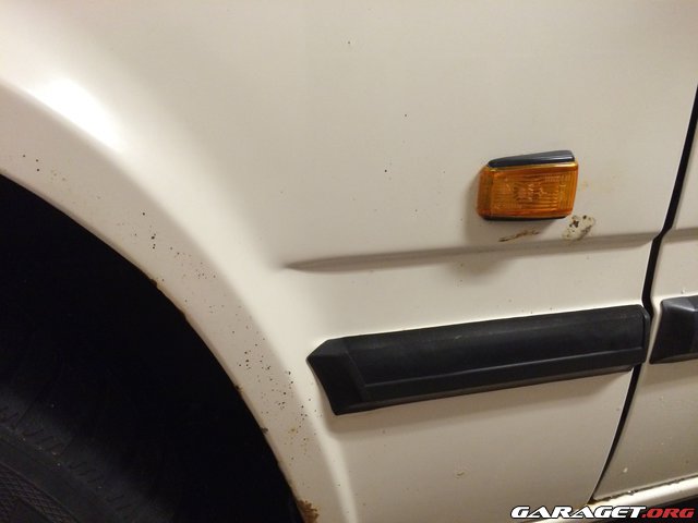

Väldigt intressant att läsa..smile Vad heter medlet du tog bort asfalts fläckarna med ? 👍
366 Inlägg
12 augusti 2016
Kul att du gillar det! Jag använde sonax tjärlösare. Mycket smidig produkt wink

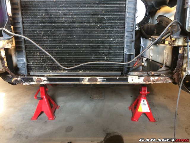

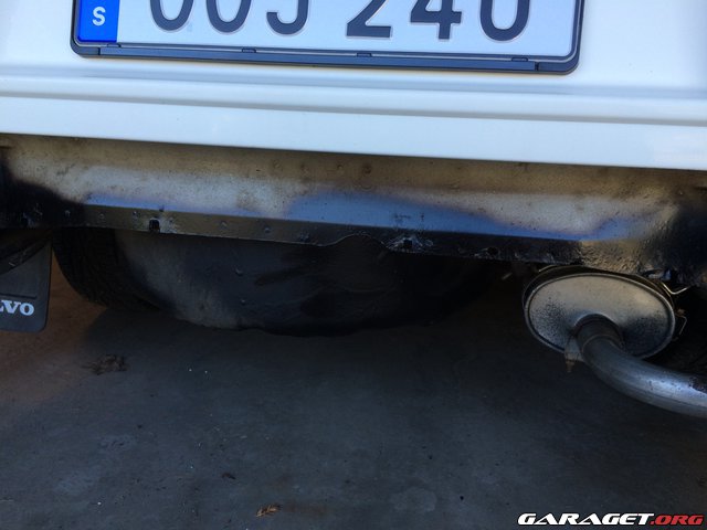

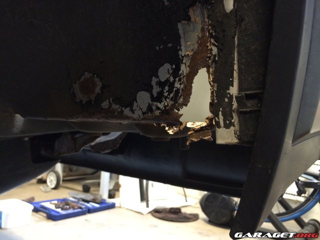

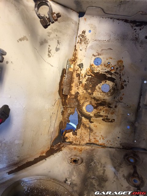

april- juni 2016

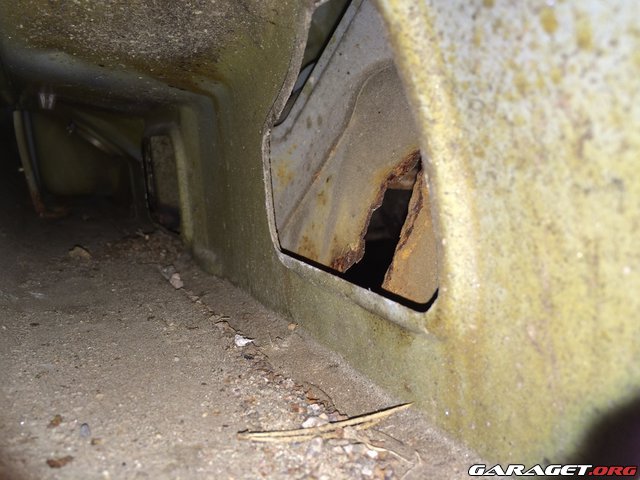

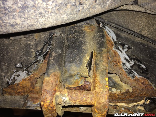

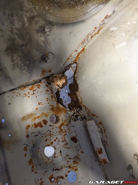

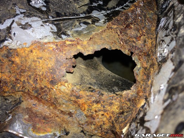

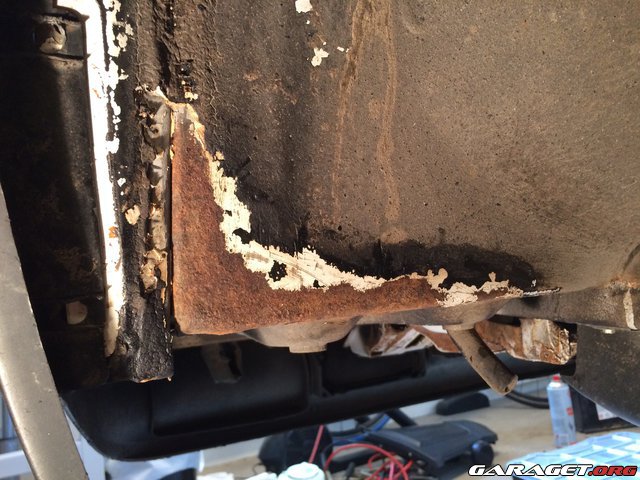

hittade lite mer rost sad
https://www1.garaget.org/gallery/images/219/218206/218206-0d4fb7f0482105b14ccc25c4dd6b159c.jpg
https://www1.garaget.org/gallery/images/219/218206/218206-39b862514ddbbbfee2941d8e8a918cb5.jpg
https://www1.garaget.org/gallery/images/219/218206/218206-525bb095dae5ab4a893c19e5509e0f11.jpg
https://www1.garaget.org/gallery/images/219/218206/218206-cded02e7295c18158bc043d837d9f3d5.jpg

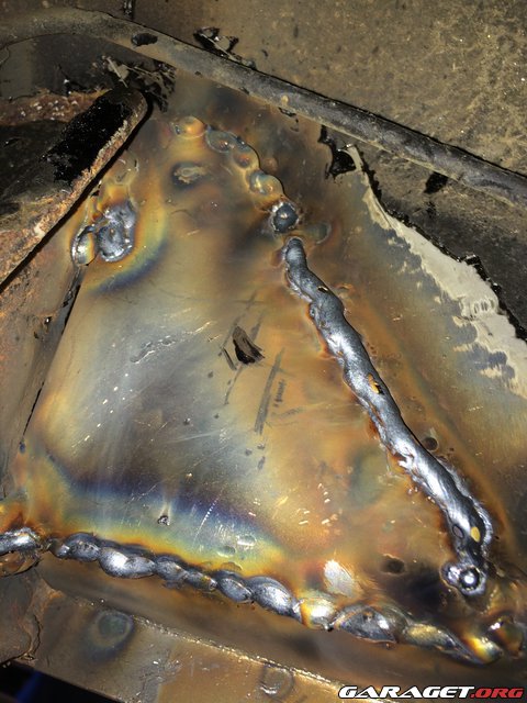

ny plåt
https://www1.garaget.org/gallery/images/219/218206/218206-165b711f5a7d06f62ad4a9e34e0b9845.jpg
https://www1.garaget.org/gallery/images/219/218206/218206-e4d80ed21ed5a1f71b88eeba8ea44705.jpg
dålig bild. men det blev bra iallafall smile
https://www1.garaget.org/gallery/images/219/218206/218206-79a3b4410c65ff4062d2674f71fa6fdb.jpg

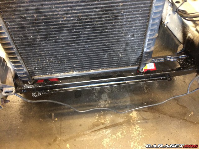

och på med lite tunnflytande rostskydd
https://www1.garaget.org/gallery/images/219/218206/218206-f7a421118770fb228a07f82862649c14.jpg
sen var det även dags att fixa till bromssystemet i bakvagnen
https://www1.garaget.org/gallery/images/219/218206/218206-0f6e16480f988b4eab6767c200d1a3f3.jpg
Nya grejer tongue
https://www1.garaget.org/gallery/images/219/218206/218206-d253c53a5e5db87593c34f3f2a57044e.jpg
var ju tvungen att lacka dessa i samma färg som fram bromsarna wink
https://www1.garaget.org/gallery/images/219/218206/218206-47ce64471bbf6978abdbf36956ef8fdf.jpg
även oken får lite färg big_smile
https://www1.garaget.org/gallery/images/219/218206/218206-80e1d892904aea33f4b556529d1c177b.jpg
https://www1.garaget.org/gallery/images/219/218206/218206-51c19f856e9dd25071d2066f0afdeb90.jpg
bort med den gamla skiten tongue

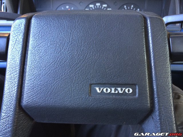

super fräsch rattkudde oxå smile

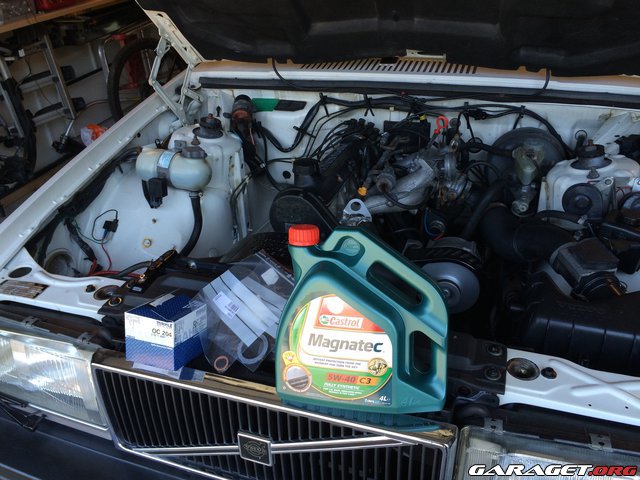

fick ett roligt paket från Mekonomen. olja, filter och packningar :p

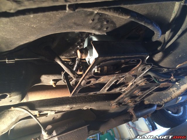

https://www1.garaget.org/gallery/images/219/218206/218206-efdc46ef1d4e123306a4fb6e31fa625a.jpg
underredsbehandling, check

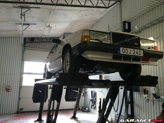

sen var det dags för besiktning smile
https://www1.garaget.org/gallery/images/219/218206/218206-e54d1ef1b4122fb5af6a6ad8c4c636ea.jpg
ser fint ut här under roll
https://www1.garaget.org/gallery/images/219/218206/218206-e65e8d85c2b051d7aa28e953671dbfca.jpg
besiktnings mannen gillade vad han såg big_smile

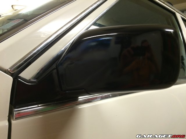

fixade till mina fula backspeglar när jag kom hem
https://www1.garaget.org/gallery/images/219/218206/218206-cbbf7c33cbc31ea83d07337667ad4416.jpg

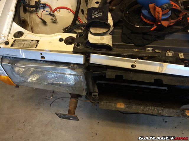

nu är vi snart framme i nu tid. detta är ifrån början sommaren 2016. snart sommar lov smile
men innan avslutningen var jag tvungen att fixa till den synliga ytrosten lite halvdant, får fixa det till 100 sen.
på med lite spackel och slipa sen på med Volvos original färg i kod 189 wink
https://www1.garaget.org/gallery/images/219/218206/218206-9240ac8dcbe9b726303f411f75c5b19a.jpg
bucklan/spetsen får jag fixa till senare. någon av dem förra ägarna måste kört runt med ett järn spett eller något och sedan svängt ordentligt och fått spettet i sidan. roll
https://www1.garaget.org/gallery/images/219/218206/218206-7e8a862ddc2565ab3fd8da3da5e90f15.jpg
blev ganska hyfsat. färgen matchar perfekt big_smile

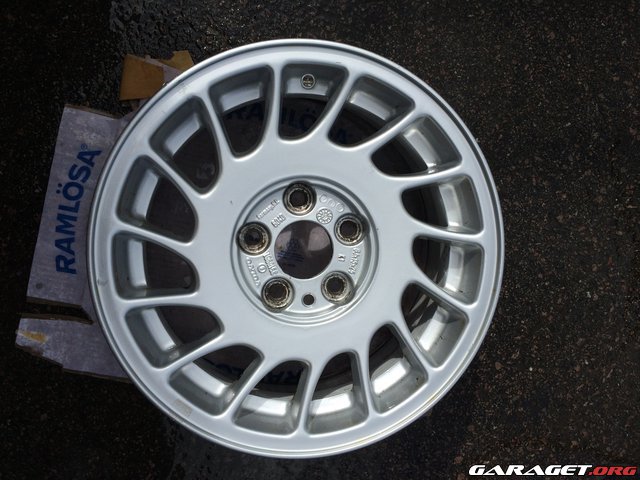

en uppsättning Volvo Nova aluminium fälgar. skitiga och mossiga med de ska nog gå att fixa iordning smile ska spara ariesarna också men en av dom var skadad och behövs bytas ut. såg någon bild på google på dessa fälgarna på en 740 tycke det så riktigt bra ut, eller vad tror ni?
https://www1.garaget.org/gallery/images/219/218206/218206-b983639387846206567c7060242a439d.jpg
ser där ja! vart ju ganska fina. ska ändå lacka om dom med ny färg (samma färg) och fixa nya dekaler till nav kapseln

sen lackade jag även min spoiler, man kan ju inte köra runt med en silvrig och röd lucka. nä vitt ska det vara smile kommer bild på det senare hur det ser ut när den vart monterat.

https://www1.garaget.org/gallery/images/219/218206/218206-f3b533392222d191b8ca299f91c9400d.jpg
ny renoverad tankmätare! nu äntligen, det hjälpte inte att byta tankarmaturen utan mätaren behövdes bytas oxå. nu jäkla ska det väll fungera?
https://www1.garaget.org/gallery/images/219/218206/218206-ee598883c6b166bc789753b0f8993c53.jpg
hoppas hoppas roll
https://www1.garaget.org/gallery/images/219/218206/218206-a803c3f4efbd661f7543e869fd86c903.jpg
jajamen, nu är det fixat!! big_smilebig_smile

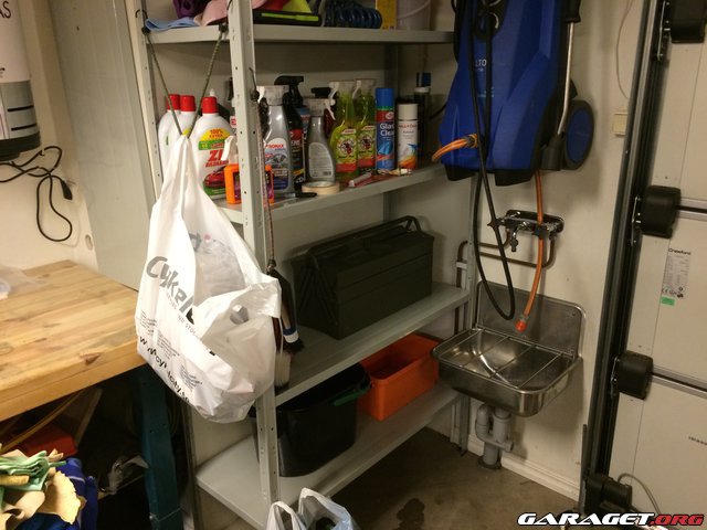

sista bilden för idag. var och skaffade en hylla till alla bilvårds produkter och min fina verktygslåda, passade precis big_smile
https://www1.garaget.org/gallery/images/219/218206/218206-120b04cae8b06f0abf9bfbfa638d68d9.jpg
kommentera nu gärna wink

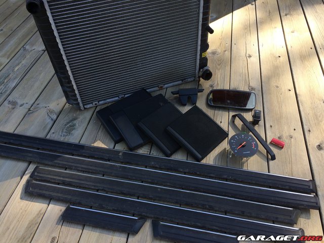

nu är vi tillbaka i nu tid!

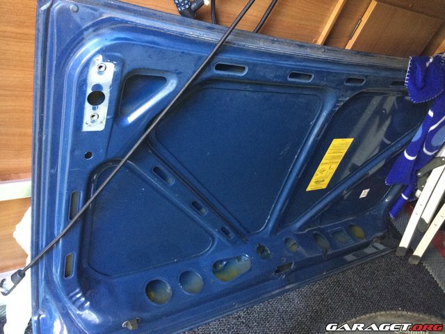

var nere en sväng i skåne både på billeberga och returbilen i Helsingborg. här kommer resultaten från den turen tongue
fick tag i en mycket fin baklucka, utan bucklor eller rost big_smile dock inga emblem men ska ju ändå lacka den vit. förresten någon som har artikel numret till Volvo emblemet och 740GL?
https://www1.garaget.org/gallery/images/219/218206/218206-1770be78e9aee3f963173f3c8543b609.jpg
fick även tag på detta. nästan ny kylare, tillverkad 2014 tongue GLE lister från en 960. högtalargaller, varvräknare, vänster spegel, handtagskåpa, dimljus switch och en super fin press knapp. big_smile
https://www1.garaget.org/gallery/images/219/218206/218206-0357dd1f1c4490564dd0a2df348d68da.jpg
mint big_smile tongue
https://www1.garaget.org/gallery/images/219/218206/218206-4029c30525341de4e7a6003c70189d80.jpg
lite mossiga men fria från bucklor och skador wink
https://www1.garaget.org/gallery/images/219/218206/218206-db2426cfe5ea30b3e690401cfda8c96a.jpg
skurat av dem ordentligt, blev ju schyst!

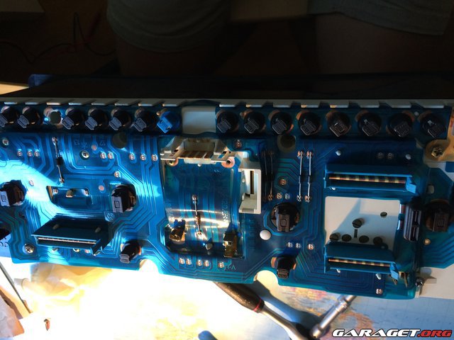

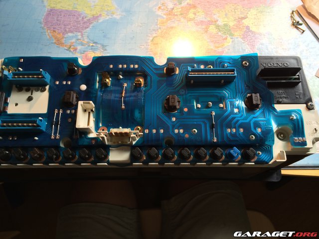

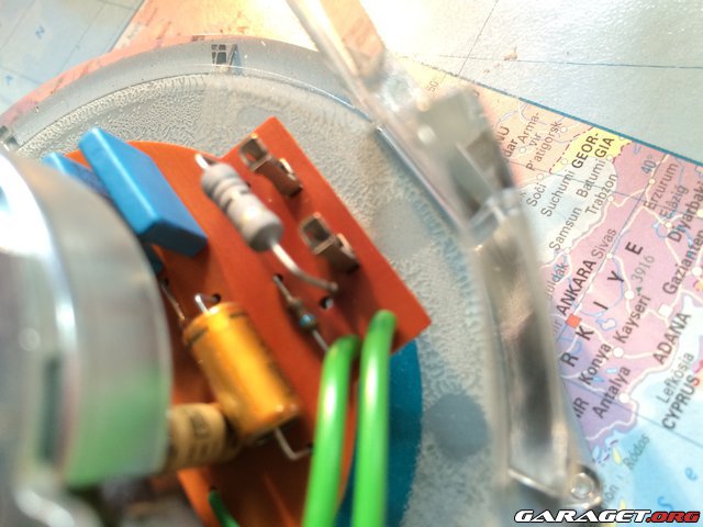

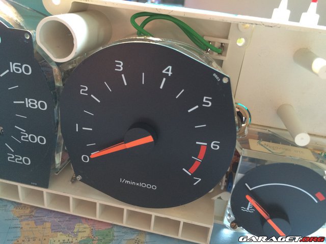

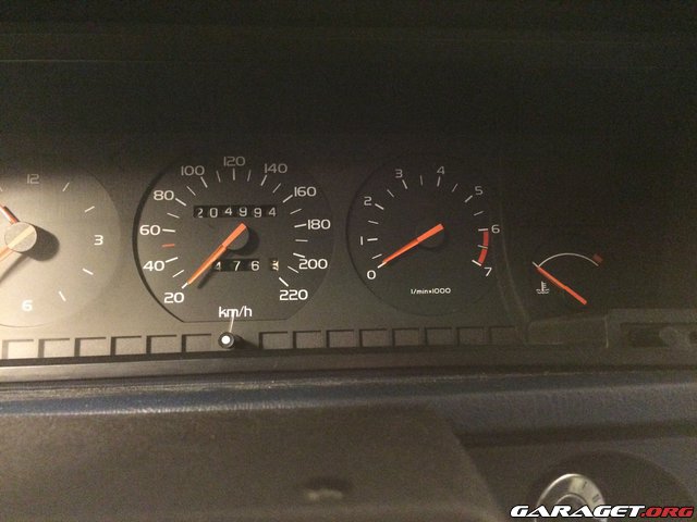

hemma igen. dags att fixa varvräknaren. det började med att mätaren inte hängde med när man startade bilen. sen blev det värre och det tog ca 10 min körning innan den hoppade igång, till slut blev den heldö! får hoppas att den ny fungerar. den satt ju i en 740 90 årsmodel med gamla instrumentbrädan som hade gått 44000 mil. när kom 940 instrumenten i 740?
https://www1.garaget.org/gallery/images/219/218206/218206-cb6c03716fd211a7f82300b5431a51fc.jpg
då ska vi se!
https://www1.garaget.org/gallery/images/219/218206/218206-5a1b17a182ae8e45d7f654ea6e0ae4ba.jpg
allt ser ju helt ut här iallafall tongue
https://www1.garaget.org/gallery/images/219/218206/218206-1923f78e399027dd9ca0b11bc91f1867.jpg
https://www1.garaget.org/gallery/images/219/218206/218206-c831be93abf408123d1dd862d8448a4b.jpg
där har vi nog felet. ser ut som detta motstånd eller vad det kallas har släppt i lödningen och hoppat ut.
https://www1.garaget.org/gallery/images/219/218206/218206-bec4bd53a1259decc6ec938d4d82e6a7.jpg
inget synligt fel på den nya! smile
https://www1.garaget.org/gallery/images/219/218206/218206-c6af1d8c85123867d0280d42d6c39a1c.jpg
monterad och av torkad. tongue
https://www1.garaget.org/gallery/images/219/218206/218206-a0577c3526dcf6601778101f06379749.jpg

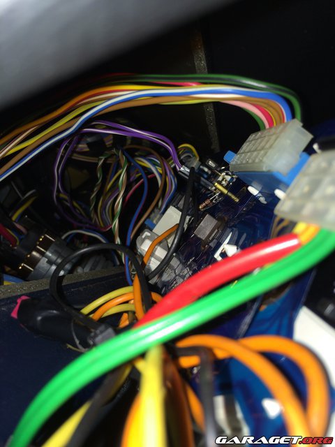

bytte även lite lampor. lyckades även krossa en lampa i hållaren när jag skulle dra ut den mad , jaja fick lämna tomt i choken eller vad det var då jag inte har det.
https://www1.garaget.org/gallery/images/219/218206/218206-0cce51aa367493378a53468f38c74d2a.jpg
sen snyggade jag även upp kablarna till utetempsensorn
https://www1.garaget.org/gallery/images/219/218206/218206-b543c53cdae15db20c846cd8066e77d7.jpg
alla kablar på plats, riktig regnbåge här bak hehe lol lol
https://www1.garaget.org/gallery/images/219/218206/218206-802af673d214f0f68c250d14aa66d166.jpg
fin fint!

två nya lampor som hittade hit big_smile får bli en prov tur i kväll för att se så att varvräknaren fungerar.

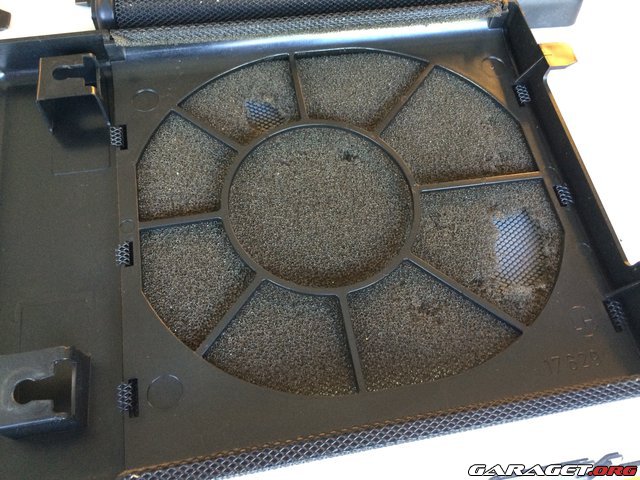

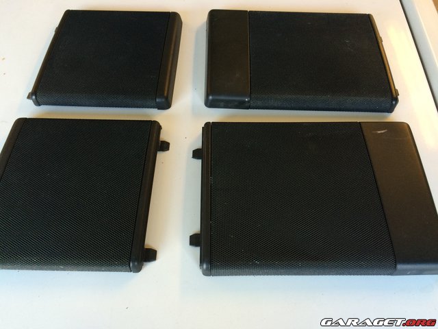

sen ska ja snygga till dessa, luktade inte så gott. antar att det mesta lukten sitter i filten på insidan så den får ryka. smile
https://www1.garaget.org/gallery/images/219/218206/218206-a073ab22c97309188dbb9696d83dc9a5.jpg
https://www1.garaget.org/gallery/images/219/218206/218206-90b4cb714ee3fbeb0cb4f4f03bcb9ee6.jpg
se där ja, snyggare och luktar bättre. fick spara lite filt i över och under kanterna för att inte gallret skulle sitta löst och låta under färd.

byta detta med
https://www1.garaget.org/gallery/images/219/218206/218206-7c96ddb10d4e032732aa5dec37fe11e8.jpg
https://www1.garaget.org/gallery/images/219/218206/218206-49642deea437a2f036e7375f8ae095cd.jpg

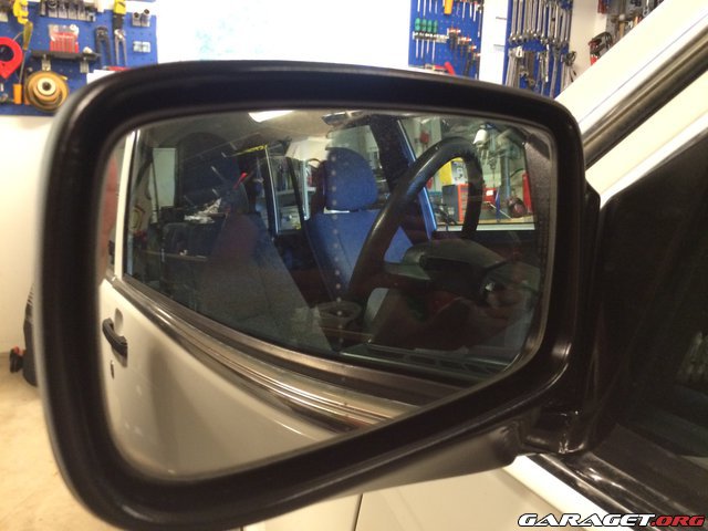

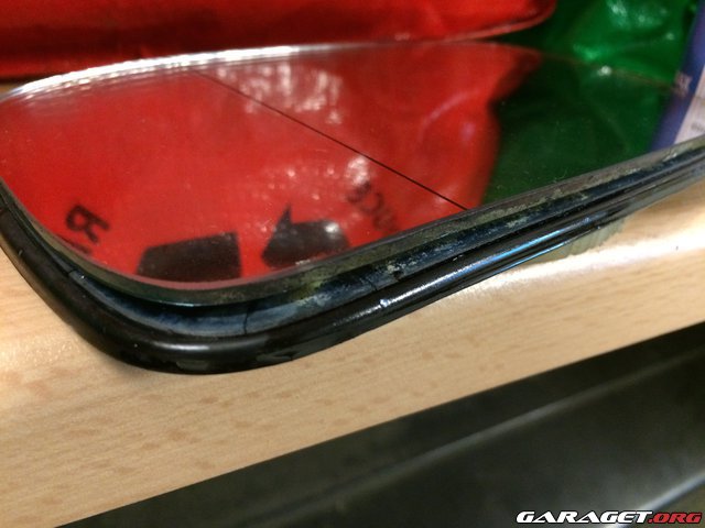

bytt spegel glas. på den gamla har någon limmat över en skit spegel, plus att glas under var sprucket.
https://www1.garaget.org/gallery/images/219/218206/218206-e77635a560ff4e76d6b30feb25ff802b.jpg

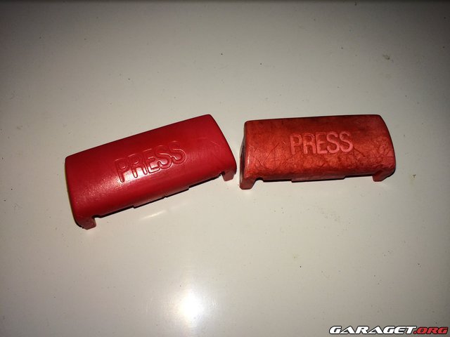

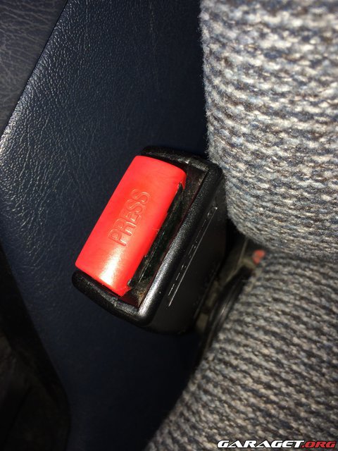

https://www1.garaget.org/gallery/images/219/218206/218206-a09c5c4d0c054b0adc56d8ebf54a86b5.jpg
PRESS tongue
https://www1.garaget.org/gallery/images/219/218206/218206-ba297364bc92014bc98f0c95acfa22dc.jpg
fräscht! big_smile

och varvräknaren fungerade perfekt
https://www1.garaget.org/gallery/images/219/218206/218206-8a0e3ec3824c91e426df3d02b4b4a115.jpg

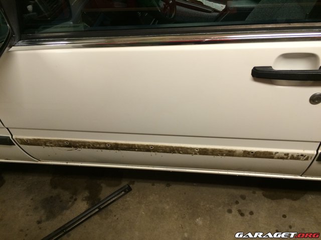

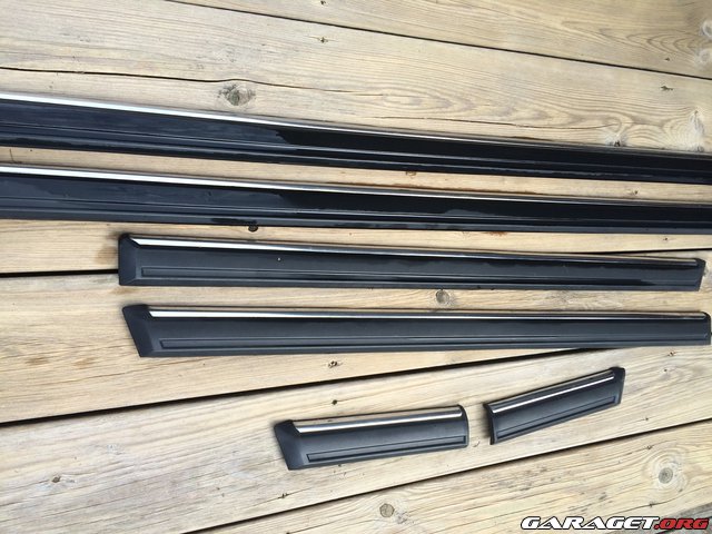

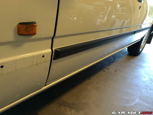

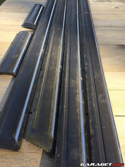

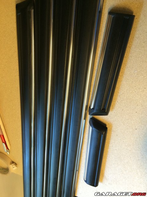

plocka av de gamla listerna
https://www1.garaget.org/gallery/images/219/218206/218206-543e8e50226a6c701dff077a2e74b9a9.jpg
https://www1.garaget.org/gallery/images/219/218206/218206-94009a363985d416fae740c481836085.jpg
https://www1.garaget.org/gallery/images/219/218206/218206-895c0c7b6410d4857c6257ece001e5be.jpg
putsat up GLE listerna med lite crome polish och lagt på lite trim restorre

väntar nu bara på att min polermaskin från Mekonomen ska komma. så att jag kan polera bilen innan jag monterar på GLE listerna. tänkte visa en bild på hur bra Volvos bätringsfärg stämmer överens med original färgen. till vänster ny färg och till höger gammal big_smile

nästa projekt är att riva upp mattan och ut med stolarna för att kolla hur golvet ser ut. hejsan sväjsan smile

Jajjamän motstånd heter det o de har som du skriver släppt från kretskortet, jätte lätt att löda dit igen tongue
Jag har art nr på volvo emblemet till bagageluckan nån stans. Men kolla hova.com där finns båda emblemen att köpa.
940 instrumenten i 740 kom 91 92 nån gång, rätt säker på 91
Senast redigerat av Henkix (19 augusti 2016)
Du är liv
366 Inlägg
20 augusti 2016
Ok tack för fina svar. Det får jag ta och kolla upp smile
