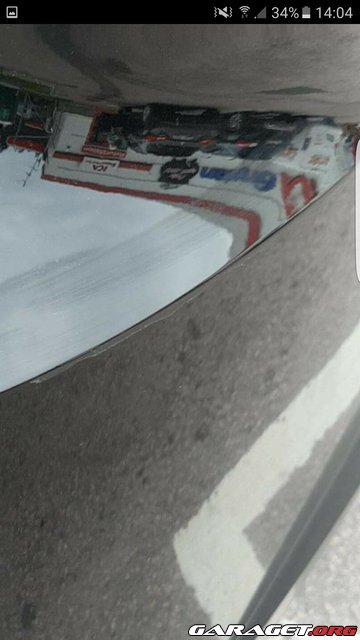

Hej,
Idag är en mörk dag, för idag märkte jag att det är någon som repat i min bil, troligtvis på någon parkering.
Istället för att spy galla över den som gjort det, som jag ändå inte vet vem det är, så rådfrågar jag nu istället vad man skulle kunna tänkas göra för åtgärd...
Finns det något enkelt sätt att få detta snyggt eller är det att lämna in bilen så de får lacka om hela kofångaren som gäller? Bilen är 2 månader gammal...
https://www1.garaget.org/gallery/images/217/216678/216678-d2b0ec15c74f4811faf0d078fd583374.jpg
Notera att det övre "kladdet" inte är några repor utan att de är från att jag torkat av runt repan med våtservetter för att se omfattningen bättre.

Synd... Helt perfekt blir det inte men går att snygga till ganska bra med lackstift några lager sedan våtslipa och polera upp
Alltså köpa ett lackstift i bilens färg och måla i några tunna lager. Ska jag ha klarlack också? våtslipning känns läskigt, känns som att jag kommer förvärra utseendet, har aldrig gjort något sådant förut.
Jag känner att jag ändå skulle kunna tänka mig lämna in den för att få det fixat, någon prisuppskattning för att få det gjort?

Här har du en youtubevideo där han fixar en grov och djup repa. https://www.youtube.com/watch?v=S2aC_oseMe4
Jag själv hade inte varit nöjd med det resultatet men det är svårt att få det bättre utan att slipa och lacka hela sidan.

istället för att handla en massa grejer kanske det lönar sig att kontakta försäkringsbolaget?

Du kan ju polera så länge repan är ytlig och inte trängt sig genom till plasten/plåten.

Reporna på ovansidan går att polera bort. Det som är just nedanför skarven ser ut som bortskavd färg och där blir en det omlackering.
