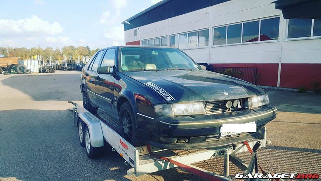

Såhär såg hon ut när jag hämtade henne

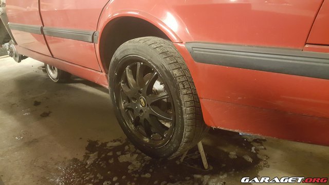

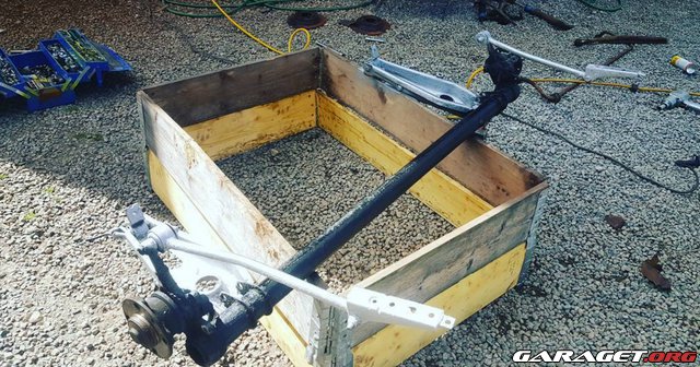

"Ny" bakaxel men nya bussningar och nya stötdämpare. Den gamla hade rostat av vid länkarmsinfästningen

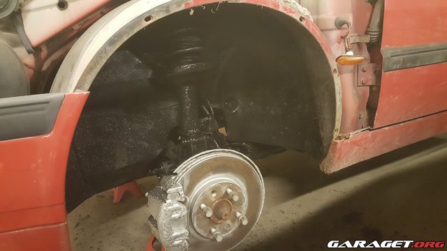

Idag snyggade jag till vänster framvagn https://www1.garaget.org/gallery/images/153/152185/152185-944d6db1491e5a599eb34eb2a536edf8.jpg

Bonusmaterial på när jag plocka bakaxeln från den första reservdelsbilen: instagram.com/p/BJIP4T3B2Ak/?taken-by=frantzzzzzzzzzzzzzz

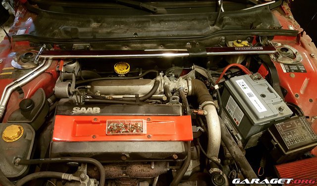

Rivit bort grenrör och org turbo pga ska byta packningar. Men så fick jag den briljanta idéen att även sätta dit en större turbo. Lånade polarens tb58 för att testmontera och den sitter perfekt.  Dock får jag sätta en adapter mellan grenrör och t3 anslutningen.
Monterade även en HKS dumpventil.
Vad tror ni?smile

Bra jobbat:) kul med lite fler 9000 nördar på garaget. Ett tips för att slippa köra med adapter mellan grenrör och turbo är att skaffa ett grenrör från en tidig 9000cc turbo för dom hade t3 fläns på grenröret och passar fint på nyare t5 motorn. T3 grenröret placerar turbon lite högre upp än vad t25 grenröret gör.
Mvh anders
Mvh anders
Tack smile! Ja det är kul att hålla äldre bilar vid liv, speciellt Saab.
Okej tack för tipset, ska genast ragga tag i ett sånt grenrör.!! big_smile
