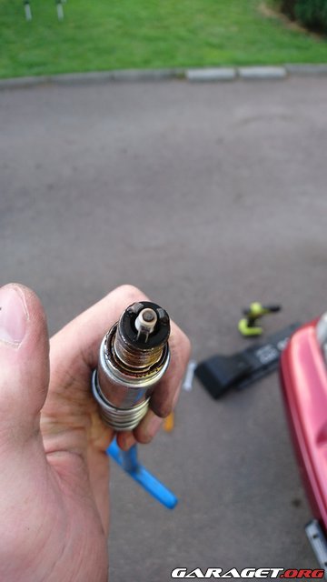

Detta har hänt ca 4-5 gånger under sommaren vilket är lite skumt men har misstänkt att bensinpumpen kanske börjar ge upp men skruvade idag loss tändstiften och såg att dom var sotiga vilket gjorde att jag blev lite fundersam(Se bild).
Tändstiften är som sagt sotiga och inte gyllenbruna vilket betyder att den inte förbränner all bensin. För fet blandning... Rätta mig om jag har fel!

Som Brådhis sa: Kolla tempgivaren. Låter som den gett upp och bilen går "fett" hela tiden. Misstänker att den startar bättre på fullgas när detta fel inträffar? Tänk en gammal bil med choken där denna är utdragen hela tiden...
