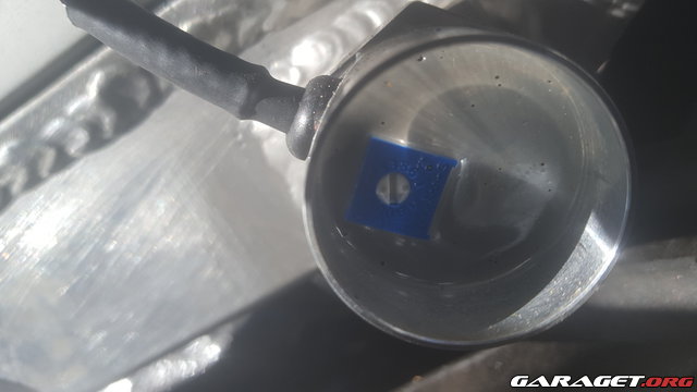

https://www1.garaget.org/gallery/images/220/219642/219642-a6aa48cf8fbc0d3892ac0083023d45c6.jpg
Har svetsat på en m22 gänga på kylet , o monterat den nya givaren + reläet .
Nu sitter den nya kontakten på plats ... justerbar från ca 70 grader smile

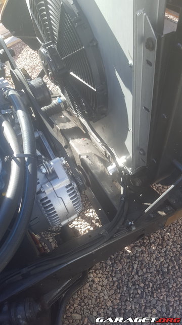

https://www1.garaget.org/gallery/images/220/219642/219642-aeb63a2e0c9f0d9cb183acdb6c5f29f6.jpg
Kontakten syns längst ner i kylets hö underkant.

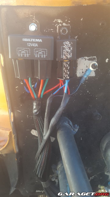

https://www1.garaget.org/gallery/images/220/219642/219642-38e0458bb92450fc0da565ea2283fdac.jpg
Elinkopplingen blev perfekt smile
