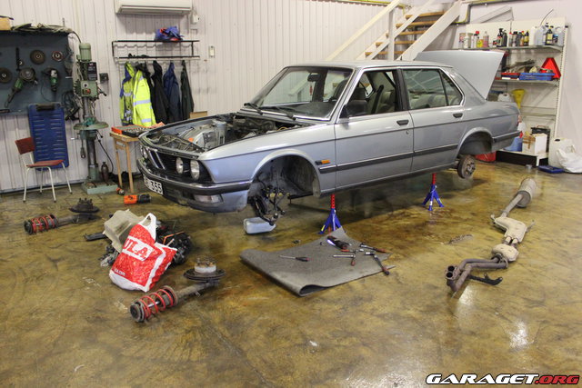

Utgångsobjektet
https://www1.garaget.org/archive/193/192166/381396/381396-3619637.jpg

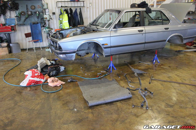

Redo för demontering
https://www1.garaget.org/gallery/images/193/192166/192166-d1d1014729de0243ae4ce44d2f6ee771.jpg

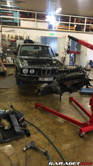

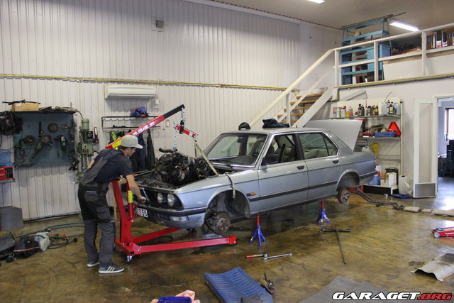

Motorn(eller vad man ska kalla den klappsluta m20n med rund kam) på väg ur
https://www1.garaget.org/gallery/images/193/192166/192166-84839b4c54e339498107c62646c77d29.jpg

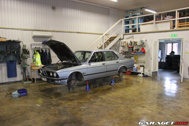

Och här var den urplockad
https://www1.garaget.org/gallery/images/193/192166/192166-e1690cd0ad142a220008c23d680b1fe0.jpg

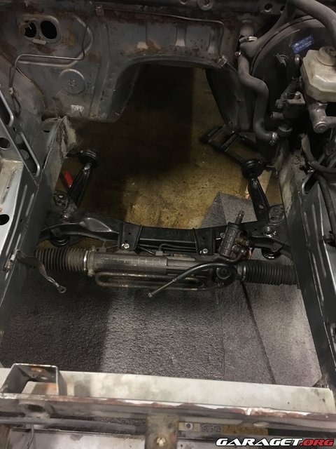

Påbörjad demontering av framvagn
https://www1.garaget.org/gallery/images/193/192166/192166-edd9a78206c37e51dee1328e1c936861.jpg

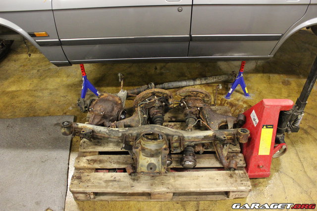

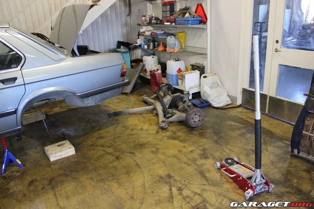

Bakvagn med trummor som inte ska användas
https://www1.garaget.org/gallery/images/193/192166/192166-fab464d82967853e4669716c9ce42efe.jpg

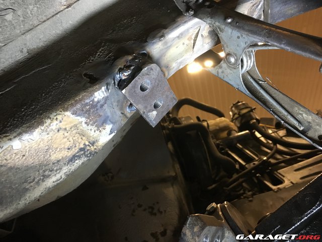

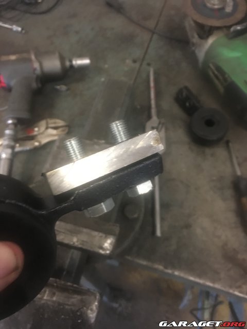

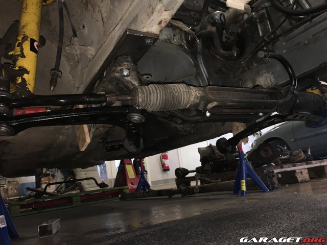

Har som sagt kommit en bit på vägen, har mest hållt på med framvagnen men nu är det inte så mycket kvar med den. Bjuder på lite bilder hur jag gjort.
Plattjärn bultat i infästningen till original framvagnsbalken. (Samma sätt som Granlund gjort)
https://www1.garaget.org/gallery/images/193/192166/192166-1e6209899a951fe895b475aa3195af40.jpg

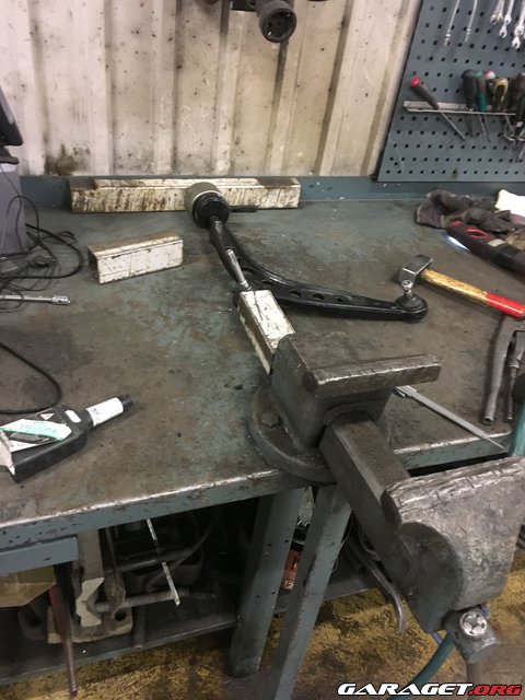

Pressar länkarmsbussningar, har man ingen press får man improvisera smile
https://www1.garaget.org/gallery/images/193/192166/192166-b15493ac7abd1475e6c02257581d63e6.jpg
Fäste för bakre länkarmsinfästningen
https://www1.garaget.org/gallery/images/193/192166/192166-71613de85a302f49c3063e4ddcd9d5dd.jpg
Fästet punktat
https://www1.garaget.org/gallery/images/193/192166/192166-221b48c27fbdbbff67f72a91ec508fed.jpg

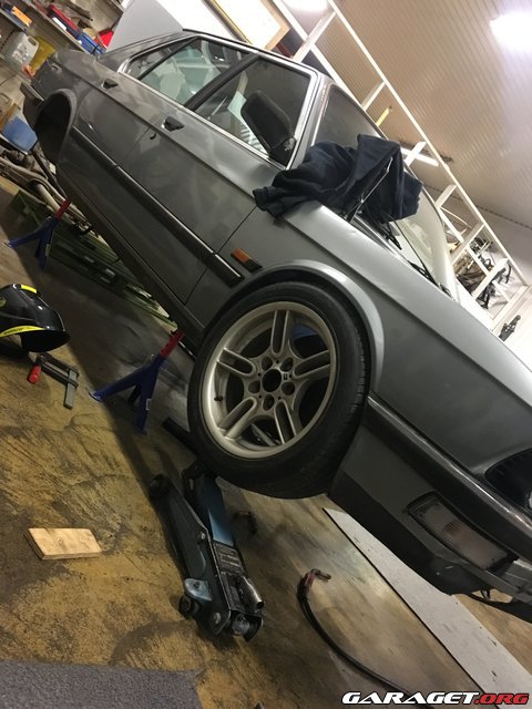

Testmonterade ett hjul för att se hur det blir, kan nog bli bra smile
https://www1.garaget.org/gallery/images/193/192166/192166-eddf967b0cae98d3d9cee27b3cc98b68.jpg
Motorutrymmet just nu
https://www1.garaget.org/gallery/images/193/192166/192166-5a04638ca84afa56c79f76798fedae75.jpg

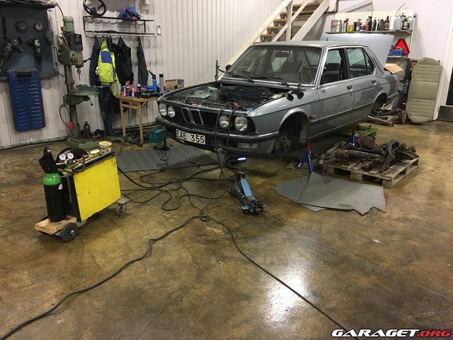

Och en helhetsbild under svetsning
https://www1.garaget.org/gallery/images/193/192166/192166-bfb69678dadca6d57f1466a83be9a5b3.jpg
Tanken är att provmontera motor i helgen, helsvetsa länkarmsfästena samt hitta på någon lösning till rattaxel.

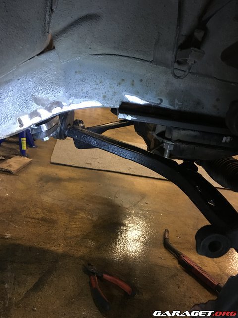

Det blev positiv camber med original länkarmar så ett +55mm styrvinkelkit från tparts monterades också.
https://www1.garaget.org/gallery/images/193/192166/192166-cf80af8f06bd2b53bd979a765212528f.jpg

Hallå!
Har hänt en del sen sist, grenröret är färdigt och tryckrören likaså. Har även lyft ur motorn och släppt ner framvagnen så jag kommer åt att laga rosten på torpeden samt lacka upp hela motorutrymmet.
Skapligt trångt med m50 lut, men det går!
