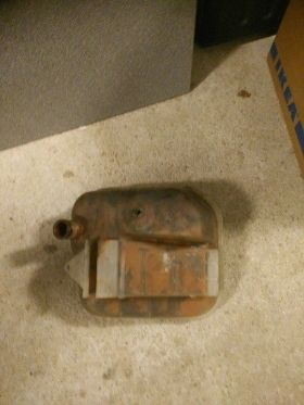

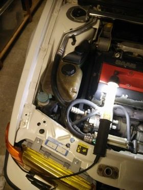

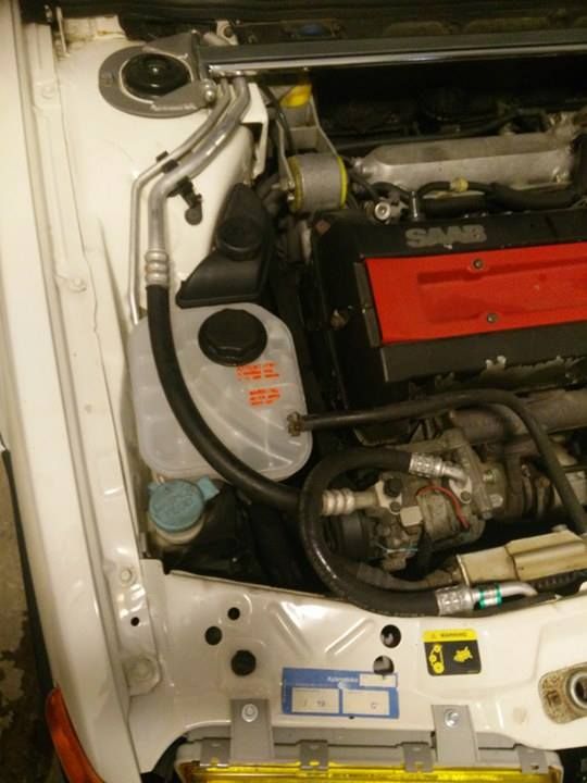

[31/10-16] I dag byttes bland annat expansionskärl från ett gammalt och rent ut sagt för jävligt till ett nytt och fräscht som jag fick med i köpet av bilen.
Det gamla helvetet:
http://i350.photobucket.com/albums/q425/oskar_eklund1/Garaget/98fe510f-dffb-4f8a-baa9-2be98481a2e8_zpsanpg3ikm.jpghttp://i350.photobucket.com/albums/q425/oskar_eklund1/Garaget/5c57fc64-e32b-4c1d-a2e1-bf7a42567955_zpstszkhvls.jpg
Det nya och fina:
http://i350.photobucket.com/albums/q425/oskar_eklund1/Garaget/Expansionskaumlrl%203_zps2mv3qhuc.jpg

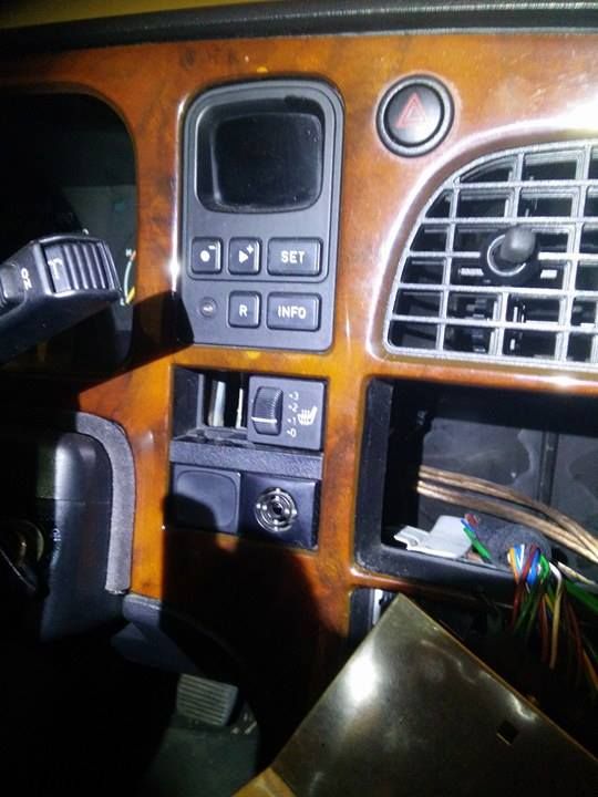

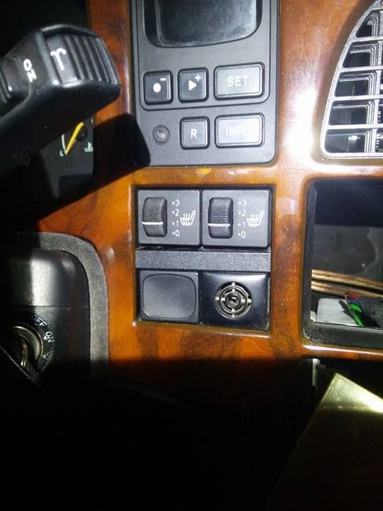

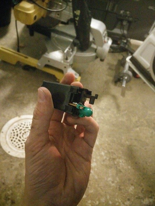

Tänkte också byta ut det trasiga reglaget till stolsvärmen på förarsidan. "Justeringsrullen" satt helt löst och fladdrade, det visade sig att den inte ens satt fast i reglaget på insidan så allting satt löst och kom reglagets koppartrådar emot den plåt som sitter på insidan av instrumenpanelen så slocknade alla lampor i panelen men tändes så fort man pilla undan den igen.
http://i350.photobucket.com/albums/q425/oskar_eklund1/Garaget/saumltesvaumlrme%202_zpslsntuzhs.jpghttp://i350.photobucket.com/albums/q425/oskar_eklund1/Garaget/saumltesvaumlrme_zpsdd9m6bj0.jpg

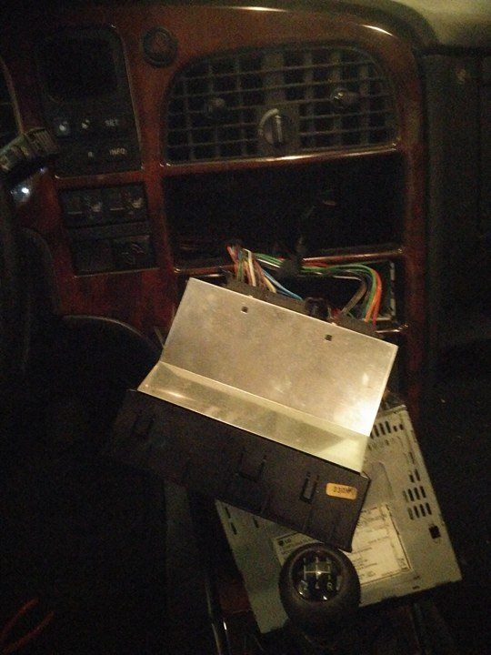

Så ACC/klimatenheten togs ur för att komma åt reglaget. Det gjordes genom att bara trycka från baksidan och för det var jag tvungen att ta ur stereon.
http://i350.photobucket.com/albums/q425/oskar_eklund1/Garaget/acc%20och%20stereo%20ur_zpsizyva4hp.jpg
Det nya kastades på plats men hann ej testa om det fungerar (vilket det borde), så det får göras i morgon.
Passade även på att byta ut temperatursensorn som gav ifrån sig ett vinande ljud, som verkar vara ett vanligt fel som inträffar. Inte heller detta han testas till fullo så även det får ske i morgon.
http://i350.photobucket.com/albums/q425/oskar_eklund1/Garaget/saumltesvaumlrme%203_zpsa1apuzet.jpg

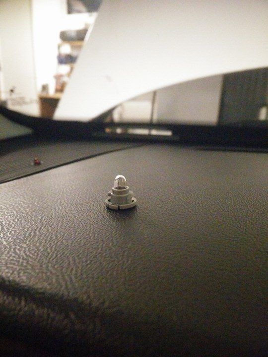

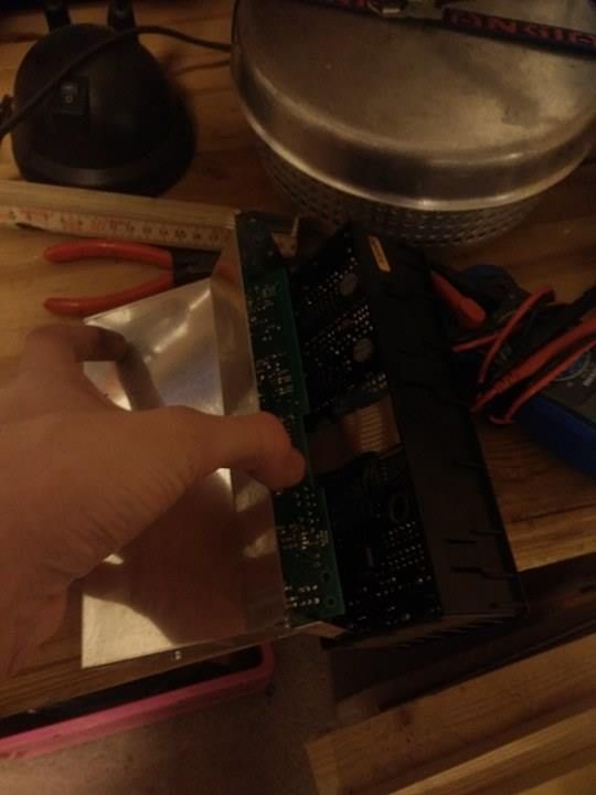

Med Klimatenheten demonterad så passade jag på att ta ur den trasiga lampan som sitter där inne (mer bilder kommer på det). Blir en repa förbi Saab-verkstan efter jobbet imorgon för att se ifall de har några lampor på lager annars blir det att beställa hem ett par stycken.
http://i350.photobucket.com/albums/q425/oskar_eklund1/Garaget/lampa%20acc_zpsk8sdbhqd.jpg

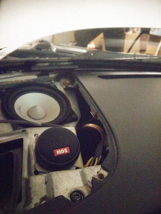

Passade även på att ta bort högtalargallret i instrumentbrädan för att se vad som gömdes sig där bakom. Det visade sig vara original 4" högtalare och en eftermarknads MDS-diskant av okänd modell, med rejäla kablar dragna till bagageluckan. Får se vad jag kommer att göra i ljudväg men diskanterna får sitta kvar tills vidare och 4-tums högtalarna skall bytas ut vartefter.
http://i350.photobucket.com/albums/q425/oskar_eklund1/houmlgtalare%20fram_zps2znwlnp2.jpg

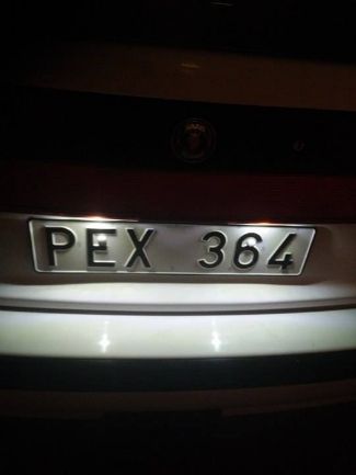

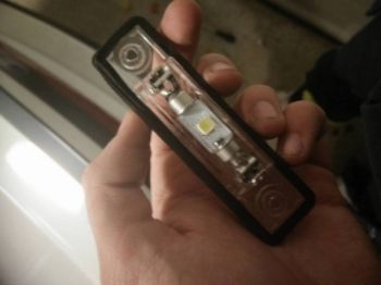

Idag (02/11-16) begav jag mig iväg till Swedol och köpte på mig diverse delar jag kommer ha användning för. Ett fåtal av de lamporna jag kollade igår var brända i glaset så det samt regplåtsbelysning inhandlades hos Swedol, så nu är skenet mycket vitare och snyggare till plåten.

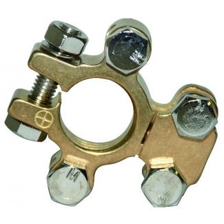

På Swedol köptes även dessa batteripolskor som ska bytas till när jag gör en så kallad "big three" uppgradering. Kablar och kabelskor till den uppgraderingen finns hemma på hyllan till då jag egentligen skulle gjort den uppgraderingen på förra bilen (som nu får agera vinterbil) men vilket aldrig blev av.
http://i350.photobucket.com/albums/q425/oskar_eklund1/0bd949c6-d03b-4f92-b016-c1dee25d68a4_zpsqbhqu9vl.jpg

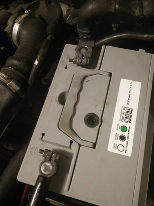

De som sitter nu ser inte så dyngfina ut precis, batteriet som satt i bilen låg dessutom bara på 12,0 volt i vilospänning så vet inte om det kanske laddar dåligt från generatorn. Minuspolens sko satt dessutom väldigt dåligt på plinten (knappt halva). Så fick benda upp den lite med en mejsel och sedan knacka lite för att få ner den ordentligt.
Hade ett nytt biltema-batteri på hyllan som aldrig var använt så jag kastade i det.
http://i350.photobucket.com/albums/q425/oskar_eklund1/kassa%20poler_zpshu55ulhu.jpg

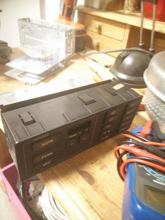

I helgen blev inte alls mycket gjort. Bytte lampa i klimatenheten så att alla funkar nu. Det var väl typ det.
