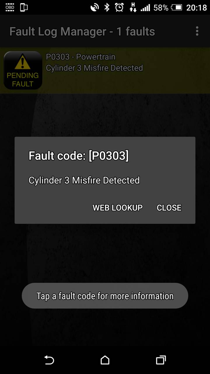

Lånade ut bilen (Audi A3 2006) och den kördes på motorväg i 120km/h i 5ans växel.
Sen gick det knappt att gasa eller den fick ingen kraft, och varningslampa för engine och "halka" lystes upp.
Växlades ner till 4an ock körde saktare och sen efter lamorna släcktes, kördes det som vanligt i 5an växel.
Kopplade i OBD-2-adapter ELM 327 för Bluetooth, och appen Torque (ej gratis versionen).
https://www.kjell.com/se/sortiment/el-v … oth-p48500

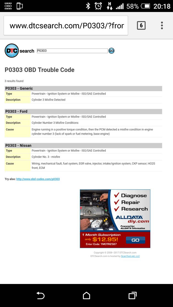

Fick detta felmeddelande:
P0303 - Cylinder 3 Misfire Detected
https://postimg.org/gallery/zpdz1r1a/
Vad är felet, vad behöver jag byta ut på bilen?
