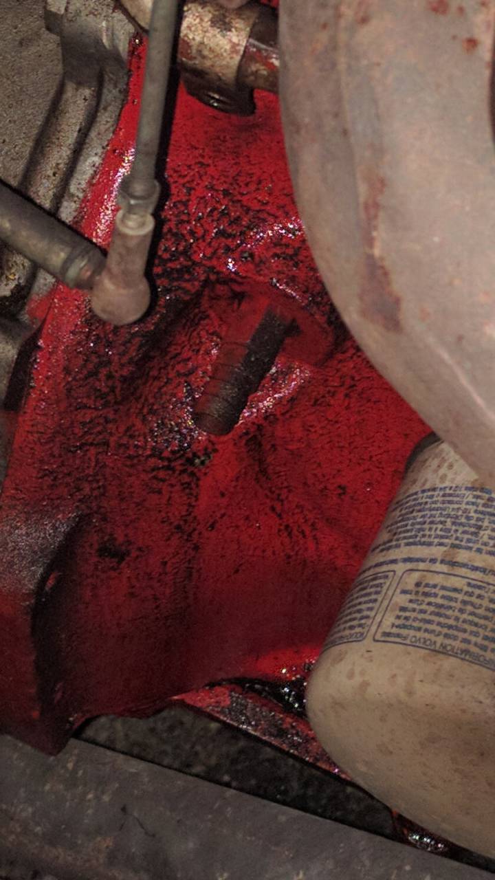

Hej har en funderar om någon vet vad det här är för något, jag hittar ingenting om vad det är för något https://www1.garaget.org/gallery/images/223/222093/222093-ce646b6b4beddc918f88b944f1725277.jpg

"pipen" är en "kran" för att tappa ur vattnet i motorn,sätt på en slang-om man vill- och skruva några varv på "pipen" så kommer vattnet,men tänk på att den är gjord av mässing,håller inte för vad som helst..

Okej tack då vet jag det big_smile
