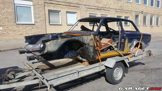

Såhär såg bilen ut när jag hämtade hem den smile

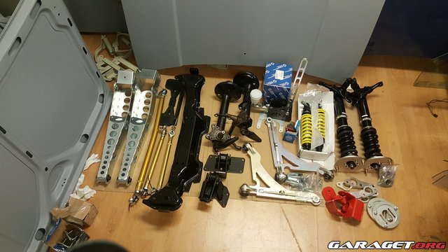

Mycket godsaker, BC coils fram 10kg, Gas bak, stora styrvinkelkitt osv...

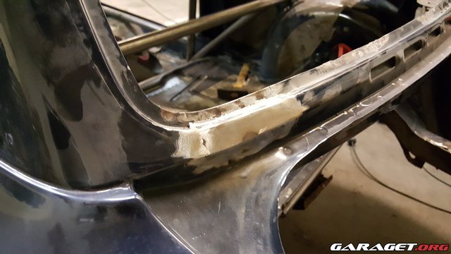

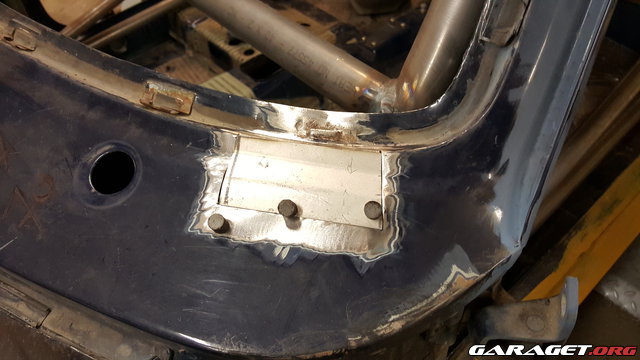

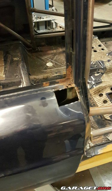

Ruggigt tråkigt ställe o laga rost på.. har inte riktigt bestämt mig hur jag ska få te det snyggt.. Men har kurs hela denna helg så blir inget skruvande med den tyvärr! hmm
https://www1.garaget.org/gallery/images/168/167339/167339-c9ee20bf29a94043d3c3539590adbaf8.jpg
https://www1.garaget.org/gallery/images/168/167339/167339-d9f5521b1cefa85684929fb327b8d4dc.jpg
Börja punkta te skiten, bara helsvetsa o slipa tet lite sen! smile

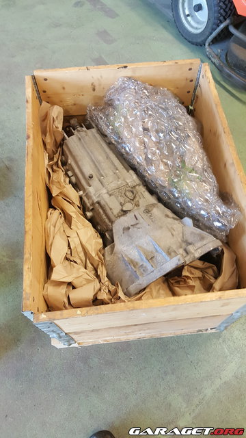

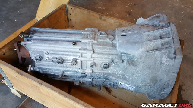

Hämtade en trevlig gs6-53dz låda i jönköping! big_smile
https://www1.garaget.org/gallery/images/168/167339/167339-43c51c9f28637e323303e3fea28abe08.jpg

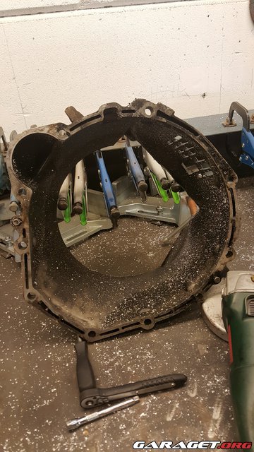

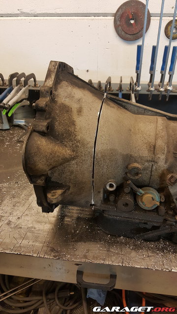

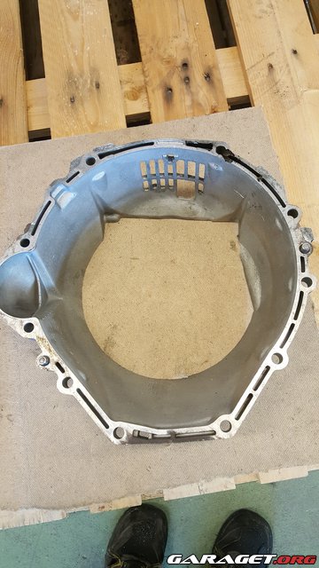

Märkte upp vart jag skulle kapa av "svepet" på automatlådan från mercan.
https://www1.garaget.org/gallery/images/168/167339/167339-6f0a70bc830c72a96fa2014753e3833f.jpg
Grovkapning av "svepet"
https://www1.garaget.org/gallery/images/168/167339/167339-b8ead540efe0d84fbacf025440689135.jpg

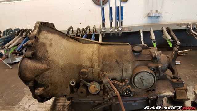

Usch så dant, kan ju inte skicka iväg det såhär...
https://www1.garaget.org/gallery/images/168/167339/167339-d690264672d5a158173bc992dcad9614.jpg
https://www1.garaget.org/gallery/images/168/167339/167339-d8861cdf130e5f744f00439346f6783c.jpg
Slutligen skickades det iväg på onsdagen till Brandtab för omsvetsning! smile

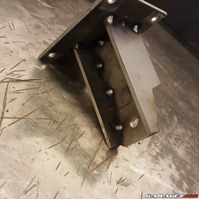

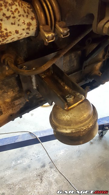

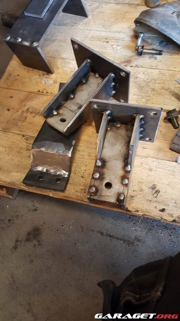

Byggt motorfästen, dock har jag börjat fundera om det skall byggas annorlunda! smile
Tror dessa original kuddar tyvärr kan bli för mjuka..

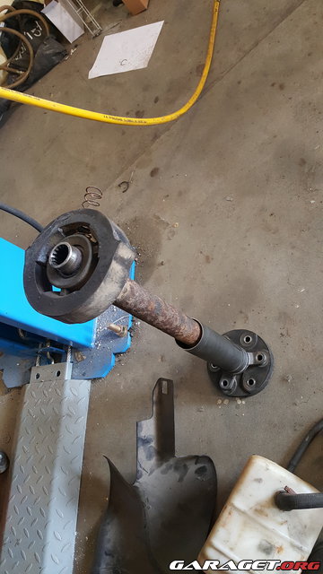

Påbörjat kardan, dock funderar jag på om den blir i klenaste laget..

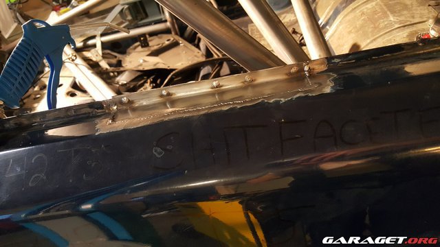

Ibland får man vara nöjd över sina svetsar, trots att man är en sketen lastbilschaufför! smile

https://www1.garaget.org/gallery/images/168/167339/167339-395199feb4e4bf2da4f380009b5b024f.jpg
De här blir en aning trångt, de bör gå.. big_smile
https://www1.garaget.org/gallery/images/168/167339/167339-5e091cf79e25d0d63c016b6e5e14a5b1.jpg
https://www1.garaget.org/gallery/images/168/167339/167339-04ad84b442746e34158180600de542dc.jpg
Tyvärr så kommer jag nog bli av med knogarna om jag ska slå i 6e växeln..
Får bygga ut kryckan lite till tror jag.. inte riktigt bestämt mig hur jag ska göra ännu..

https://www1.garaget.org/gallery/images/168/167339/167339-18ea85f89ce970655b386ab2cbb70dd1.jpg
Ville kika lite  hur de såg ut med panel, så sågade ut ändarna och hängde på!
Upptäckte väldigt fort att orginal mätarhus inte kommer fungera, men har en liten ide hur de ska ordnas.

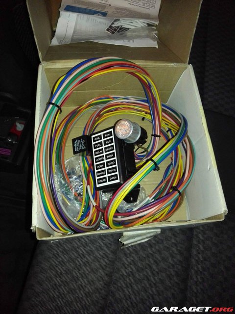

Någon som har monterat en krans på bakaxeln någongång och konverterat till elektrisk hastighet?
https://www1.garaget.org/gallery/images/168/167339/167339-63bd7b6fb10d40c418cbc13ae860391d.jpg

Kastade mitt gamle fäste åt skogen, började tillverka ett nytt växellådsfäste ska bli lite stabilare! smile
https://www1.garaget.org/gallery/images/168/167339/167339-66945584a6ff1c737a0370c61e956ac3.jpg
