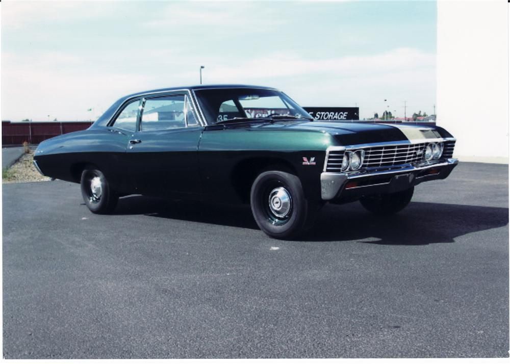

Detta är historien om en tvådörrars Chevrolet Bel Air årsmodell 1967, en historia baserad på verkliga händelser. Känsliga läsare varnas…. eller inte. Det blir kanske inget projekt i ordets rätta bemärkelse, utan mer en dokumentation av de små förbättringar jag tänker göra innan åksäsongen 2017 börjar.
https://www1.garaget.org/gallery/images/19/18697/18697-faa18447e348deaa03efff380d6ae8d5.jpg
Först specen på min bil:
Renoverad/byggd i Kalifornien för kanske 4-5 år sedan.
Cali-bil utan rost, rensad på lister och emblem, cowl-huv, omlackerad. Allt nytt i chassie med hårda fjädrar, Edelbrock stötdämpare, 2" droppspindlar fram. 12-bult bakaxel med 3.55:1 och diffbroms, justerbara stag, förstärkta bärarmar. Quick ratio styrsnäcka. Skivbromsar runt om, hydraulbooster. Ligger väldigt bra på vägen, bra bromsar och fin styrning! Förstärkt TH700R4-låda – dvs fyrstegsautomat med OD och lockup. Turbin med 2800rpm stallspeed.
Bilen kom till Sverige med en byggd Merlin 540cui BB. Den var till salu i detta utförande och jag ringde redan då men priset var högt såklart. Ett år senare dök den upp igen till ett mer överkomligt pris pga att det nu istället satt en nyrenoverad 454 gen IV (eller 7400 Vortec som den hette när den originalmonterades i stora truckar fån 1996 och nyare). Den har nya smidda kolvar med 10:1 i komp, helrenoverade toppar, ny rullkam, coatade Hooker fullängds-headers, Holley 750, MSD-tändning och dubbelt 3” X-pipe med utblås framför bakhjulen.
Inredningen är omklädd – mer om detta senare!
Jag har länge letat efter en 65-69 tvådörrars Biscayne eller Bel Air. De är verkligen inte lätta att hitta. Tvådörrars Impala finns det däremot gott om och det är ju samma kaross tänker ni. Visst, men Impalan har ett annat tak av typen ”HT” och saknar därmed B-stolpen. Jaha, och? Det är ju snyggt med en coupé utan b-stolpe. Jo förvisso, men:
Ville man ha mest ”bang for the buck” när det begav sig på 60-talet och man knallade in på den lokala ”John Doe Chevrolet” så valde man det absolut snikigaste och billigaste karossutförandet nämligen en tvådörrars  Biscayne eller Bel Air. På det viset fick man inte bara den lättaste och styvaste karossen utan även en massa pengar över när det var dags att kryssa i motoralternativ – man skulle såklart ha en big block och gärna den största, vilket var 427:an.
När man hämtade ut sin nya 67:a kunde det se ut såhär:
http://i359.photobucket.com/albums/oo33/69belair/b-bodies/44491_Front_3-4_Web.jpg
...och när det räjsades i veckosluten:
https://www1.garaget.org/gallery/images/19/18697/18697-fb35455d6e2f419357a8373733f7833a.jpg
Just stuket med svarta däcksidor, pressade plåtfälgar och de fattigaste navkapslarna s.k. dog dish (övre bilden) är ju helt rätt!
Inte svårt att räkna ut att på senare år är en tvådörrars 427 Biscayne/Bel Air inte bara sällsynt och eftertraktad utan även väldigt dyr – men det finns ju såklart ett större antal bilar (inklusive min) som fått 250-sexan eller 283:an utslängd till förmån för en BB.

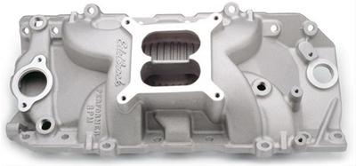

Edelbrock Performer RPM insug

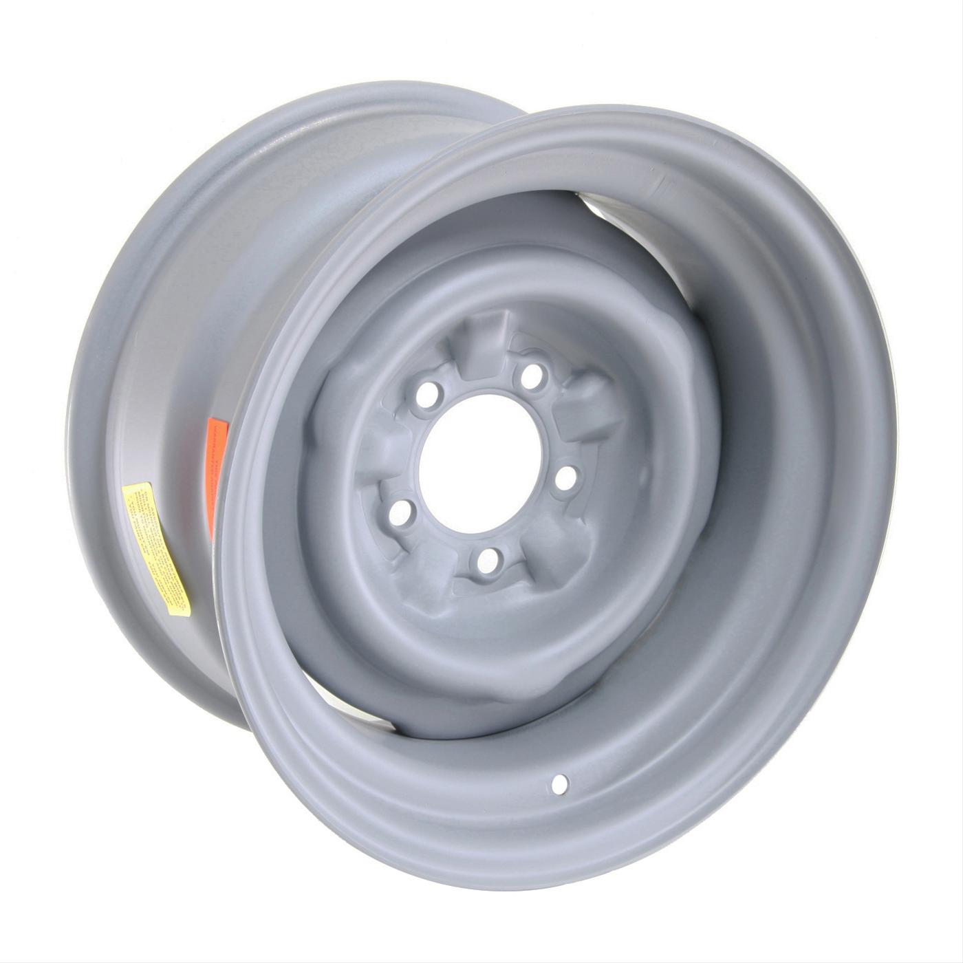

Wheel Vintiques 62 Series OEM stamped steel wheels

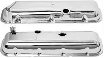

OER Authorized Original-Style Big Block Valve Covers

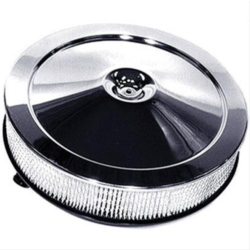

OEM style luftrenare

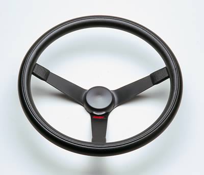

Ratt, Grant 332, köpt på forspeed.se

Såhär hemsk var alltså instrumentbrädan och ratten när jag köpte bilen:
https://www1.garaget.org/gallery/images/19/18697/18697-7491a50573701811dffafb76c8e06e5c.jpg
Och såhär ser det ut nu. Tutknappen är bara ditlagd, och navet är nu svartlackerat som synes på sista bilden!
https://www1.garaget.org/gallery/images/19/18697/18697-76d383db401314384d62c2e4cd17f22e.jpg
https://www1.garaget.org/gallery/images/19/18697/18697-55650cd3c4a5d065e1ef217d3a2332cb.jpg
https://www1.garaget.org/gallery/images/19/18697/18697-84a6147b1cc96eb1cbc2c85218dd274a.jpg
Ska försöka ge mig på dörrsidorna inom kort.
Växellådan är förresten nyrenoverad med riktigt bra grejer och nytt växellådshus!
https://www1.garaget.org/gallery/images/19/18697/18697-a104779f56ffe8620beb1037b674d83f.jpg
207 Inlägg
31 januari 2017
Störtcool!
Det blev en riktigt lyft med svart instrumentbräda.
Tar och följer det här ja smile

Har fått hem fälgar, ventilkåpor, luftrenare och insug från USA.
Började med att  hänga dit fälgarna, var lite nervös att skivbromsarna skulle ställa till problem - men det gick fint!
https://www1.garaget.org/gallery/images/19/18697/18697-cd97332701bb6df5195d9f5269976fe9.jpg
Har velat mellan att ha fälgarna i samma färg som bilen eller svarta. Eftersom jag inte har möjlighet att få iväg bilen för att scanna av färgkod så tog jag den enkla vägen och valde svart, halvblank - vilket jag hade hemma.
https://www1.garaget.org/gallery/images/19/18697/18697-89eb3c360dd4ef768db3f9a99077c0b4.jpg
https://www1.garaget.org/gallery/images/19/18697/18697-e200d641967a8321d50a1c8521a0bff8.jpg

Provade också att lägga dit nya ventilkåporna (original 427-kåpor):
https://www1.garaget.org/gallery/images/19/18697/18697-cc4c4406a382ac7cfd5df092287f01d0.jpg
Äntligen ser motorn ut att höra hemma i bilen (förutom att den ska vara orange).
Måste komplettera med oljepåfyllningslock, breathers och packningar.
Luftrenaren passade tyvärr inte på Holley´n så får fixa en annan...

Monterat nya insuget, Edelbrock Performer RPM.
https://www1.garaget.org/gallery/images/19/18697/18697-929762bddebf25b53fea39f2d73c9888.jpg
Fixat ventilkåporna med korkpackningar, oljepåfyllningslock och breathers. Originaldekaler som satt på 427 är beställt, även till luftrenaren.
