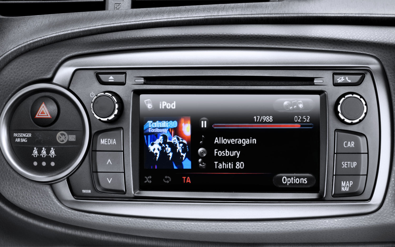

Jag undrar om jag kan byta min original multimediaspelare till en annan utan att gå miste om backkamera, bluetooth microfonen, rattdosan?
I min nuvarande bil sitter en enhet som gjordes 2011 och det systemet är segt och inte alls så bra. Som jag har nämt innan så har jag en Toyota yaris -13 med denna spelare:
http://st.automobilemag.com/uploads/sites/11/2011/07/2012-toyota-yaris-touch-and-go-interface.jpg

Tusen tack... när det står Gps betyder det väl att jag måste ha navi-Box installerat i bilen sen innan?
Vad jag ser så saknar den där backkamera eller missade jag det i texten?

nej , GPSen är inbyggd i huvudenheten  så du kopplar bara gps modul i den som borde följa med

Jag satte in andriod huvudenhet i min Navara. Det skulle bara vara att montera en adapter imellan för att få rattknappar osv att fungera. Men jag kunde inte hitta en passande adapter, så jag fick löda istället.
Men allt fungerar idag bra och jag är skitnöjd. Har monterat 3 kameror som jag kan växla mellan osv. Skitsmidigt:)
Kolla så enheten har stöd för simkort och 3G/4G så du kan ha ett tvillingkort i och alltid ha uppdaterade spotifylistor och kartor mm.
Men kolla upp lite recentioner osv om enheterna innan du köper. Min är ganska seg ibland. Betalade 1800 för min på ebay men skulle kanske betalat det dubbla för en betydligt snabbare enhet då tex coldboot tar typ 20 sec mm.
Backkameran startar under coldboot men tar ju ett tag innan man kan starta spotify eller kartor mm.
