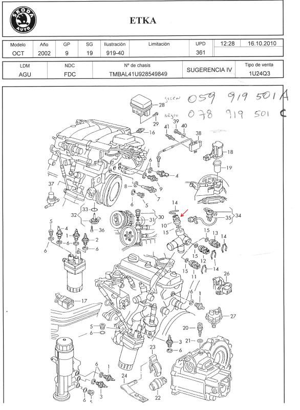

http://i85.photobucket.com/albums/k57/Turbo_Boss/Ultralights/TEMPSENDER.jpg
Nr 10. Grön eller Svart...knata in på ex.vis Mekonomen

Det är -antagligen- den översta. Pilla loss kontaktstycket och ta en titt för att vara helt säker smile

Ja, det är bara ut med låsclipset, bort med givaren (se till att du får med dig den gamla o-ringen/packningen ut), dit med ny givare och o-ring/packning, tillbaka med clipset och på med kontakten. Klart smile
