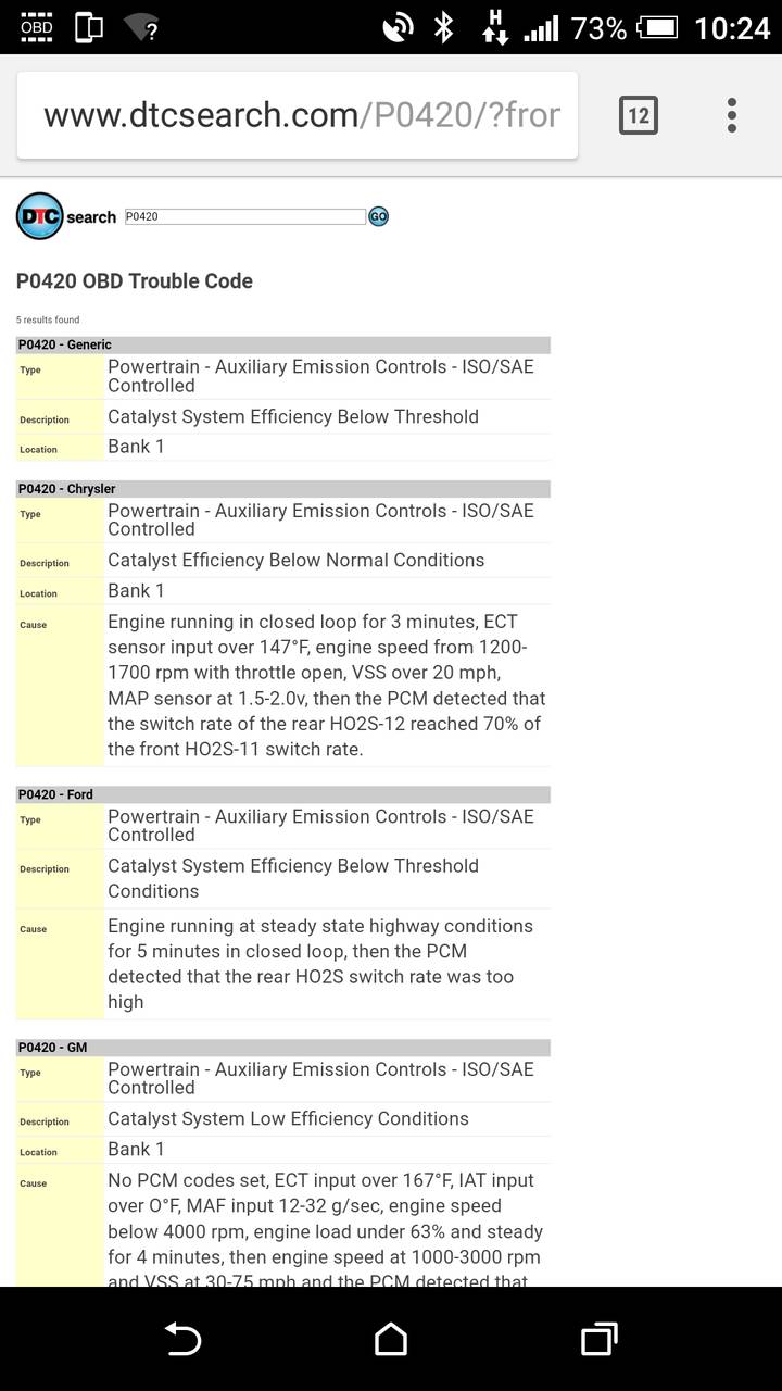

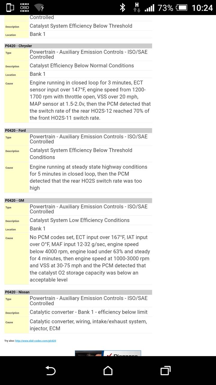

Hej,
Har bytt motor på Audi A3, 1.6, 8PA, 2006 till en begagnad motor.
Den gamla drog mycket olja pga kolvring fel, nu verkar bilen gå bra, drar inte olja eller hackar osv.
Tog kamremsats osv från gamla motorn då allt var ganska nybytt.
Men fick felkod när jag åkte långt på motorvägen, felkod P0420 som verkar vara det vanligaste felkoden när jag googlar.
Handlar allstå om katalysator eller givare till den.
Verkar som folk kör endå i flera månader och år utan att fixa felet, vad är det för fel, vad är det som gör att felkoden dyker upp?
Tänkte beställa givare för att se om det som är felet, för tror det som är det billigaste, eller har ni andra idéer?
Tack på förhand
