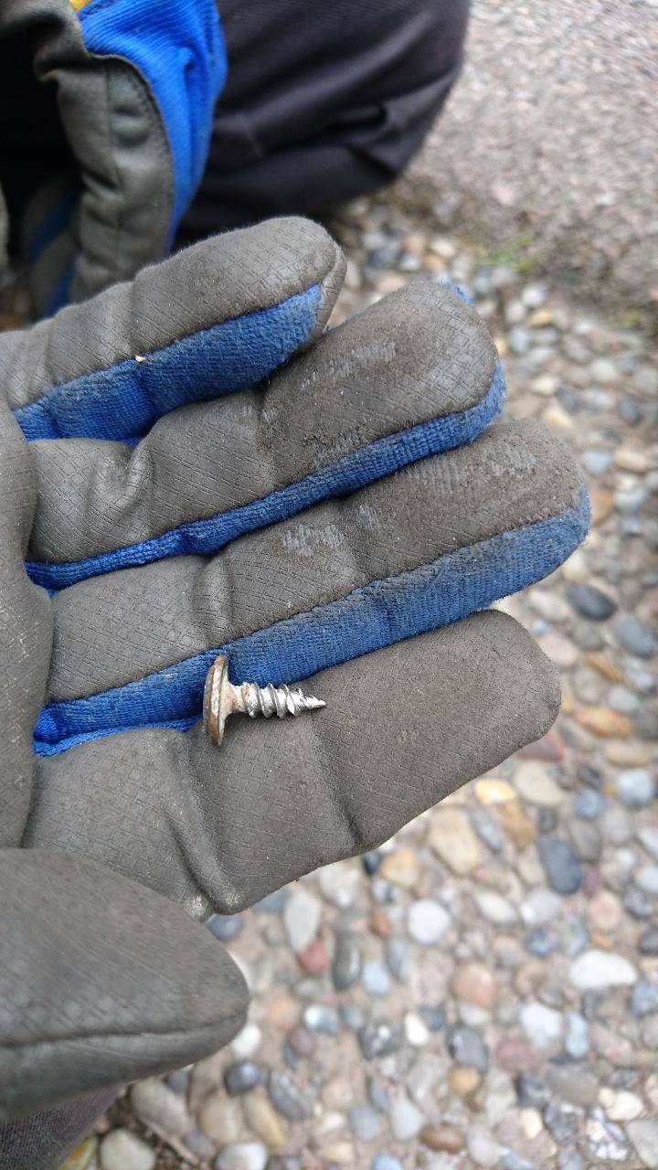

Skruv i däck!, fast ingen punka. Måste man göra något åt däcket?
Avstängd
32 Inlägg
23 juli 2017
Sett att man sätter i vulkpluggar, men då måste däcket av. Vilket jag vill undvika, har precis fått de perfekt balanserat..
Däcket har gått 100mil, så därför att de full slitbana kvar och skruven verkar inte gått igenom
Kan man inte sätt i en plugg utifrån däcket?, i så fall?

Varför vara dum och låta det vara. Vad är det som säger att däcket inte kan bli lika bra balanserat efter punkan?  Jag skulle aldrig åka mer än nödvändigt med sånt här. Det nödvändiga är resan till däckverkstan. Tänk om skruven ligger nån tiondels millimeter från att ha gått igenom. Vad tror du händer om du inte åtgärdar detta? Jo, skruven kan tryckas längre och längre in i däcket så till sist blir det punka, inte roligt att bli stående på t.ex. en motorväg. Åk du och fixa punkan!!
/Benny
Nja, skruven har jag tagit ur redan smile. Det var inga problem och satt på ett vinterhjul..
Men som sagt vill ändå inte kränga av däcket i onödan, har precis fått en ny fälg av en gummigubbe som "klantade" sig vid montering.
Är ju så jäkligt känsliga dessa nya fälgar med "diamond Cut" och klarlack på!. Man vill inte kränga av och på däcken i onödan...

Kör tills du får punktering då. Då måste du åtgärda det.

Finns däcklagningskitt på biltema, mekonomen etc.
I stort sätt samma som en däckverkstad skulle fixa ett däck som har en skruv som har gått igenom.
Det är en klibbig stav som du ska trä igenom hålet men i ditt fall så verkar den inte ha gått igenom så det är lite annorlunda.
Ring och rådfråga med någon annan däckverkstad?
Personligen skulle jag nog köra in en längre skruv så att den går igenom och sedan laga med en sån klibbig stav.

Mätt hålets djup är det mer än mönsterdjupet måste det åtgärdas, Annars kan du ju chansa om du vill.

Om du nu måste fixa så släng i en plugg.  Kostar en hundring hos däckverkstan, man tar inte av däcket.
De finns motståndare till dessa pluggar men de gånger jag pluggat så har de hållt däckets hela livslängd utan komplikationer.

Så du menar om hålet är mer än 7mm, djupt så måste det åtgärdas?.. skruven var 11mm, men hela var ju inte riktigt inne-..
Försökte mäta men fick bara till 2mm med skjutmåttet, gummi har ju dragit ihop sig igen. Men skruven satt betydligt djupare än så..
Hur mkt gummi är det i ett däck?. Tänkte när däcket är blankslitet, så lär väll det vara en hel del gummi kvar?

Ok, men du måste bryta loss däcket från fälgen lite för att få slangen väll?. Sen även ny ombalansering?..

Vilken slang ?  Du har väl ingen slang i idag?   Du trycker en vulkplugg utifrån. Dvs du tar inte av däck från fälg och behöver alltså inte balansera överhuvudtaget.
Vissa sätter slang efter skruvpunka men i min mening är de onödigt om pluggen sätts ordentligt.

Yes ska ringa och åka imorgon. Men dessa lagningskitt, då behöver man inte ta däcket??.
De som jag läst om är vulkpluggar som däckverkstäderna kör med, men då måste man väll komma åt däcket från insidan?..

Jaha sätter man vulkpluggen utifrån?!, och behöver inte balansera om...lol
Sånt jag ville höra!  big_smile

Haha nä. Du skruvar av hjulet, borrar ett fint hål. Trycker in pluggen knipsar av och sen pumpar upp det till valfritt tryck. Färdigt.
Gjorde ett sådant för ett par veckor sen, har kört en del mil sedan dess. 0% bortfall av luft.

Det finns två olika metoder att laga ett hål i ett däck. Antingen kör du med ett "hemma kit" och plugga utifrån, det ända du behöver är att det finns luft i däcket och ett kit för att laga hålet.
Den andra metoden är den som dom flesta däckverkstäder använder och det är att du tar av däcket (kan dom sin sak så ska inte fälgen bli skadad överhuvudtaget) och slipar, limmar och drar in en stav med "hatt" på som är bättre än hemma kittet men inte alltid behövlig.
Då jag har jobbat på däckverkstad så ingår balanseringen eller så markerar man vart ventilen sitter så kan man sätta tillbaks däcket på samma plats.
Och är hållet i sidoväggen så ska du aldrig laga hålet, då är det bara att byta.

Dock så använder många däckkrängare sig av "hemmakitt" som du kallar det.   Och de funkar superbra. Har varit i situationen där däck varit nya och har hållt hela sin livslängd med en utvändig plugg.
Att kränga av och plugga kostar en del mer.

Absolut, jag hade ju fixat de även om de inte läcker nu.  De kommer när man minst anar det.
Jag hade den turen med en bil. Dagen efter jag hämtat den skulle vi på en 62 mils resa. När vi stod i kö till en olycka utanför Mariestad och hade ytterligare 18 mil kvar till destinationen så fick jag självklart en skruvjävel i bakhjulet.
Av vägen och bort med packningen, fram med reservhjulet.  Hittade inget fälgkors eller liknande. Panik då de flesta utmed vägen i kön hade fullpackade bilar smile   Men vi fann en man som hjälpte till.
Den drog vi en utvändig plugg på och den rullade vidare i resten av sitt liv.
Men TS bestämmer hur han skall göra smile

Om inte däcket läcker så är det inget att  bry sig om! Skruven gick väl inte igenom!

Jag har blivit "pluggad" i slitbanan vid ett par tillfällen på däckverkstad med ovan avbildat kit i samband med punktering medelst skruvar. Fungerar alldeles utmärkt och inget däck behöver monteras av.
