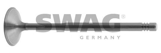

Vad heter den ventilen? Är det den som heter inloppsventil och ser ut så här?
https://cdn.pkwteile.de/thumb?id=7312611&lng=se
ventilen var det du la upp bild på tidigare alltså in den du la upp nu. jag har varit med om att en T slang går sönder / är sönder så den skulle jag med bytt.
