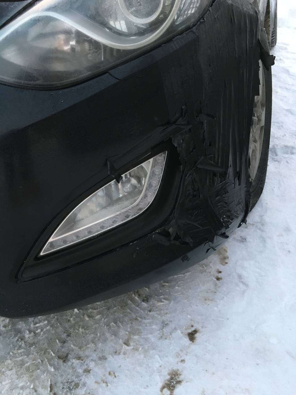

Körde in i en lyktstolpe för nån månad och ska äntligen byta framskärmen på vår Hyundai i 30 från 2013. Och led stripen har gått sönder, dimljuset funkar dock. Tror det hände i samband med en biltvätt men är osäker. Vad kan felet vara? Hittar ingenstans där man kan köpa en ny heller? Känns onödigt att lämna in den nu när vi äntligen fått hem framskärmen och allt.

Tror att hela lampan måste bytas..

Om led-stripen gått sönder av en biltvätt lär ju den nya göra det också? Måste ju vara bättre att byta ut det som är trasigt än att aldrig mer tvätta bilen...?
Så... Byt hela dimljuset inkl. ledstripen så riskerar du inte att förstöra den igen.
Dessutom går det sannolikt bara att köpa hela dimljuset och inte ledstripen löst.

Där der är tejpat var det inte tejpat när jag tvättade bilen så kan det ha blivit kortslutning? Fast ändå inte med tanke på att dimljuset ändå funkar?
Nån kunnig som kan hitta reda på ett dimljus med led stripe för jag hittar ingenstans 🤔

Gissar på att dimljusets/ledlistens hus eller glas är sprucket så det har gått in vatten i elektroniken till ledlisten. Dimljuset ser ut att ha en vanlig halogenlampa och är  säkert inte lika känslig för fukt. Har det kommit in vatten så kommer även dimljuset sluta funka så småningom när kontakter m.m. har ärgat (stavning?) Sönder :-)
precis salt och vatten gör sitt å det slutar fungera heltenkelt,, säger samma sak, åk till din försäljare köp nytt lamphus med allt å byt eller lämna in smile
